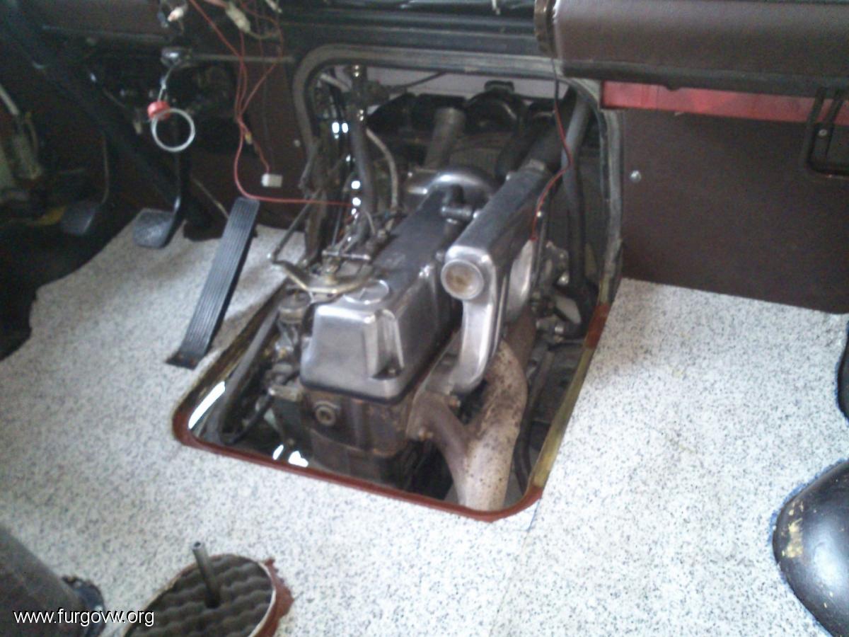

Por otro lado yo también insonoricé así la tapa del motor incluso toca un poco el colector de escape con la espuma y hasta día de hoy 0 problemas tras unos 5.000km.

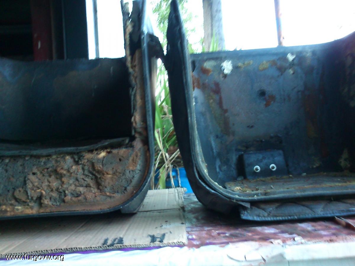

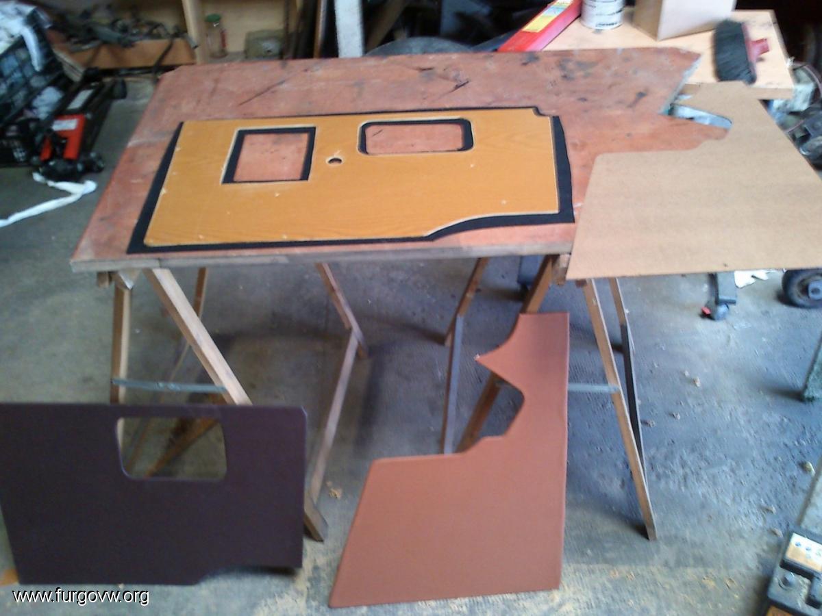

Siguiendo con el asunto pongo alguna foto de los avances .La capota tenia una buena capa de espuma de poliuretano, y no se como de bueno sera el isofon pero mejor que esto...
...he puesto una capota de serie al lado para que se vea la diferencia... habia unos cuantos cm...

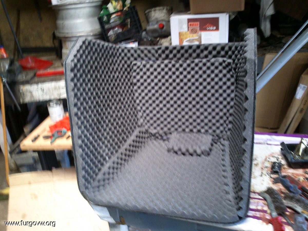

... espero que el isofon funcione bien, buena presencia tiene...

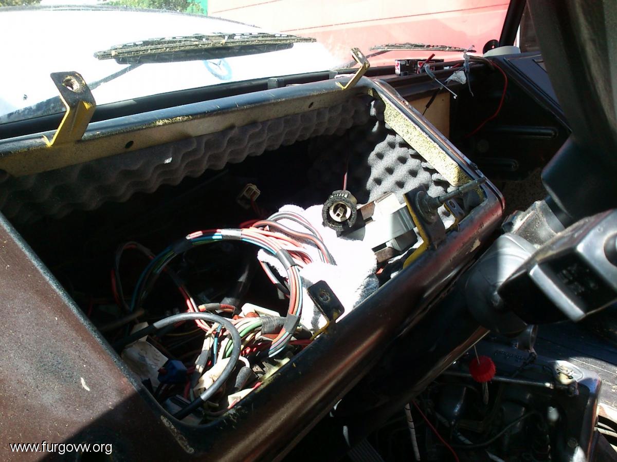

... el otro dia no me acordaba de lo que  pone en el papel era "autoextinguible" . Aqui se puede ver como ha quedado por dentro el salpicadero...

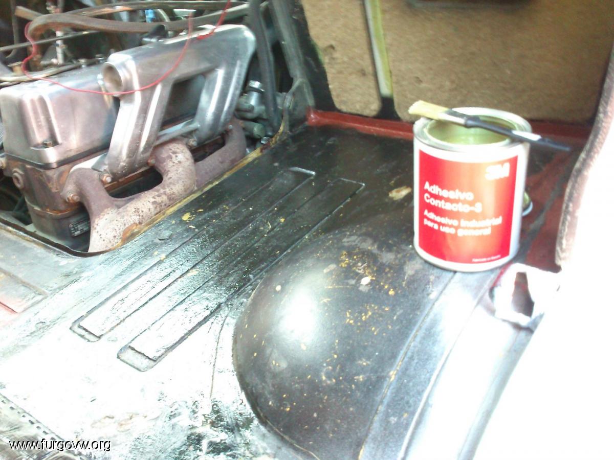

...bien de cola, por un  lado...
...por otro... haciendo los paneles...

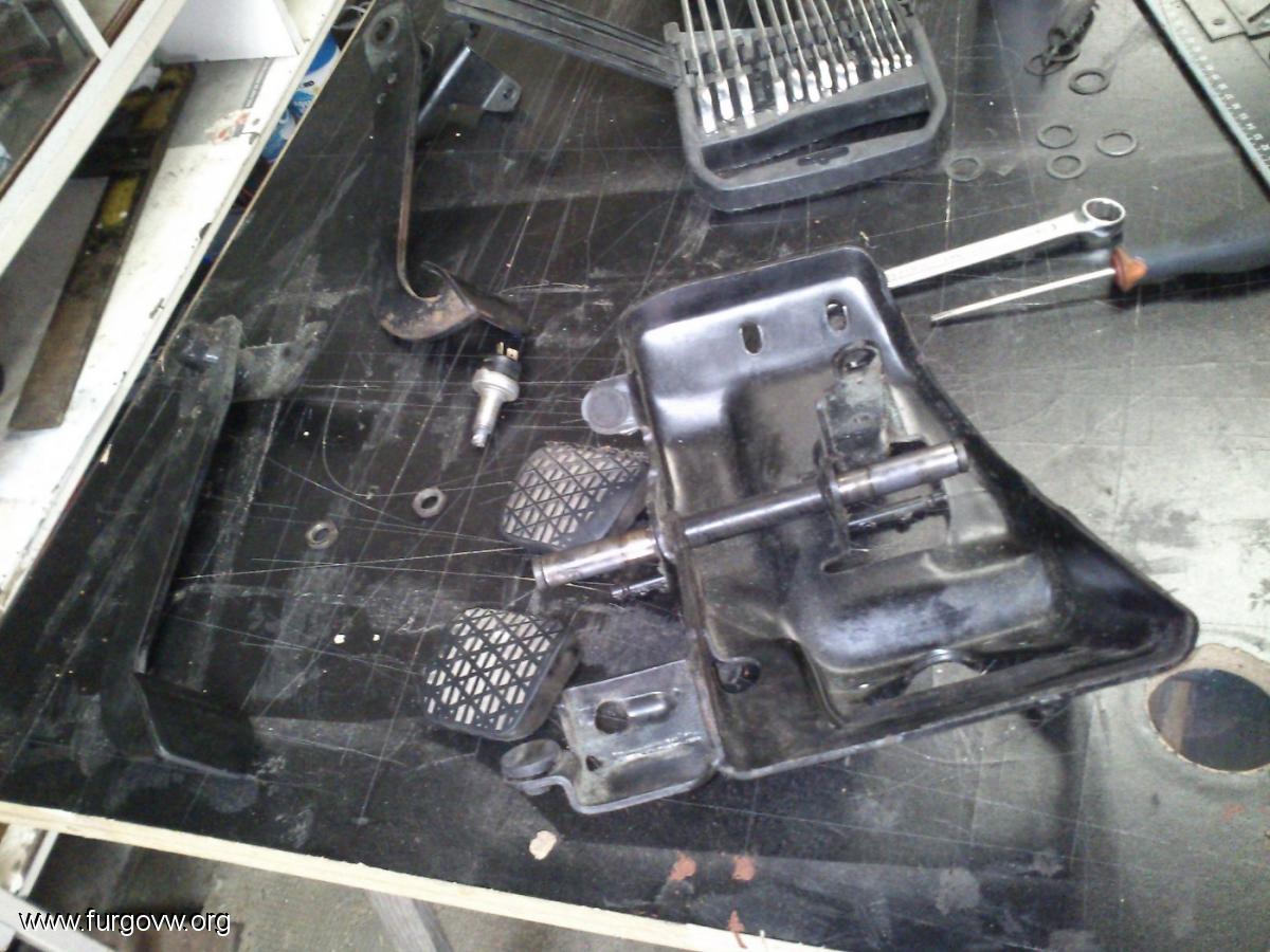

...ya de paso desmonte, limpie y engrase el pedalier...

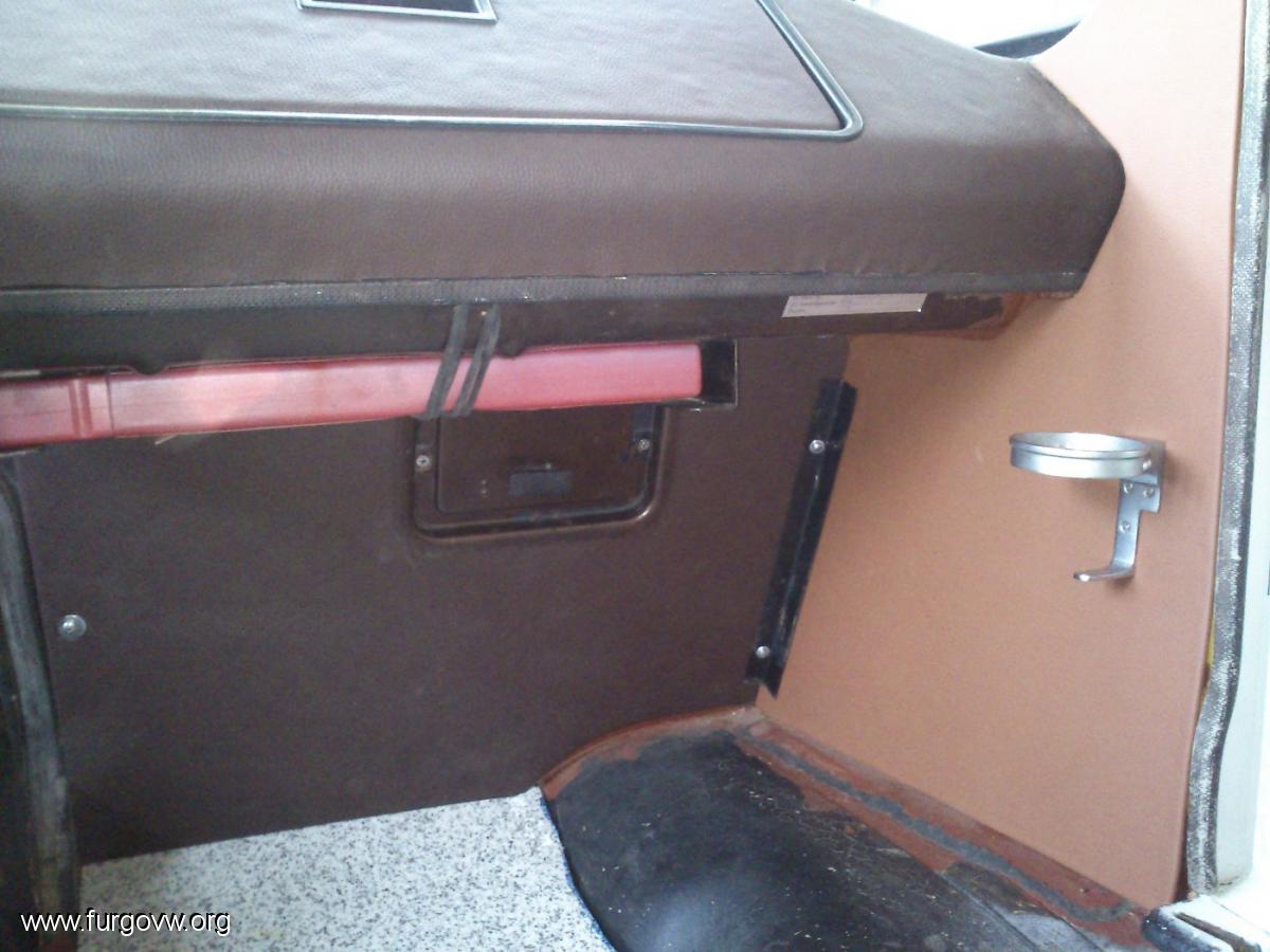

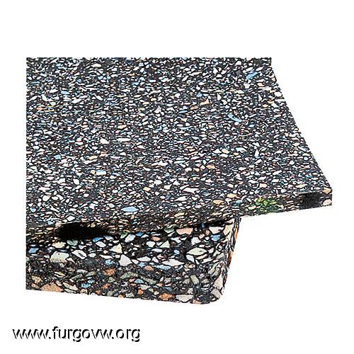

... en el suelo he puesto un aislante fonico ,una especie del copopren ese pero de 4mm de espesor, y el suelo va quedando asi...
...y los paneles tal que asi...
... ya mañana algun avance mas ;)

a lo que llamais copopren (que es marca) se llama aglomerado acústico que es el nombre genérico
