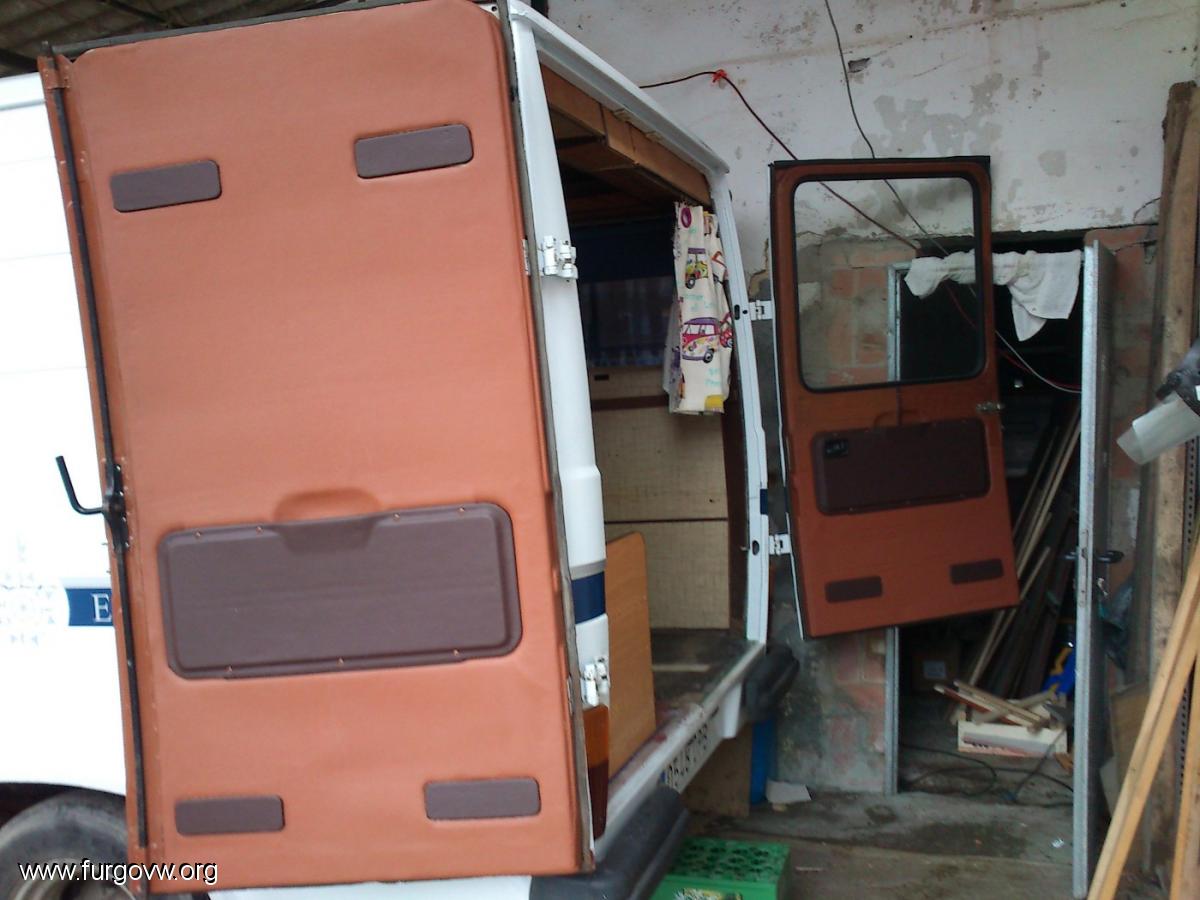

Las puertas estan llenas de armaflex o algo parecido, a presion , toda la furgo esta asi, en las fotos del baño se ve el material, y el techo esta igual, eso ya venia asi de alemania, yo solo las he forrado por fuera. La izq trasera si le puse aparte un aislantedebajo del skay pero bastante fino

que tipo de aislante has puesto dentro de las puertas traseras???

Ya he contado lo del aislante de las puertas pero sacare alguna foto ;)

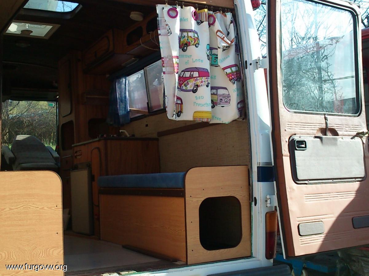

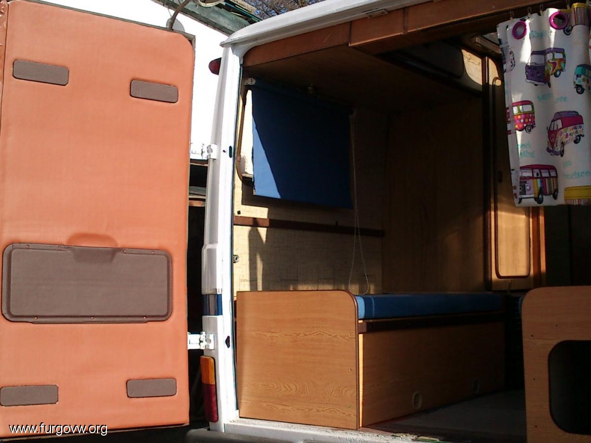

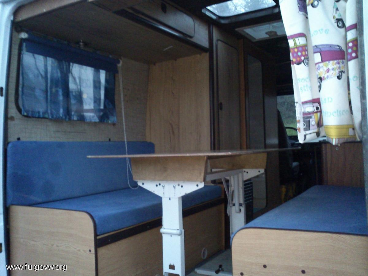

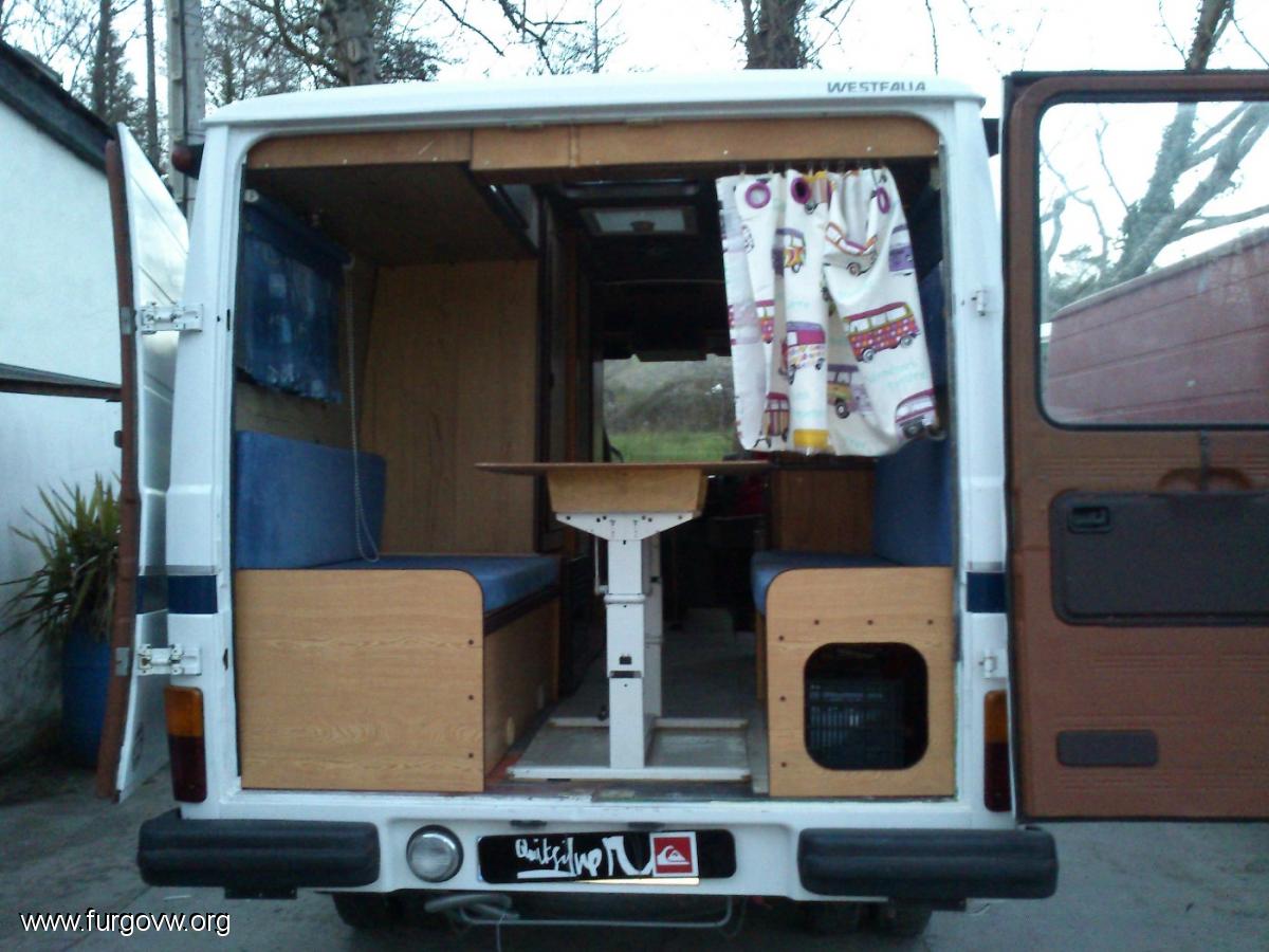

¿como vais ?¿todo bien? Nada a ver si os entretengo un poco, ya he descargado las fotos que tenia por ahi ,las voy a colgar a ver si os animais que sino estais muy calladitos .meparto

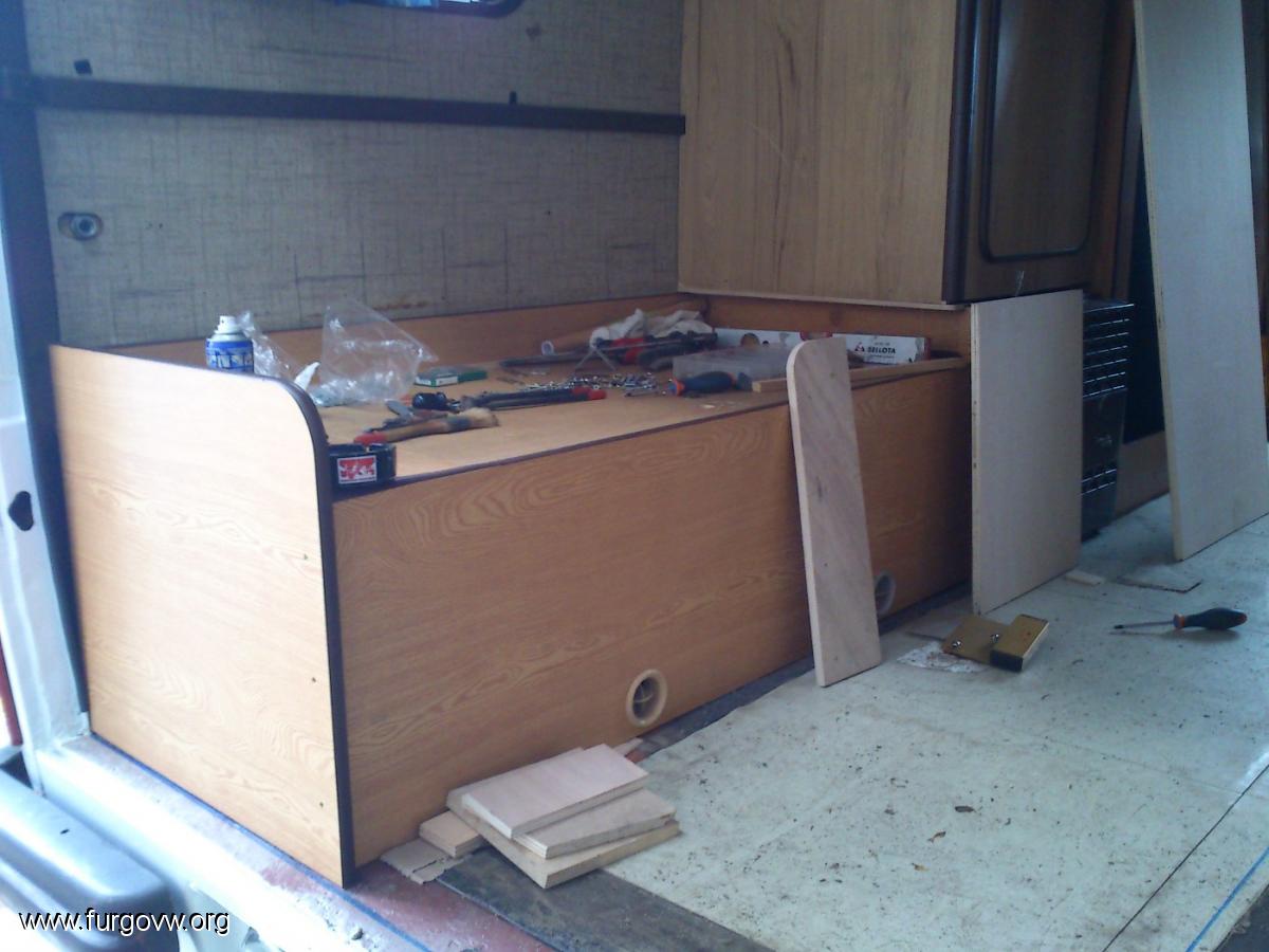

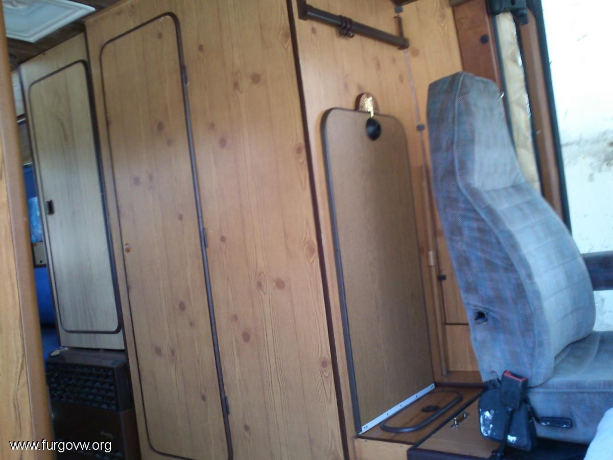

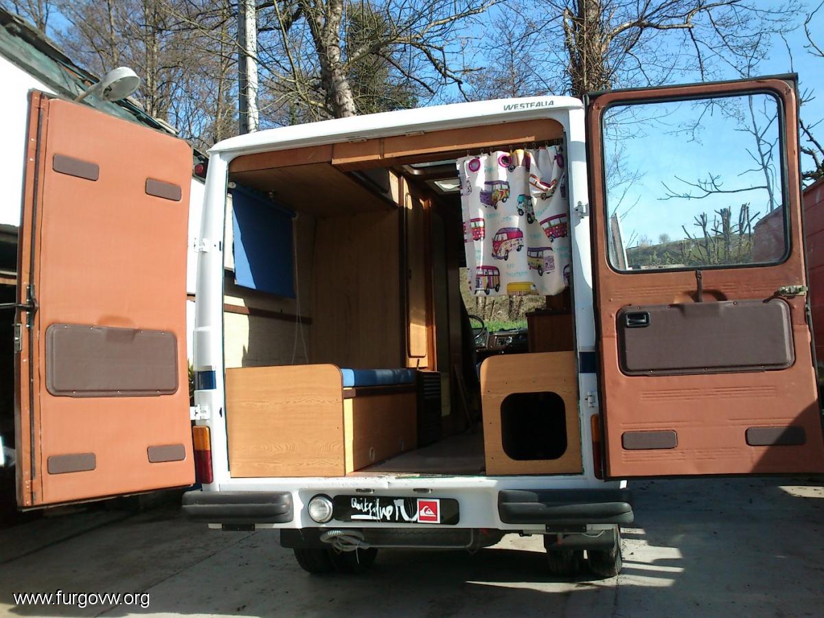

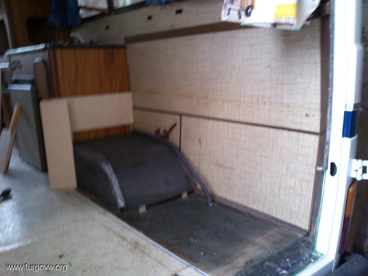

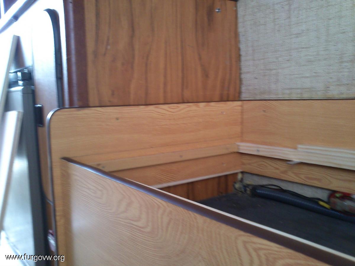

Como ya comente reforme los arcones traseros, no me gustaba como estaba el asunto, y ademas paso que en el primer finde que nos escapamos ,cuando fuimos a cenar mi novia y yo nos sentamos en la mesa y... !!nos colgaban los pies!! .meparto .meparto, nos reimos, pareciamos niños pequeños en la mesa .meparto .meparto. Como siempre ,desde que la tengo, a estado sin los cojines pues ni idea de como nos quedaba. A si que me puse manos a la obra y rebaje los arcones 10 cm , la altura del cojin y los replantee enteros. No tengo fotos de como hice el arcon de la izq,pongo fotos de como estaba y como quedo.
Era asi...
...y quedo asi...
...del otro lado hay alguna foto mas, era asi...

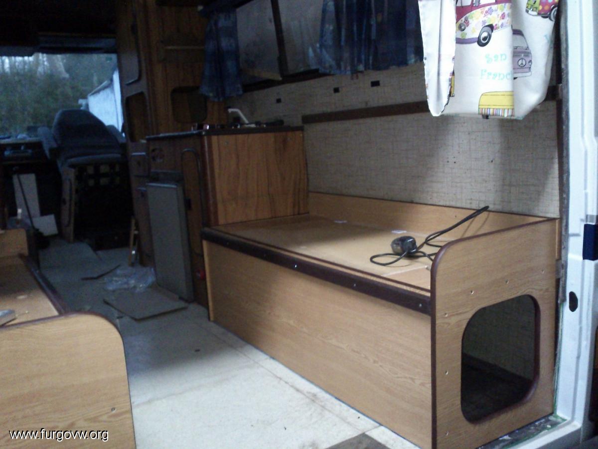

...lleva el tubo del desague por dentro, algo a modificar mas adelante...
...alguna coladita y modificacion...
...que no me entraba bien el cojin...
...en este lado hice un agujero, para cuando se habra la puerta se acceda al baul...
...las puertas quedaron asi...
...y !!!tachan!!!...
... y en principio otra zona terminada. Cuando acabe pondre un antes y un despues.

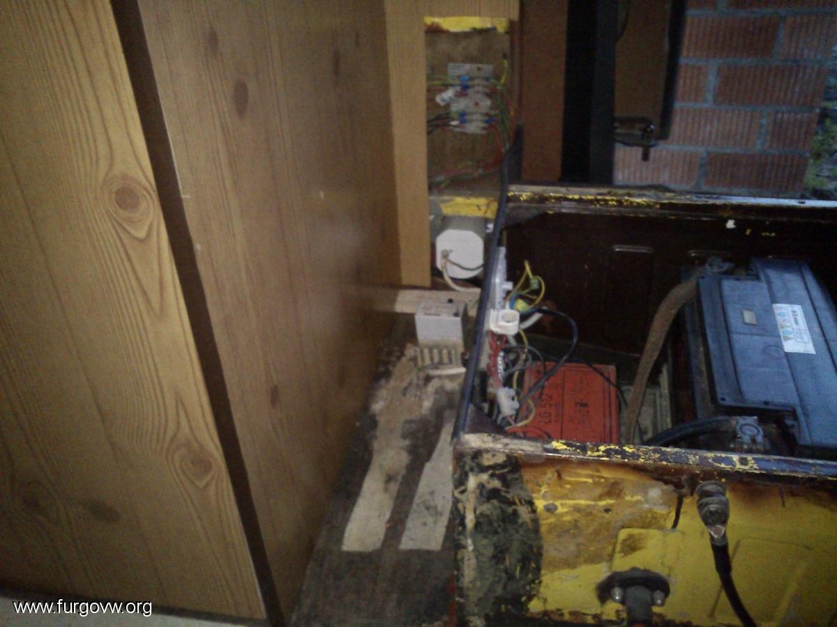

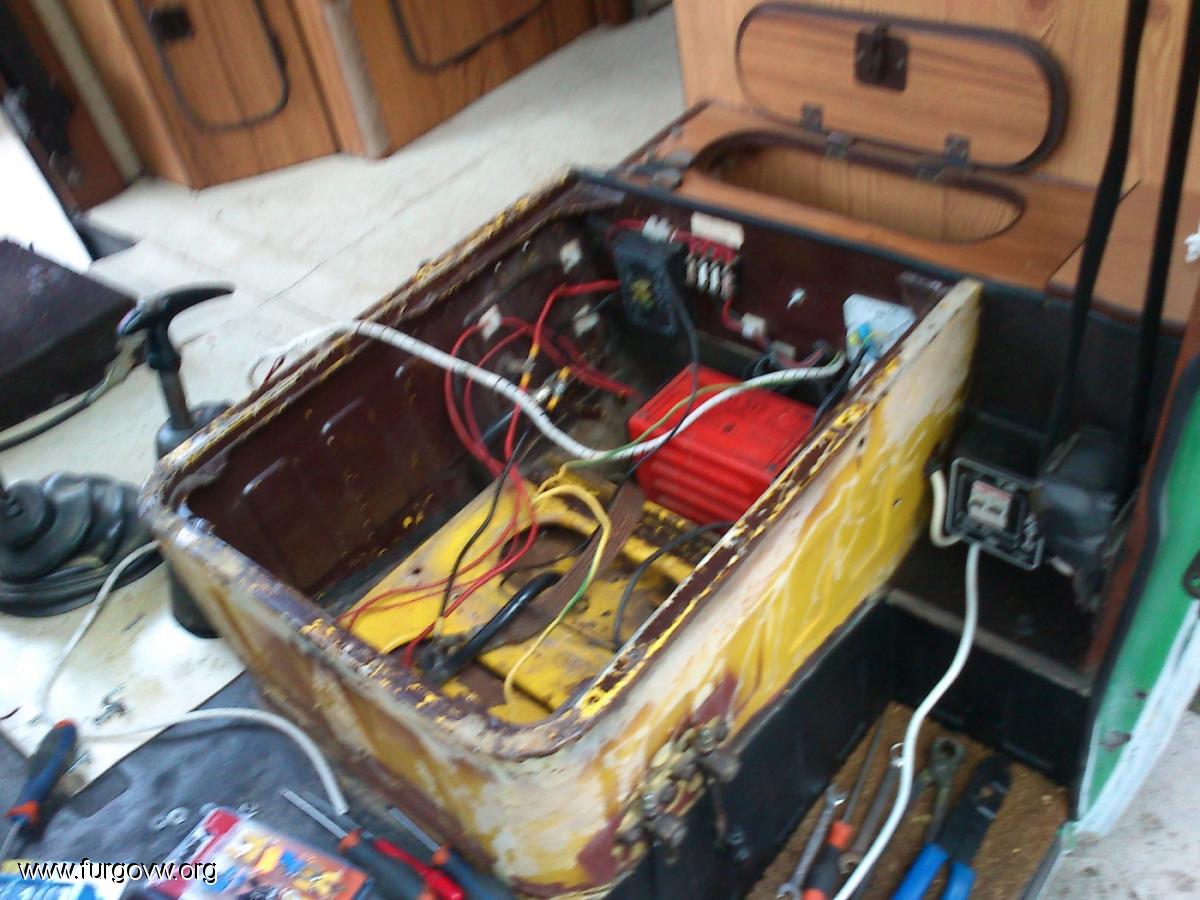

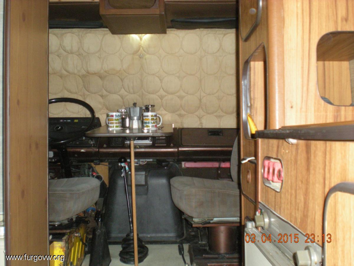

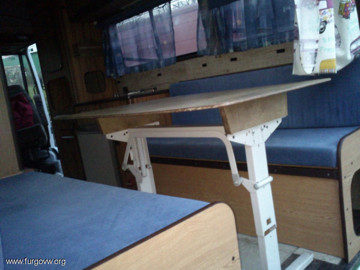

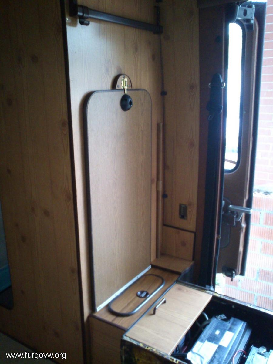

Entre el baño y el sillon del conductor quedaba un hueco un poco feo, y en eso estoy. Hoy no he podido sacar fotos ,me he quedado sin bateria en el movil, tambien decir que siento que algunas fotos salgan borrosas :-\, no se que le pasa ???. Pues eso ,que  el hueco queda detras de la caja baterias, y en su dia por ahi debian estar los indicadores de baterias y nivel del segundo deposito (todo eso estaba anulado), y una caja de conexiones , tal que asi...
... para irme en semana santa fui al desban par coger el inversor y me encontre las dos zinchas de goma que se ven en la foto. !!!Son de ford sierra!!! venian en el maletero, !!!anda que no tendran años!!! pues valen perfectos para sujetar el inversor . ;)...
...ahora estoy organizando este lio...
...y al final le he sacado jugo al hueco...
...a habido sitio para poner un perchero, la mesa delantera con su pata (para la que no tenia sitio), un pequeño cajoncito para llevar los gatos o herramienta y he conseguido recuperar el indicador de baterias. En la esquina con la pared he hecho un registro para acceder al termico...
SERGIO407
Voy a poner alguna foto chula de las dos escapaditas, pero relecionadas con la furgo. El puente del padre me fui a zugarramurdi,(a 60km de casa) y fui por una carretera que no conocia pero que la vi en el mapa, ya que un dia en etxalar vi el cartel y no sabia que por ahi se podia ir. No nos cruzamos con ningun ser vivo de dos patas en muchos km, para que os hagais una idea ,el cartel indicativo...

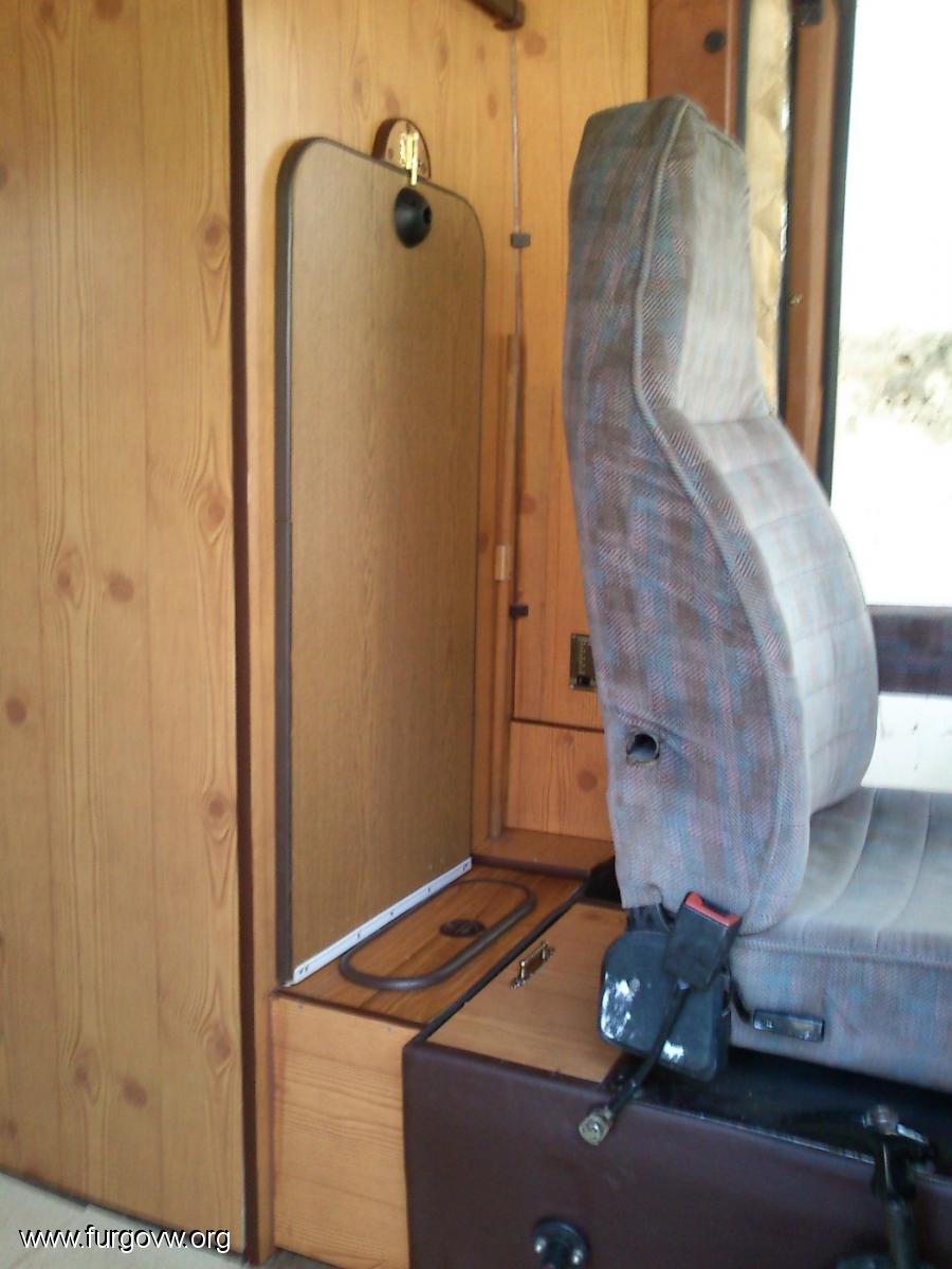

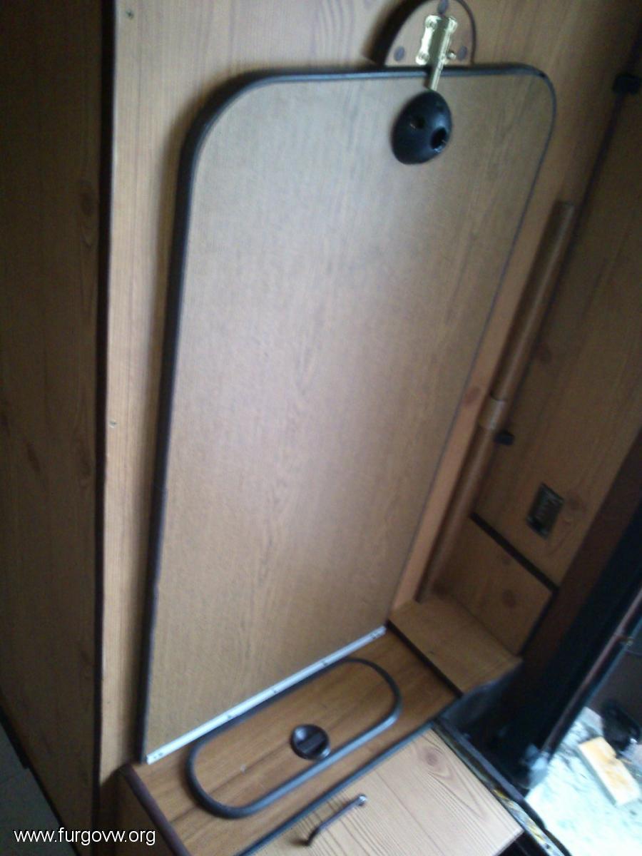

... os he dado la chapa con el hueco que he estado reformando y aqui teneis la mesa delantera montada. Estoy supercontento con ella, creo que en la sinter hare algo parecido, y por si alguien toma idea. Pues eso que me dejo preparado el desayuno, y perfecto...

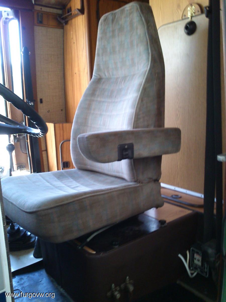

Flipando me has dejado con ese hueco que te queda debajo del asiento del conductor, te entran dos baterias mas el inversor y espacio libre.

En el hueco ese, algo habria o para algo lo usarian, si evitamos tener huecos muertos en casa, imaginate en una furgo, impemsable por muy grande que sea.

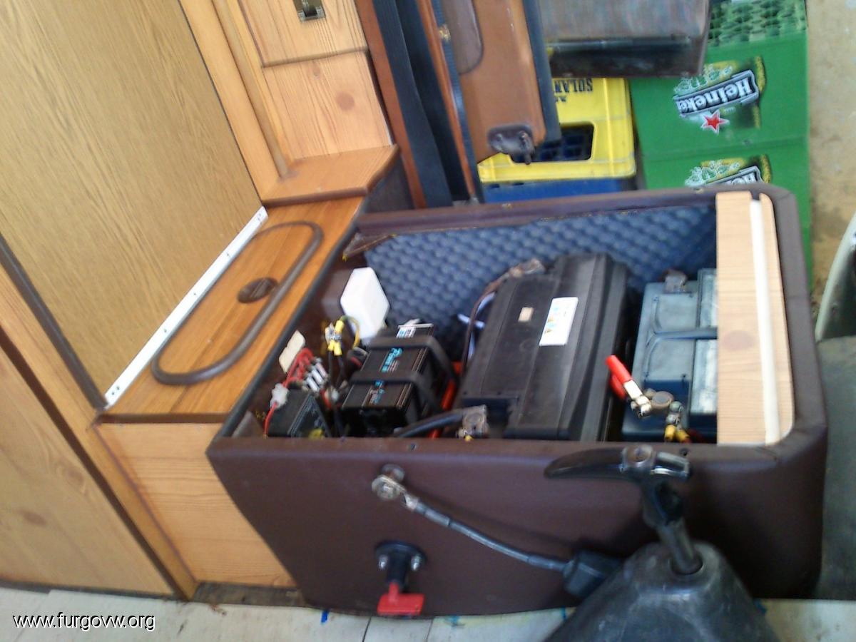

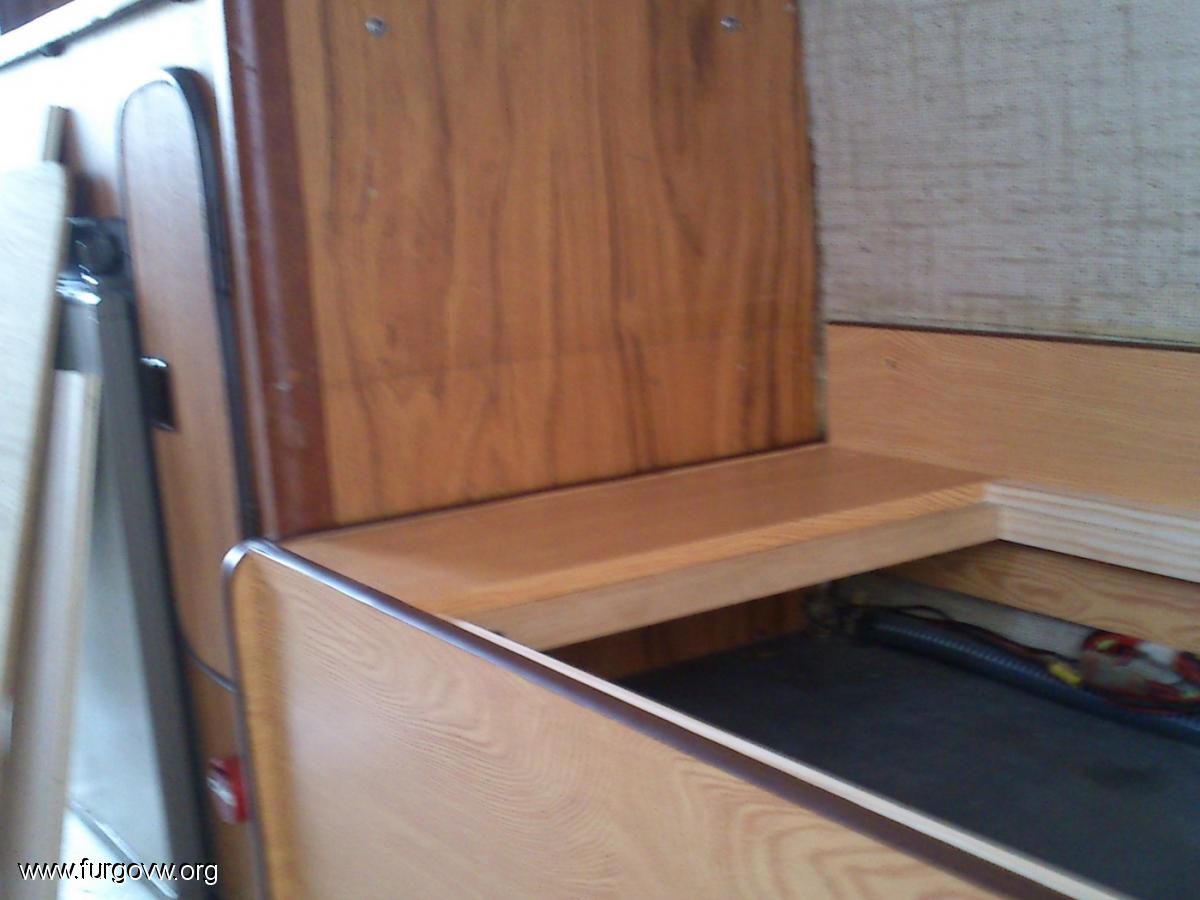

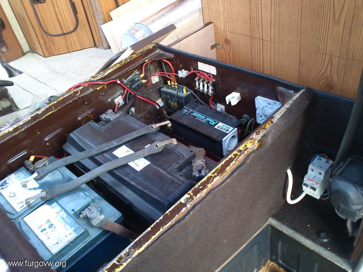

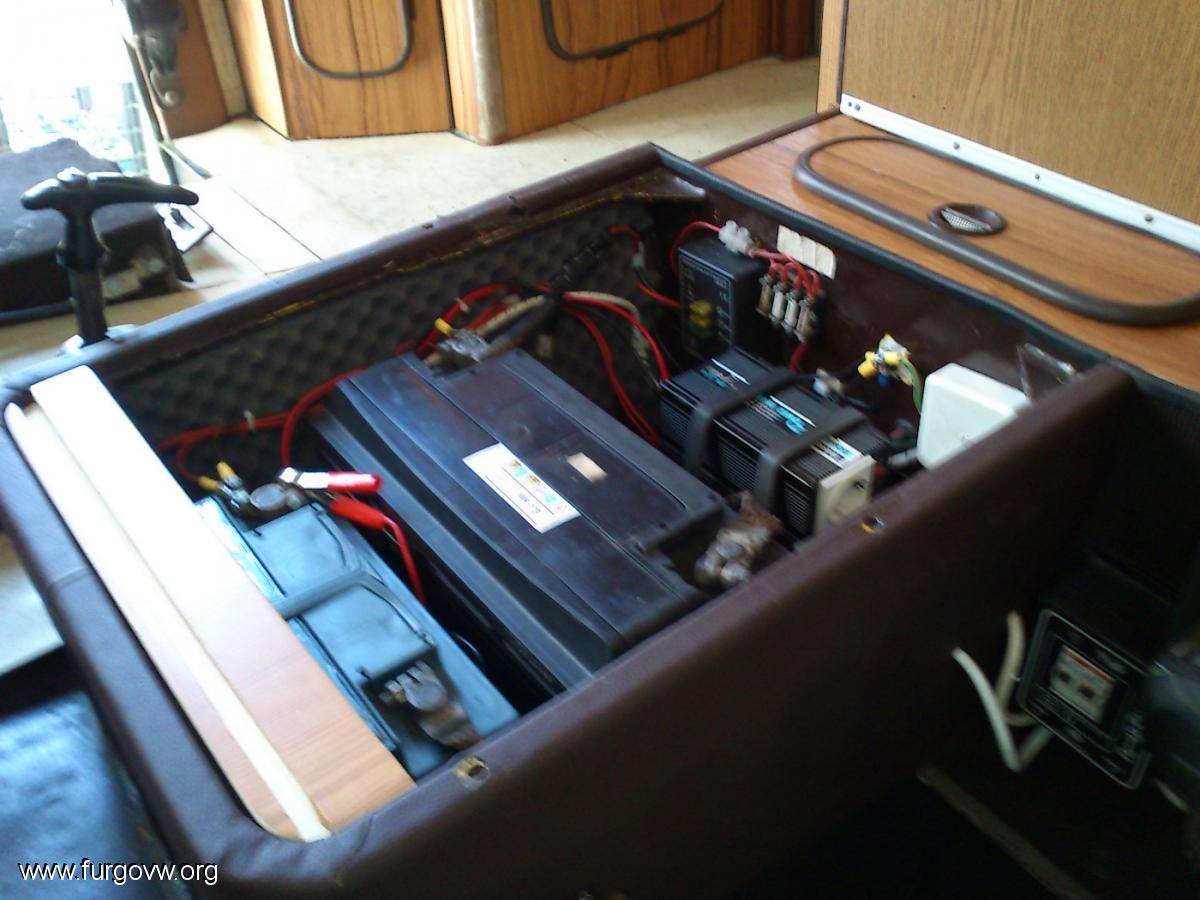

Nada pondre alguna foto de como a quedado todo terminado.El hueco de las baterias, se ha puesto isofon por dentro , por fuera un pequeño aislante acustico de los del parket y por encima el skay. Me gusta como a quedado no suena a lata el cajon. Tambien se han ordenado todos los cables , y a quedado de este pelo...
...a la tabla de adelante le he fresado una ranura y hay encaja el sillon y hace cierre perfecto de toda la caja...
...y asi acabado, y no os machaco mas ;)...

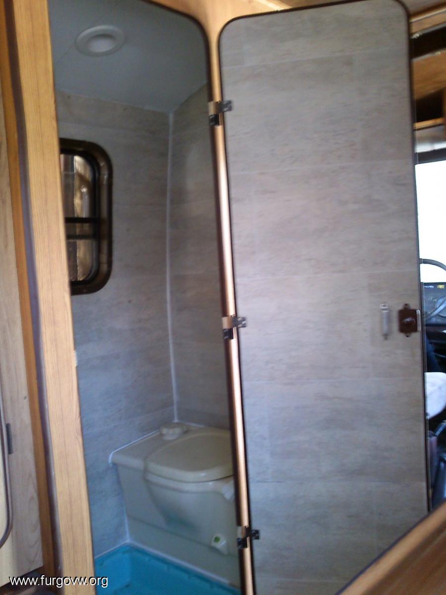

...en semana santa no tenia montada la puerta del baño ,el de las caravanas me dijo que no tenia junta de puertas, y a las semanas me dice que si ,que no habia visto esa caja, y la he montado esta semana...

En ese hueco habia un amperimetro y 4 o 5 interuptores que no se que activaban y lo de las baterias y el nivel de un deposito, pero cuando la compre todo estaba arrancado. Creo que todo era mas o menos como lo estoy haciendo, pero tampoco lo se excatamente, en las fotos que hay no se ve muy claro.
