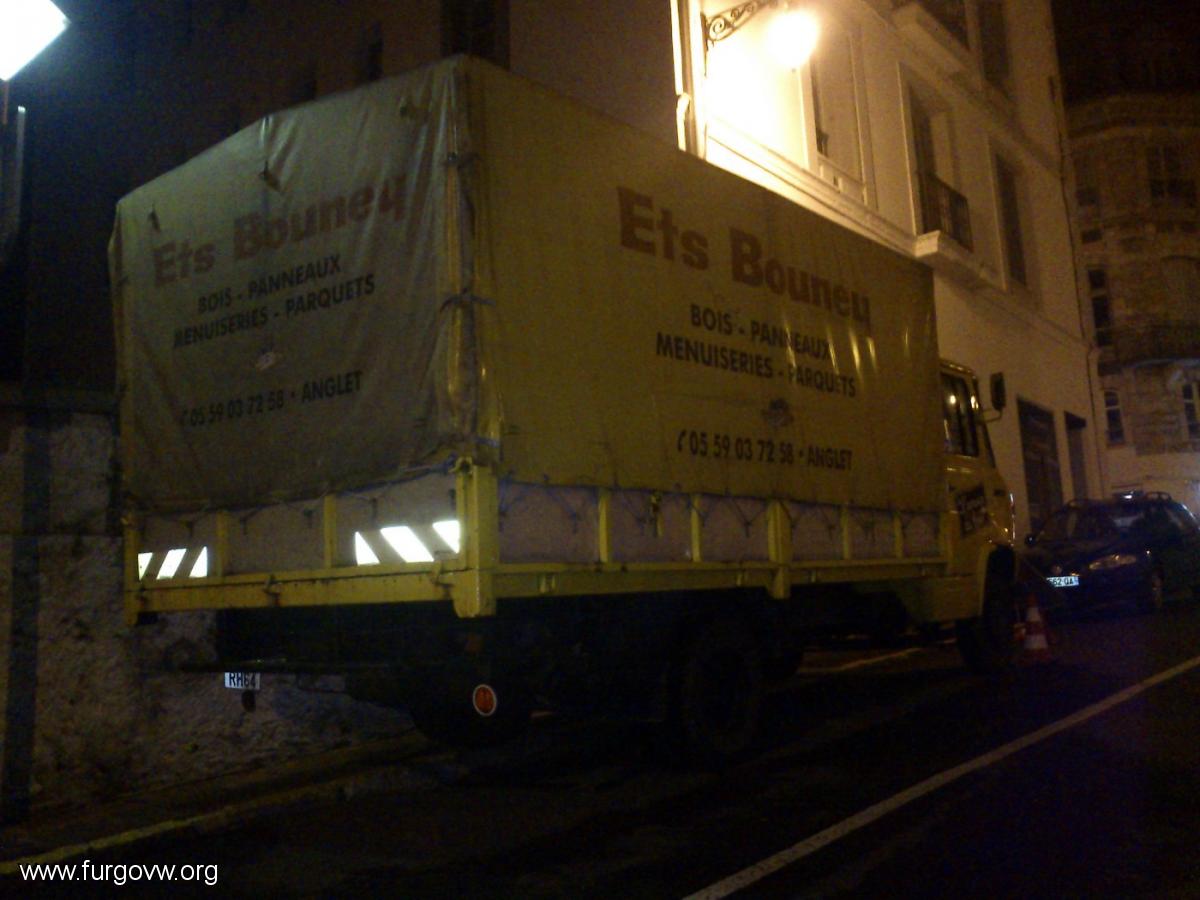

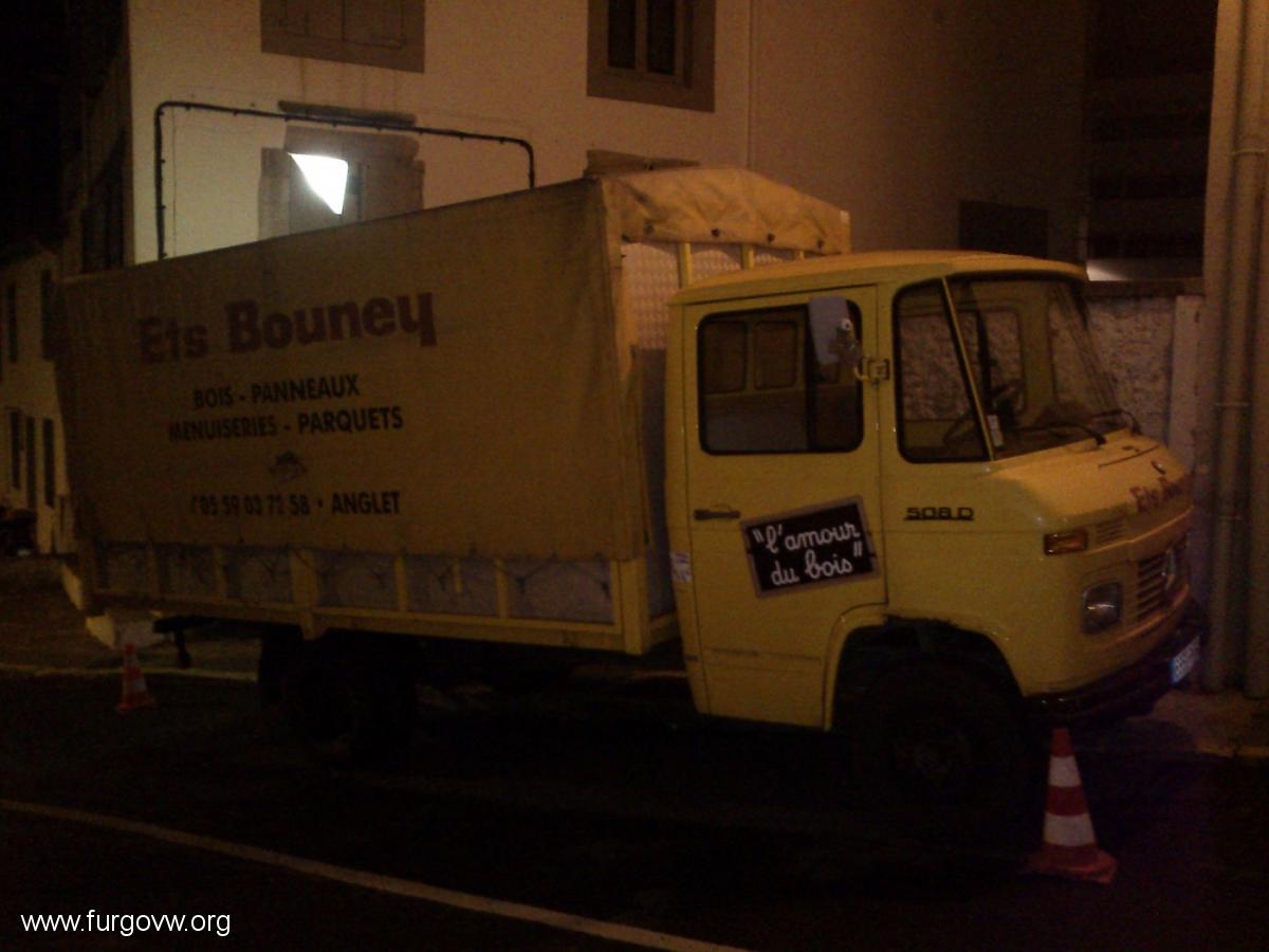

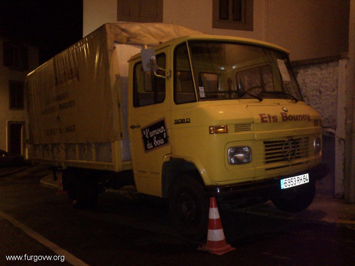

El finde pasado cuando volvi de trabajar, a eso de las 5 de la mañana, si si de trabajar, .meparto, me encontre esta jollita en el barrio...
...se veia bastante entero, un poco/bastante podridas las aletas y poco mas.La caja era bien grande, ver maquinas de estas trabajando hoy en dia... .baba .baba .baba

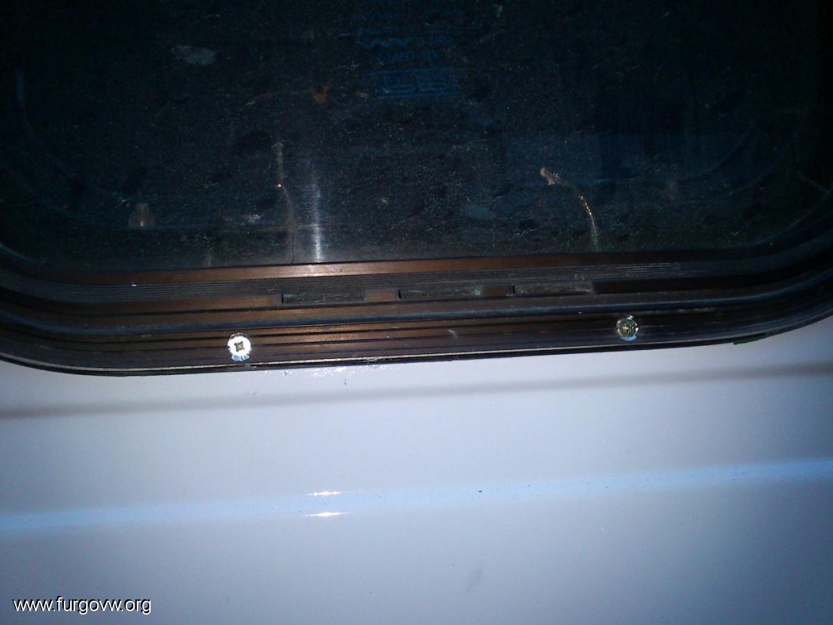

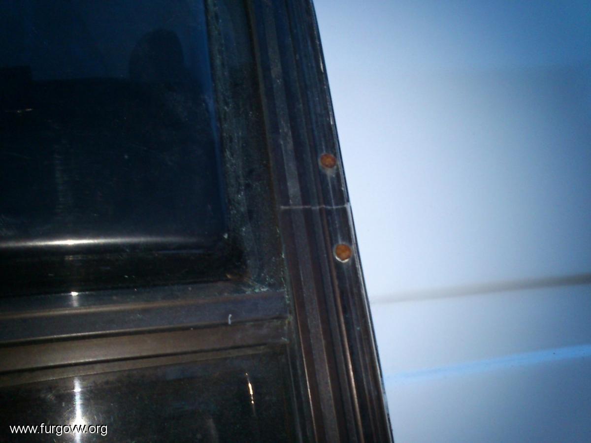

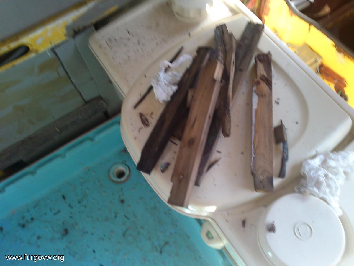

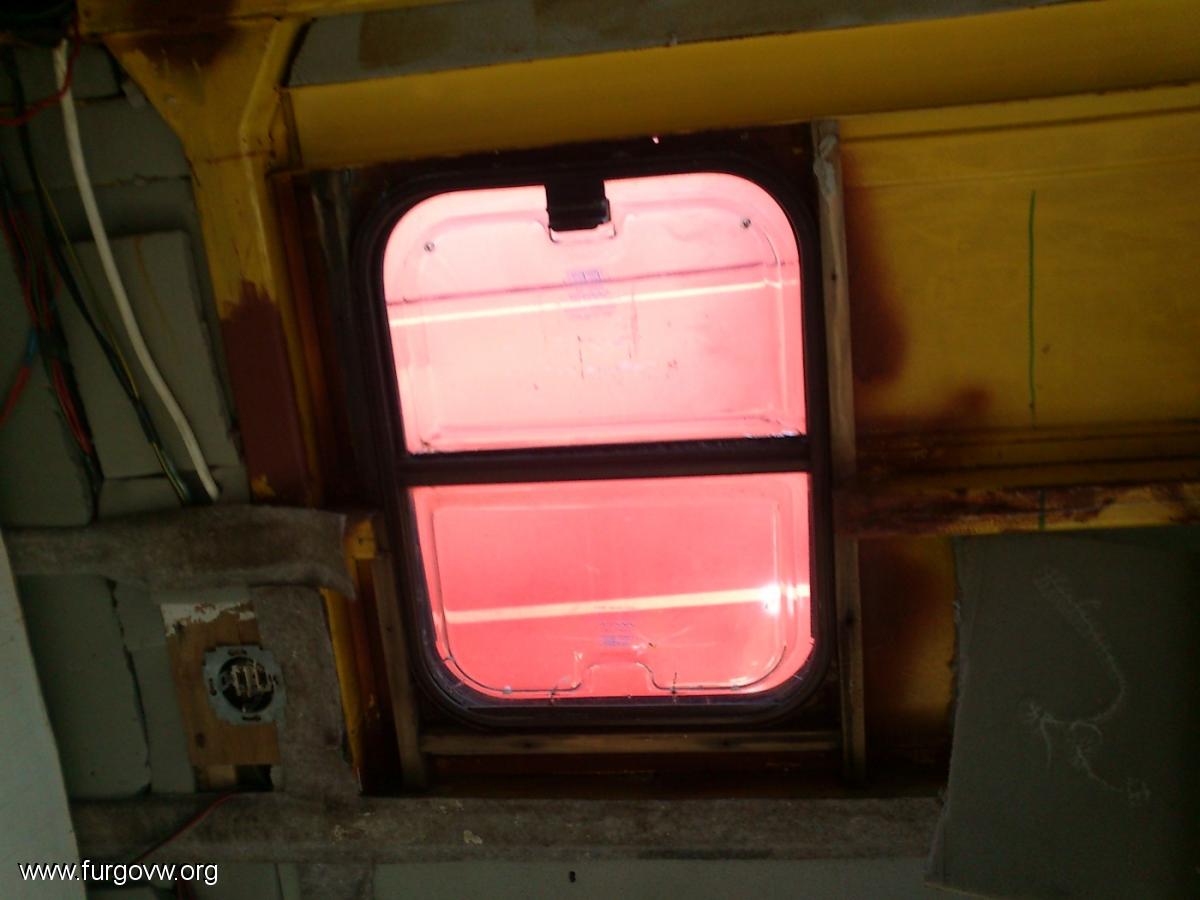

Pero poco a poco, y he empezado por la ventana del baño. Los marcos llevan una goma que tapa los tornillos, que no estaba ???, y los tornillos super gordos, con lo cual la goma no cabe ??? ???
...en principio puse mas largos y finos y avellane el marco...
...pero algunos seguian sin roscar bien, normal viendo el marco...
...asi que he soltado todos los tornillos
... y el marco , esto a salido...
... y en eso estoy , ya tengo el marco echo,se esta secando pues lo he barnizado. Esta furgoneta la monto un particular (creo) la otra es una sinter... y ninguna de las dos lleva los listones de los marcos barnizados, ya se que no deveria de entrar agua pero no proteger la madera...

Dale un par de manos de barniz de exterior, que eso quieras o no alarga la vida a la madera y tras el fregao que te estas metiendo no es mas que un par de pinceladas. A toda la madera aún y no preveiendo que la vaya tocar el agua, con la sola presencia de la humedad basta para tocarla, se le deberia de tratar un minimo, incluso si son los tableros que van al suelo o los que empleemos para panelar en su cara interior. Lo malo es barnizar donde luego vayas a meter colas de madera, contacto etc para dar otro acabado.
