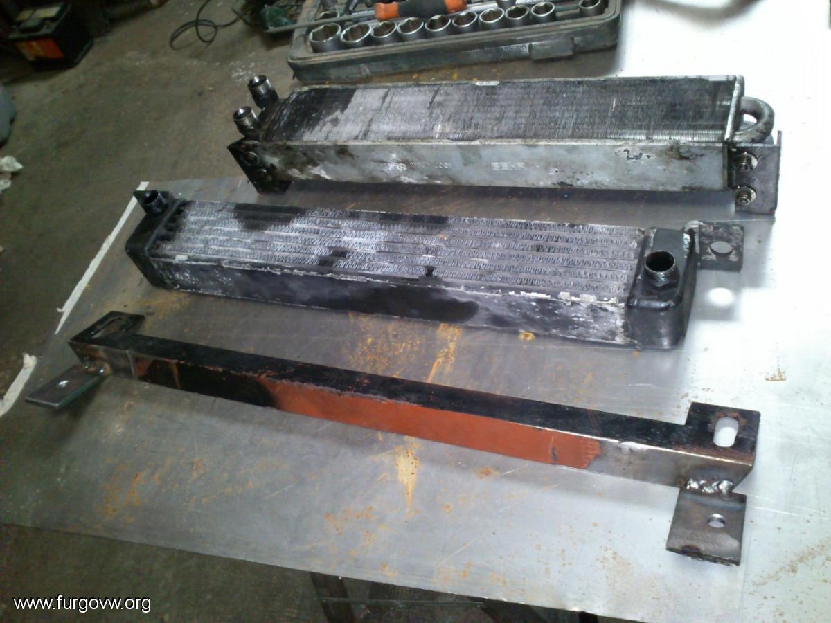

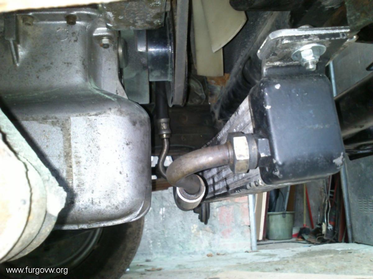

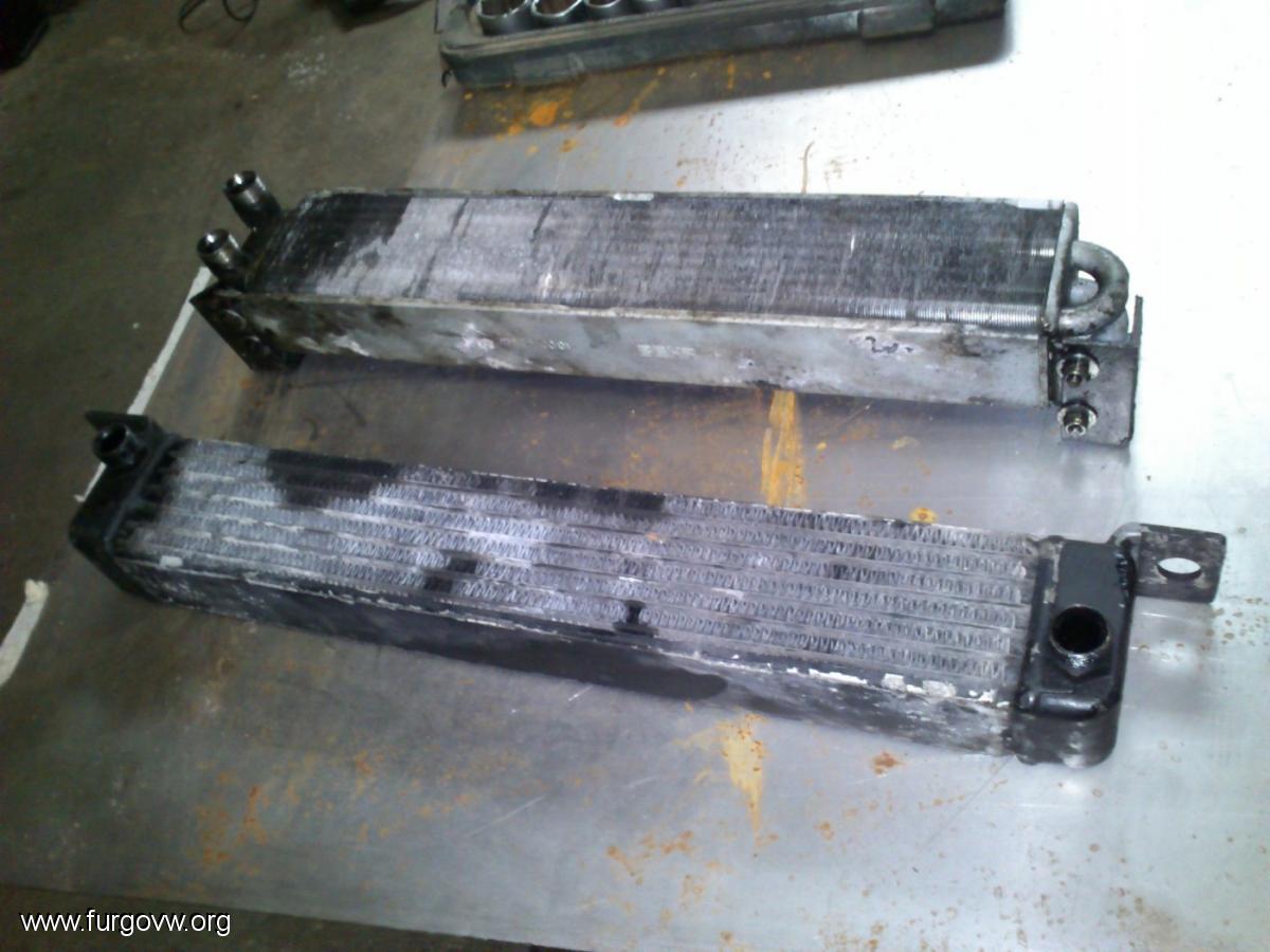

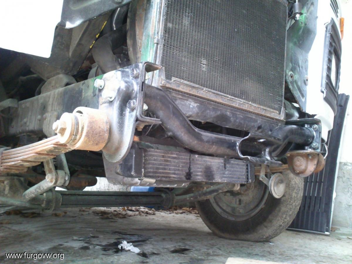

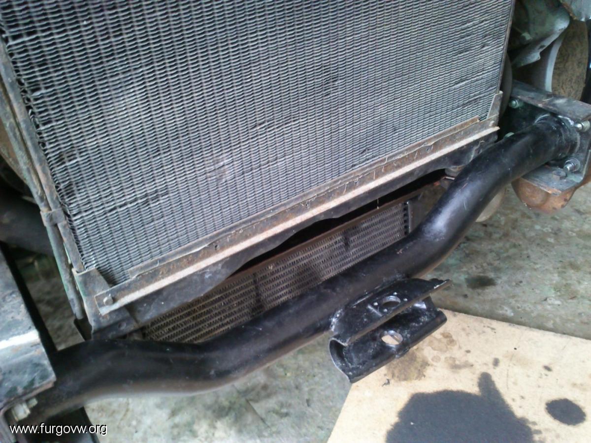

Lo que si tengo son fotos del radiador de aceite. Resulta que esta 407 llevaba un motor de esos que llaman "caperucita roja" con el tapon rojo en la bomba de gasoil, no llevaba radiador de aceite,solo de agua, y el motor que le puse si lo llevaba. Intente recuperar un radiador que tenia de 407 con agua y aceite pero el que arregla los radiadores lo intento(con el del agua) y no pudo al estar toda la chapa podrida, aun asi me comento que el de aceite estaba bien. Le busque un sitio y lo coloque...
...como el de agua es mas grande no hay sitio para ponerlo en el frente :-\y lo puse aqui abajo, y todo parecia bien ,pero empezo  gotear ,no mucho pero dejaba una gotita, y pretendo pasar la itv :P
Y claro no tenia otro radiador, tenia uno de t1, al que le cambian las entradas...
...por tanto ya no me valian los latiguillos ni el soporte que hice, aqui el nuevo soporte...
...y mande hacer un latiguillo nuevo, 50cm mas largo ya que lleva las entradas una en cada extremo. En esta foto se ve bien como queda...

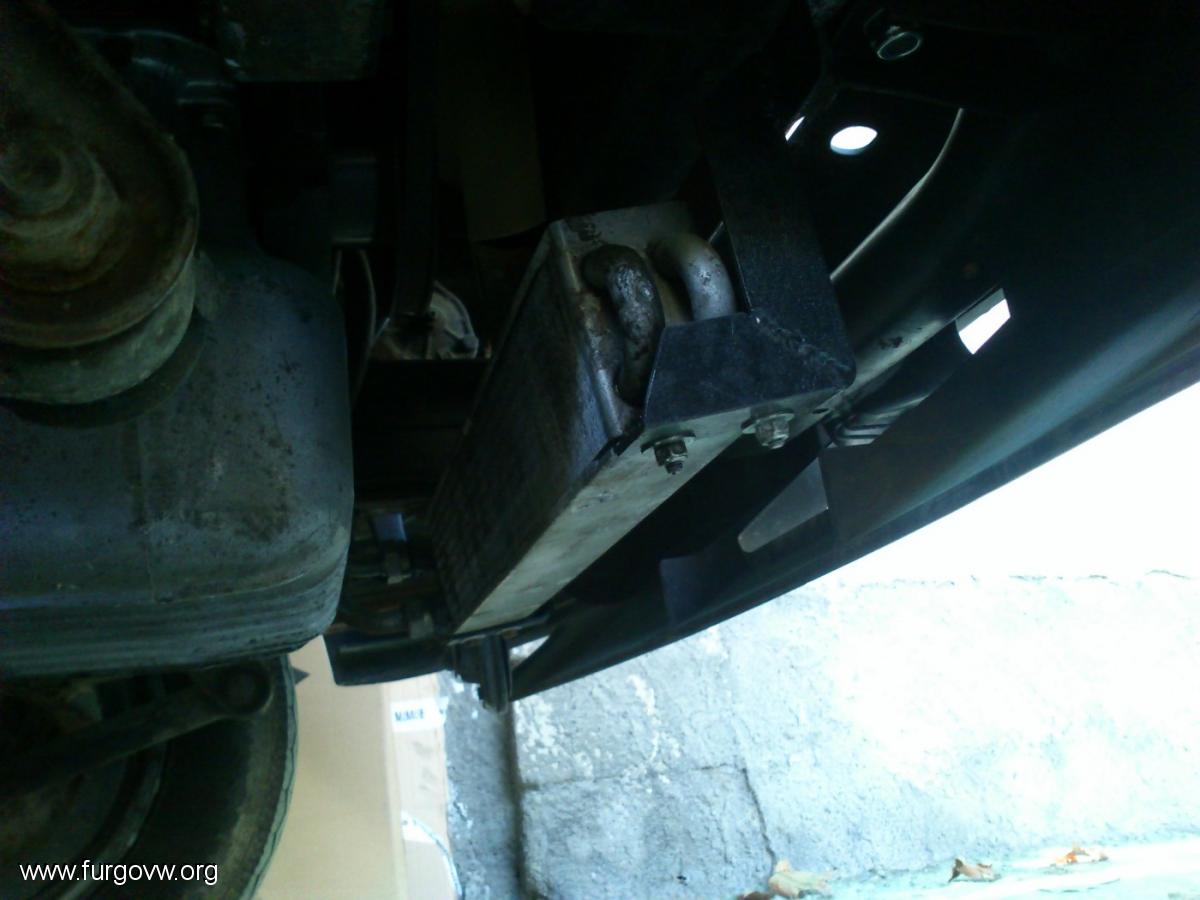

...y aqui el latiguillo nuevo y todo colocado...

lo del radiador,bien hecho .palmas .palmas
yo en la mia no lo tengo,supongo que todavia no lo montavan como es del 73!!!!
en la otra (nuevita)si que lo tie al lado de radiador de agua.intentare algun dia poner lo
porque creo que le ayudara al motor enfriar se un poquito,aceite tiene que sufrir mucho,motor
pequeño lleva mucho peso.

El soporte del radiador mejor ponlo con silemblock no sea que las vibraciones te lo dañen.

Pues para montar el radiador solo tendrias que cambiar el filtro de aceite que llevas por el que trae las salidas de aceite, !!!que este va para abajo!!! !!y no roza!!! .meparto .meparto

No habia pensado lo del sinenbloc ,creo que no hace falta...¿crees que tendra tantas vibraciones?..los latiguillos ya son flexibles

Sergio todos los radiadores suelen llevar silemblock y la mayoría llevan mangueras elásticas. Lo que pasa que el flujo del liquido al pasar por el mismo produce movimiento en le radiador... y el resto ya lo sabes.

No no lo se ,¿que quieres decir? ¿que se raje el radiador? ¿que no flulla bien el aceite? ??? ???

Lo que puede pasar es que se agriete por vibraciones.

Vale vale... la verdad es que lo veo bastante robusto, pero ya he comprado un par de sinenbloc
