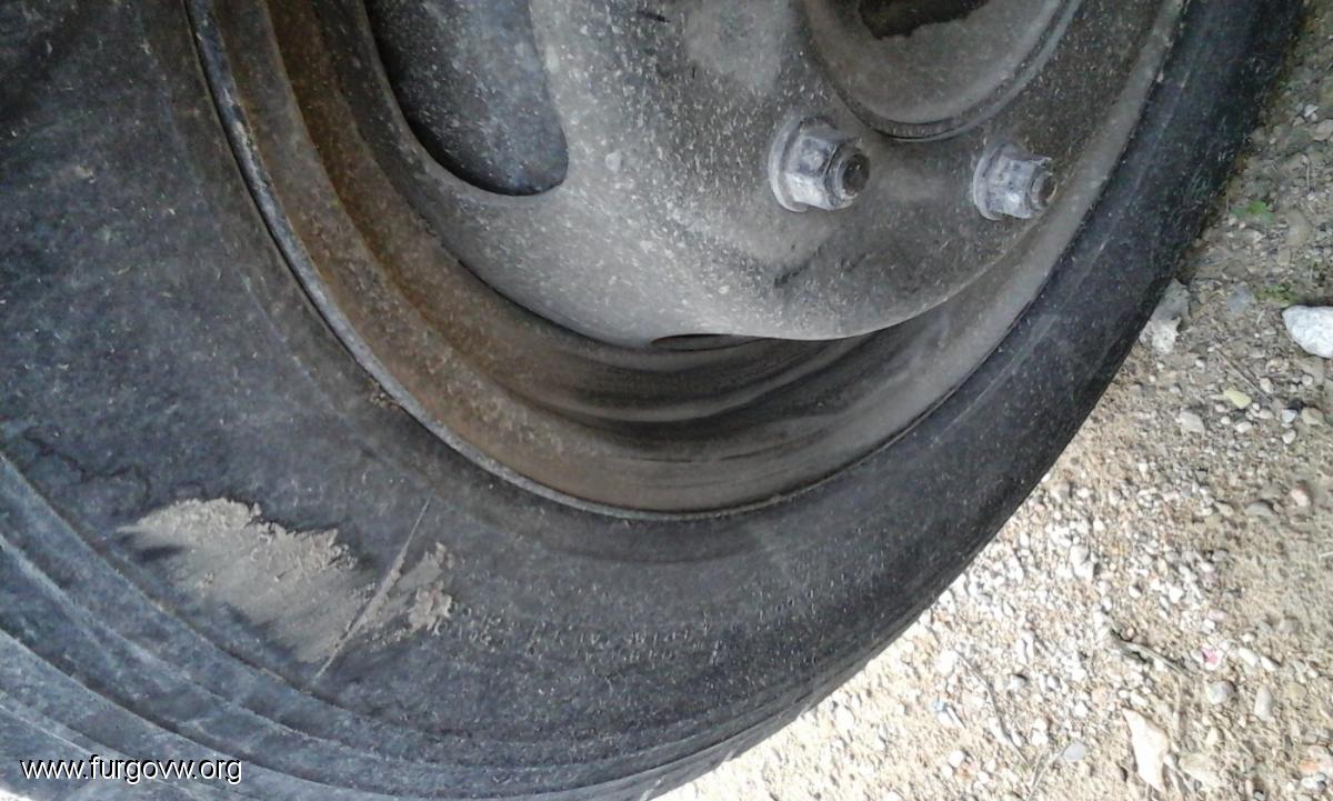

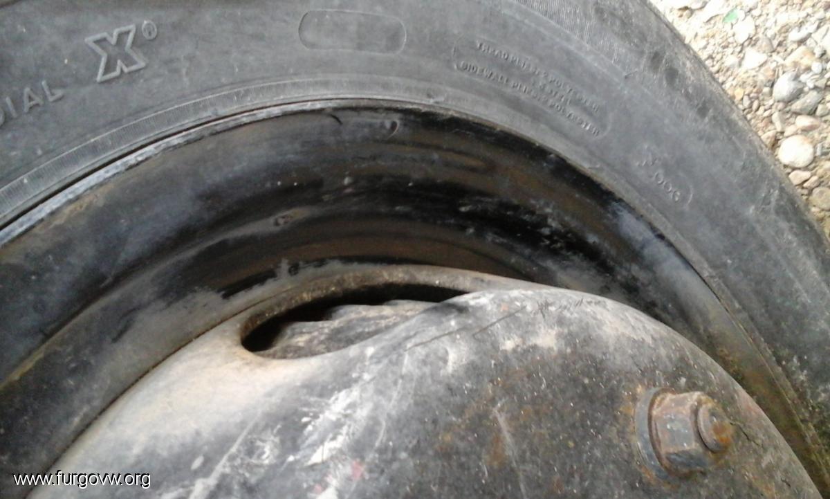

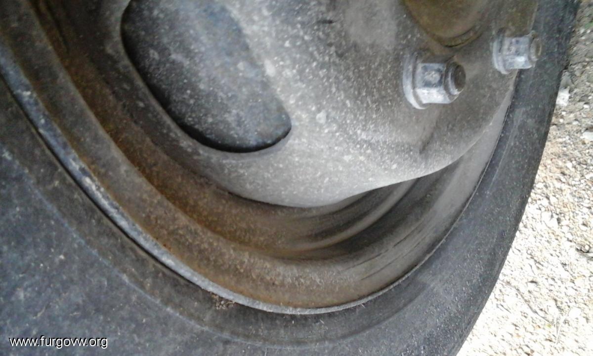

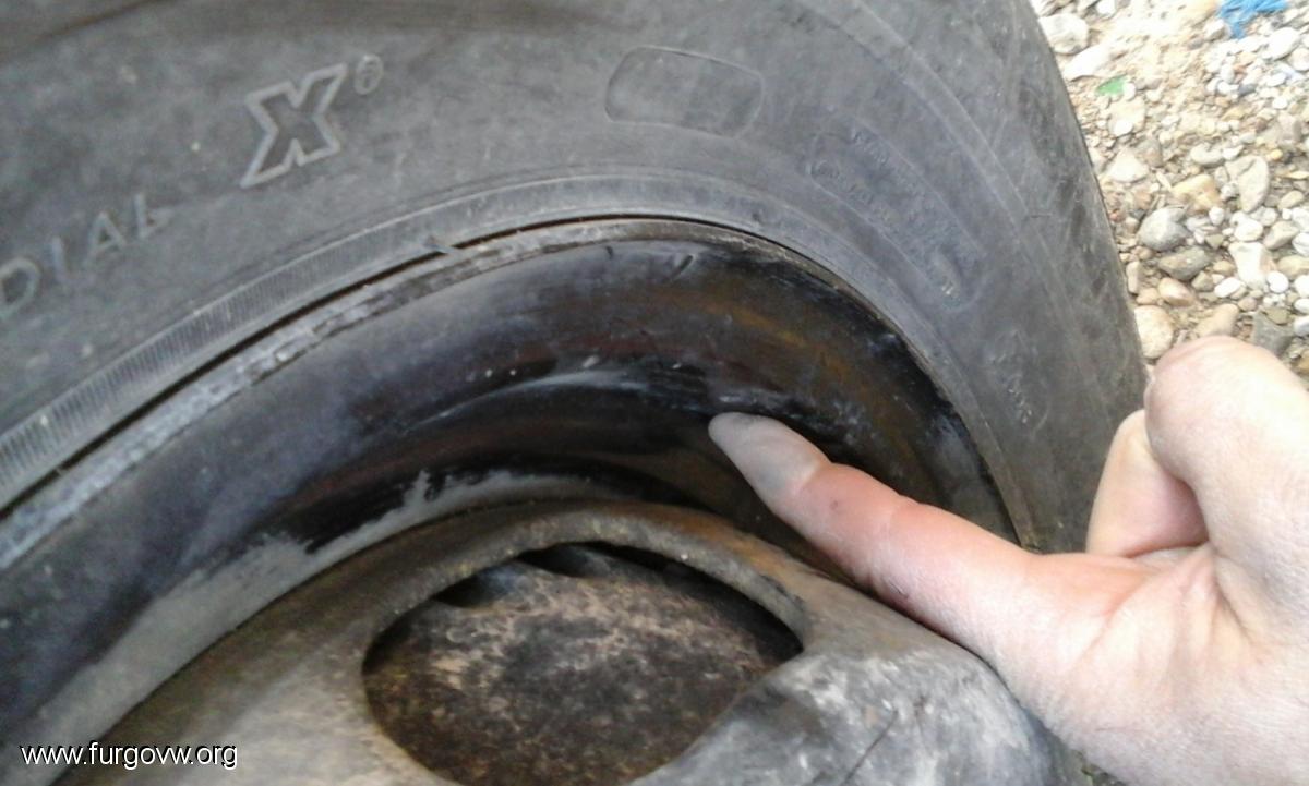

Para.distinguir si llevan o no camara, a no ser que cambie el diseño de la llanta, solo se puede saber si se quita el neumatico y ver si tienen el nervio donde talona.
Pero yo llevo una llanta para camara sin camara, en la de repuesto y ha circulado y sobrevive, claro que el peso que soporta no es ni parecido
MICHEL-FIFI
RESPECT no hace falta sacar neumatico,se vee desde fuera de la llanta si lleva el "nervio" a ver si hoy hare las fotos de detalle  y les pondre aqui.
lo de poner neumatico sin camara a una llanta con camara si se puede pero hay peligro que el neumatico a baja presion desllante,a ver si se entiende ,si nolleva el nervio no se puede apoyar y se puede escapar el aire  y YA ESTAMOS .joder .joder .joder .joder

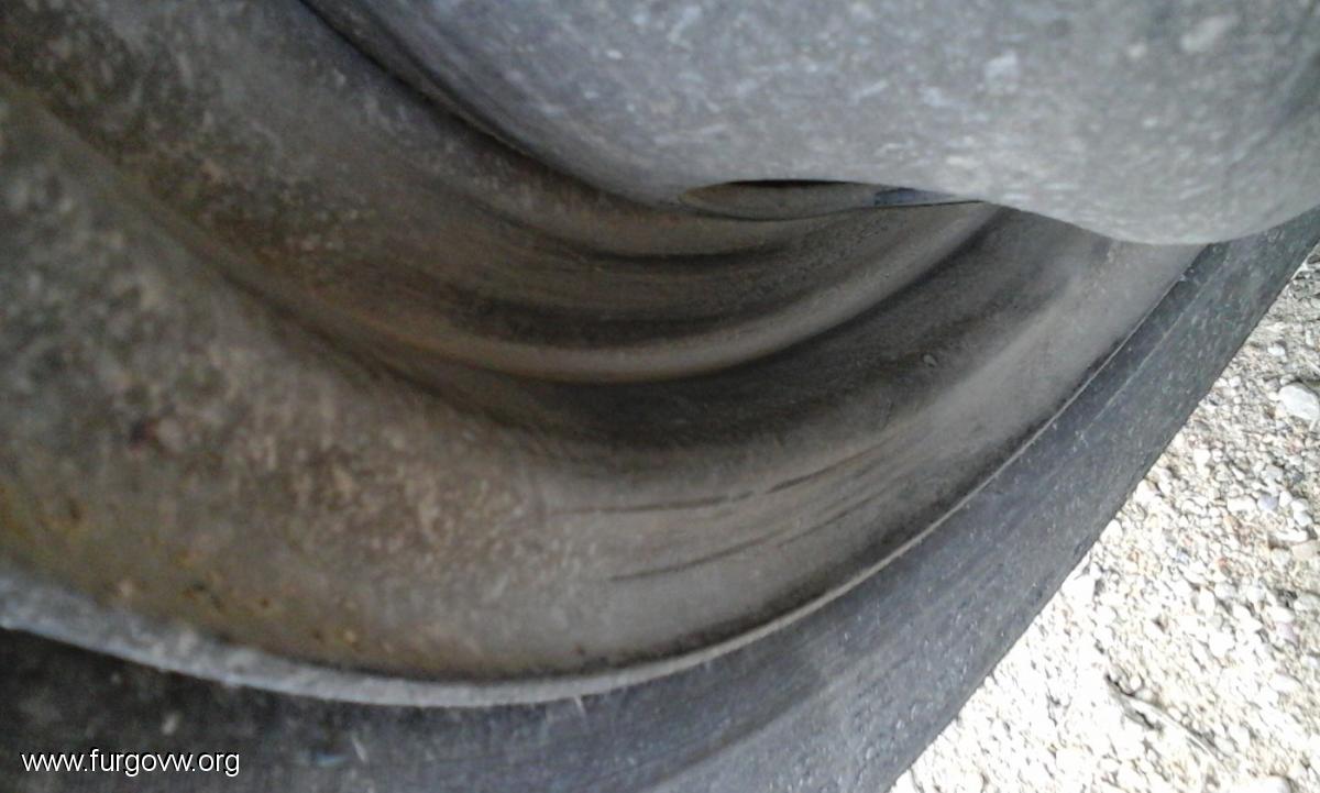

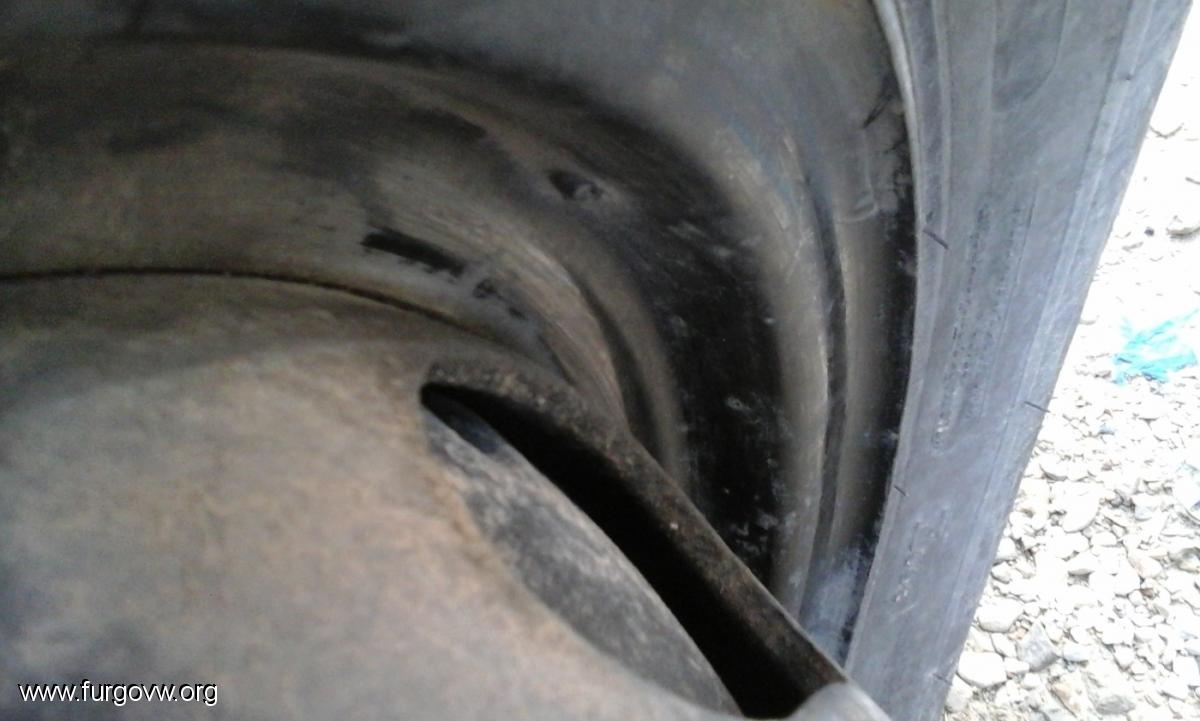

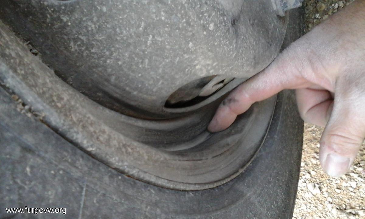

esta es sin camara
esta negra es con camara.se vee la negra que no tiene la ranura

Gracias por las fotos
He mirado mis ruedas y no llevan la endidura :-\

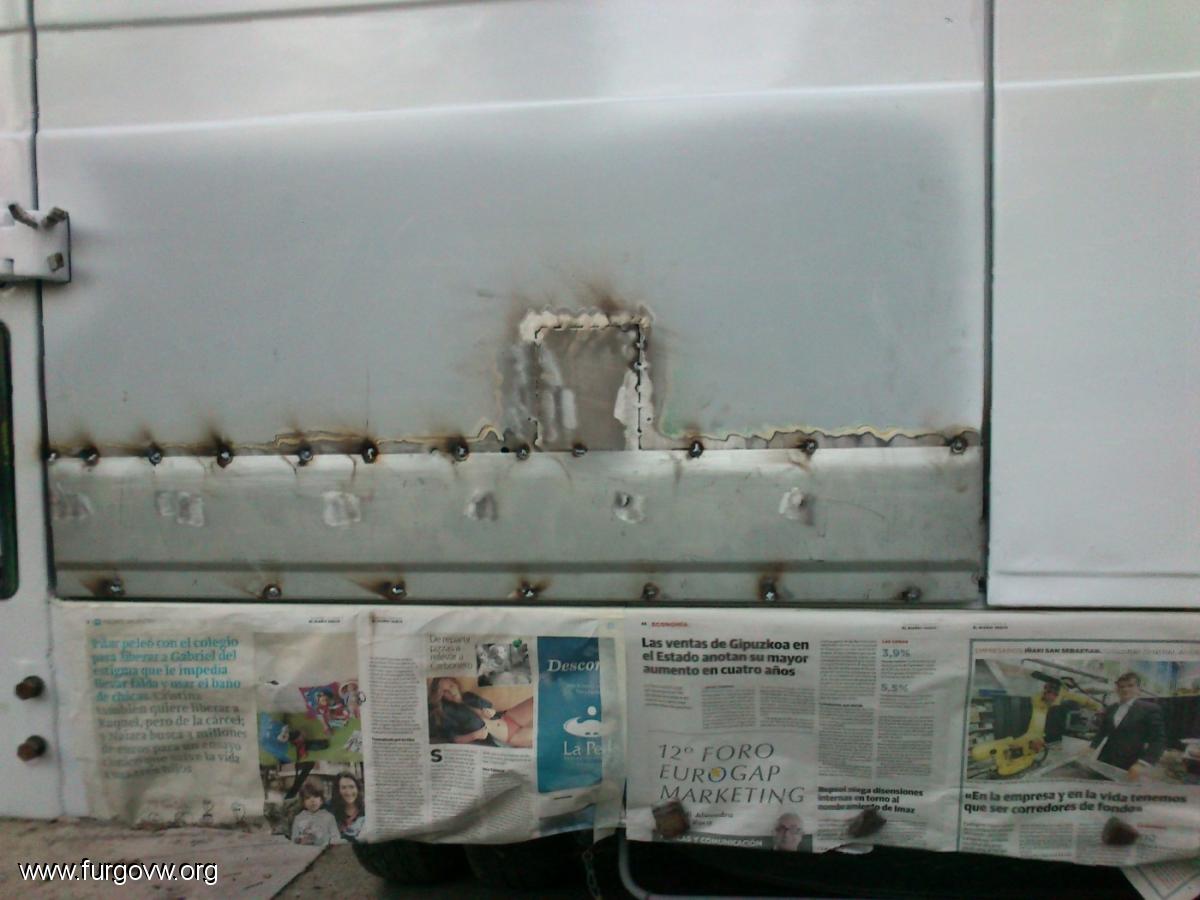

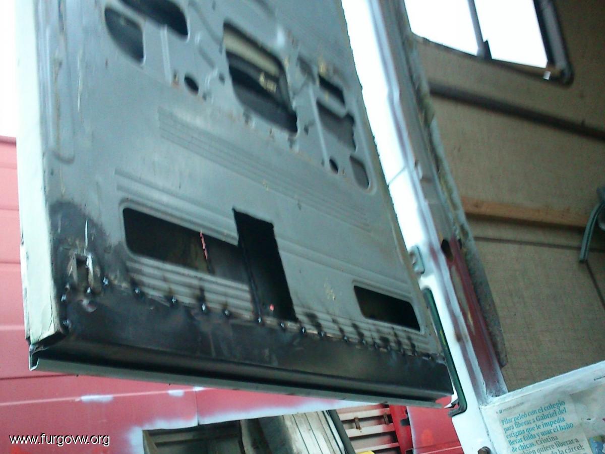

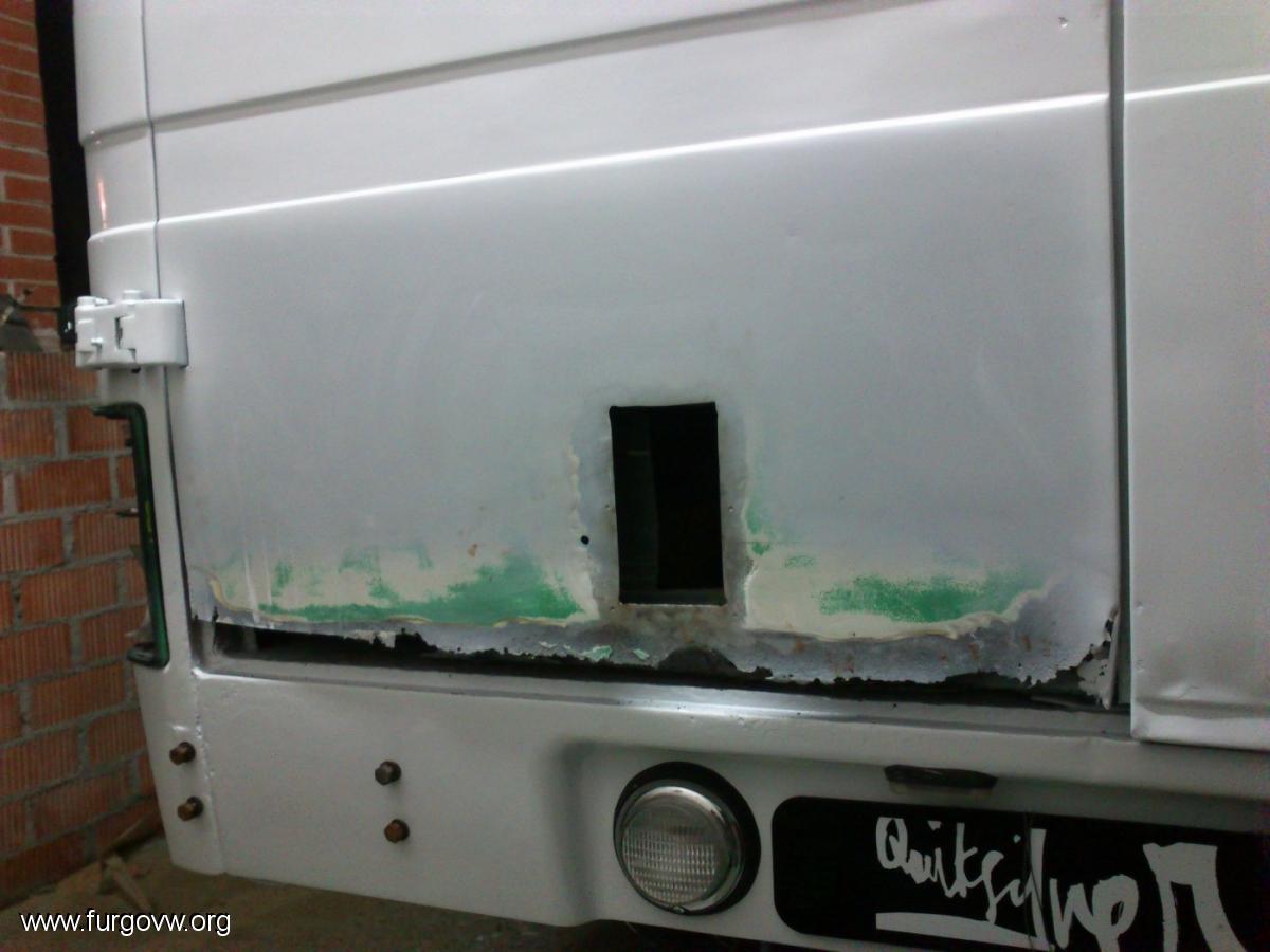

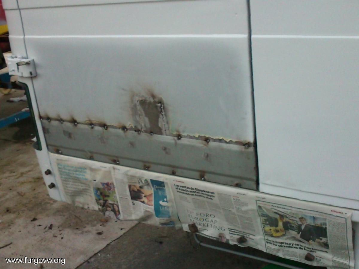

Tengo alguna fotillo de como repare la puerta trasera. Resulta que la puerta estaba soldada y me decidi  a ser volviese a ser practicable. Me parecio buena idea ya que atras tiene el comedor/cama y no entendia muy bien para que condenaron la puerta ??? ???
¿no es mejor comer en veranito con las dos puertas abiertas?... claro el veranito aleman no sera igual .meparto .meparto .meparto
Ademas resulta que esta puerta lleva visagra doble cuando lo normal es la sencilla ??? ???

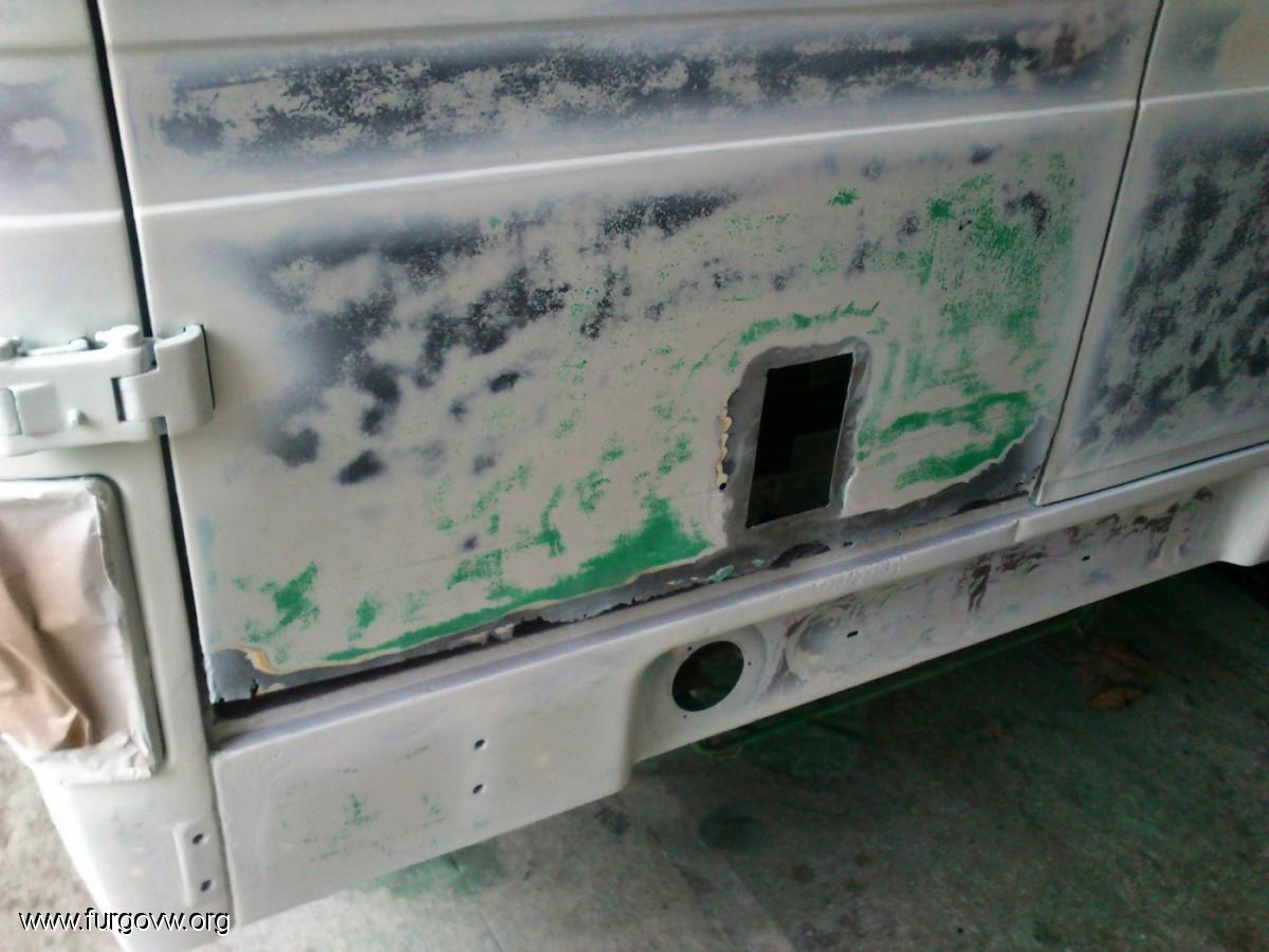

Vamos al tema que me lio. Cuando empece a lijar aparecio este agujero rectangular, que estaba tapado con fibra de vidrio. Tambien decir que la parte de abajo estaba totalmente podrida ,ponemos .fotografo .fotografo .fotografo y asi mas claro...
...alguno se preguntara porque no hice esto antes de pintarla ,fue por el tiempo aproveche para pintar cuando no llovio y esto se quedo sin hacer. La parte del chasis estaba bastante bien pero ya se ve que bajos de puerta no habia.

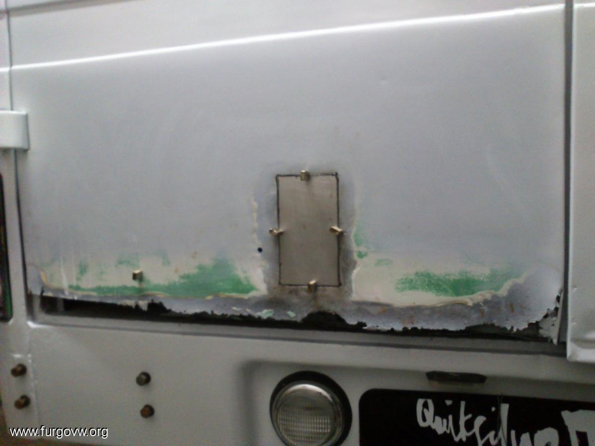

para el rectangulo hice una pieza...
...y para las partes de abajo tenia compradas en mercopieces para la sinter las piezas que van ahi
... el chaflan no es exactamente igual ya se ve pero estoy contento con las piezas... ya va tomando forma...
...tambien tenia la pieza interior y ajustando un poco casaron bien...
...el rectangulo exterior tambien estaba por dentro ...no se que llevaria ahi ??? ???, no hay foto pero tambien le solde otra pieza por dentro.
Las puertas estaban paneladas con un chapa cume forrado con skay y me gustaria poner sus chapas de origen ,las del tirador ... a ver...
saludos
