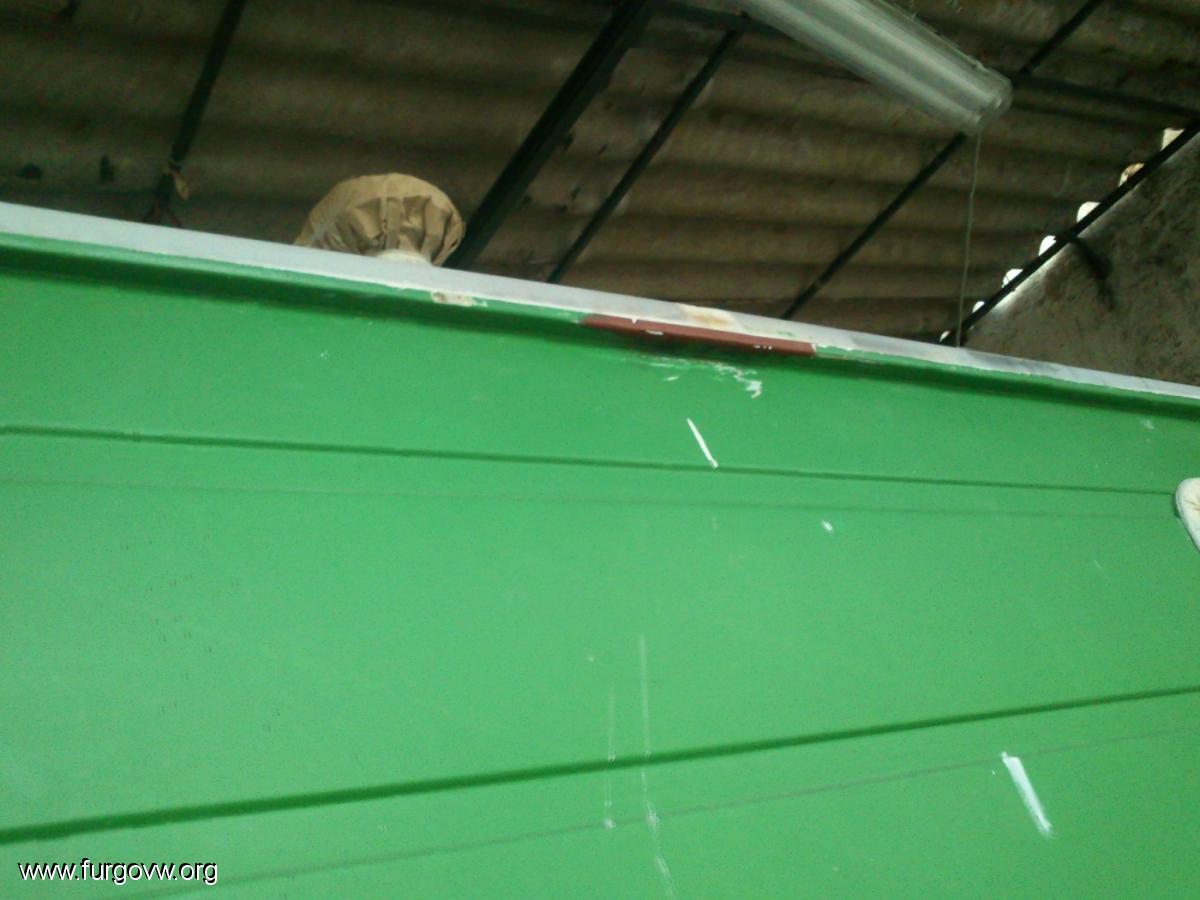

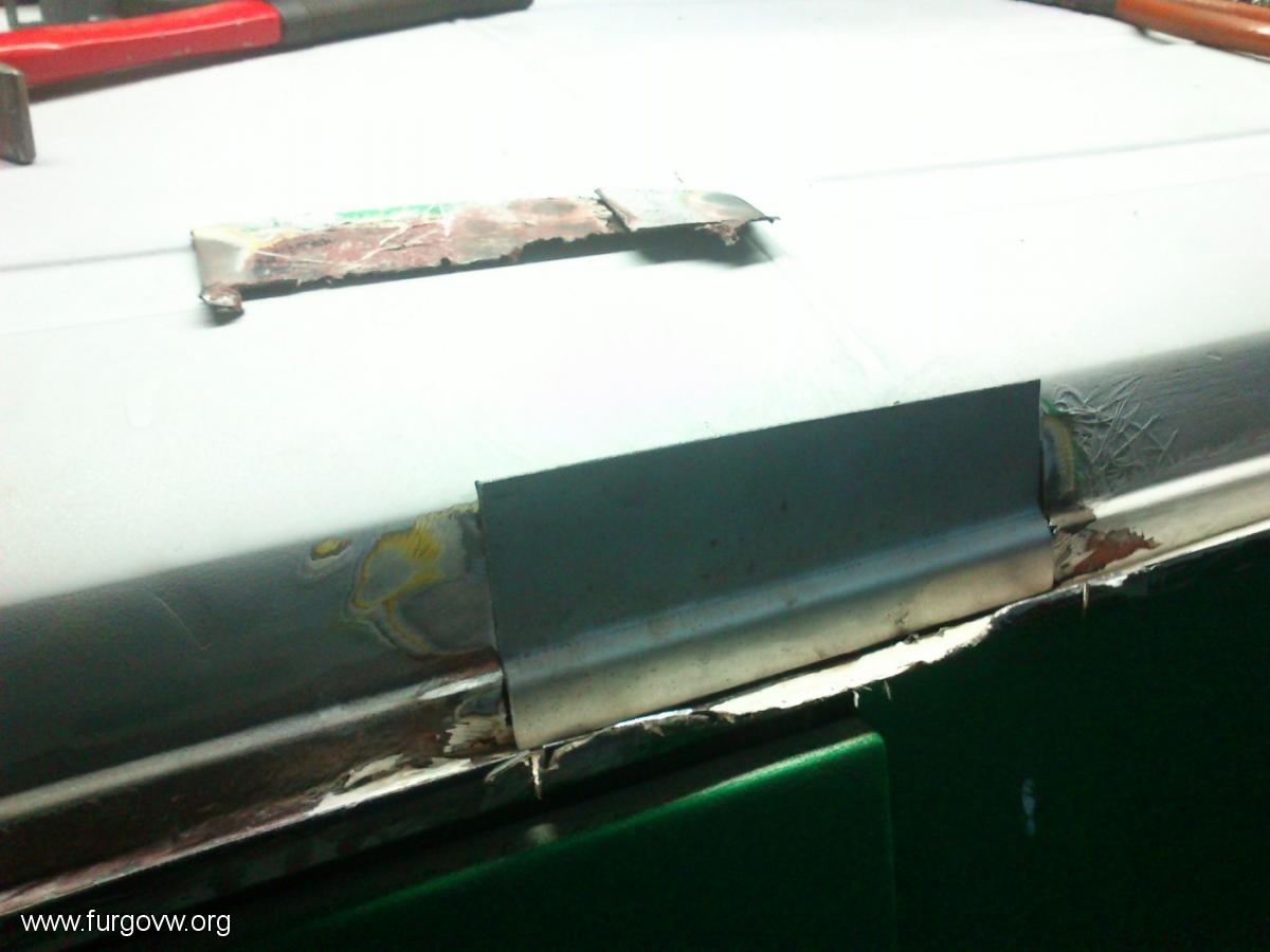

Nada que os voy a dar un poco la "chapa"  .meparto .meparto La chapa que voy a soldar .meparto .meparto

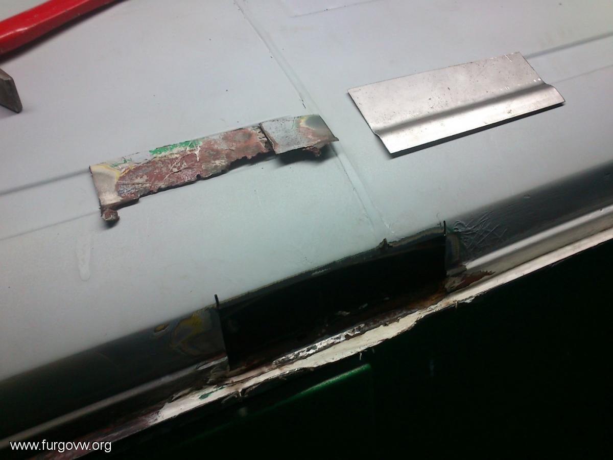

El vierte aguas esta bastante entero ,pero tenia algunas "mordidas" como digo yo , y alguna zona pocha por la que entraria agua, y el agua prefiero llevarla en botella .meparto .meparto

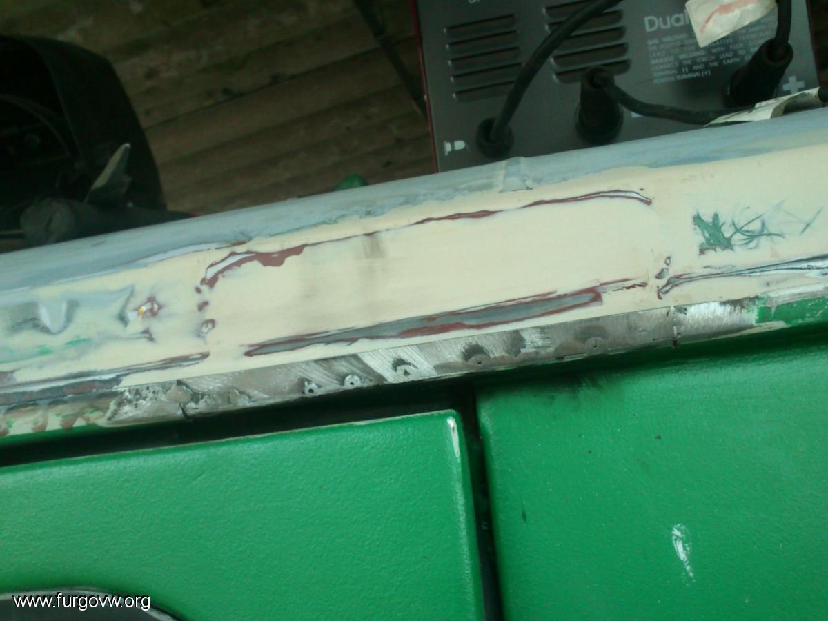

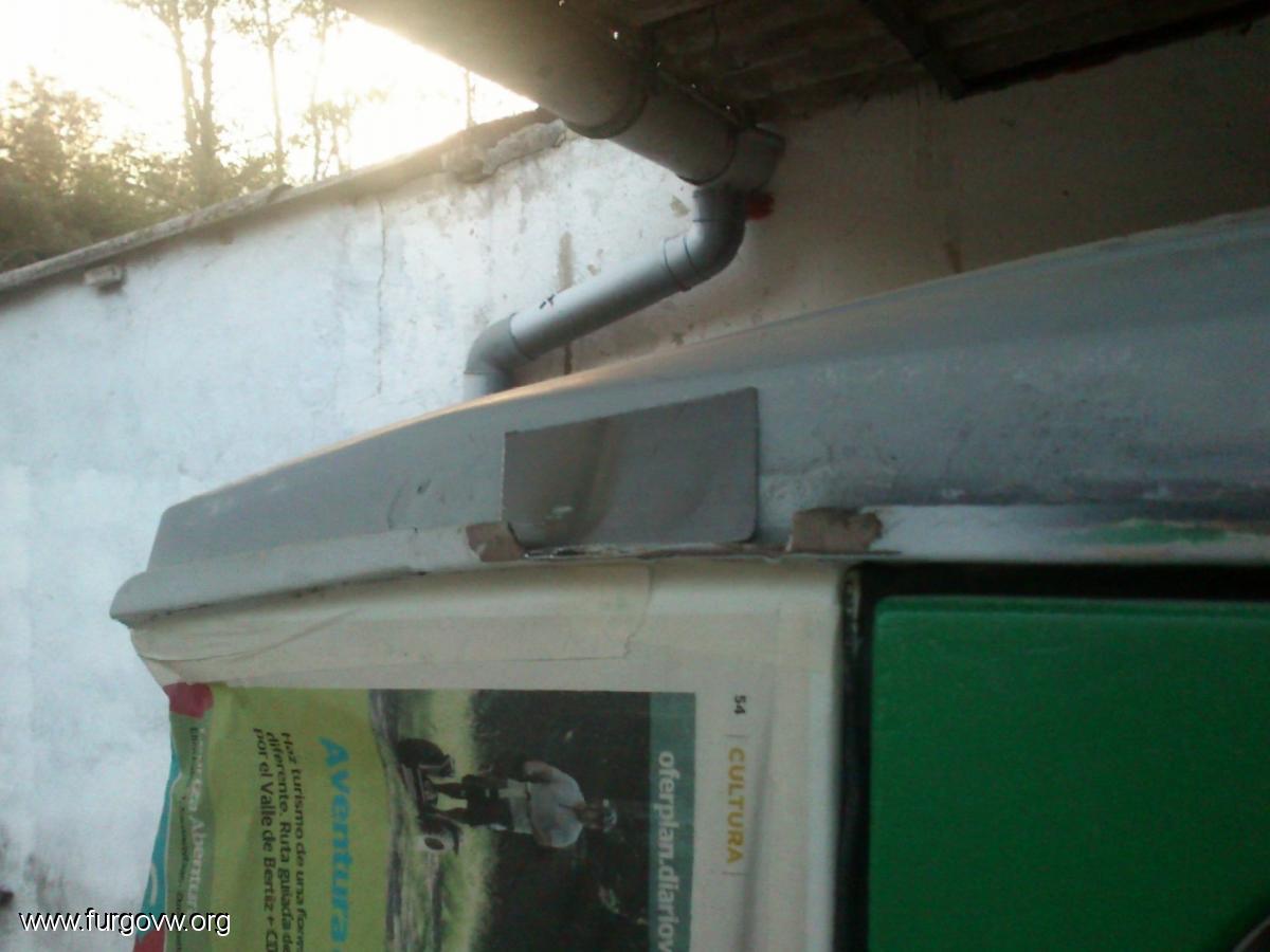

Gracias a la pequeña dobladora gentileza de mikel .ereselmejor se puede doblar la chapa parecida a la forma que hace, aqui se ve lo que digo agujero y "mordida"

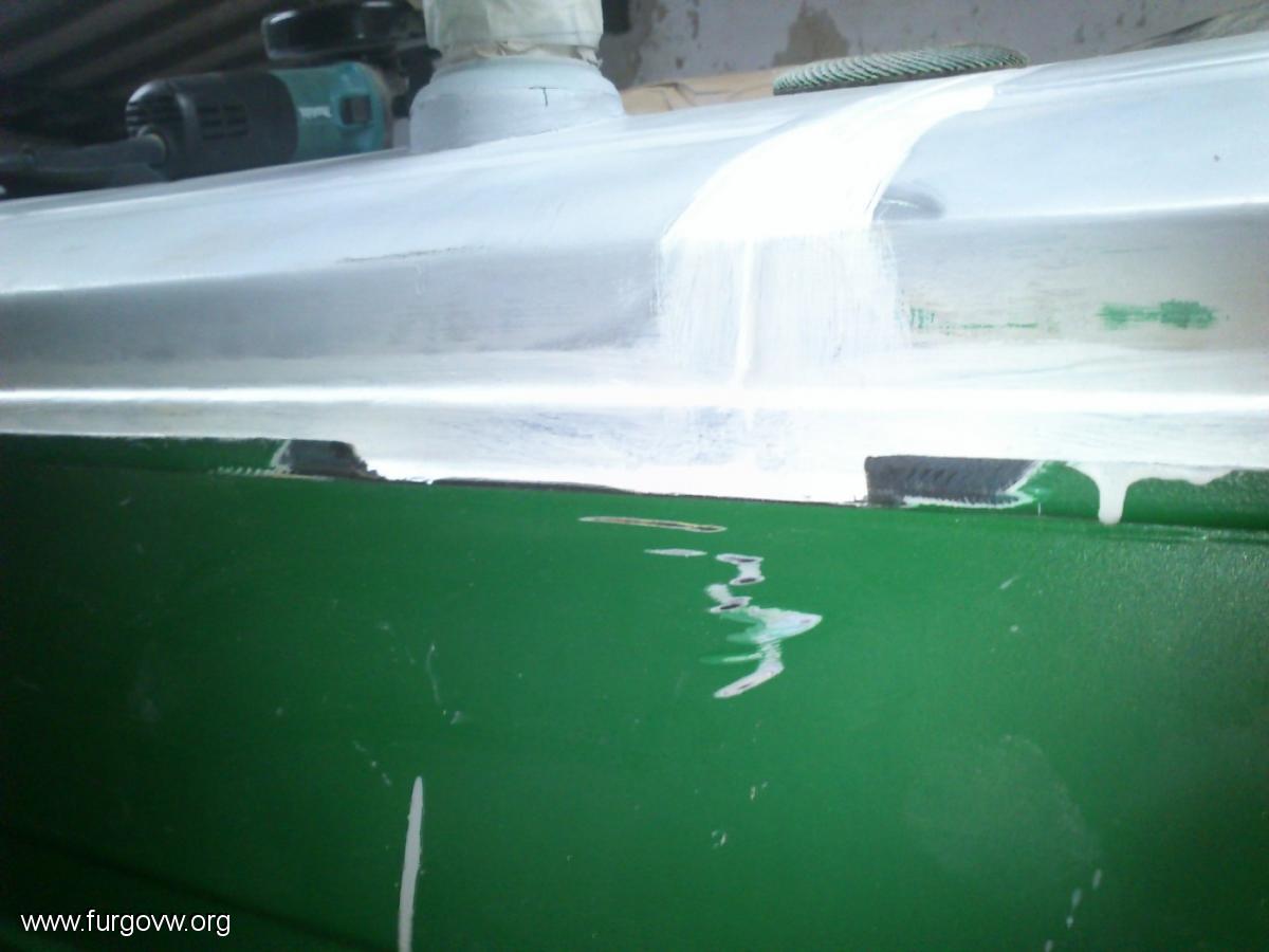

...y va cogiendo forma...

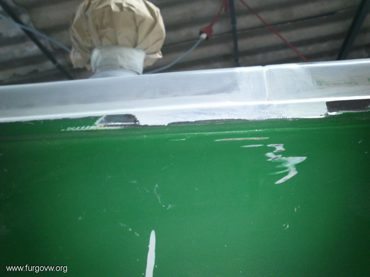

mas "mordidas" , y unas chapitas despues...
... aqui tampoco habia nada, queda algun porito que hay si le metere un poquito fibra...

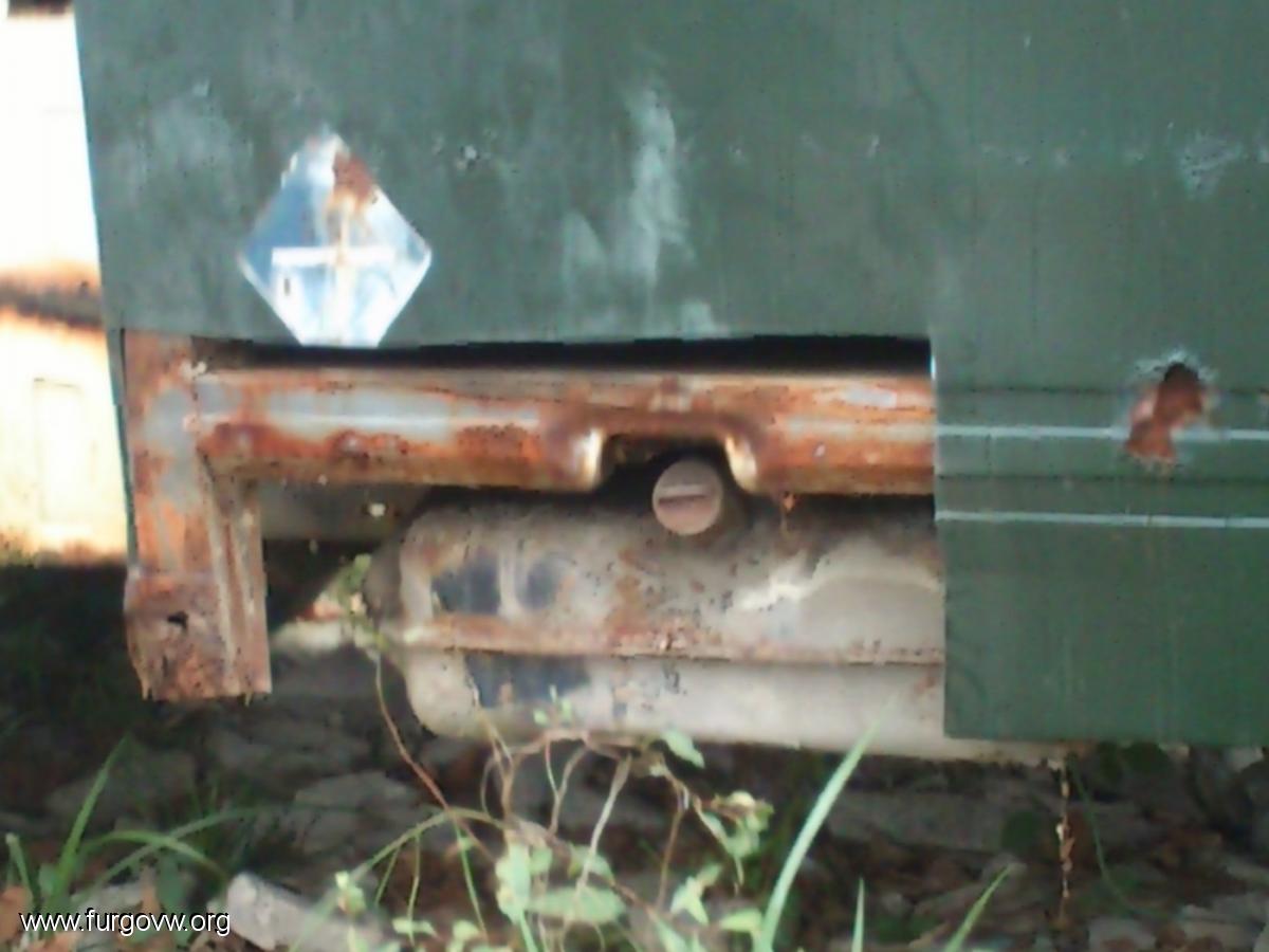

... sin embargo por los bajos... es el primer vehiculo aleman que tengo... y parece que lo que se dice de sus bajos es verdad...
...lo que no pense es que de aqui aprovecharia nada de chapa .loco2 .loco2 .loco2...
...pero habia algun cachito .meparto...

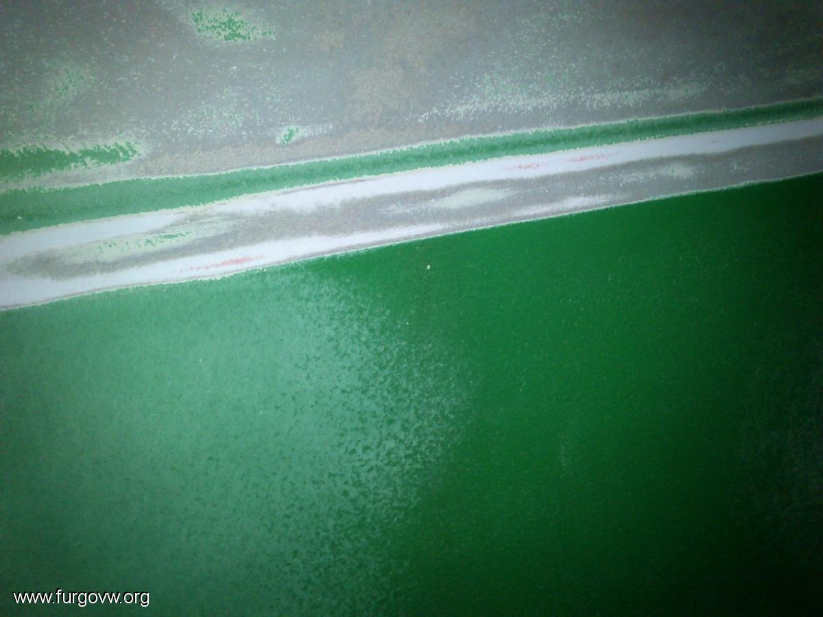

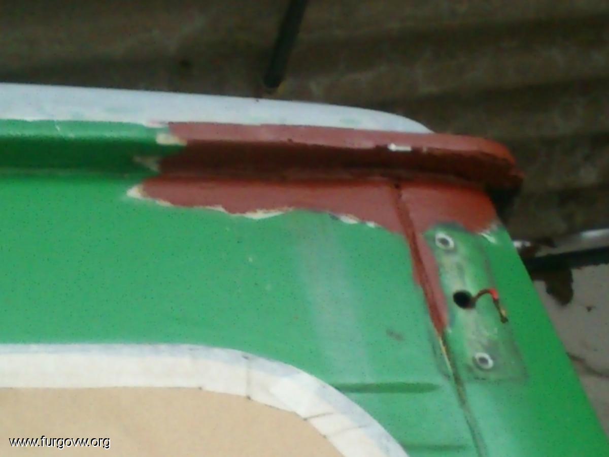

En su dia dije que estaba pintada con titanlux, pero la verdad es que me dijo que estaba pintada con pintura de poliuretano ??? ??? ,no se que coño es pero me esta costando muchisimo quitarla, no se si se apreciara lo aspera que esta, lo mal dada , pero pongo la foto
