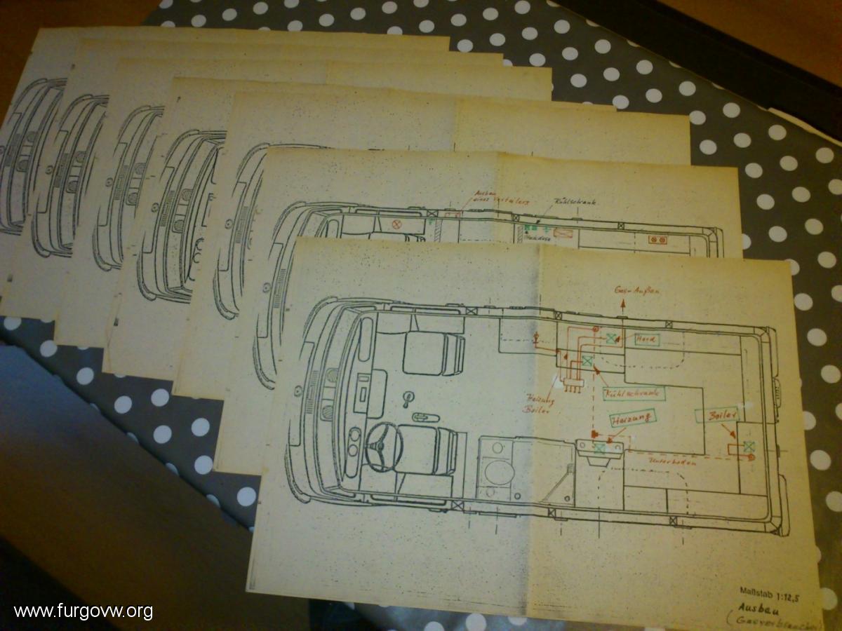

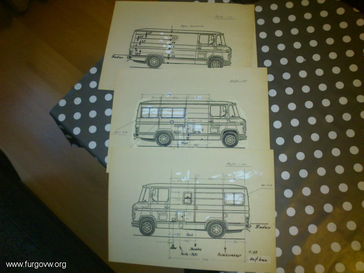

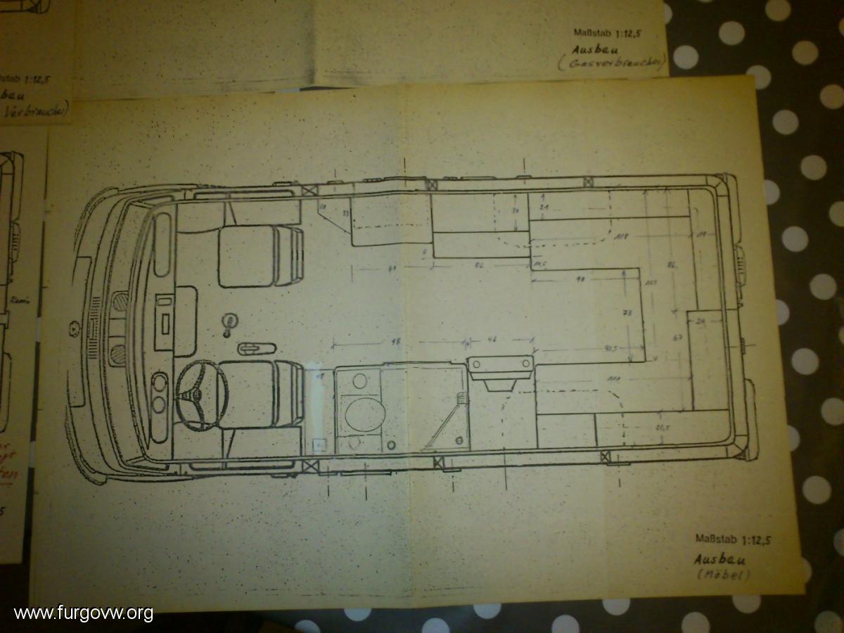

... y luego ...: los planos, hay planos de todas las medidas de los muebles...
...y de todas las instalaciones, gas ,agua,...
...de todas...

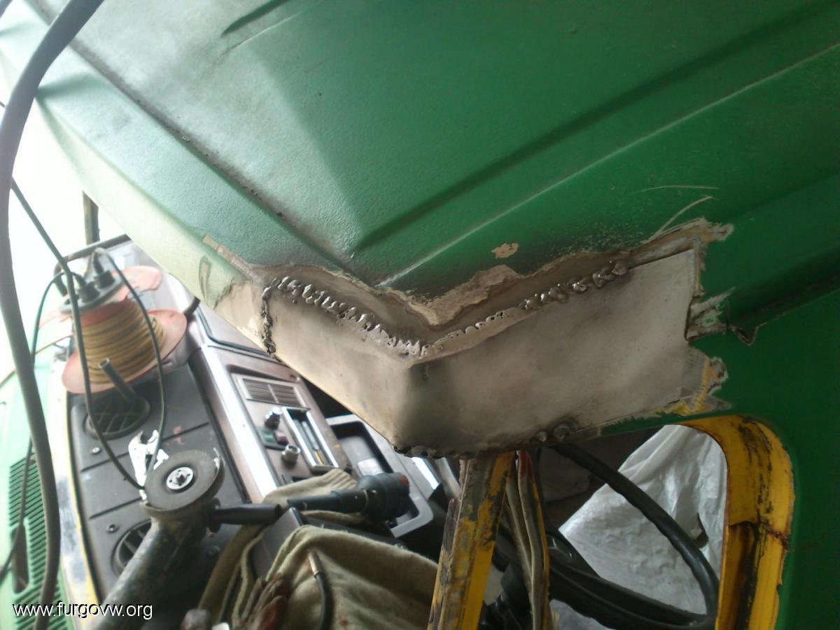

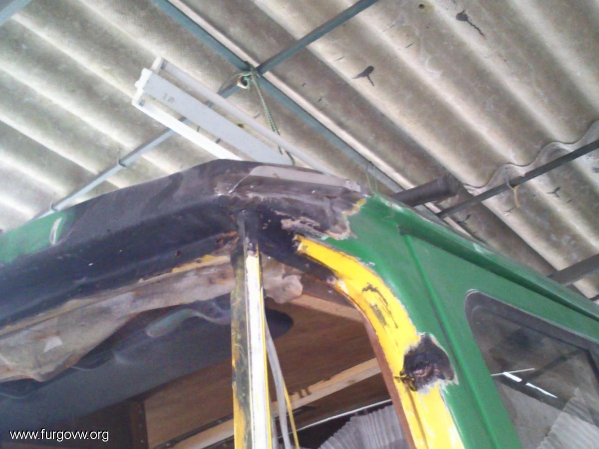

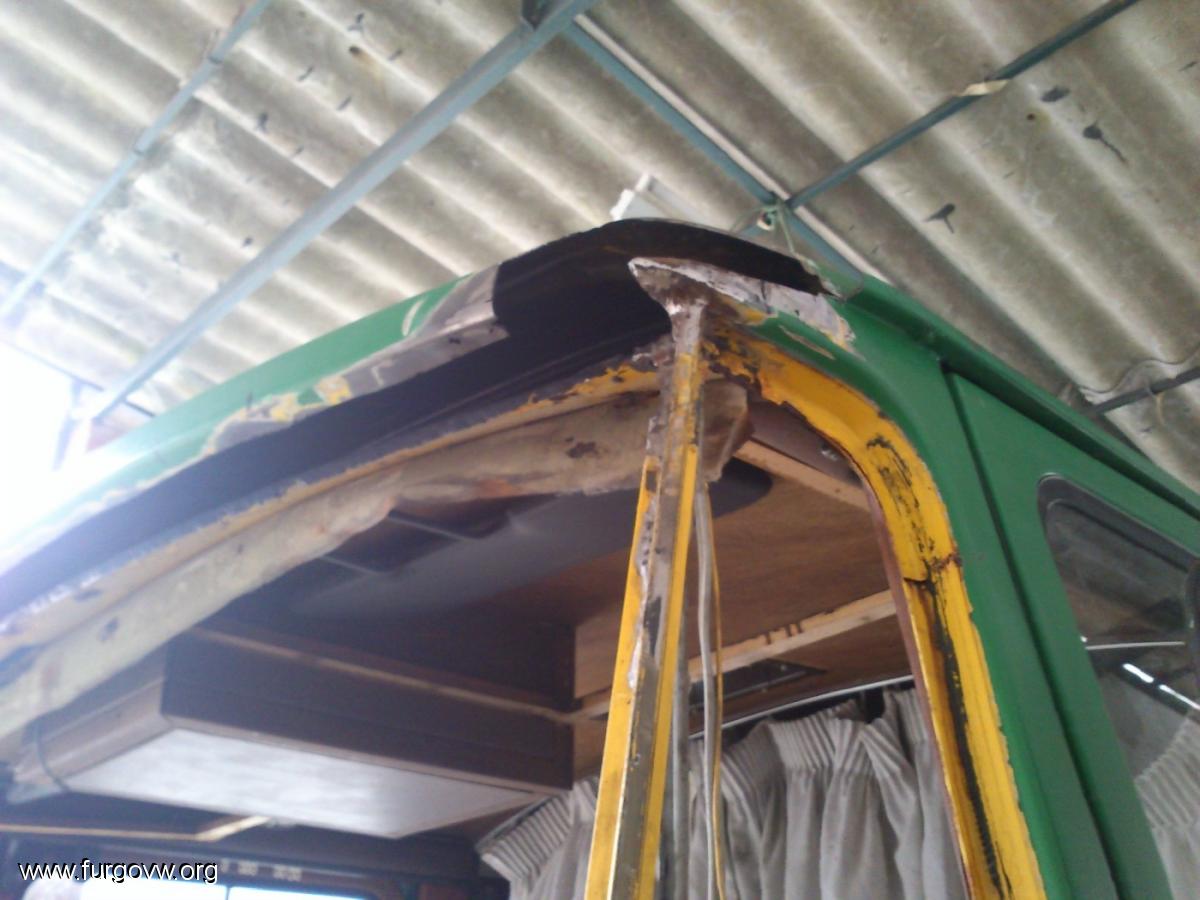

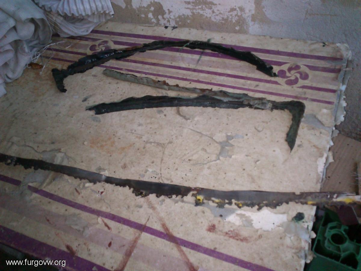

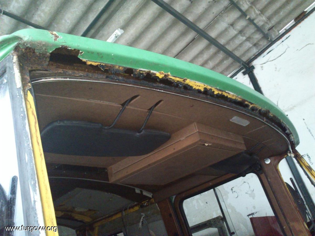

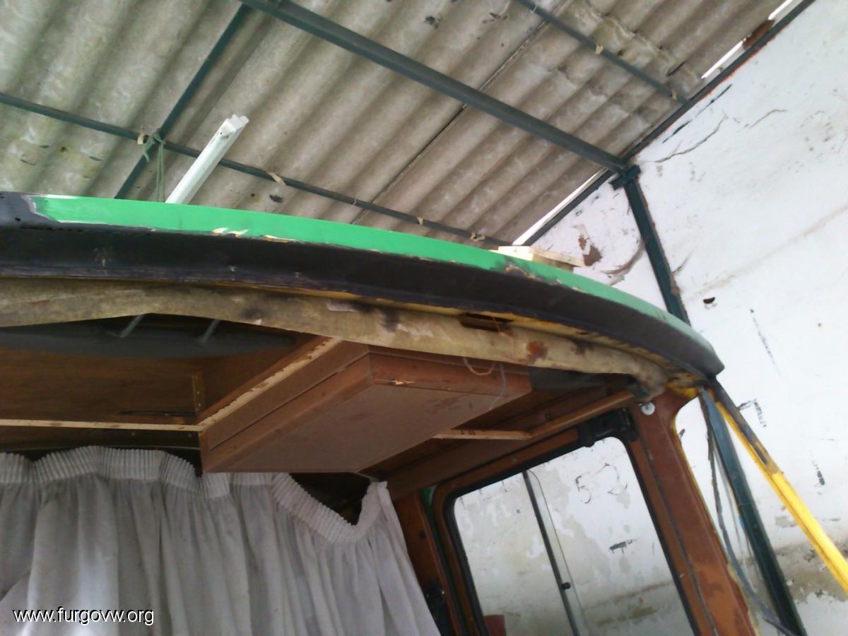

Ya sabeis que todo parece sencillo y al final siempre se complica. Resulta que la furgo lo unico que le falta es la ITV. La compre con la luna delantera rota, o sea que me fui al carglass a pedirla y a preguntar si tambien entraba la goma ,ya que la que tenia estaba mal. Me consiguieron la luna y tambien la goma ,mercedes original(la goma) y todo lo cubre el seguro de lunas. Como ya vi que en la base de la luna tenia un poco de oxido le comente a la chica a ver si me podia quitar la luna , yo llevarme la furgo y cuando reparase el oxido llevarsela y que me monte la luna. Sin problemas tambien: he de decir que un 10 por Olaia la chica que manda, y monta las lunas en el carglass de aqui, repito solo facilidades y un  buen trabajo .ereselmejor .ereselmejor.

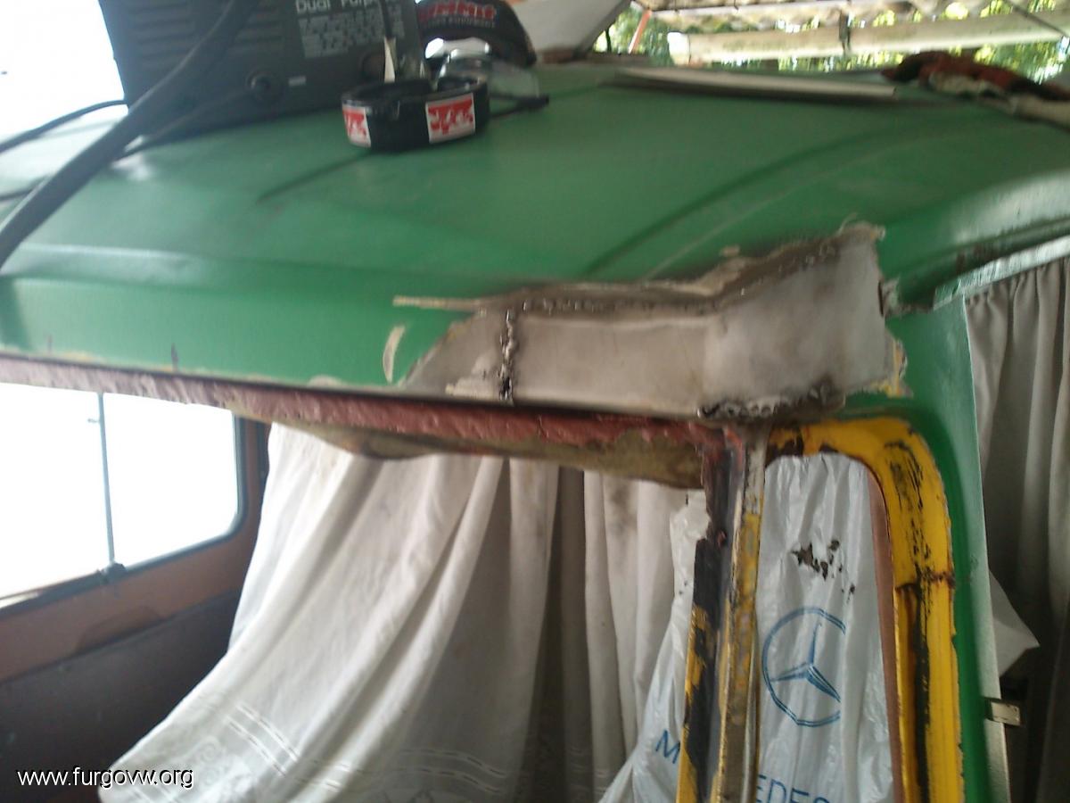

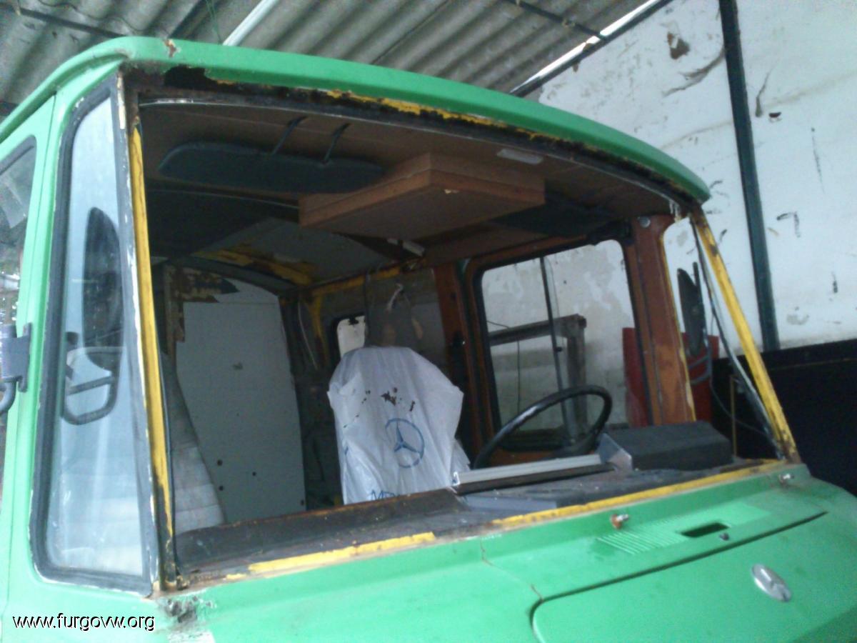

Me quito la luna y aparentemente no habia mucho percal, habia restos de sika y no se veia muy bien el metal, pero cuando llegue al garaje...
...la parte de arriba no existia...
...vaya percal... y yo fijandome en lo de abajo... resulta que habian puesto cinta americana y un par de tubos de sika para rellenar todo eso.. algunos cachos...

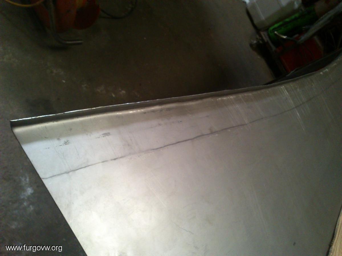

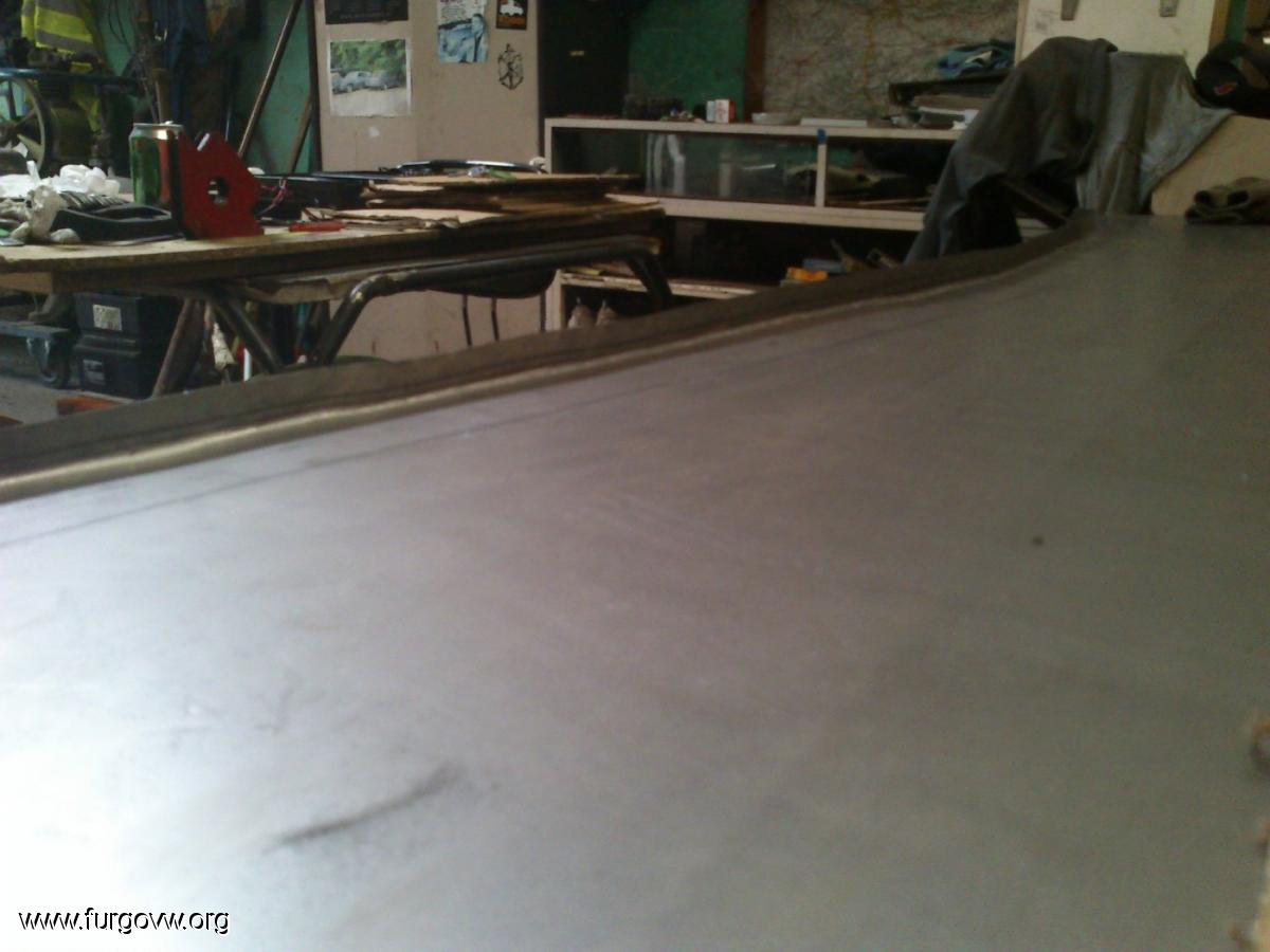

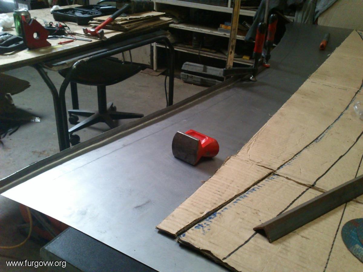

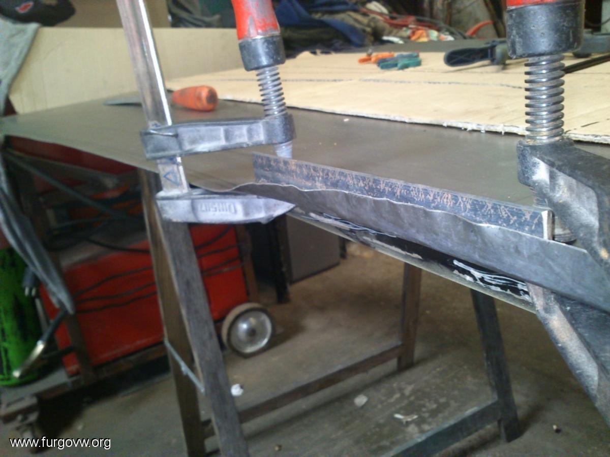

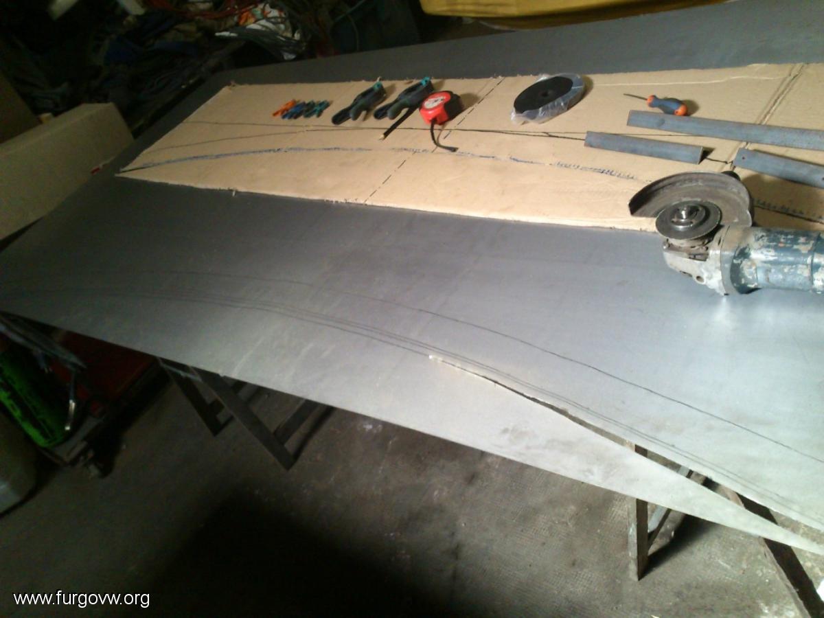

...Nada manos a la obra ,me cogi unos cartones y me hice unas plantillas, y luego a pasarlo a la chapa...
...con paciencia y muchos golpecitos con los martilllos de carrocero...

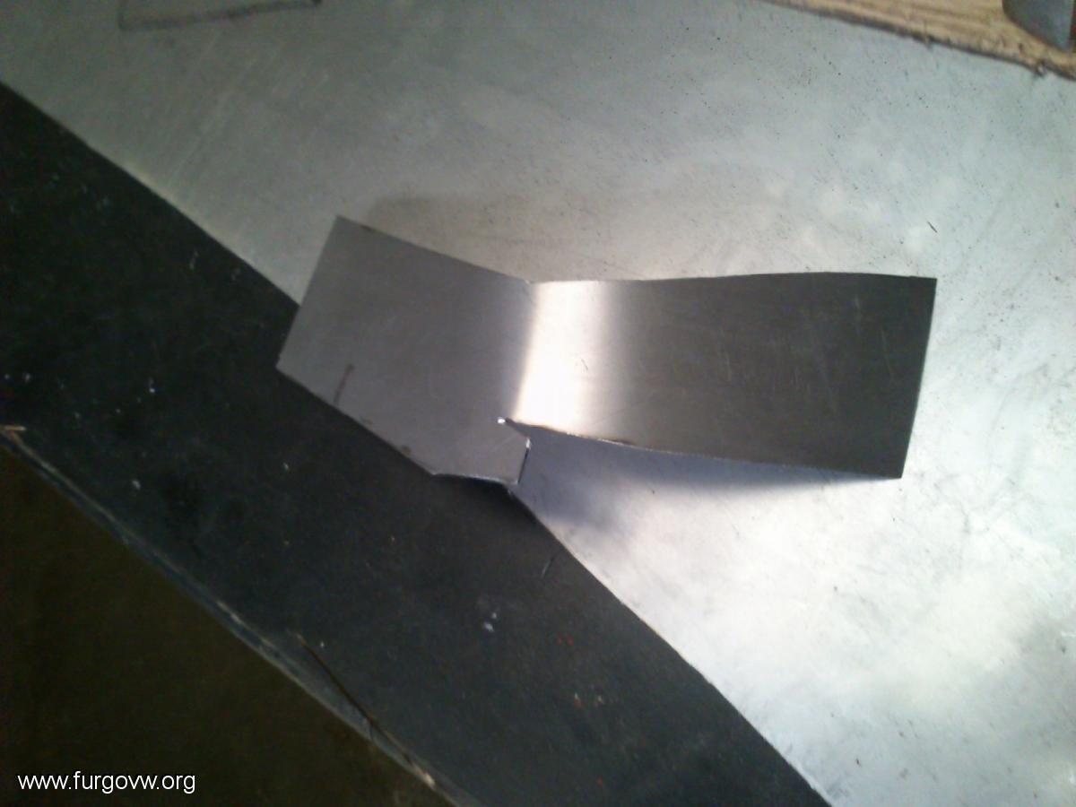

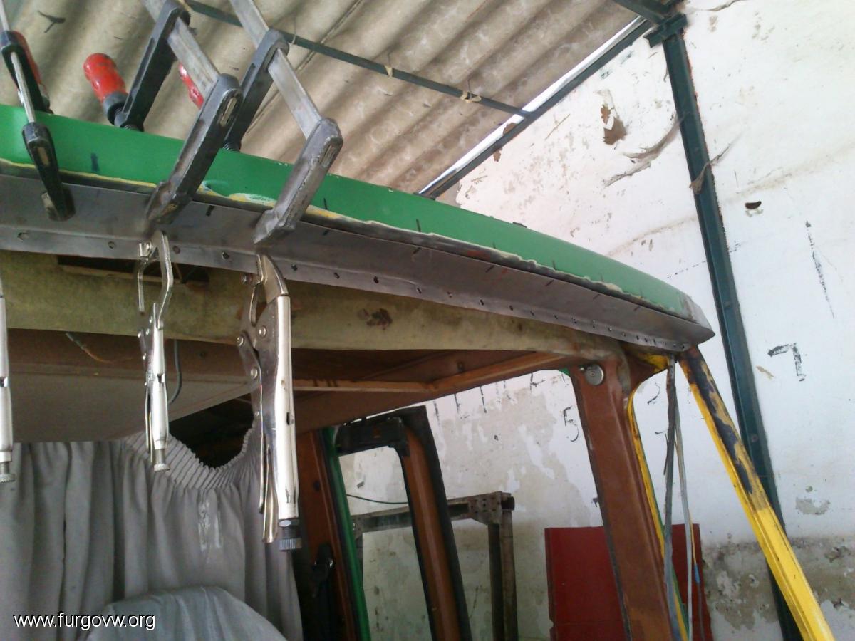

...claro tenia que hacer una curva...
...y era importante que estuviera en medida... luego tendria que entrar la luna...

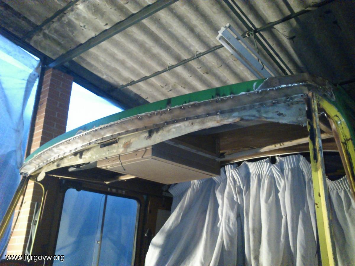

...y en la furgo... pues ir quitando lo malo...
...y pensando en ir poniendo...
... cogiendo forma...
...añadiendo la otra pieza...
...muy larga la cabro...

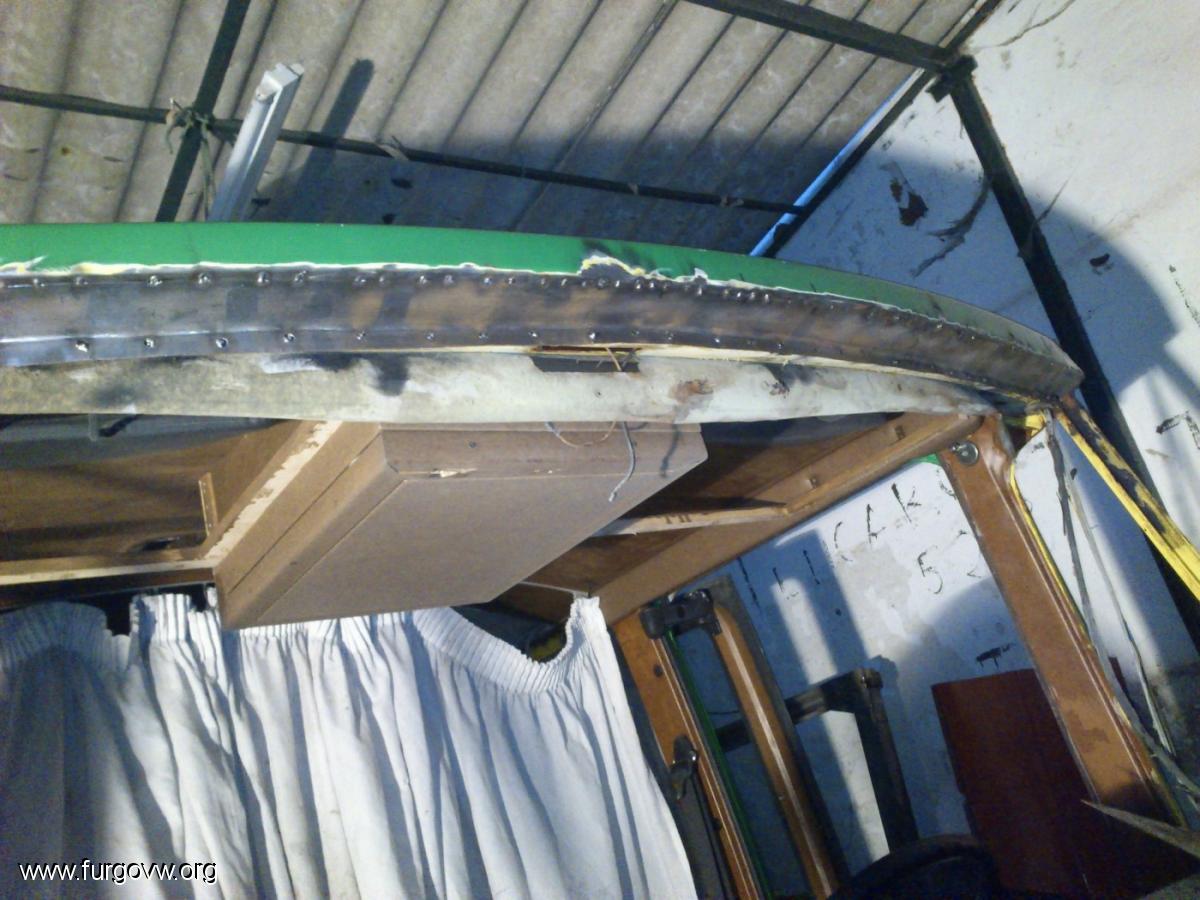

... .baba .baba .babaya no hay agujero .baba .baba...
...el antioxido que no falte...
...tampoco tenia vierteaguas, hubo que hacer uno...
... y hoy ya no da tiempo a mas .Espero haber entretenido un rato
