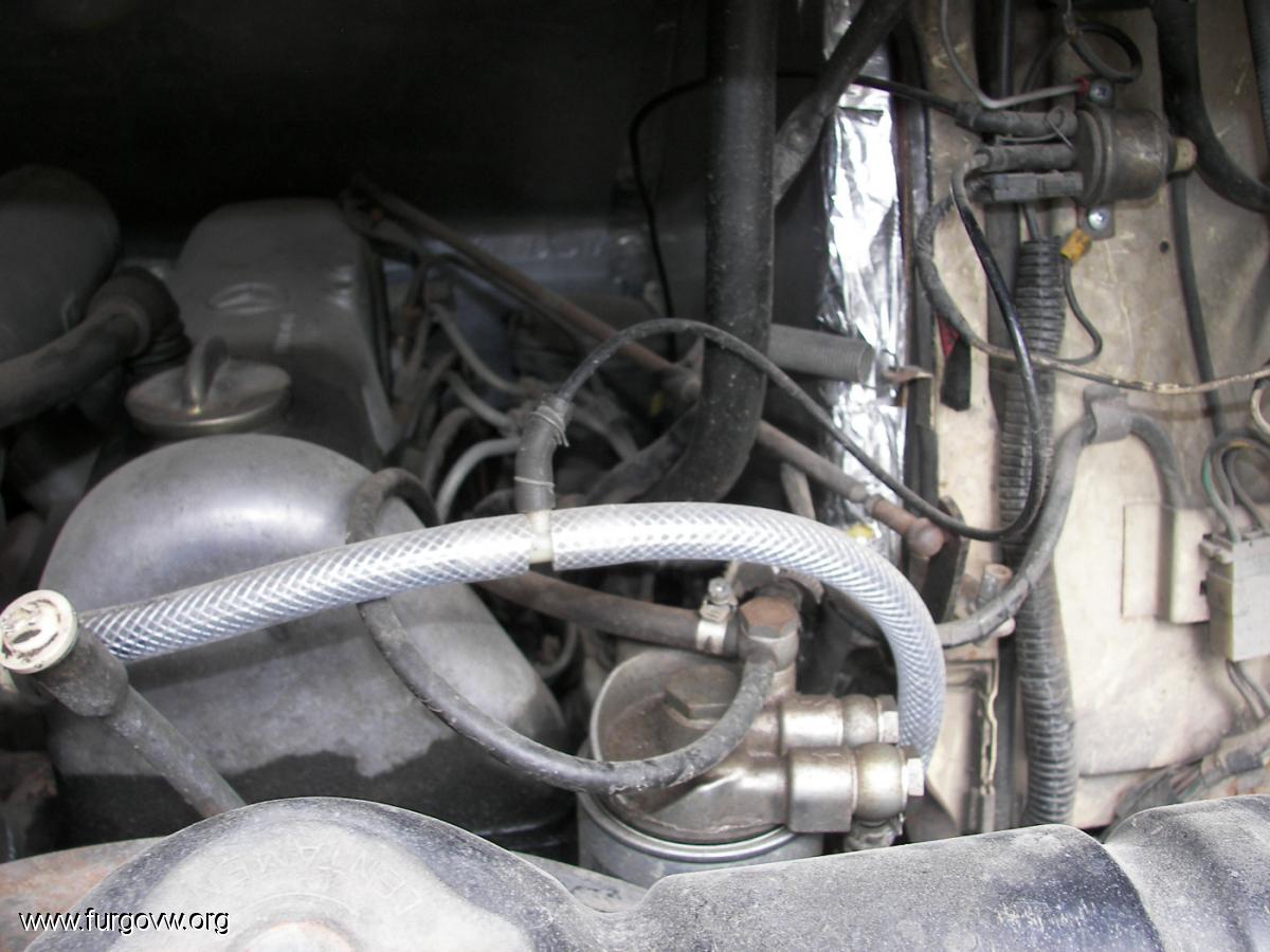

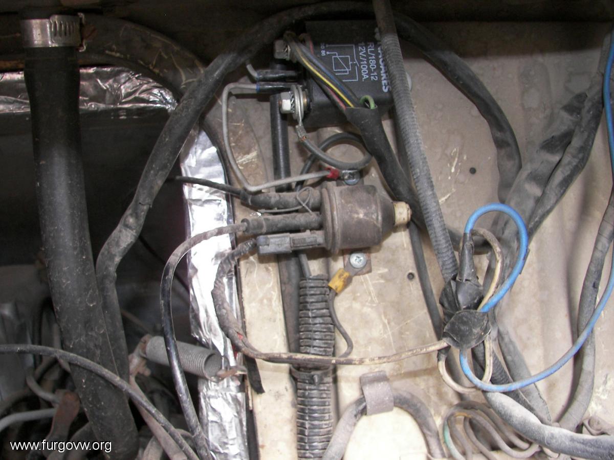

hola Sergio te envio las fotos del paro motor.aranco normalmente con el extrangulador y paro llevando la llave de contacto
aqui se vee lo tubito de lacio que va a la bomba para parar el motor

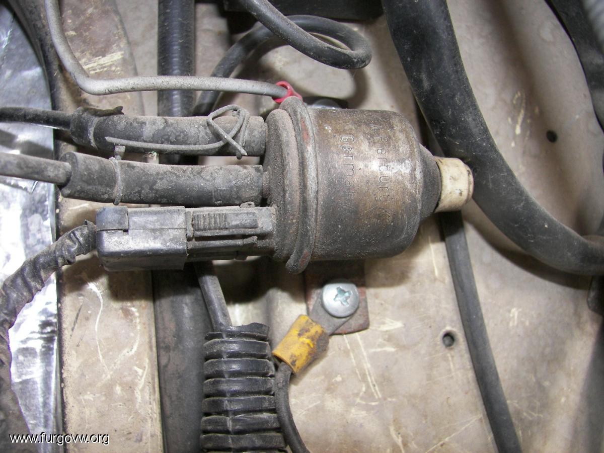

aqui se vee la electrovalvula y el empalme de tubito del vacio
eso es la electrovalvula,entrada,salida de vacio y un cabte positivo que va al contato.
al poner la llave la valvula esta cerrada y al quitar la llave la valvula se abre,deja pasar vacio a la bomba y motor se para.espero que esta claro.si tienes alguna duda intentare responder.la valvula esta desmontada de un turismo Mercedes W123

Muchisimas gracias .ereselmejor .ereselmejor .ereselmejor
Lo tienes bien currado ;). Yo pensaba que tendrias un pare "mecanico" me refiero como llevaba tu antiguo motor. Es muy buena solucion la tuya aunque no creo que la ponga en practica :-\ me gustaria que el estrangulador tirase del gatillo del stop o algo asi... :roll: ya para liarme tengo en el "stock" llave de contacto con pare , de las mas modernas.
Por cierto mitxel ¿ese filtro de aceite tiene salida para radiador de aceite? va un poquito "justito" es de turismo ¿no?

Sergio lo paro mecanico en la bomba "moderna"me parece que no es posible.de montar lo no es ningun lio,una electrovalvula y un cable,que lo tengo conectado a un fusible me parece,si te hace falta mirare quien fusible es. ;)si es un motor de turismo,le teniea que hacer una muesca a la carroseria y si tiene salida para radiador,no lo se.

ok.lo del filtro esta todo hecho,y me parece que ya no lo cambiare,funcciona bien y va mejor para cambiar el filtro ;)pero gracias!!!

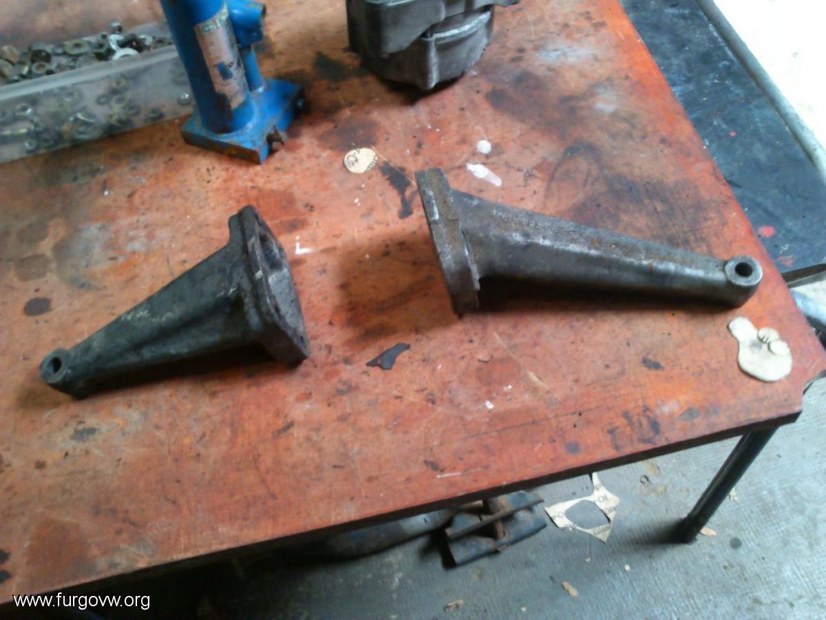

Cita de: ivanmb100 en Junio 17, 2014, 00:43:08 am
podias hacerme un favor y sacar fotos con detalle de los soportes antes de cerrar? es para ver unas cuantas cosas...
Buenas

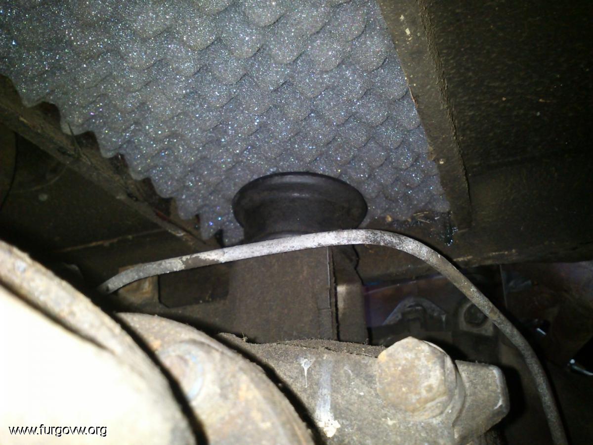

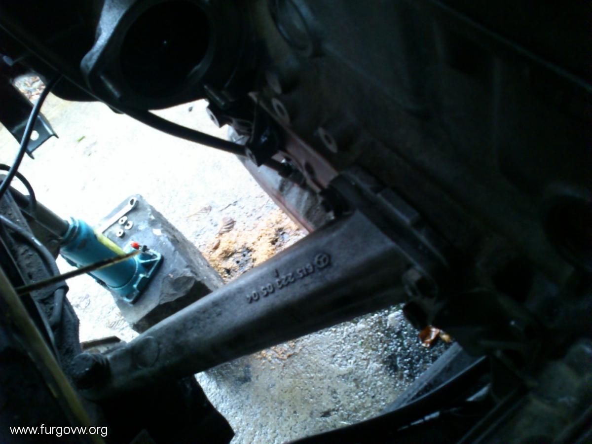

Si te pongo las fotos de los tacos, no me especificaste bien lo que querias ver, espero que las fotos te sirvan. Aqui estan sueltos...
... no tienen nada que ver con los de MB... y aqui montados...

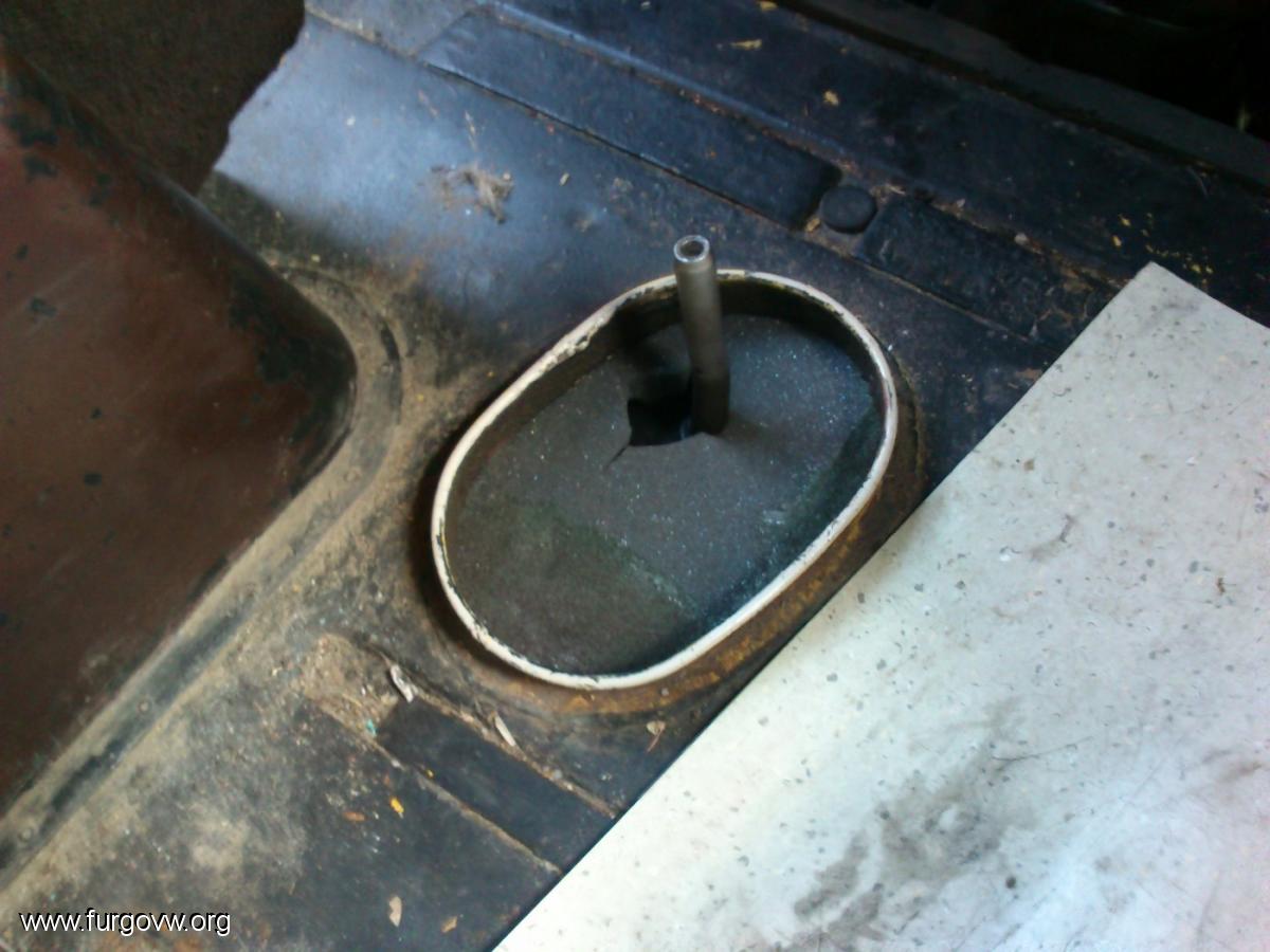

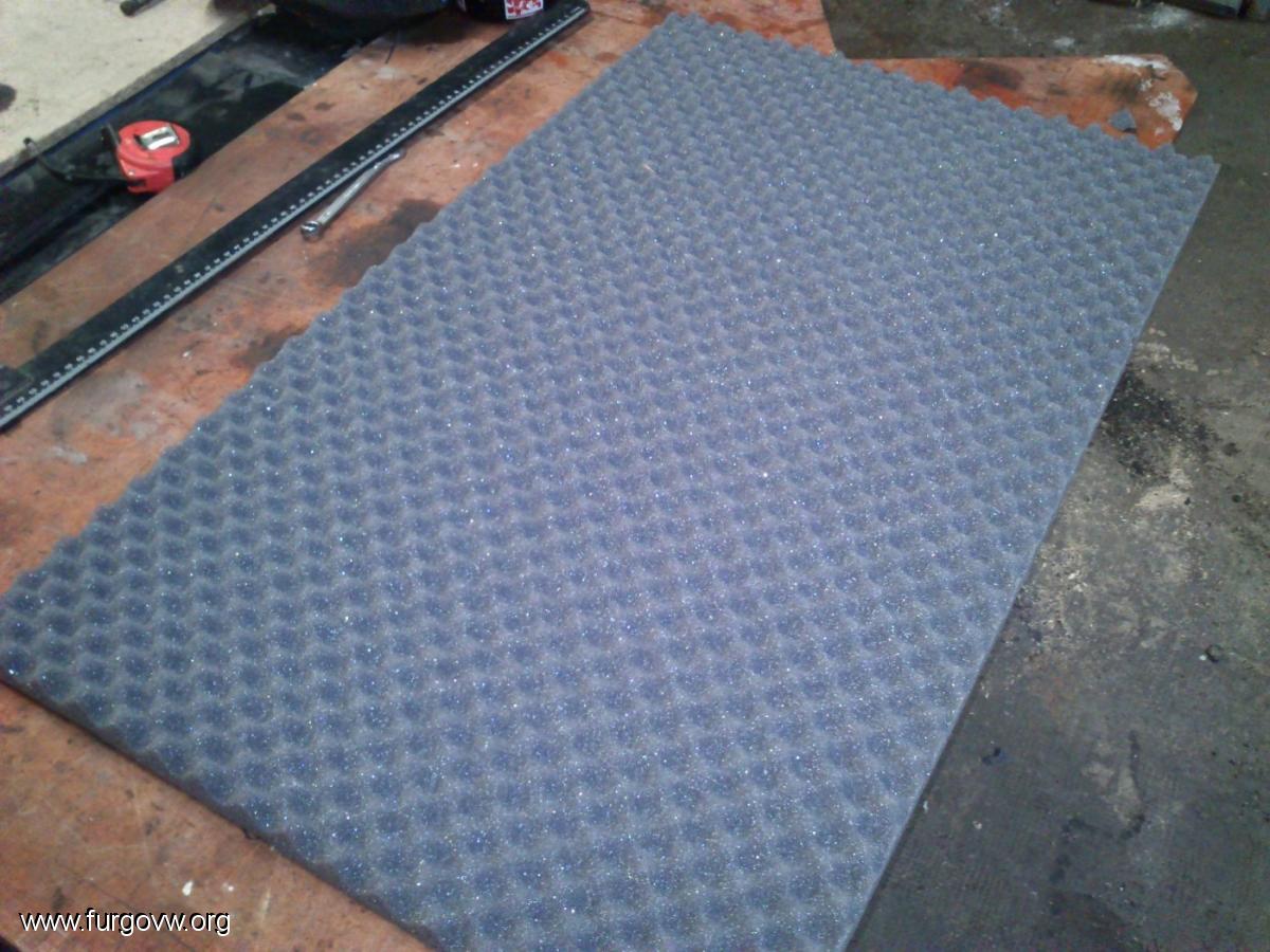

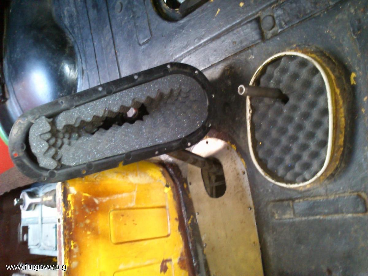

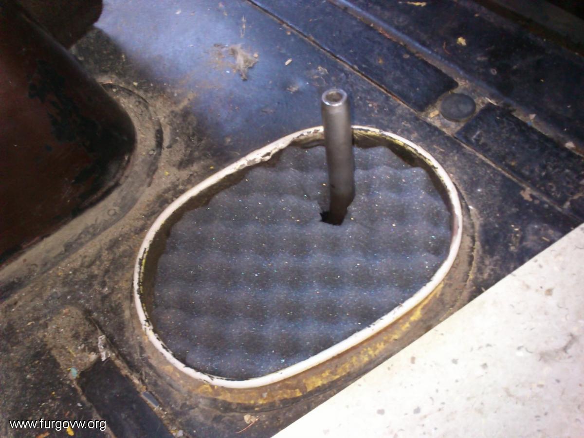

...ya aproveche y puse en marcha lo de aislar el freno de mano que me parecio buena idea y tambien he aislado la palanca de cambios. He optado por el isofon
...una capa por abajo...
... y otra por arriba...
... y a quedado asi...
...ya ire contando mas.

Hola, algo así hice con el freno de mano con algo de chapa que tenía y espuma, aunque la espuma que has puesto tu creo que es mejor, yo es que reciclé algo que tenía por ahí.. Veo que en la palanca de cambio también lo has hecho.
