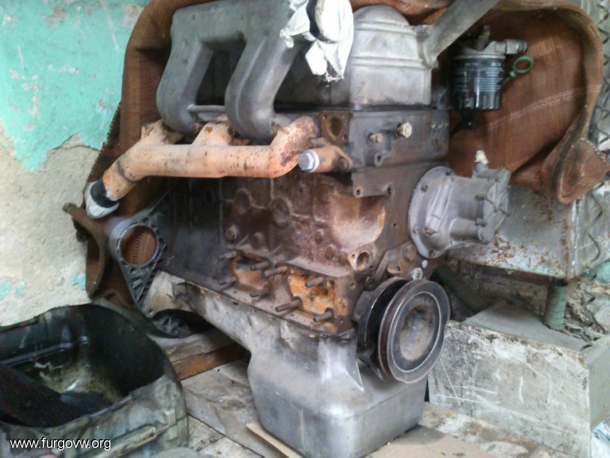

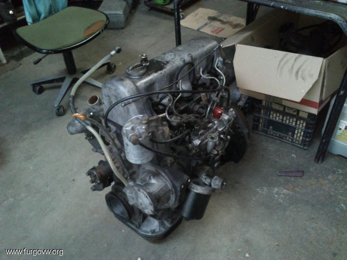

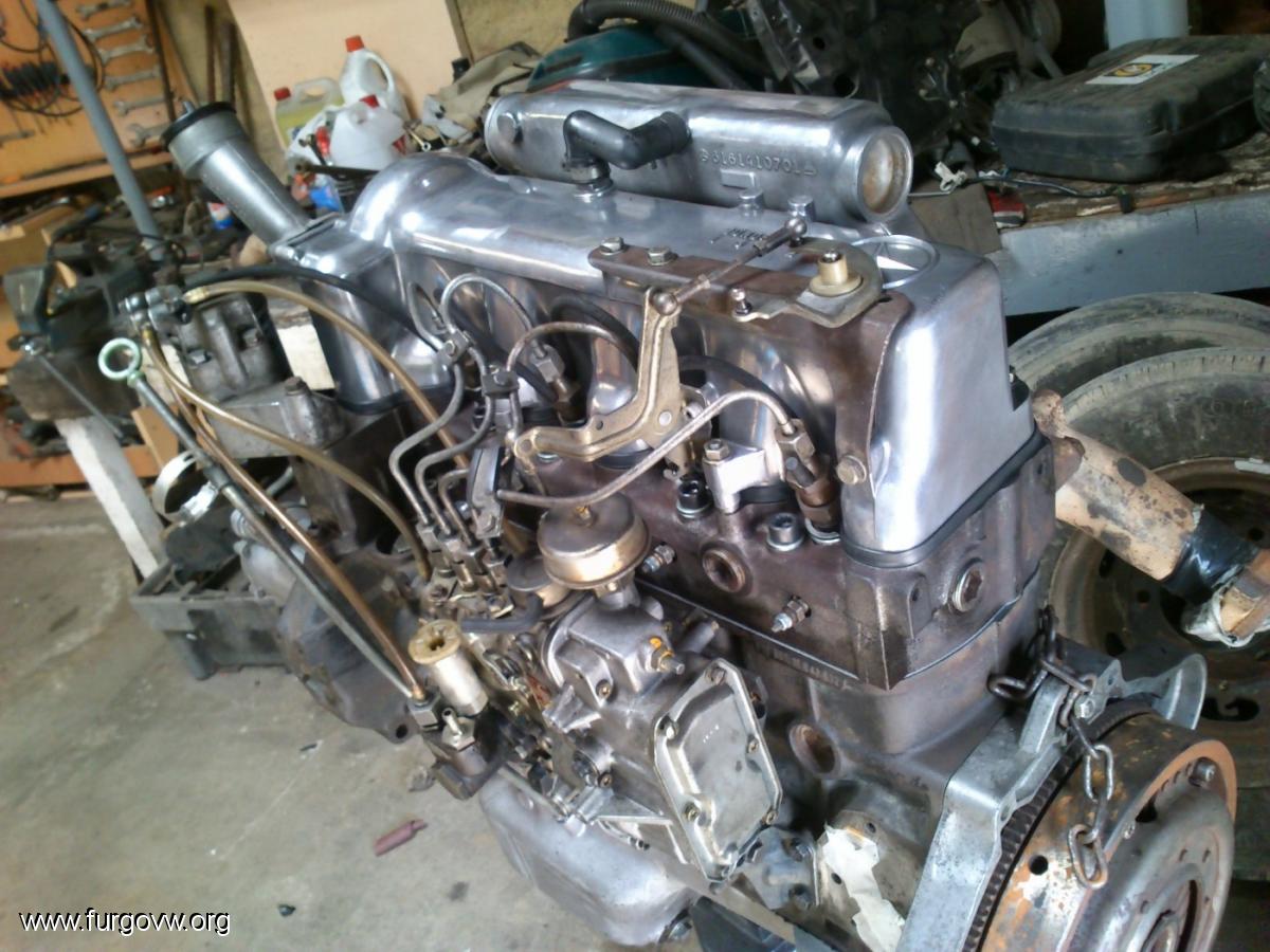

...decir que proyecto ya tengo y no quiero liarme con esta, pero me he dado este mes de plazo para ponerla a punto. Como me queda un poco grande , o no conozco estos de "caperucita roja" me he liado la manta a la cabeza y me he puesto a preparar el motor que tenia de recambio, este...

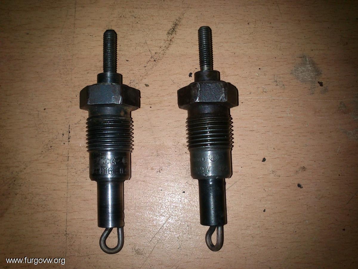

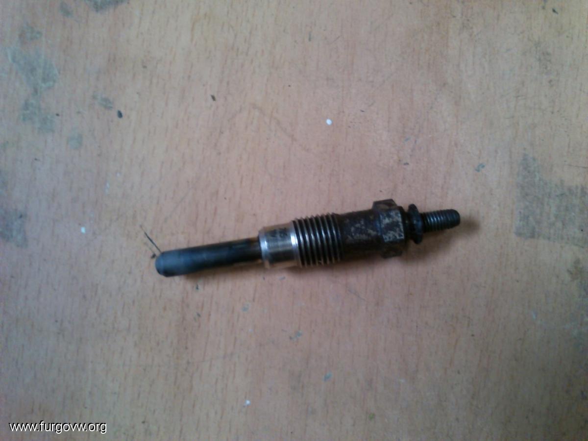

...creo que es el primero que compre de una 407 de las ultimas, ya tiene calentadores modernos, estos...
...que van en paralelo ,no en serie como los viejos, estos...

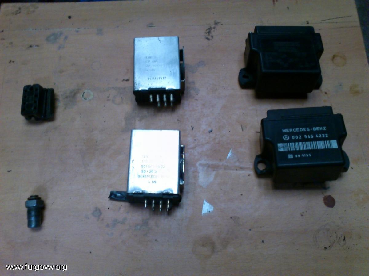

... tambien tengo rele para colocar en paralelo...
...ese era el plan... pero ya se sabe ...a veces todo se tuerce

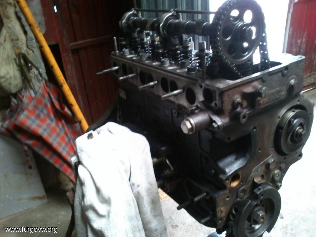

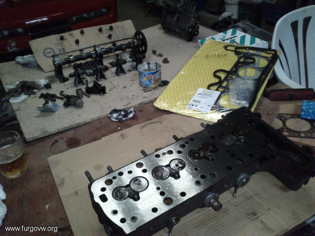

Al quitar el carter me encontre unas gotas de anticongelante en el aceite .confuso2 .confuso2 .confuso2 .confuso2 .confuso2
¿pero si este motor lo quite funcionando? .confuso2 .confuso2 .confuso2
¿si no mezclaba aceite? .confuso2 .confuso2 .confuso2

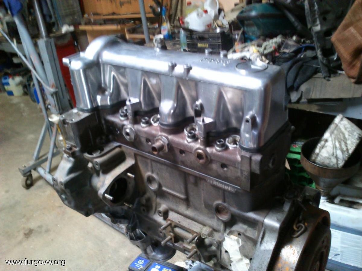

yo no entiendo nada ... pero tengo que buscar una solucion... nada me he liado a levantar la culata y yo no he visto nada muy mal, y me la he llevado a rectificar. Le lleve la junta y el dijo que estaba quemada y era verdad , pero ya digo que el motor lo quite en marcha .confuso2 .confuso2. Nada de un dia para otro y con juego de juntas y tornillos y soltar 360 lereles este es el tema...
... y como siempre ,poco a poco...
... y eso , a ver si se "deja" arrancar bien... ya esta montado...

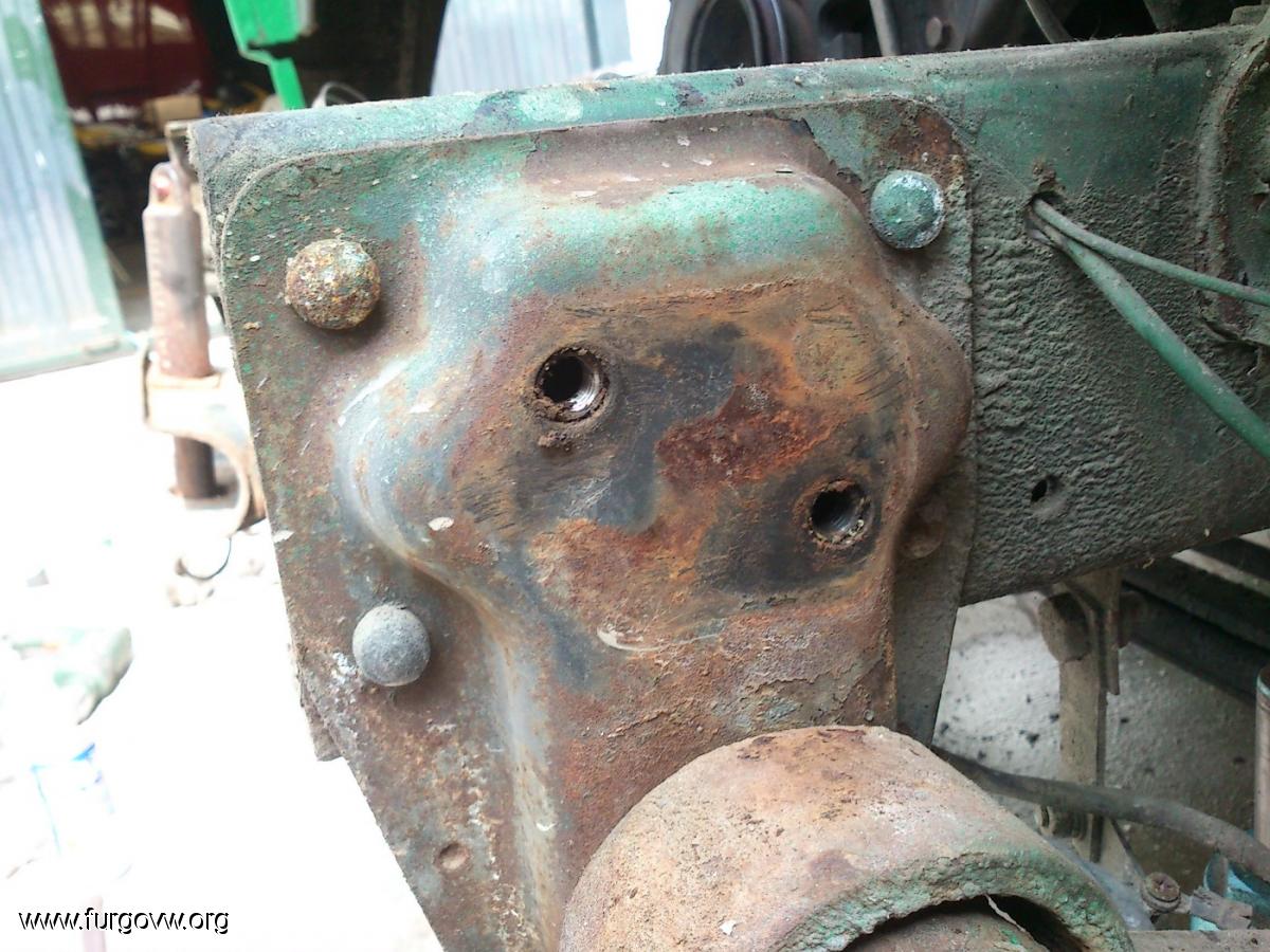

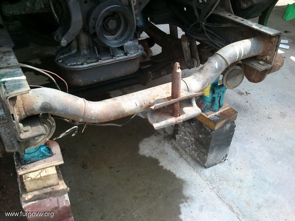

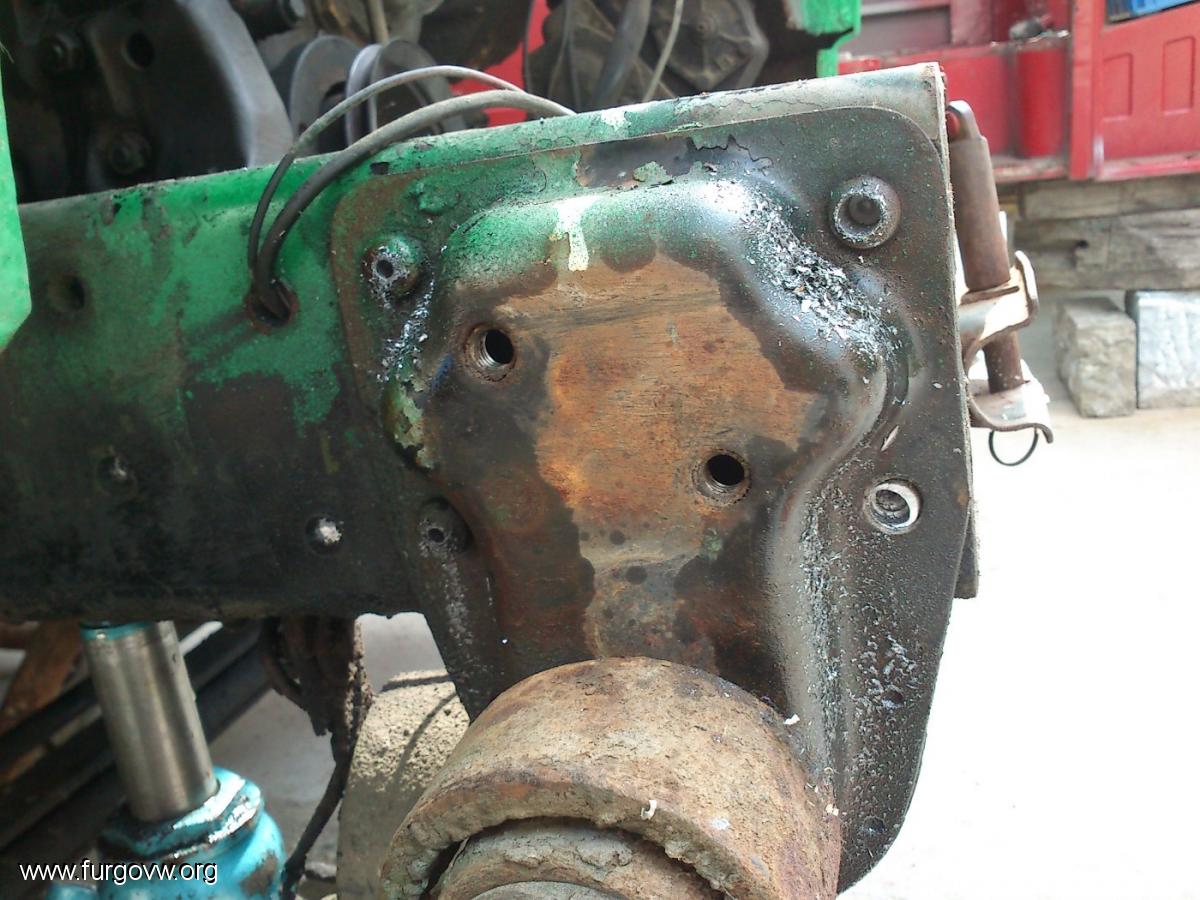

... tengo ya este larguero suelto. En las MB y en las 207 va atornillado pero las 407 lo llevan remachado
...y para sacar es mas lio, yo lo que hago es cortar los remaches y luego le meto tornillos

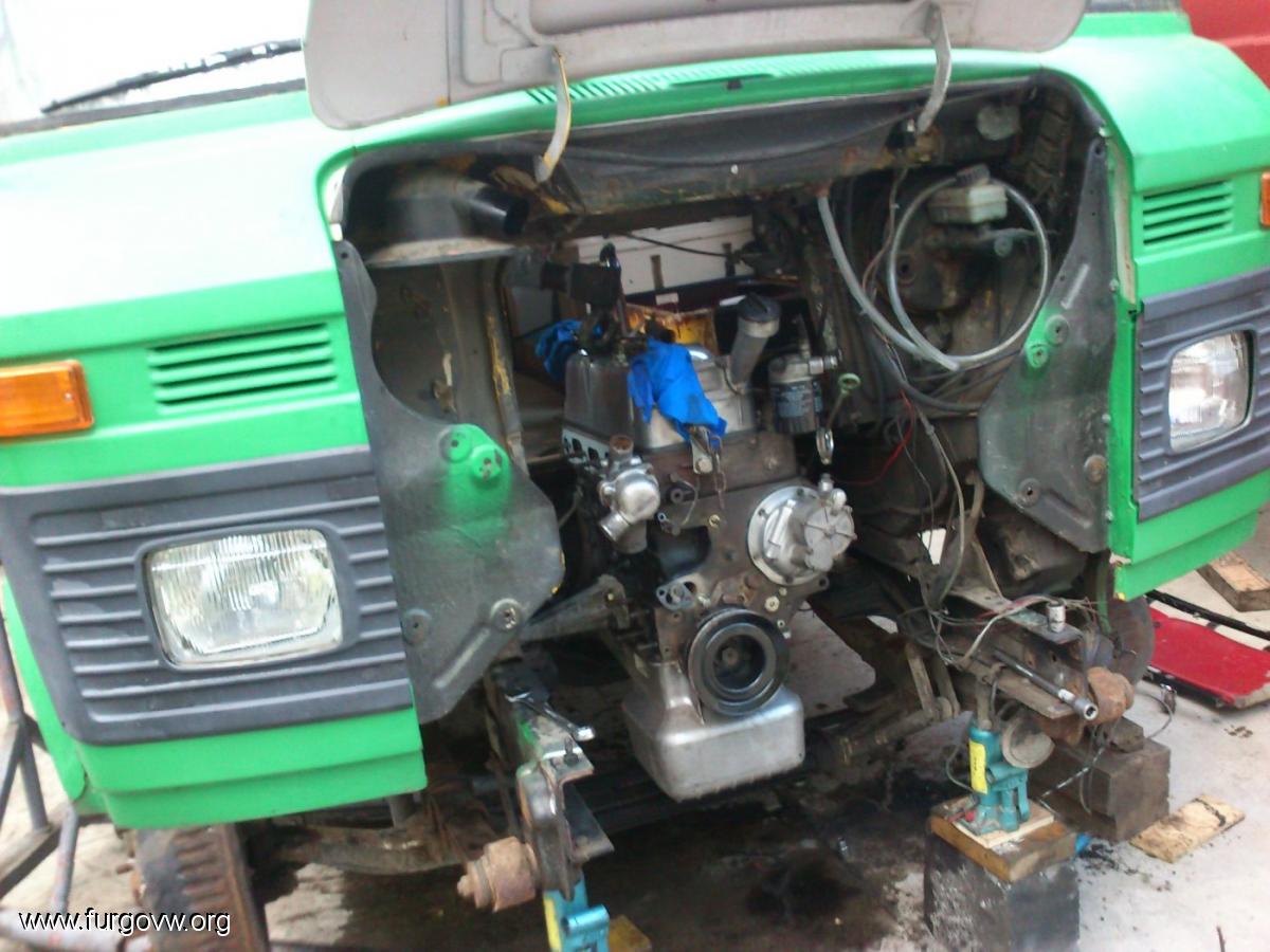

No y tampoco esta montado, a eso me he dedicado hoy

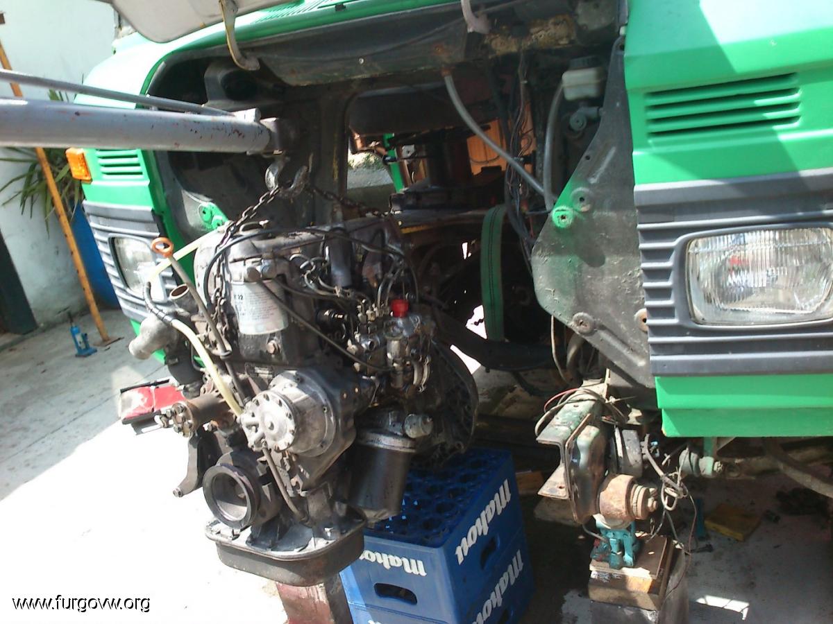

El dia a dado para sacar el viejo...
... y montar el nuevo...
Ya esta toda la vuelta  los soportes  y el arranque colocado...
...mañana tubos y cables
