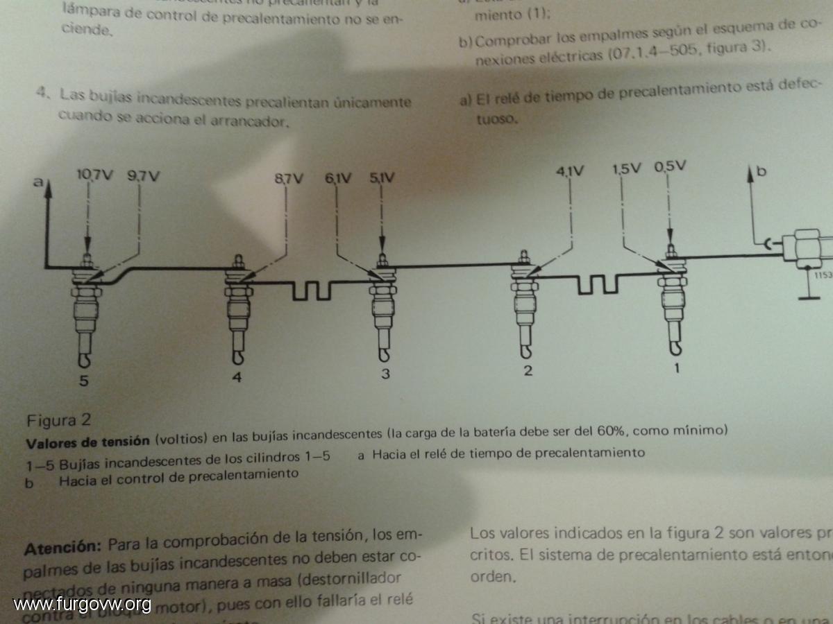

Buenas tardes, para comprobar los calentadores puedes utilizar un polimetro en el modo de continuidad. Estos calentadores no son mas que una resistencia electrica que al pasar la corriente por ellos se ponen incandescentes, lo mismo que las barras de un calefactor, cuando se estropean se quedan en circuito abierto por lo que la electricidad ya no los recorre al no encontar un camino de salida hacia la bateria. Los desconectas del cable + y pones una punta del polimetro donde iria el cable + y la otra punta del polimetro en una parte metalica del motor, si te marca continuidad el calentador sigue vivo. Esto lo vas haciendo con los cuatro y ya tienes el diagnostico hecho.
Puede ocurrir que el calentador deje pasar corriente y consuma parte de ésta por la resistencia que es, y en cambio, no se caliente un mierda, por lo que este sistema no detectaría el fallo.
En una ocasión desmonté los calentadores de un motor con 100.000 km. Los conecté a una batería y se calentaban un poco pero no llegaban a quemar. Cogí uno de los nuevos e hice la misma operación. ¡Joder! ¡Se puso al rojo vivo en unos segundos!

Buenas tardes, si quieres ser mas sibarita en lugar de usar el modo de continuidad del polimetro usa la escala para medir impedancias, operas al igual que antes pero te fijas en los valores que indica el polimetro, si la resistencia de algun calentador es muy superior a las demas entonces no estara  del todo bien  ;).
Por otro lado el metodo que menciona Chakiko me parece muy practico, sobre todo si no tienes un polimetro a mano.

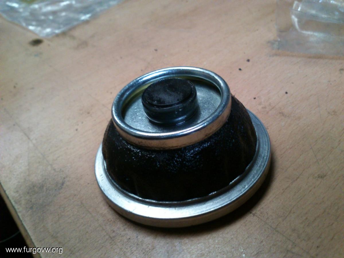

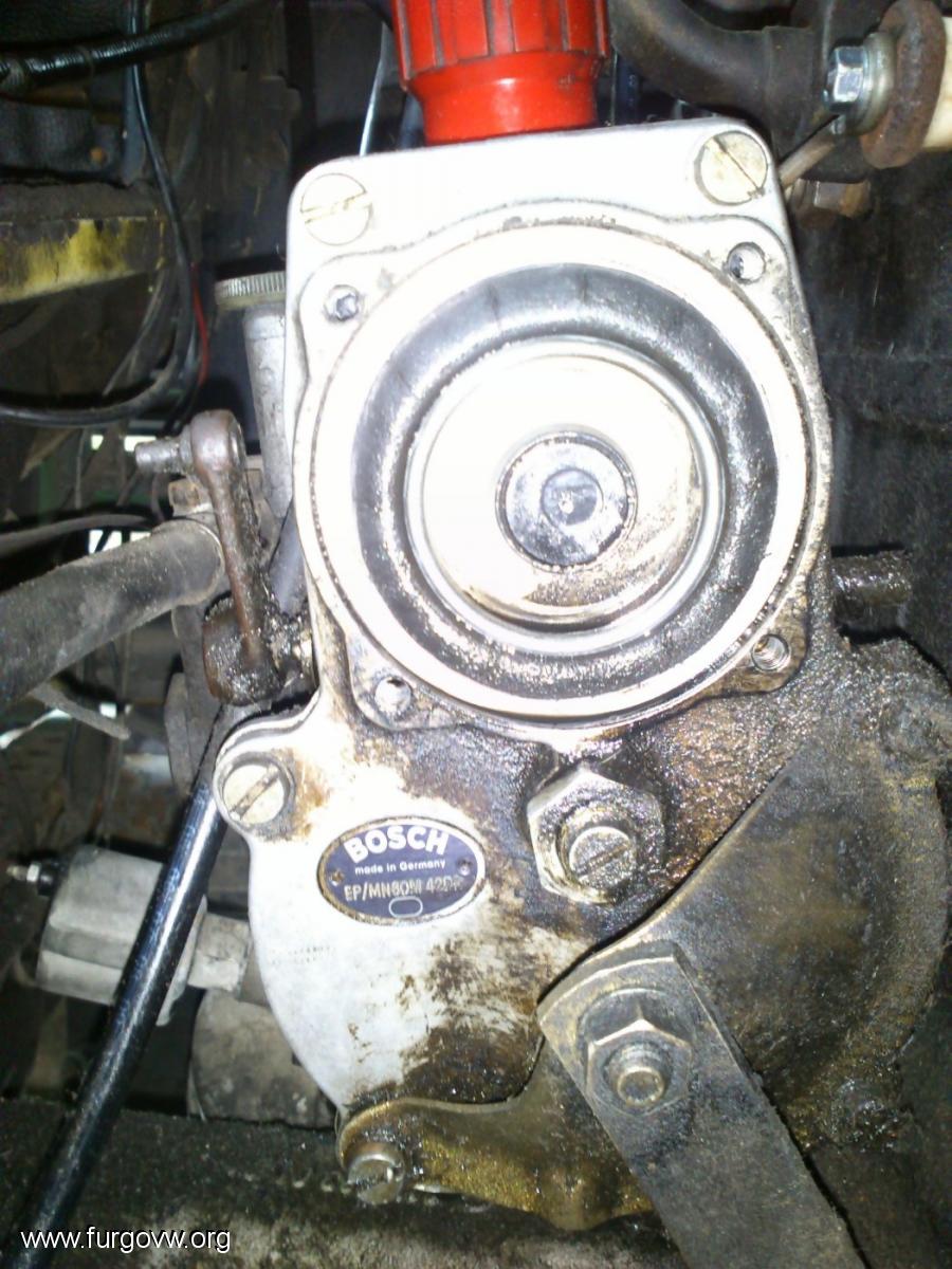

... si hago esto ninguno marca continuidad :-\ ¿los 4 rotos? podria ser pero si intento arrancar sin calentadores no arranca ni de globo, y haciendo si, o sea que algo hara... digo yo... ??? ???.. no lo se ??? ???, y la resistencia tambien se acalienta, la primera mucho y las demas menos...

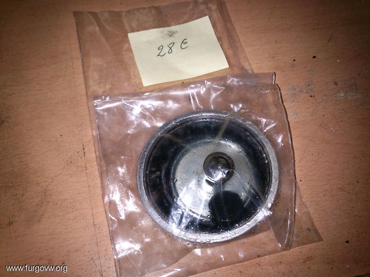

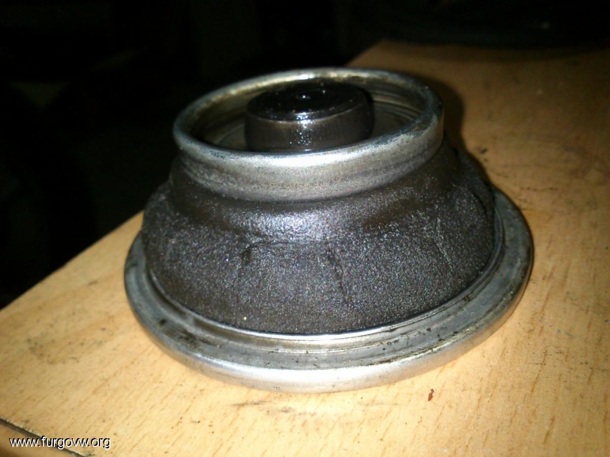

Tambien he sacado la parte de atras para comprobar la menbrana... y si esta picada :-\ :-\ :-\... por lo menos ya se a que se deve el humo. Tengo fotos de la menbrana donde se ve claramente una raja... lei en el foro que costaba unos 100E... tambien alguien comento por aqui ¿que ya no habia recambios?... ¿alguien podria aportar mas luz al asunto? gracias

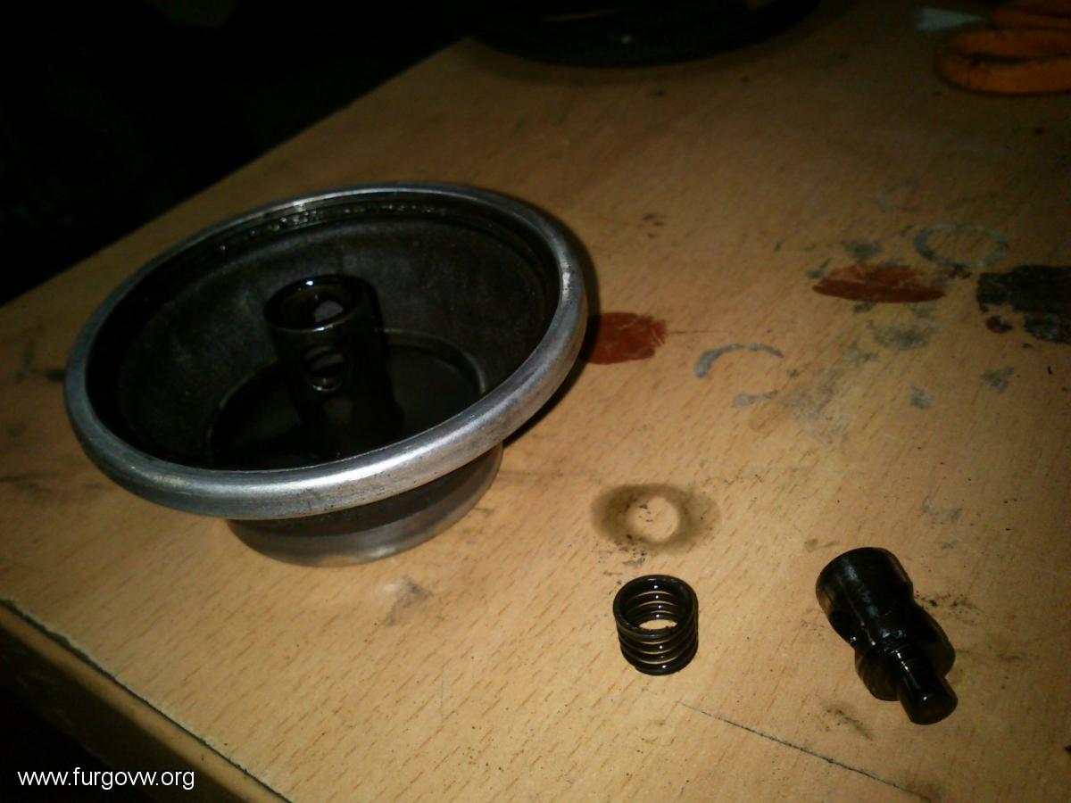

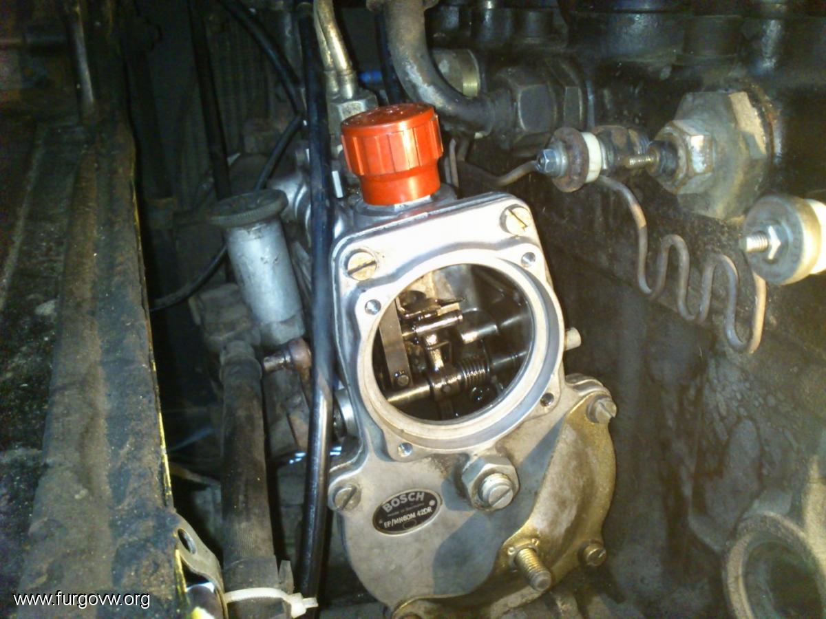

Bueno os pongo al dia de como van los avances. Como ya dije desmonte la parte trasera de la bomba, tal y como se indica en la pagina 1 de la mecanica de las viejitas, y se apreciaban rajitas y habia aceite
El lunes me fui al bombero de mi ciudad, que no es el mejor, el mejor es el del barrio de petate jijiji, y me dijo como soltar la membrana, que se la llevase que queria ver las piezas y que la tenia
el caso que se la llevo el martes y me dice que esa en concreto no la tenia ,saco otras de otras medidas y me la pidio para el miercoles a las 10. Me dijo que pese a verse fisuras no llegaba a estar perforada... yo la pedi. En la tarde del martes ya me lie con el reglaje de valvulas
... y hoy a la mañana he recogido la membrana

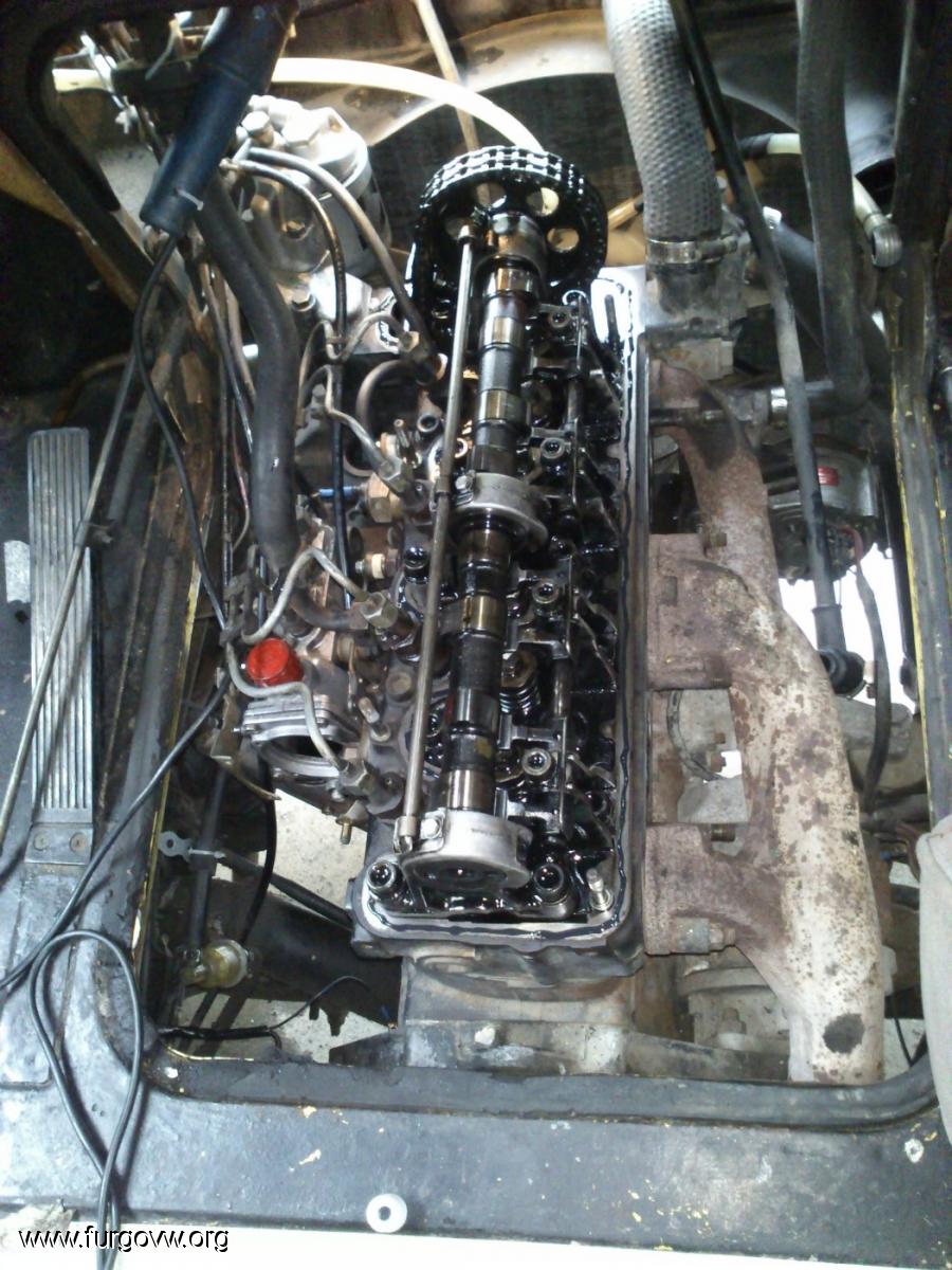

... la verdad es que mientras hacia el reglaje de valvulas me he llevado una sensacion muy mala... girar el cigueñal no me ha costado casi nada... no he notado mucha compresion ??? ??? ??? ??? ??? ???
He montado todo y sigue echando mogollon de humo :-[ :-[ :-[....
....no va nada redonda... no se...
