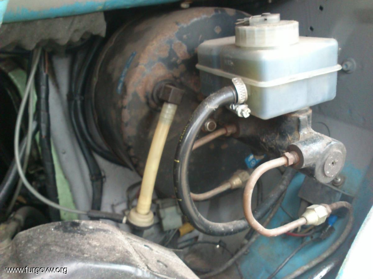

Petate tu furgo no llevaba embrague hidraulico ¿y tampoco servofreno?

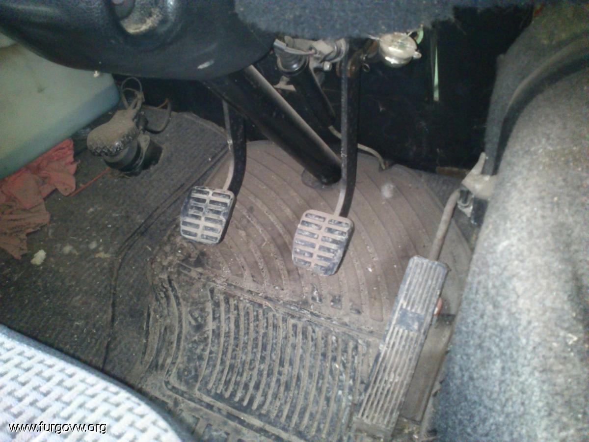

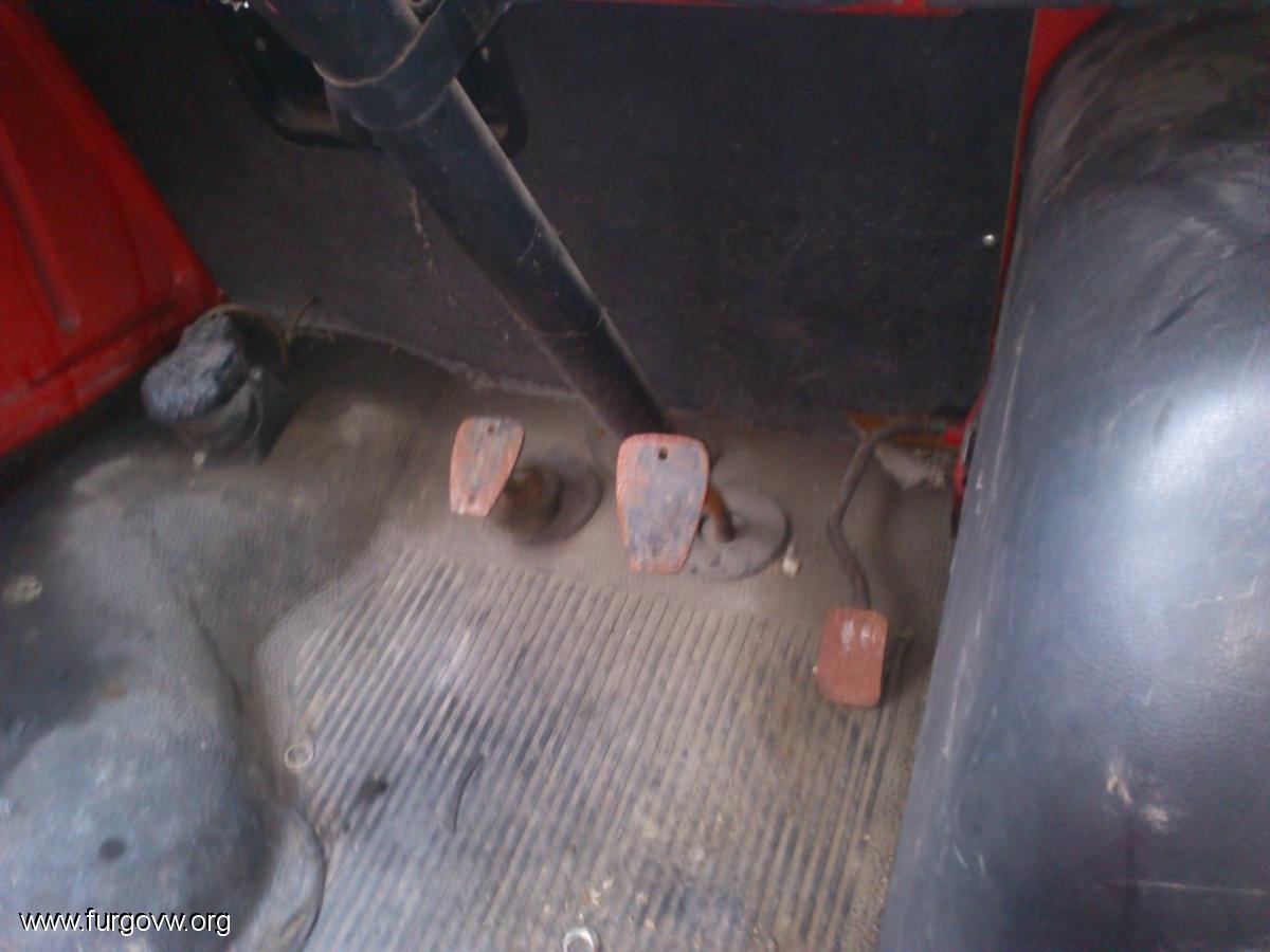

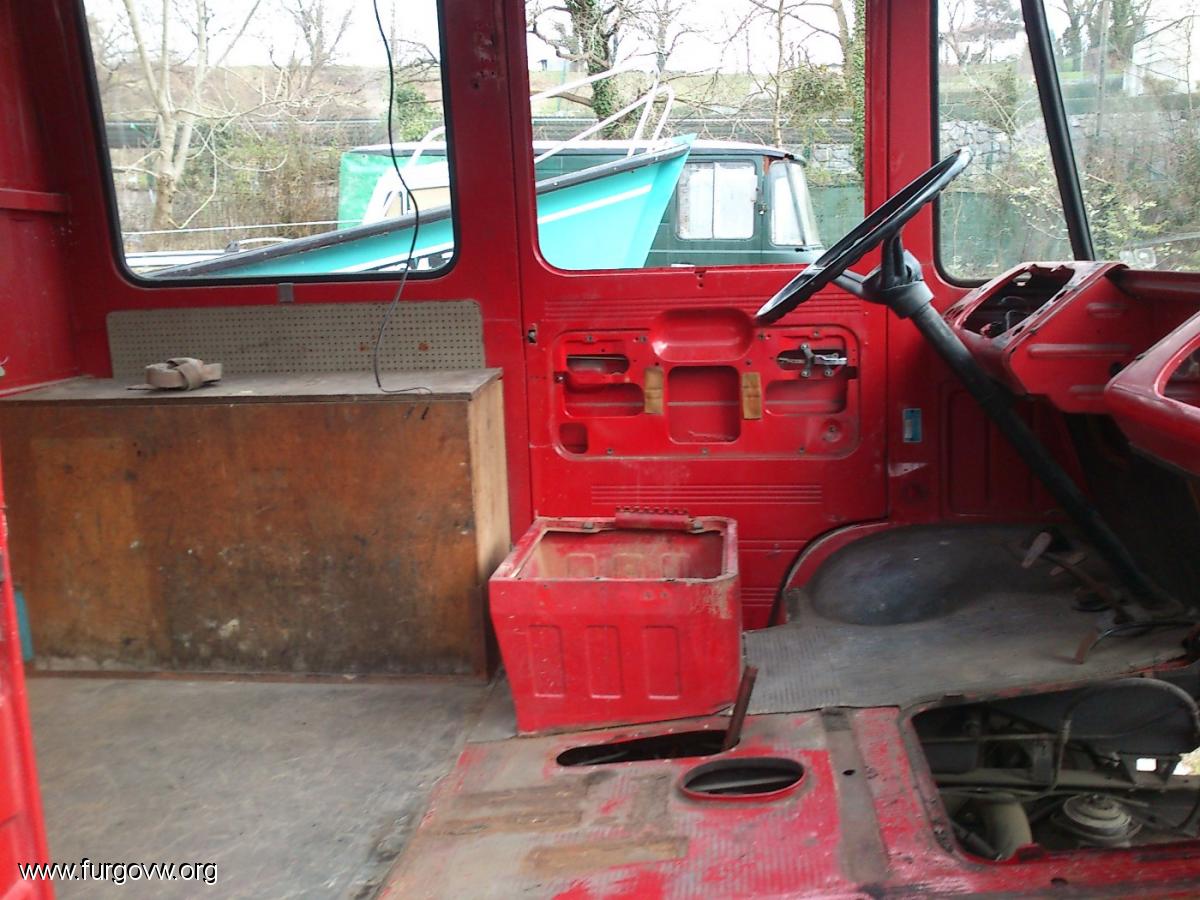

Estoy empezando a preparar la carroceria y estoy viendo muchas diferencias, mas que otra cosa evoluciones, pero vamos cosas distintas, lo que significa un poquito mas de trabajo, pero bueno nada que no se pueda solucionar.
Me refiero a esto, los pedales son de los muy antiguos, que salen del suelo, como en curva, los escarabajos creo que son asi
sin embargo los que lleva mi furgo son bastantes mas modernos, un soporte, que sujeta los pedales, atonillado a la carroceria
Y en el tema del servofreno ,esto es lo que hay en la 406 ??? ???, nada, la mia lleva un agujero para colocar el servofreno...
...no es mayor problema pero no pensaba que yo lo que tenia era una "evolucion", mecanicamente hablando estan a años luz ??? ???
... a ver si tengo una "407 evolution"  .meparto .meparto
MICHEL-FIFI
hola SERGIO la mia es del 73 y tiene todo lo antiguo que has enseñado (que bonito es lo sencillo) ;)la tuya es un trasto moderno .meparto .meparto,el servofreno lo tiene debajo de la caroceria,debajo del conductor!!!!
petateneta
eso es ai esta mi servofreno.los pedales y demas es facil acoplaros

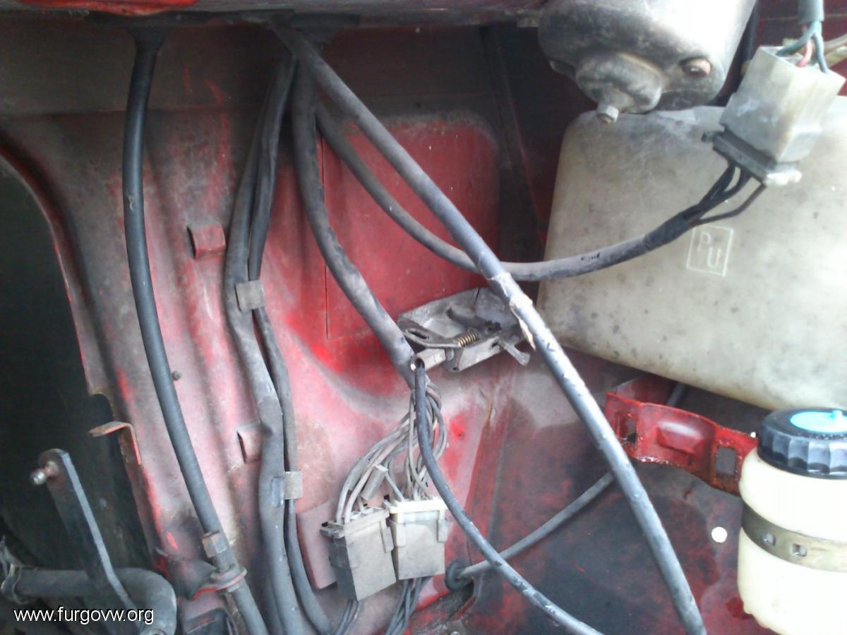

Bueno ,siguiendo un poco con el tema... nada que aunque parezcan iguales tienen muchos pequeños detalles que las diferencian, y la verdad pensaba que eso era de coches, bueno furgos mas modernas, el cambiarte un conector para que los de un año no valgan para el de otro, cambiar la forma de un soporte , de un tensor, ya sabeis esas cosas... aqui algun ejemplo:

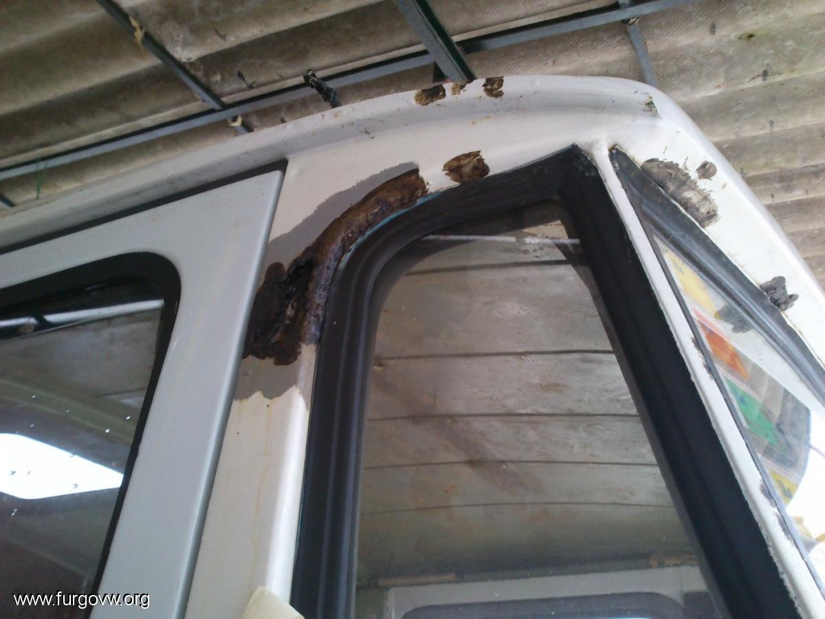

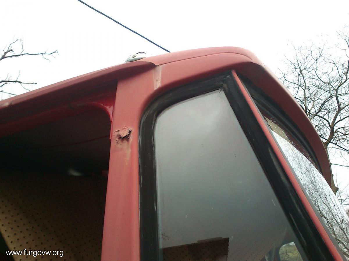

Este es uno de los puntos que tiene un poco de oxido, siempre menos que en la mia , lo curioso es que el vierteaguas no llega hasta adelante aun teniendo la marca, a esto me refiero
personalmente me gusta mas este... a veces si llueve fuerte el agua sale hacia adelante y casi ni toca el capo, con el de la roja siempre caera por la luna lateral...

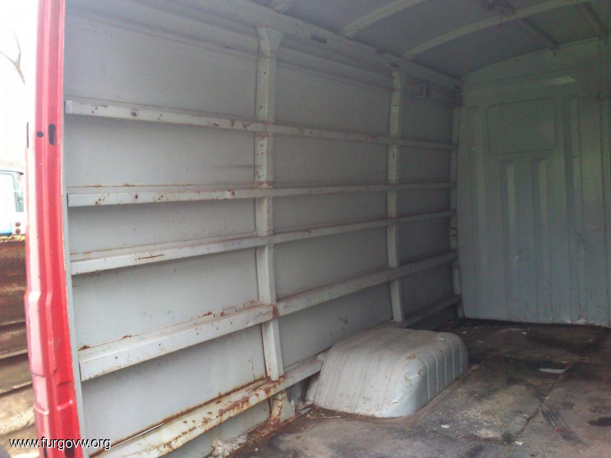

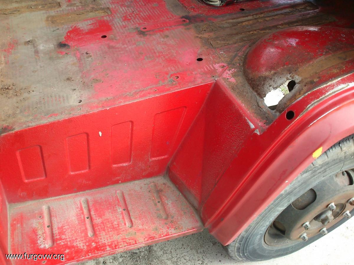

... una de las cosas que si tienen en comun es la dimension de la caja, tanto la larga y la corta, solo se diferencian en que lugar esta el paso de ruedas, cuando levante el suelo ya vere ese tema...
...la bombera furgon largo...
... la corta oxidada

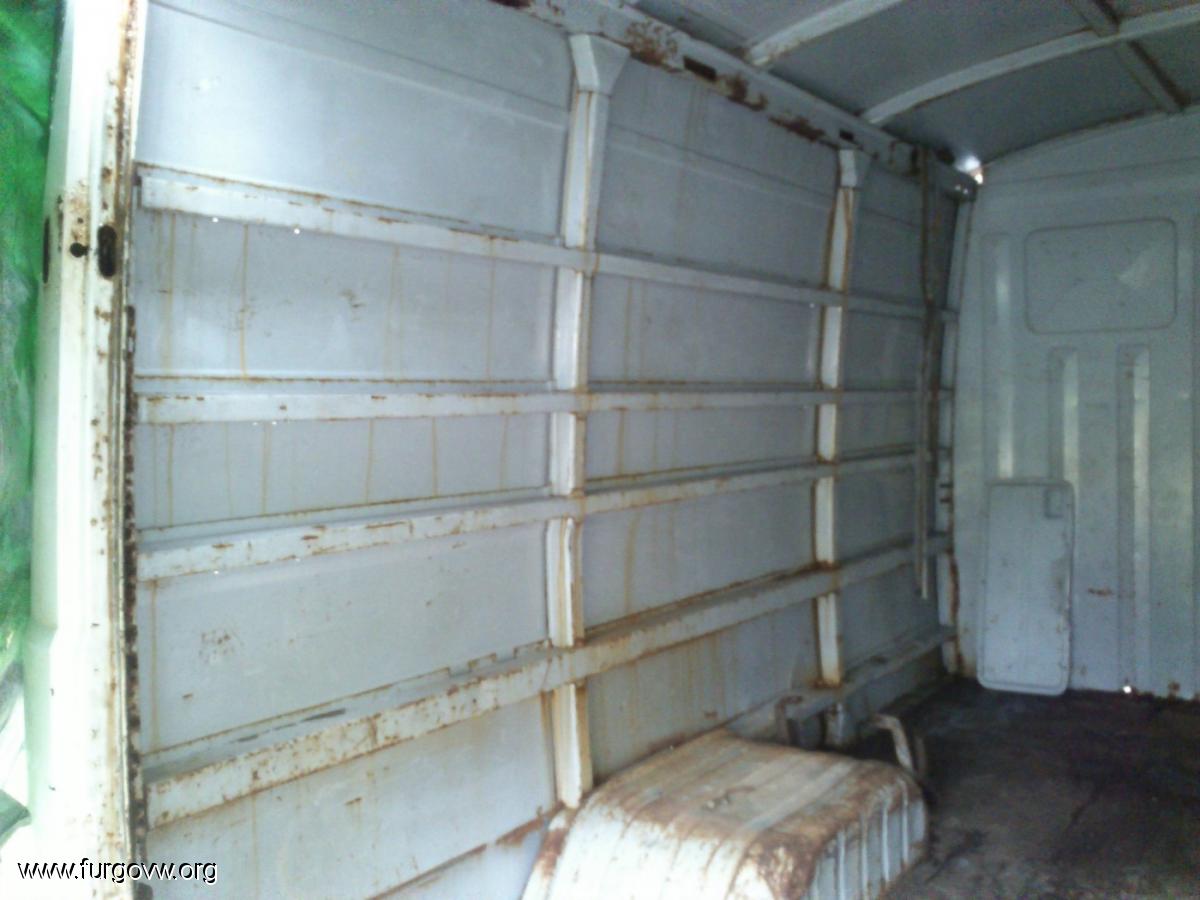

...voy poco a poco limpiando la carroceria para poder manejarla mejor...

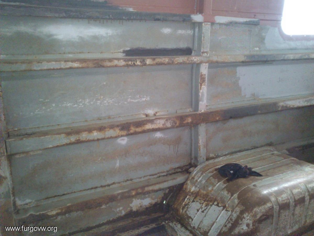

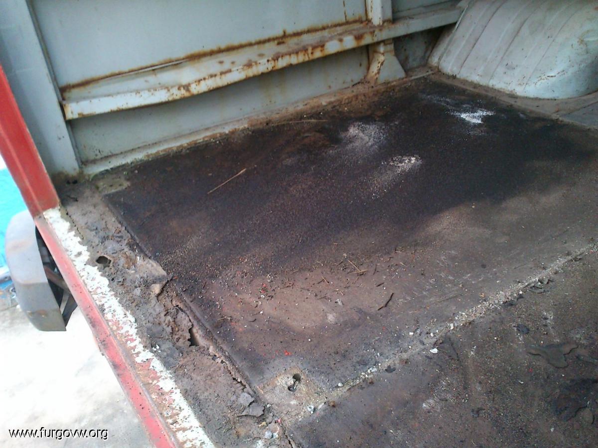

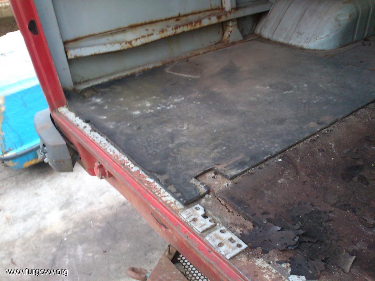

... pero claro el que rasca encuentra... y claro la furgo esta bien pero tambien tiene alguna zona que en un primer momento no se apreciaban. El escalon esta en muy buen estado ,que era lo que me preocupaba sin embargo el paso de ruedas no esta tan bien...
... en la zona de carga tambien hay alguna sorpresita, montaron sobre la madera goma y claro la humedad se a metido entre ambas y... a acelerado la oxidacion...
... he tenido la suerte de que esa pieza la tengo nueva, que es una de las que me hicieron.

Ese vierteaguas de la roja seguramente era igual que la tuya, pero posiblemente le haya afectado el oxido y en algún momento de su vida se lo cortaron y pintaron, mi transit también tiene oxido en las puntas y el futuro que le espera es recortarlo un poco.

No Esero no .nono, yo ya habia visto antes este vierteaguas lo que no se es si es asi en las 406, o en las largas... pero eso es asi de origen

esero por primera vez tengo que contradecirte ya que la mia lo tene igual..es el problema por el que se oxidan los aletines delanteros cuando llueve cae a chorro agua y llega un momento que erosiona
SERGIO407
claro por eso digo que el de la mia me parece mejor porque cae sobre la luna no sobre el pilar...
... vamos que tengo intencion de alargarlo
