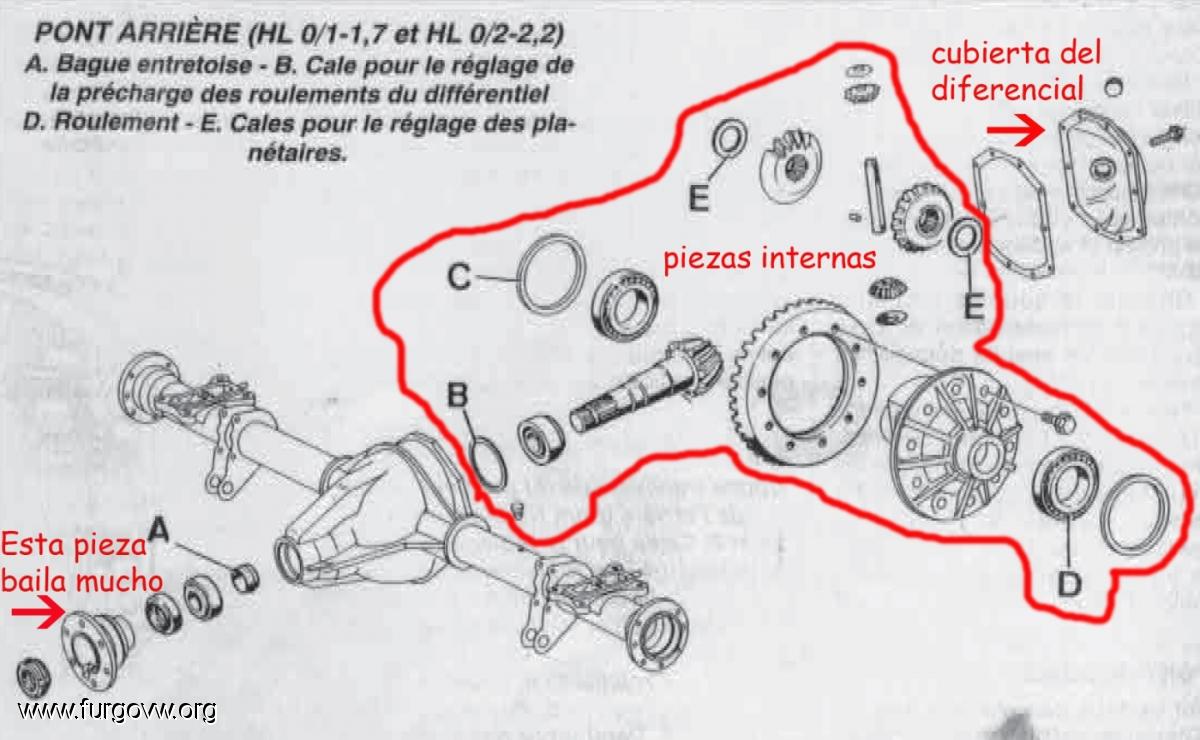

hola a todos, tengo un colega de mi hija, que tuene una 407, y le vibra el eje trasero, y esta buscando, uno, pensais que lo puede encontrar en españa, o tendra que ir a alemania,
si sabeis de alguien que tenga, o algun desguace, darme un toque, a ver si el chaval, la vuenve a tener bien,

Hombre personalmente me parece un poco "vente a alemania pepe"ir a por un puente siendo una furgoneta que se fabrico en españa.
¿Habeis intentado apretar la tuerca del morro cerdo? Recuerdo haber comprado esa tuerca nueva en la mercedes de pamplona , 200km para una tuerca de 6E. Era complicado el manipularla ,habia poco espacio...creo recordar.
¿el rodamiento de la punta sale hacia delante? si hay que sacar el grupo ya seria lio...pero igual solo esta un poco flojo
¿y la vibracion no sera de la transmision?... es mas comun que falle antes que el puente
Ya ves que puente tengo, no me importaria cerrar un trato... pero me gusta hacer bien las cosas. Deveriamos de saber su desarrollo y que el puente que tengo yo sea el mismo, para no variar nada... ya vamos viendo ;)
