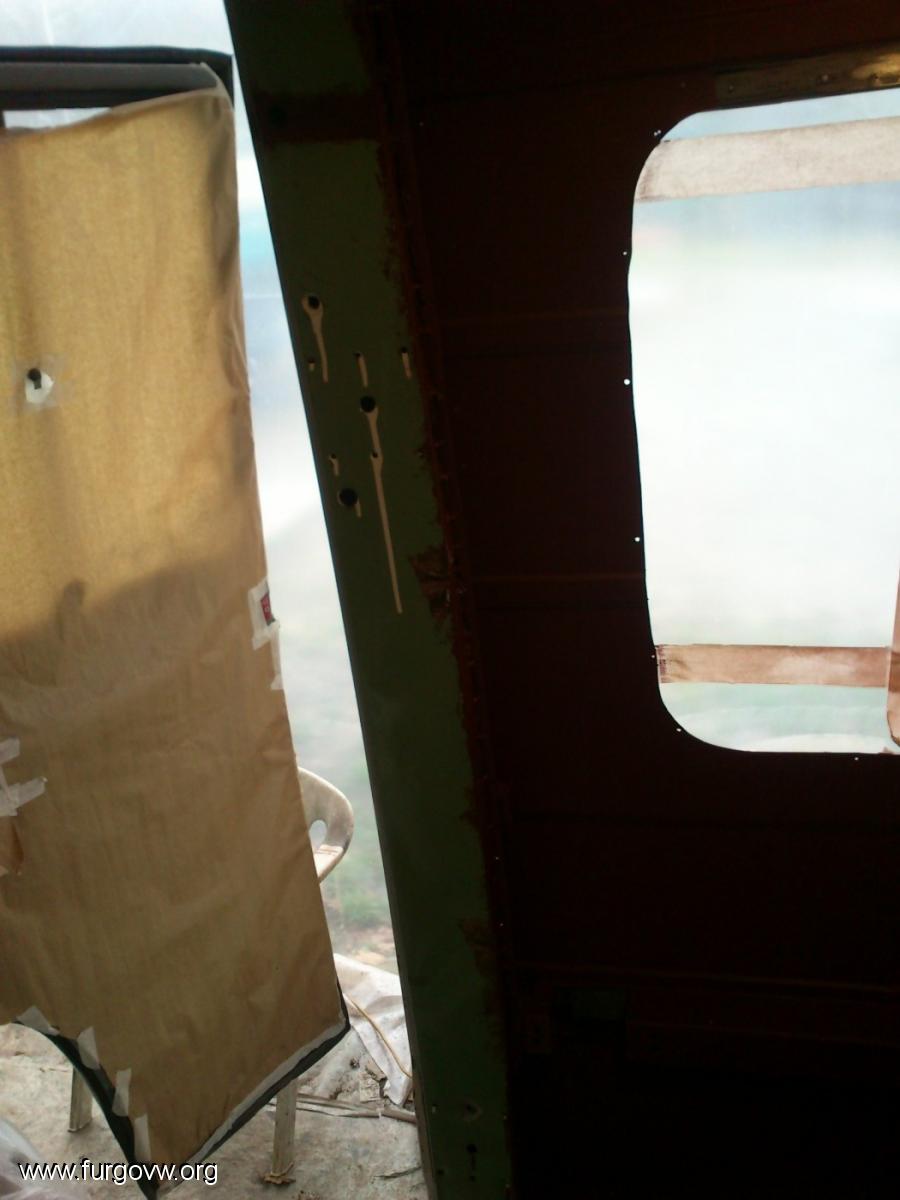

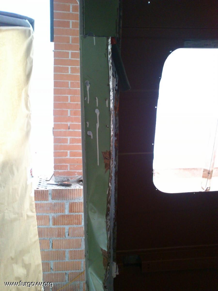

buenas pero ya serviran. Resulta que este poste que es el que separa la zona de carga del de conducir, en este lado estaba cortado a cincelazos, poco profesional para estar hecho por un profesional  ??? ???, pero bueno aqui estamos para solucionarlo,y tambien vibraba, para variar. Como por dentro no tenia muy buena pinta pues antioxido, imprimacion y todo el rollo, por eso lo abri un poco
y luego a soldar un poquito
Ya ha cojido cuerpo  :), poco a poco

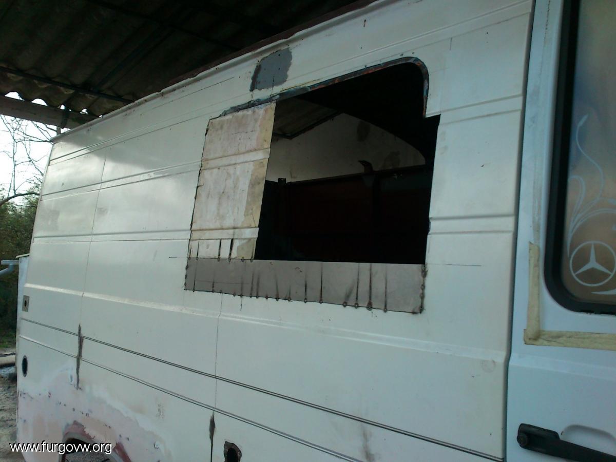

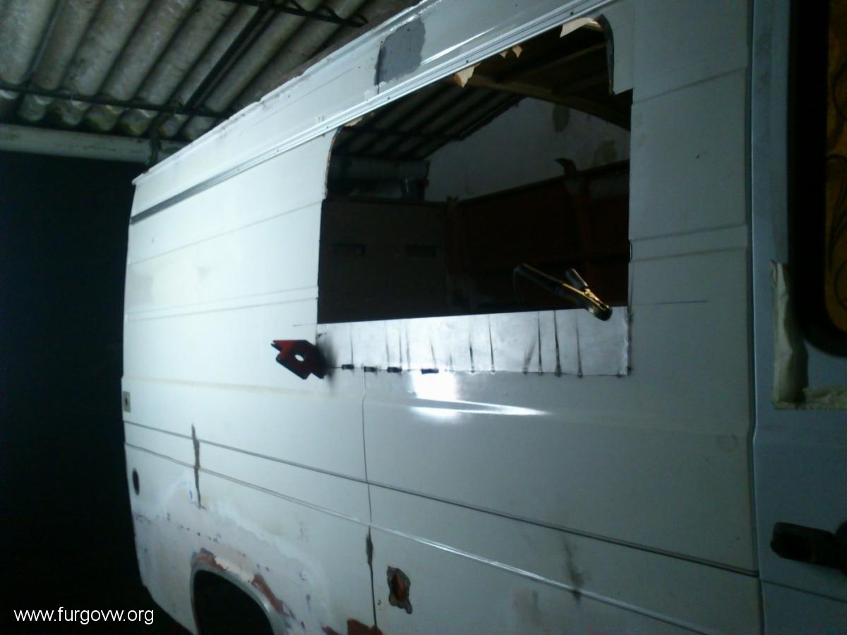

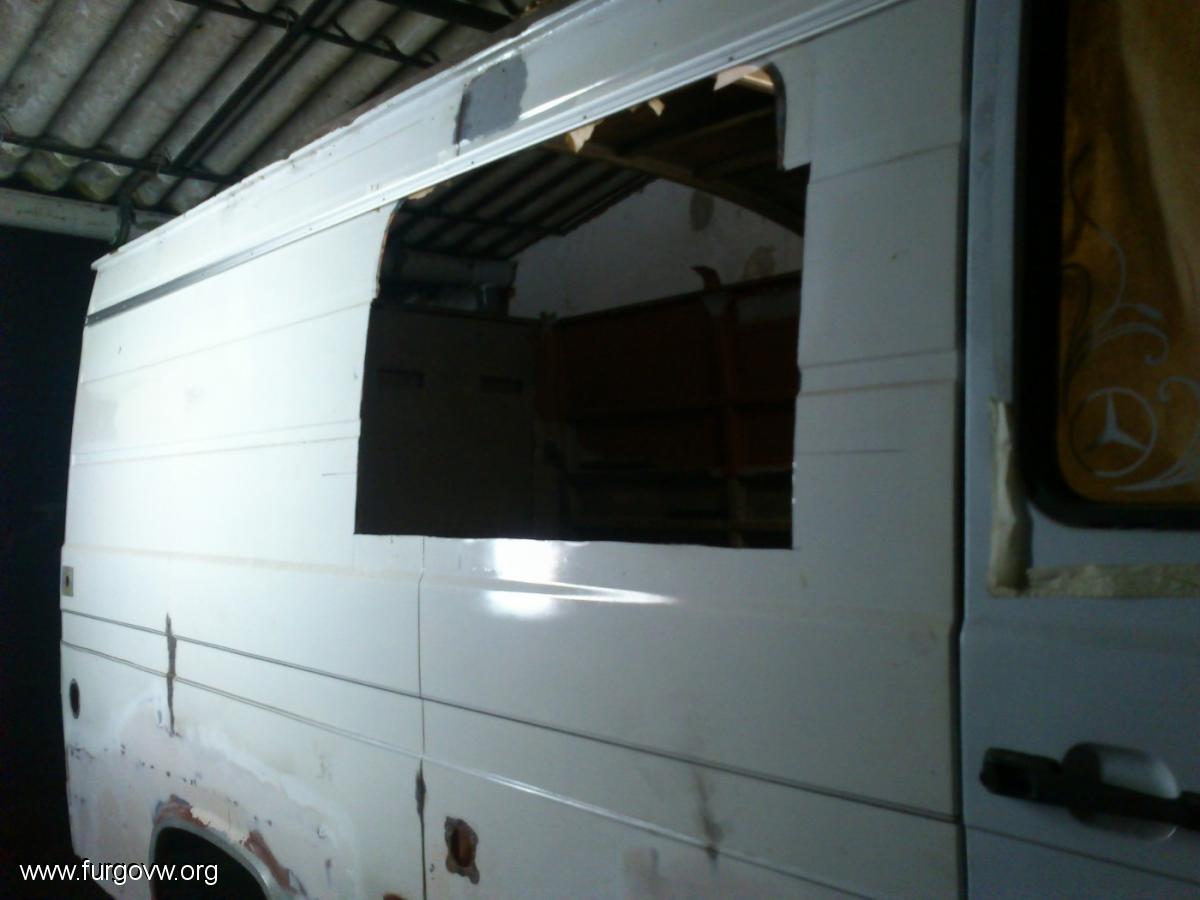

Y las ventanas, ya he empezado a medir y tal y me he liado. Tenia pensado buscar un donante para tapar todo el agujero de la ventana y empezar de cero por no hacer mil remiendos, como en el otro lado, no por que haya quedado mal sino por mas limpio, pero al final no me he movido, soy un puto perezoso, y me meto em la gruta cojo la flex y la soldadura y... .meparto .meparto ya sabeis
he empezado hoy a la tarde, recortando los bordes de la antigua ventana ya que estaban un poco oxidados y asi empezar con chapa buena, y luego he punteado el suplemento inferior
y de momento es todo... ;)
