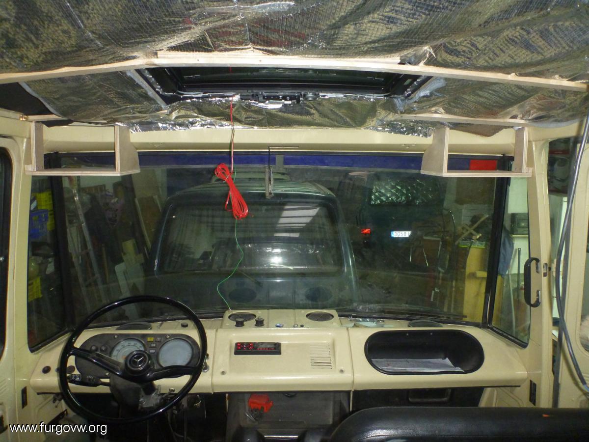

Aqui se ven los 2 cajones a los laterales donde iran los altavoces,   desde donde va el soporte original  del parasol a lo que baja el cajon son 10cm  justos, aun que seguramente la balda entre los dos cajones no la descuelge tan abajo,  para que tape el minimo de cristal posible.

Por lo que veo ya tienes altavoces en el salpicadero. Pues arriba te entran bien grandes. Yo en principio no tengo idea de algo tan grande

Con lo alta que es esa cabina una bandeja de lado a lado no te entorpece para nada y la aprovecharias para lo de la camara, papeles y cualquier cosa. Mas o menos lo que yo decia y con esa altura no restas visibilidad ni nada.

Jejejejeje sii los altavoces son tochos, un amigo tenia un coche  tunin de esos y cuando lo quito me regalo el equipo, altavoces subwofer  y etapa de potencia, asi que  se lo voy a poner a esta  pa que suene bien jajajaja,  los 2 del salpicadero tambien se los puse  cuando la compre, y suenan muy bien y ahi no molestan, pero los otros son bastante mas grandecitos.

Esa es la idea !  podria bajarla mucho mas  sin que quitase visibilidad, de hecho e visto  furgonetas como estas  de alemanes que las tienen tuneadas y las pintan  mas de 20 cm del cristal en la parte de arriba y de abajo  por que queda mas ¿deportivo ??   a mi personalmente no me mola :D si encuentro alguna foto ya la pondre,  el caso que nose si los de verde me pueden decir algo por tapar parte del cristal asi que lo mejor, hacerlo discreto.
