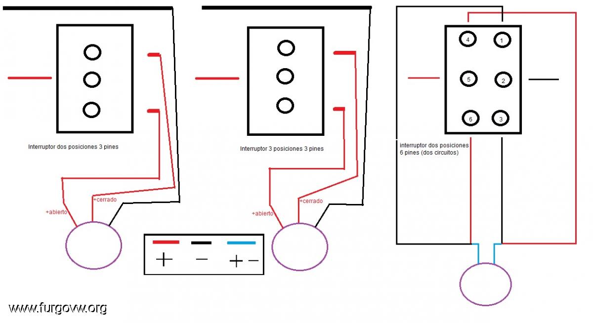

He comprado una electrovalvula en ebay pensando que seria de la de tres cable pero cuando ha llegado a casa me he dado cuenta que solo viene con dos, uno rojo y uno verde. El caso es que si la corriente va rojo+ verde- la válula abre, y la corriente va rojo- verde+ la válvula cierra.
Alguien tiene idea de que tipo de interruptor tengo que comprar?
te aconsejo este pulsador
http://www.cetronic.es/sqlcommerce/disenos/plantilla1/seccion/producto/DetalleProducto.jsp?idIdioma=&idTienda=93&codProducto=999019466&cPath=1177
lo unico ke tienes ke hacer es unir los contactos de salida pero cruzandolos, es decir, unir el izkierdo de un extremo con el derecho del otro extremo  ;)
ronmartin
espero que os sirvan estos esquemas de los interruptores, depende de la valvula y de lo que se quiera poner, son unos esquemas muy sencillos.
Sertx13
Con un simple interruptor de un posición y dos pines imposible, verdad?
ronmartin
Cita de: Sertx13 en Abril 14, 2013, 14:53:32 pm
tendrías que encontrar una electroválvula que estuviera siempre cerrada hasta que le metieras corriente, no se si eso existe, el caso es que según las especificaciones de lulu si le metes chicha a los dos positivos a la vez la fries asi que se trata de poner un interruptor que mientras abre un circuito cierra el otro para que nunca estén los dos abiertos a la vez. este tipo de interruptores son los de las entradas de las habitaciones por ejemplo, interruptor conmutador creo no? que cuando apagas la luz desde el lo que hace es dejar pasar corriente por otro hilo para que desde el interruptor que hay al lado de la cama puedas encenderla si quieres. En fin, no es muy difícil encontrarlo por internet de esos pequeñitos.

posible si, pero con un rele de doble contacto y el esquema se complicaría mas

Estoy haciendo algunas pequeñas reparaciones en a furgo y me interesa mucho el tema, pero no tengo ni idea de electricidad y me surgen las siguientes dudas:
1- En la electrovalvula de Luluka (la que quiero comprar) , donde van conectados cada uno de los tres cables? quiza el rojo y el azul van directamente al interruptor y el verde va de la bomba a la batería i después... ¿al interruptor? ??? o quizá ´"pinchais" de otro cable? ???
2- Hace falta otro interruptor "de paso" que conecte el interruptor de apertura y cierre? (la valvula ya viene con uno)
Perdonad mi "jerga" pero como ya he dicho no tengo ni idea de electricidad.
Quizá Casburul o Pechin podeis echarme un cable vosotros que la habeis montado.
Gracias de antemano!!
ronmartin
es muy fácil, pero no se que instalación eléctrica tienes, supongamos que tengas una batería auxiliar, hay tres cables, partiendo de que los tres salen de la bomba, uno de ellos, el amarillo, va al negativo, lo puedes poner directamente a chapa o al negativo de la batería, los otros dos, rojo y azul van a un interruptor y desde el interruptor un solo cable va a la batería, al positivo, a través de un fusible. Asi que dependiendo de como este el interruptor la energía de la batería ira hacia un cable o hacia el otro, el rojo abrirá la valvula y el azul la cerrara. Si pones un interruptor con tres posiciones una de ella la abrirá la otra la cerrara y la tercera no hara nada, quiero decir que no pasara la energía para ningún sitio y por tanto no habrá consumo, por muy poco que este sea.
medusa
Gracias Ronmartin,
Tu explicacion ha sido genial. Me parece que me ha quedado bastante claro. .palmas .palmas
La instalacion que tengo son las dos baterias en el habitaculo, y el pulsador ya lo proporciona LuluKa con la valvula, y es de tres posiciones (creo). tansolo me preocupaba la nota que ponen "MUY IMPORTANTE, NO ADMITE POLARIDAD INVERTIDA NI CONECTAR LOS 2 POSITIVOS (ABRIRLA Y CERRARLA A LA VEZ), EN CUALQUIERA DE ESTOS CASOS SE QUEMA EL CIRCUITO INTERNO Y DEJA DE FUNCIONAR", por lo que me daba miedo freir la valvula.
En que bateria seria mejor, la de debajo el asiento del conductor o la de atras el mueble?
Muchas gracias por tu ayuda!! Ahora a por el montaje!
ronmartin
con el interruptor es imposible que los dos cables tengan energía a la vez, eso te lo dicen por si le quieres poner tu otra cosa, pero como dices como ya te viene uno pues es bastante simple, yo lo pondría en la batería que te fuera mas comoda, teniendo en cuenta que tienes que ponerle un fusible, supongo que la del asiento es la batería del arrancque no? si es asi se lo pones en la otra, si las dos baterías del habitáculo son secundarias entonces dara igual donde lo pongas, en la que mas comodo te resulte, piensa donde vas a poner el botón y en la bateria que te pille mas a mano.
