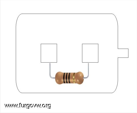

He revisado los pirotécnicos como me dijiste, y nada. Va hacer el carrete dichoso, y me veo en la casa dándole los 200euracos. Joder, y al parecer, ahora están bastante fijos con el del airbag; me comento un amigo que tiene el mismo problema, que lo rechazaron en la ITV. Le dijeron ante su protesta que desde hace unos 5 meses, ya no esta como falta leve. En fin, de todas, todas, voy ha presentarla así, y que digan ellos. Karavan, lo dicho, muchas gracia por tu atención
karavan
Cita de: Ahar en Julio 16, 2013, 16:39:29 pm
A las buenas Karavan
   Hola Ahar, si has reapretado los contactos y limpiado y sigue igual, intenta ahora lo siguiente : busca el conector del carrete en la columna, desconectalo y ponle haciendo puente una resistencia de  2.2 ó 3.2 Ohm de 1/4 watt y pones la llave de contacto y arrancas, se tiene que apagar si o si ..! caso contrario ya sabes ..! a la casa directamente ... y que reseteen la centralita y vuelvan a programar con los airbag y pretensores que lleva tu coche porque si no has tenido accidente no tienen porque estar mal... eso no se caduca .

Ahar
Uffffffff, como se ve que entiendes, y yo lo manazas que soy. Disculpa mi ignorancia. Cuando me dices en la columna, entiendo que es bajo la tapa del volante, y desconecto la trinca esa que lleva el carrete. La resistencia creo que la podre comprar en una tienda de electrónica, pero luego como hago el puente?. Tengo que cortar los cables de la trinca y hacer empalme con la resistencia?

karavan
Julio 18, 2013, 14:33:55 pm #445 Ultima modificación: Julio 18, 2013, 14:43:08 pm por karavan
Cita de: Ahar en Julio 17, 2013, 13:55:14 pm
    Desconectas del carrete y te queda un conector de 2 hilos o cables y colocas la resistencia haciendo un puente entre esos dos hilos, una punta a un cable y otra punta a otro cable, no importa como la pongas porque no tiene polaridad la resistencia.

Ahar
Te cuento; el sábado fui a la Aldea de San Nicolás, porque el mecánico de un amigo se ofreció hacer el puente. Cuando desarmo todo el tinclao, miro la pieza y dijo que estaba bien. Le paso el teste y confirmo. Pues , limpieza, soplada y fufu; funciona. Joder, tenias mucha razón, era suciedad, pero en el carrete del airbag. Mañana la paso por el ITV, espero que no se me encienda, jajajaj. Muchas gracias por tu ayuda. Una cosita mas que he aprendido.
