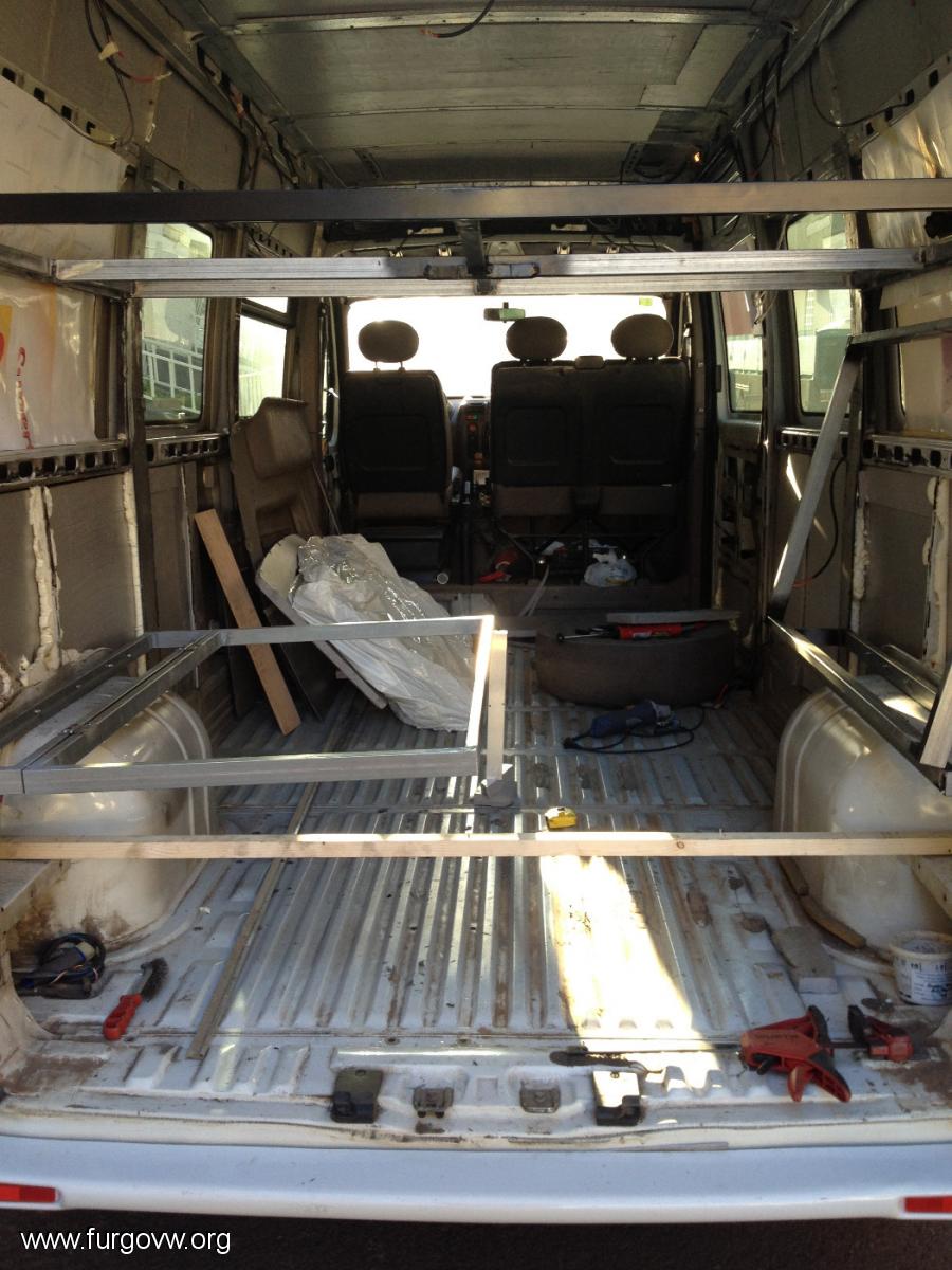

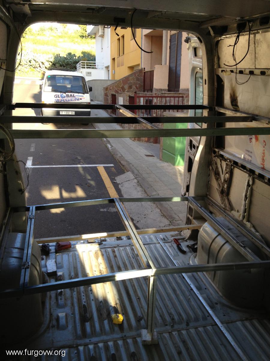

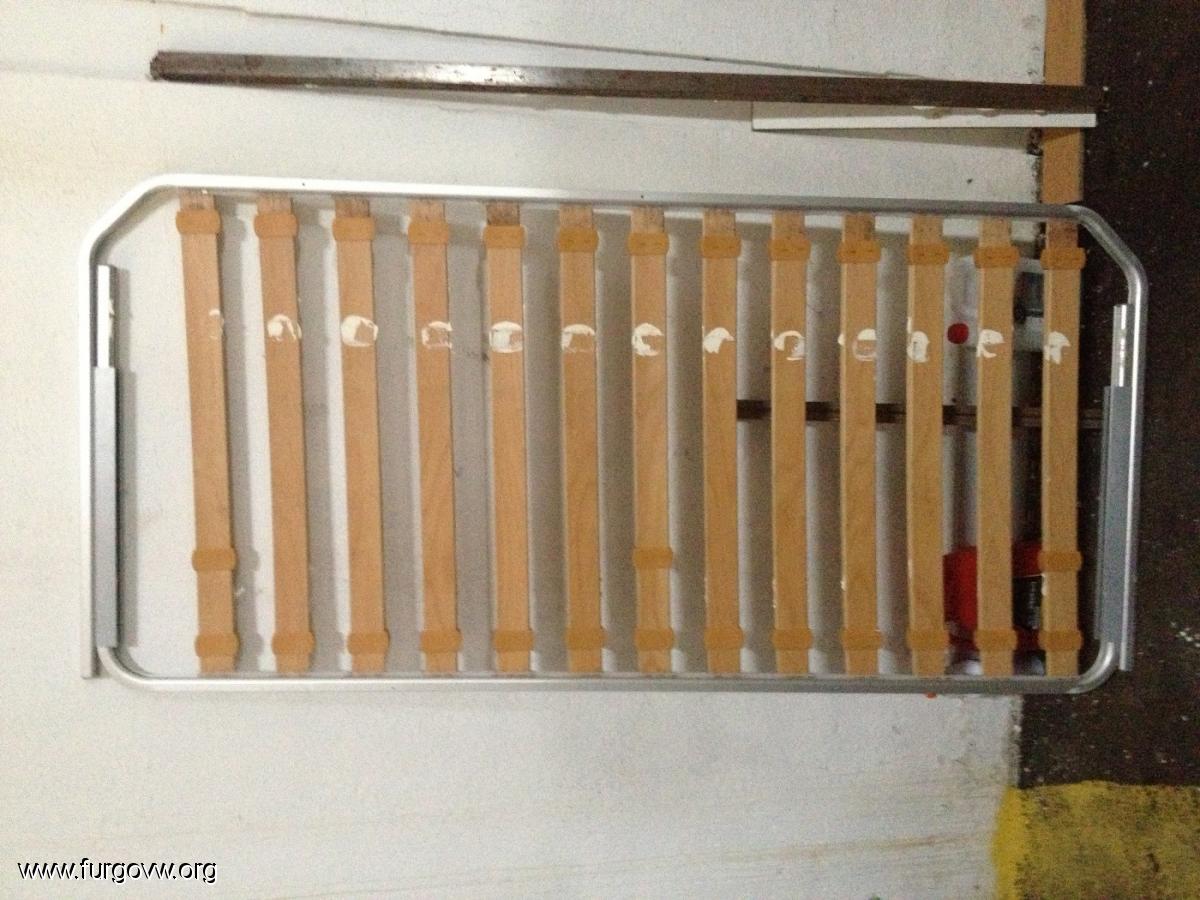

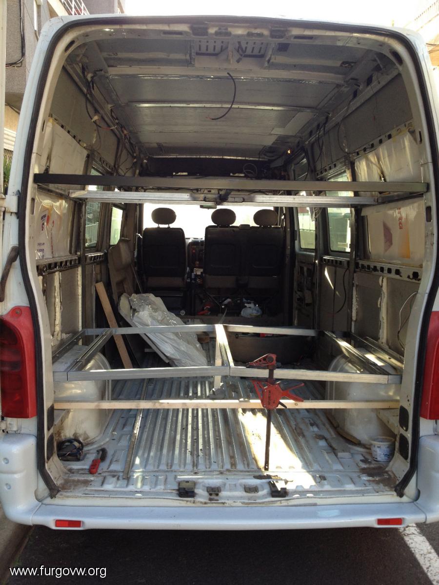

Bueno aqui van algunos avances de esta semana pasada..! comenzando por las camas traseras:
la parte baja y la litera alta
la de abajo de abre en dos para dejar paso un amplio maletero
la parte alta es retractil :
y el somier retractil

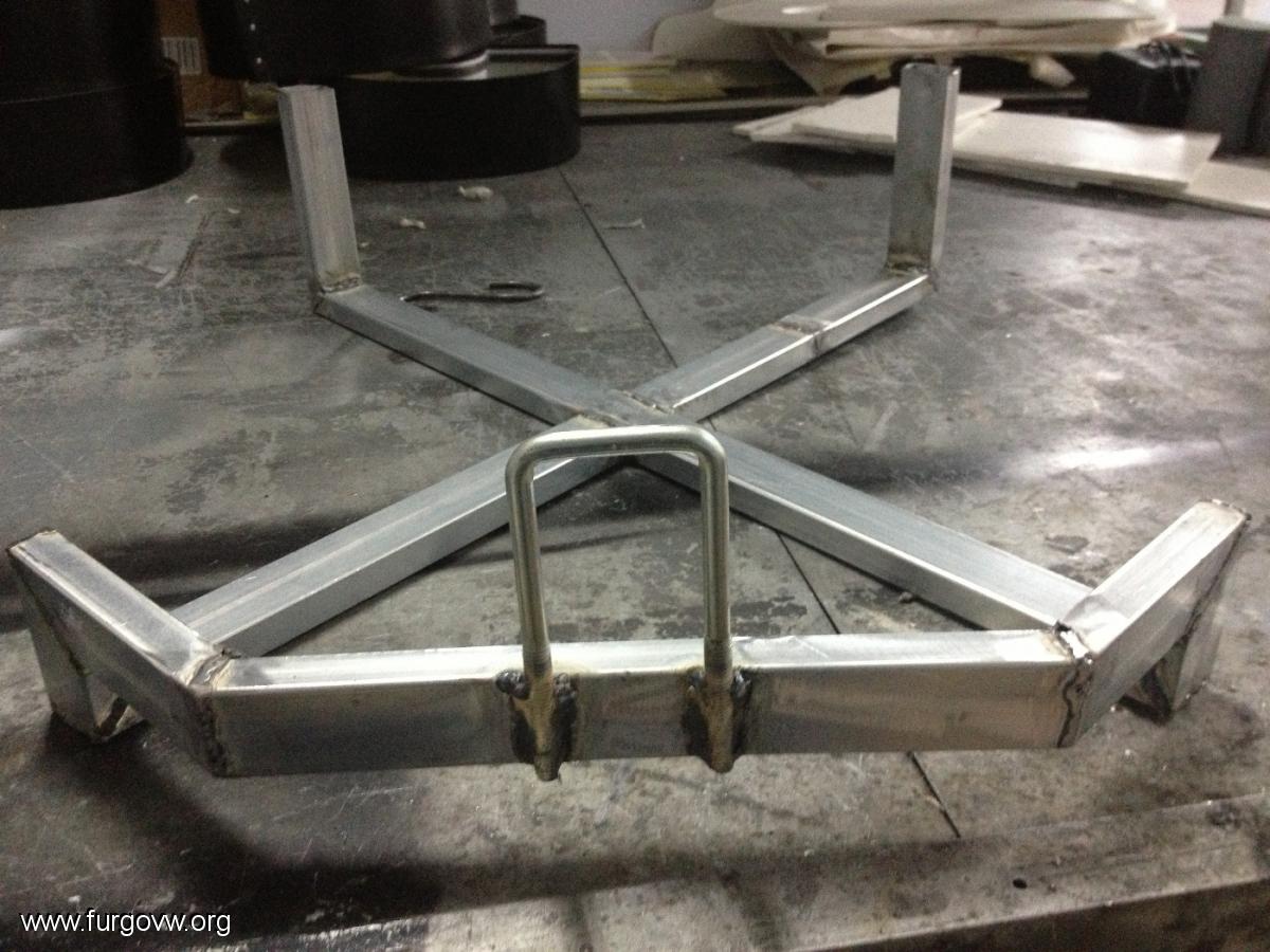

tambien le metimos mano a la rueda de repuesto para desterrarla del interior
algunas pruebas para medir y alojamiento
el gancho de una C15
listo para pintar

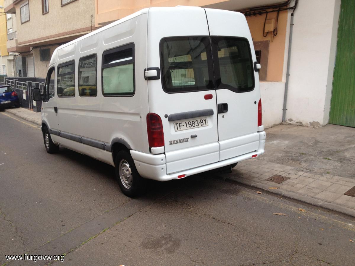

Pintadito..!  .palmas .palmas
y a ver quien me dice donde esta la rueda ..??  .malabares .loco2

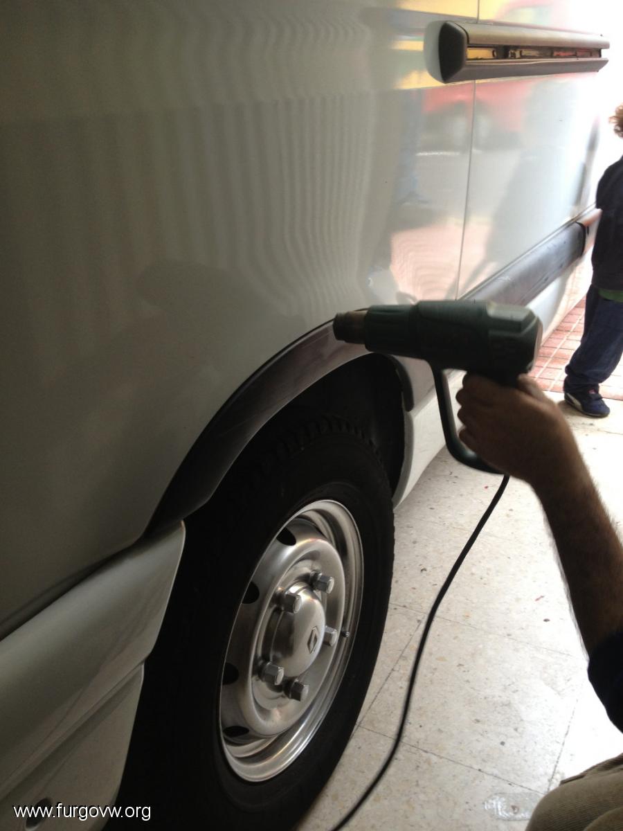

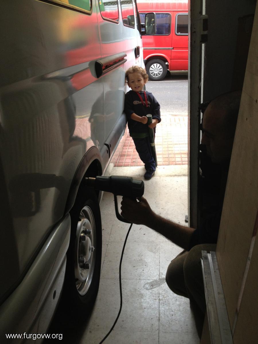

y aqui una mano sabia ..! probando el invento de darle calor a los plasticos
A ver si adivinan de quien es la mano amiga ..!
y quedan como nuevos..!  .palmas .palmas Gracias Maestro ..!

ESERO
Pues ahora te queda darle calor a todos los plásticos de la furgo, esta comprobado que el tema de darle calor con la pistola funciona.  .palmas .palmas .palmas

ESERO
Lo mejor de las fotos la furgo que se ve al fondo.  ;D

Que se me olvidava lo de darle calor es a parte de devolverle su forma original tambien el color
ESERO
Lo de darle calor es para que recupere el color negro, la pistola quema la parte superficial quemada y los deja como nuevos, si tiene arañazos lo ideal es lijar con grano muy fino para que quite lo menos profundo y luego la pistola de calor y quedan impecables por mucho tiempo.
Rutix
Ostias Karavan!! Buen trabajo... Me gusta el soporte que te has hecho para la rueda de repuesto... Yo andaba buscando uno de una jumper-boxer-ducato de desguace y acoplarlo en la mia pero viendo esto que has hecho ahora dudo... Supongo que no te tocará en baches pero, pasas la Itv sin problema?

karavan
Cita de: ESERO en Marzo 04, 2013, 21:59:13 pm
   Ves es que tienes que irte del teclado , y yo dando pistas a ver si alguien adivinaba las manos del experto ... Jaa ajaaa

karavan
Cita de: Rutix en Marzo 04, 2013, 23:44:52 pm
Un saludo!
Hola Rutix la verdad es que de eso se encargara el ingeniero que me dijo mejor ponlo debajo y me mandas las fotos, supongo que si pues aún esta a unos 20 cm del suelo y el eje trasero esta bien atrasado con lo que no debería tocar, tan sólo en los bordillos altos como comentábamos Esero y yo el otro día cuando se montó !
