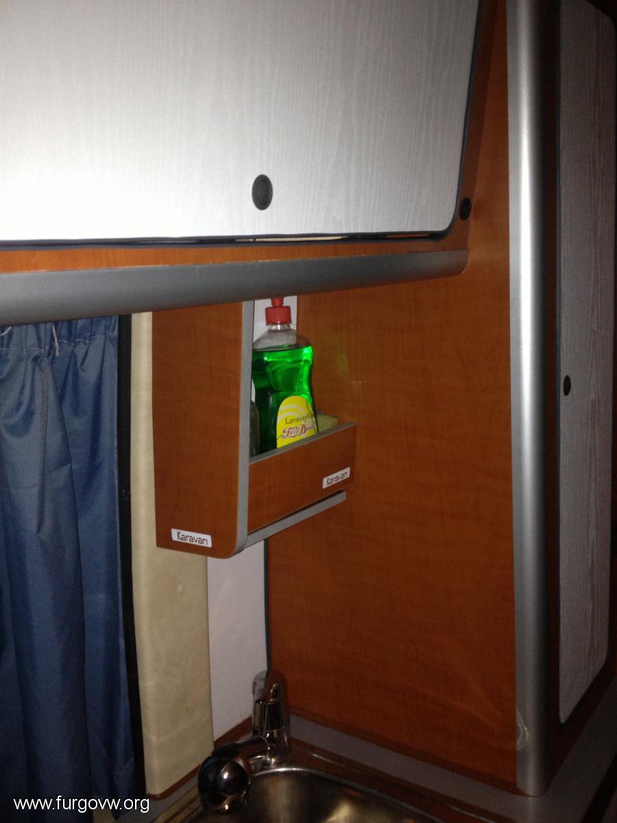

y el que faltaba ..!
el mueblito Fairy ... atento Esero que ya esta puesto jaa jaaa  .lengua2 .lengua2 que se quedo perdido entre tanta madera cuando desmontamos todo para laminar ... tremendo curro ese de laminar  :'( :'( que se nos cayo la moral cuando se quedo la furgo vacia  :(

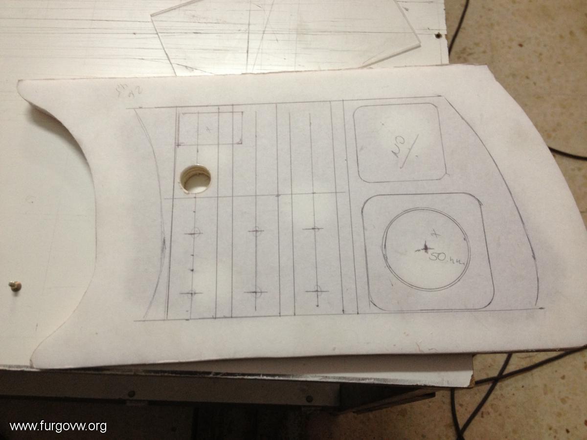

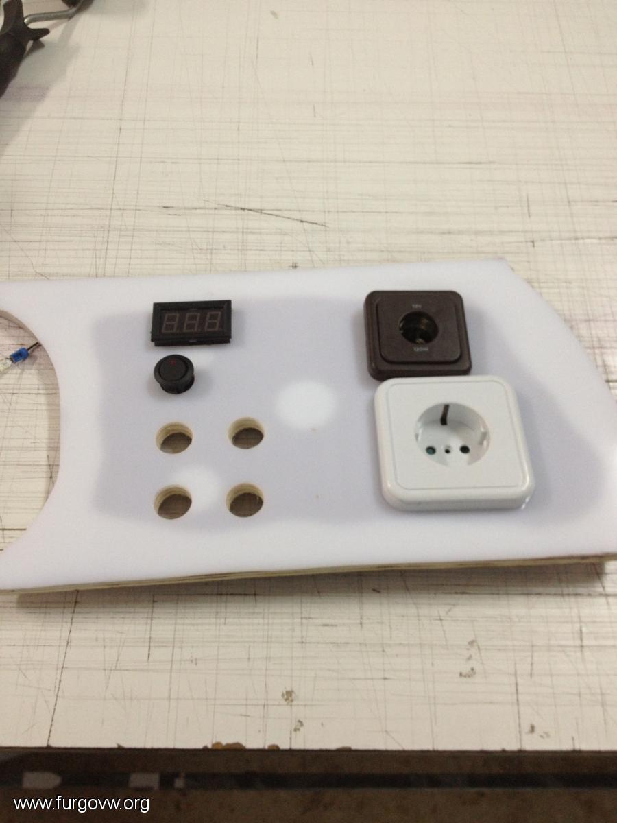

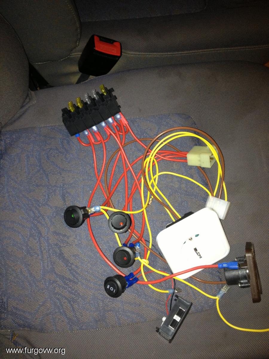

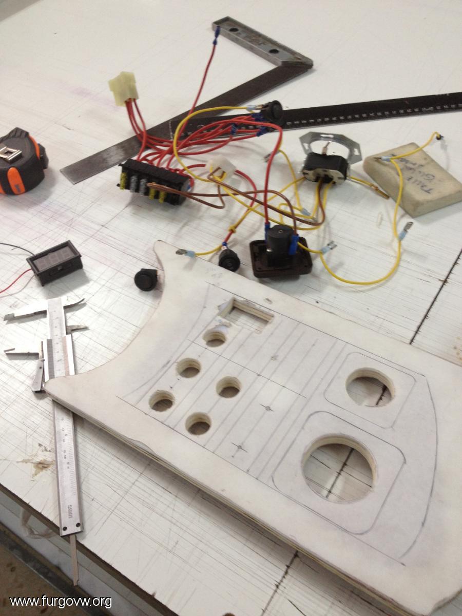

la central mas que electrica diria que de locura
Dibujar las botoneras, los espacios y las tomas
Al taladro se ha dicho

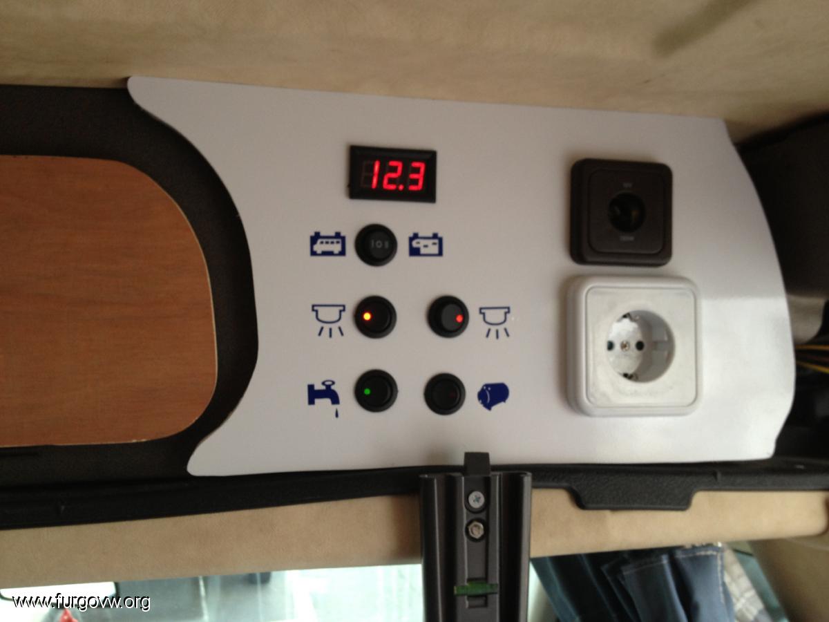

seguido de la prueba pertinente de todos los elementos
y el final con los dibujitos y la colocacion en escena

   Fijaos bien en los dibujitos que son algo "raritos", me cambiaron la cabina por un bus ..!  .meparto .meparto y hasta el calentador perfecto.:! y 20 minutitos con agua calentita..!
   Ah y no es que este torcida es que le meti la base de la tele como es exterible me va genial y de lujo, ademas sin tornillos todo a presion..!  .loco2 .palmas
