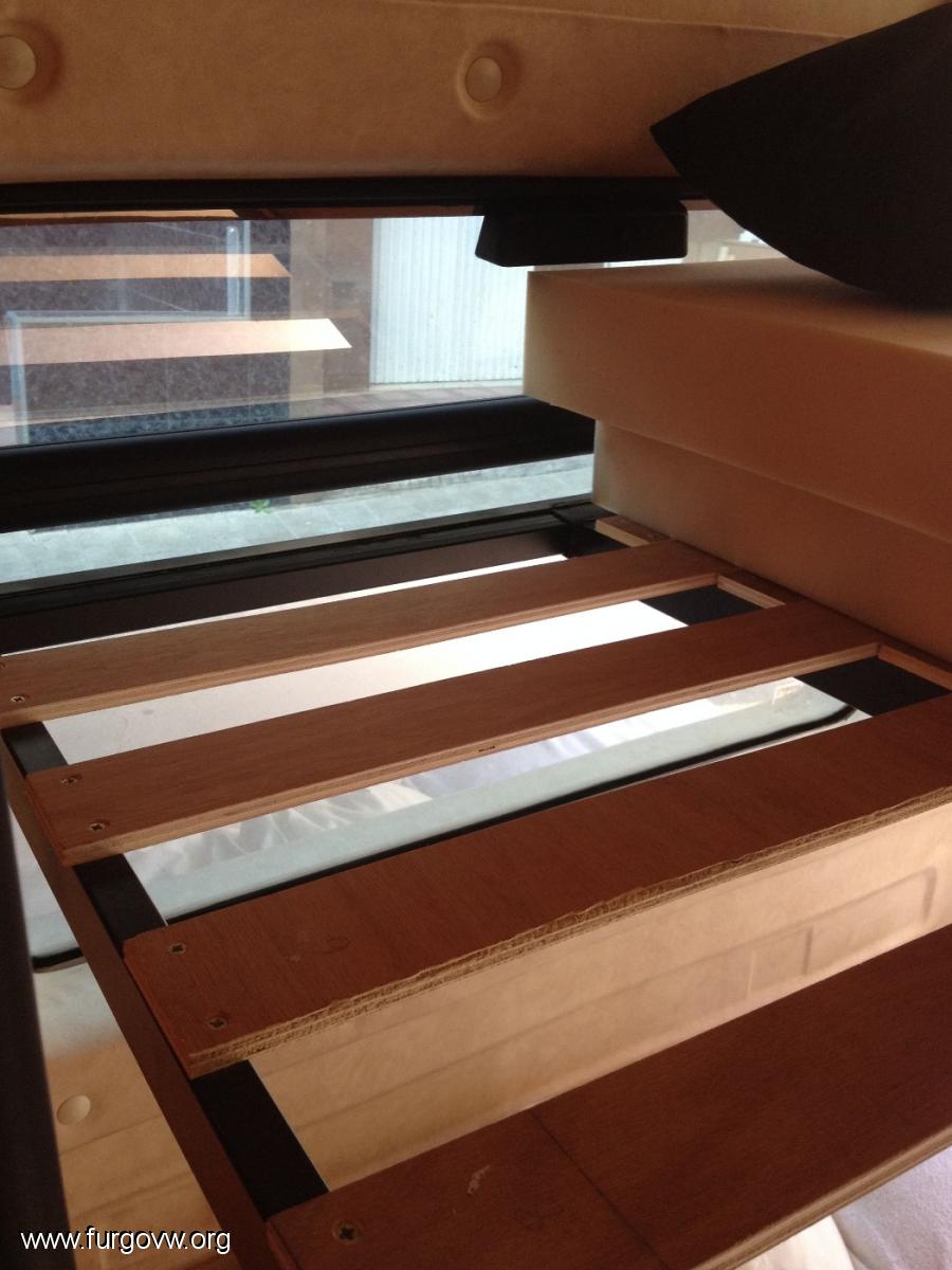

lo primero felicitarte, que lujo de acabados, que envidia (sana). y despues pedirte un favor, podrías poner fotos del sistema de la litera? quiero hacer lo mismo pero hay partes que no se ven muy bien. como donde apoya,etc. (igual yo no lo he visto, si es así disculpa) un saludo.
karavan
Cita de: conchupan en Diciembre 27, 2013, 10:22:59 am
    Hola Conchupan, Muchas gracias por tus elojios, en principio no puse fotos de eso en concreto, pero te dire que la litera alta es practicable y puede ser doble o sencilla, al extenderla apoya sobre el tabique del baño y del lateral de la nevera. Saco fotos y las subo en breve.

conchupan
muchas gracias karavan, estoy a la espera. en principio hemos hecho una estructura similar a la tuya con un apoyo también en la pared del baño y de la cocina. pero me interesa muchísimo el sistema para hacerla mas estrecha. un saludo.
karavan
Cita de: conchupan en Diciembre 27, 2013, 18:11:14 pm

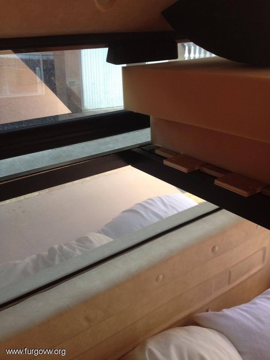

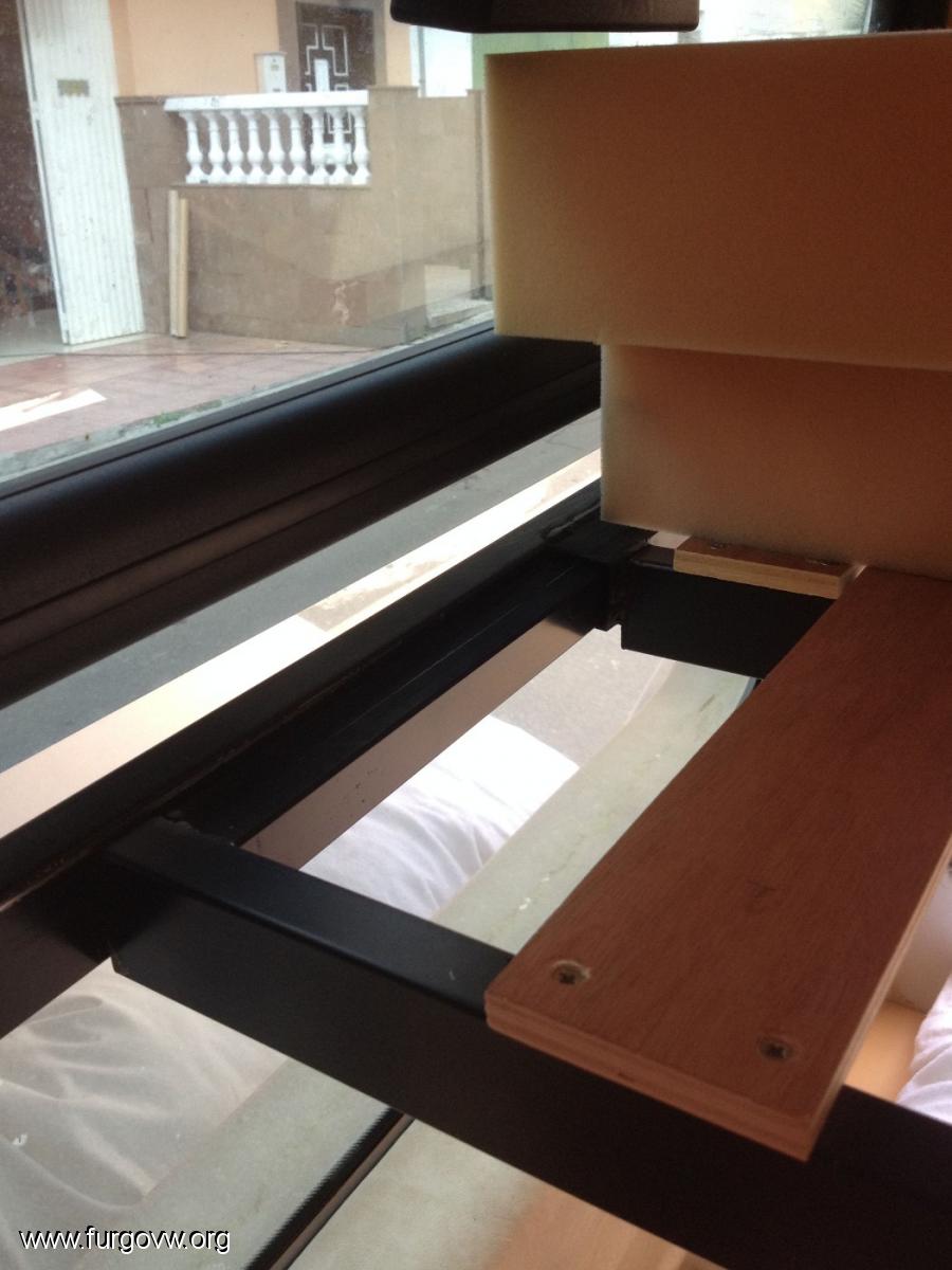

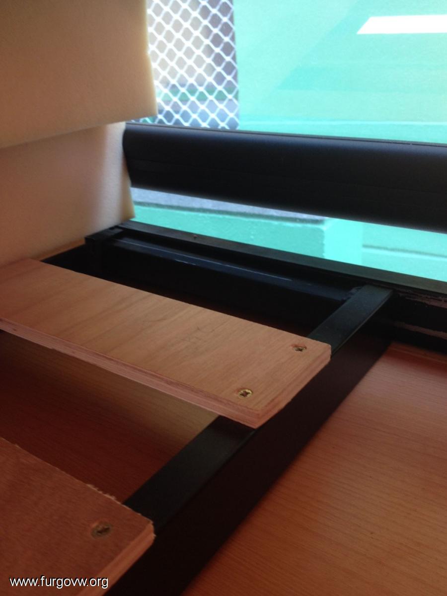

   Es bastante Simple, un tubo que entra dentro de otro y se crea una especie de corredera, al tirar del tubo mas estrecho este se desliza por dentro del mas grueso, al final el tubo mas fino apoya sobre la pared del baño y la otra pared y asi se recoge y estira. ya te pongo las fotos mañana.  ;)

karavan
   Hola Conchupan, aqui te dejo las fotos del sistema deslizante de la litera trasera para 1 o dos plazas
