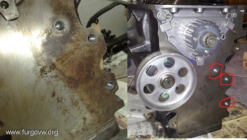

decirte q yo tengo el mismo motor... el del golf...
y en ese lado toca mecanizar los taladros a mas diámetro para q no ocurra esto...
por lo visto los q pusieron el motor se conformaron con los taladros originales del golf...
q son para unos tornillos mucho mas estrechos q los propios del motor de la furgo...
por lo q se te han roto.

al otro lado no hay problema, por q es la zona del embrague, y todos los tornillos coinciden.
no sabría decirte la medida de los tornillos así a ojo...
te aconsejaría q te acercases a un concesionario vw, y preguntases en repuestos q tornillos lleva la 1.9 TD en ese soporte
q te digan métrica, y longitud...
si te interesa puedes pillarselos a ellos, o irte a una ferretería con las medidas q te digan...
(por q me imagino q si tu no cambiaste el motor, no tendrás esos tornillos propios de la furgo...)
cuando tengas los tornillos, comparas con el soporte, y calculas la profundidad y el tamaño de los taladros q tienes q hacer para las nuevas roscas...
"Cuidado con taladrar en exceso, q puedes pasarte al interior del cárter... y la preparas"
en esta foto puedes ver los taladros ya mecanizados...
La foto esta echa con el motor "boca-abajo"

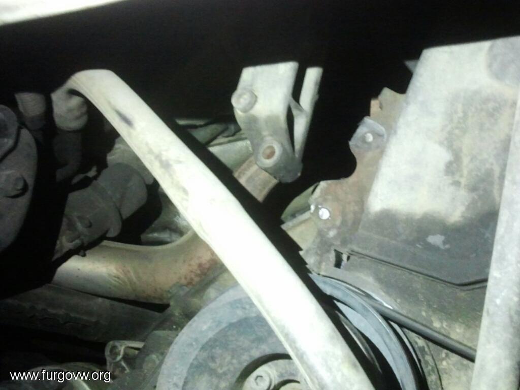

bueno finalmente lo he llevado al taller, y le ha hechado un vistazo y bueno haber que sale, resulta que el bloque tiene 3 agujeros no? 2 con rosca y uno sin rosca, pero el soporte tambien tiene opcion de poner 3 tornillos, el del taller me dice que os consulte, aver si se puede colocar 3 o hay que colocar solo 2 por alguna razon, los tornillos los ha pedido a  .volksw y son de metrica 10 y no 8 como los anteriores,
haber si les resulta facil y no tienen dificultad para hacer el mecanizado sin desbalijar todo, en cuanto me diga algo te cuento a ver que tal va la cosa y si no hay nada afectado, y no supone mucho dinero la factura.

Bueno ya esta !!!! la furgo arreglada no tenia nada mas ke los tonillos del soporte del bloque roto y en guardapolvos de la transmision que al caer el motor rompio.
hos pongo unas fotos por si a alguien le puede ayudar, ya que yo me lleve un disgustazo y bueno dentro de lo ke cabe no es para tanto, pero para alguien como yo que no tengo mucha idea de mecanica parecia un problemon.
La resolucion ha sido esta:
3,5h de mano de obra
rellenar valvulina 2litros
guardapolvos nuevo
tornillos nuevos
2 tornillos metrica 10 y uno metrica 8.
anteriormente solo llevaba uno de 8 y uno de 10, (alguien penso que era suficiente pero no!!!!)

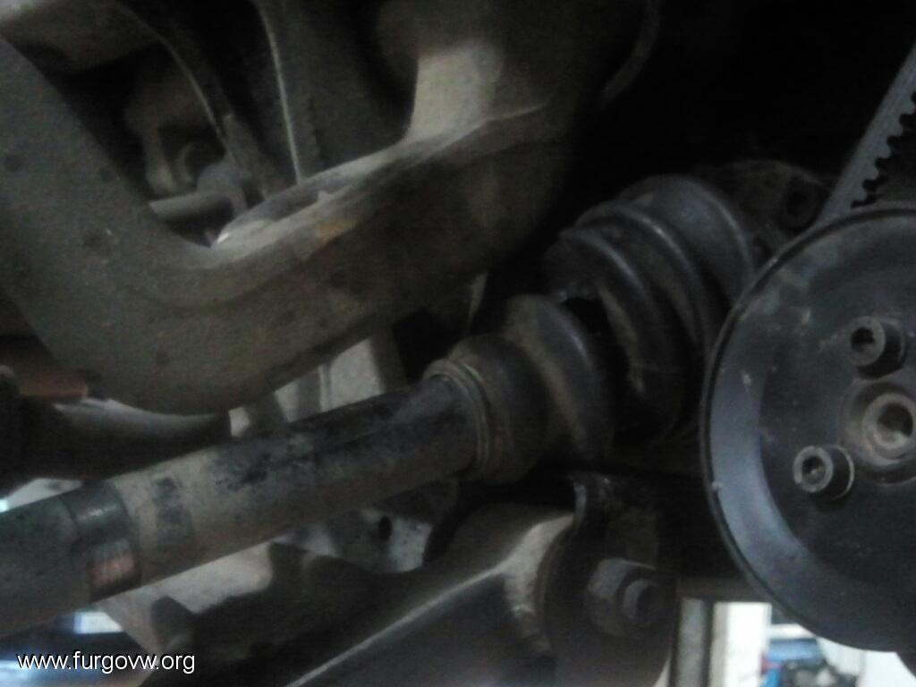

en esta foto se ve como estan partidos los tornillos dentro del bloque:

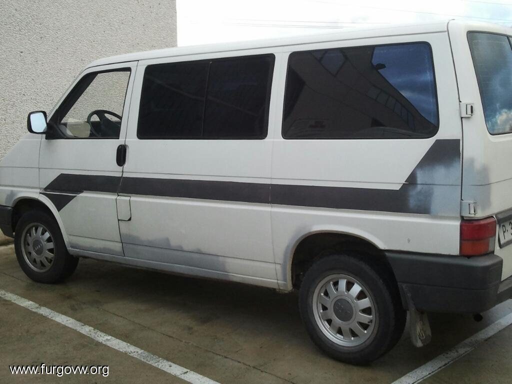

Asi es como la compre, bueno ya esta pintado el interior ya que antes estava en mal estado y decidi pintarlo.
Por eso el disgusto, justo saco la furgo de estar 2 semanas preparandola apenas 2 dias rodando y zas !!!! averia de motor caido, menos mal que esta todo solucionado,  .palmas .palmas .palmas
