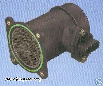

cukiyo25
wenas a todos,puede ke se te haya cascao el caudalimetro,la furgo suena a cacharro viejo?si es asi puede que algun cable se te haya partido por la zona motor,este tocando masa y te esta bloqueando la centralita.solo te comento lo que he vivido,no soy mecanico,si tienes dudas,al banco de diagnosis.saludos y suerte.
joan
La mia suena igual pero sin turbo... como un motor normal... y al tocar este conector creo que igual como antes...pero tampoco lo puedo jurar si exactamente igual.
Els errors m'han fet com sóc i el que sóc. Gràcies.
cukiyo25
acavo de leer lo que has dicho,pues eso que aveis soplao es el caudalimetro,o estava sucio y ya a revivido y lo que necesita es una buena limpieza con aire a presion o esta dando sus ultimos coletazos,esta pieza la puedes cambiar tu mismo,desconectar y conectar no tiene mas ,pero eso si con el contacto de la llave apagado,ke si no se jode.
Amedio
Así completo tiene otra pinta ;D . Como te dicen seguro que es un problema del caudalímetro. Por ese motivo la centralita no deja al motor subir de vueltas.
joan
Caudalimetro? Pero si es un conector negro en el cual en su interior está lleno de patillas de tipo cobre de conector.
¿Qué salta es el conector del caudalimetro?  .botapeta
cukiyo25
Enero 14, 2008, 21:55:37 pm #12 Ultima modificación: Enero 14, 2008, 22:03:00 pm por cukiyo25
no es una pieza cilindrica con un conector por su parte superior,poco despues del filtro de aire?
si eso mañana te pongo una foto del caudalimetro,ke la piva se llevo la camara pal curro,si no la huviese sacao ya ;)
pakofurgo
joan la que tu has descrito es el caudalimetro mirale el conector que este limpio y que las patillas esten bien cerradas para que hagan buen contacto
