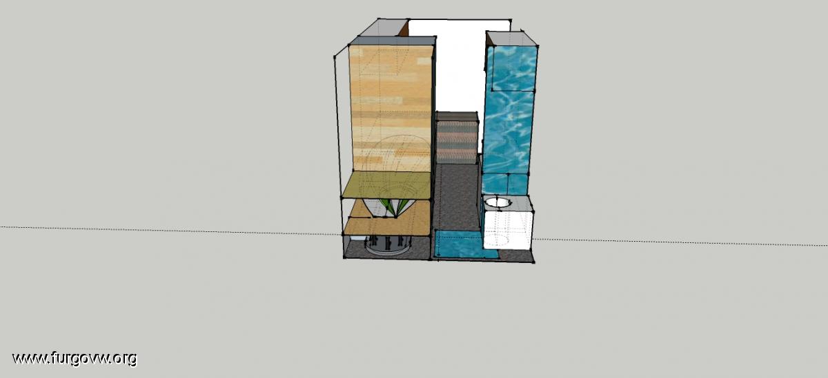

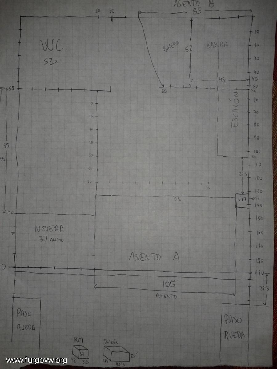

Bueno, tras meses dandole vueltas... ya me he decidido con la distribucion...  .loco1
El WC esta detras, asi puedes entrar directamente ahi, cuando se viene de la playa mojado o con arena... a la izquierda un super almacen que llega hasta la parte delantera para poder meter el tablón de SUP, tablas de surf, equipo de kite, etc...
Sofa gigantesco de 1,90x80... que se convierte en cama doble 1,90x1,35...
Lo que todavia no tengo claro es como voy a poner la mesa, para que no esté siempre enmedio, he pensado meterla debajo de la parte de la cama que está en L...
Se aceptan comentarios y sugerencias,   .palmas .palmas .palmas .palmas

Holaaaaaaaaa, soy un descastaoooo (al final mi madre va a tener razón).... he cambiado totalmente el diseño de la furgo... subo fotos,

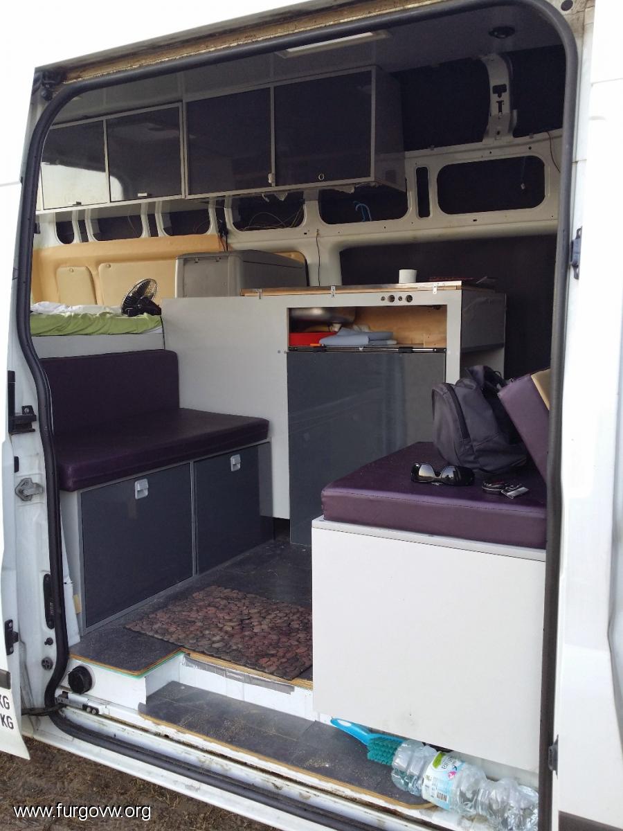

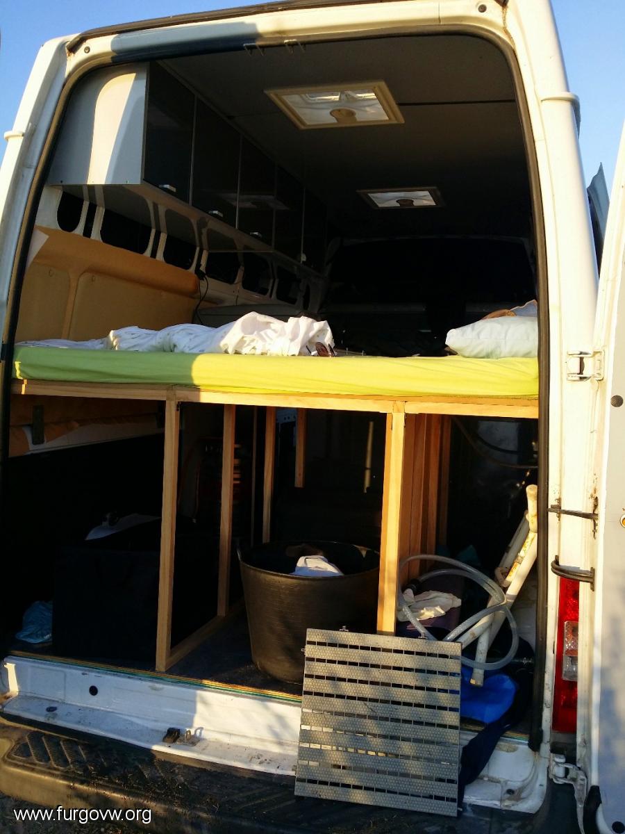

Bueno, recien homologada, dejo fotitos de como ha quedado finalmente ;)

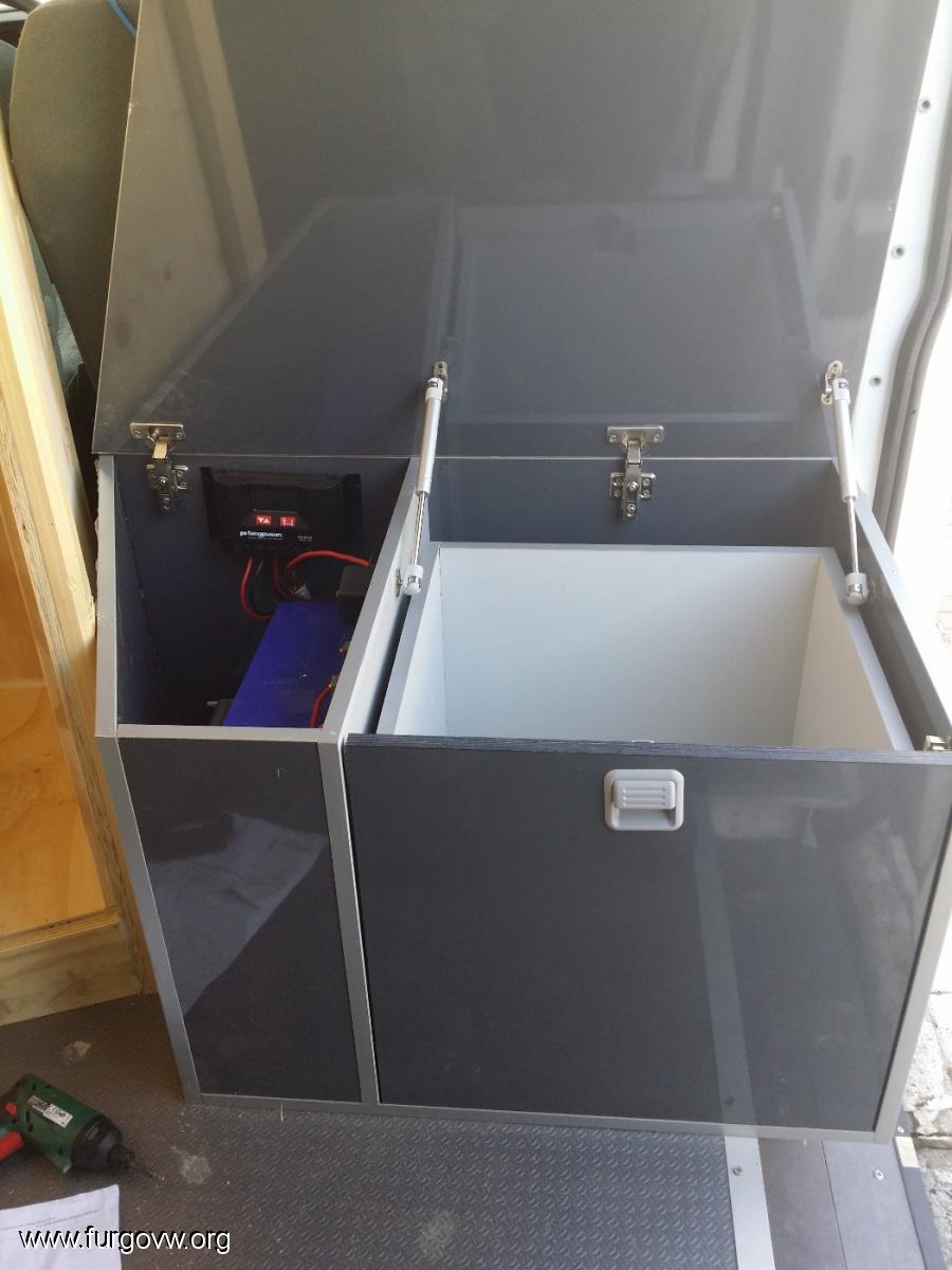

Espacio con poty,calentador,
cuarto aseo, etc
Asiento con bateria dentro
