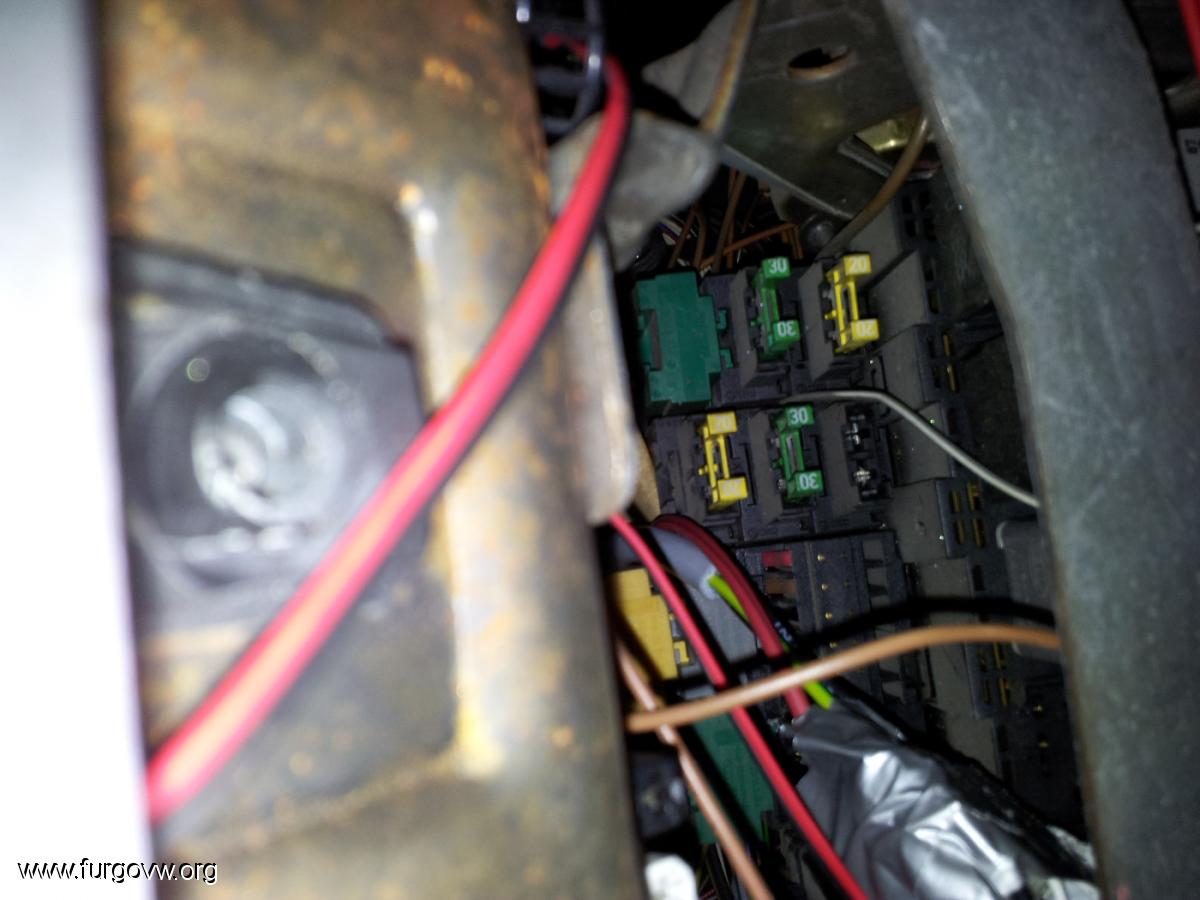

Al final e optado por kitar el fusible eso si despues de probar  20 xk no sabia cual era  ??? pero bueno lo consegi y aora sin cc  :'( pero bueno espero k x poco tiempo os pongo fotos del fusible k ai k kitar x si os pasa lo mismo no os volvais  .malabares ;D.
No se si vera muy bien pero bueno son los de arriba el penultimo de 20  :-[.
