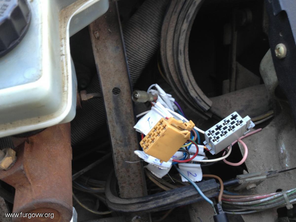

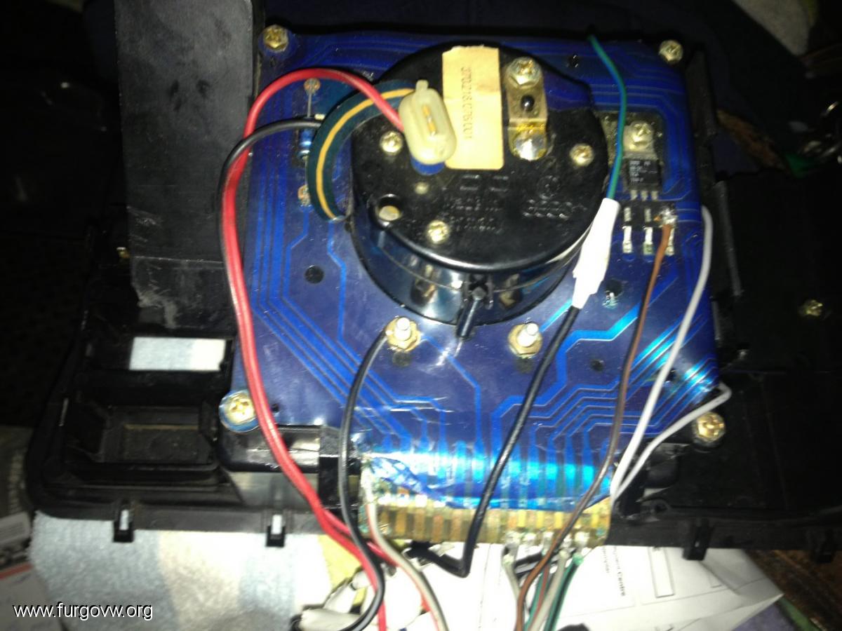

Efectivamente las patillas de enchufe cuadro estaban muy mal,he cortado casi todos los cables,algunos soldando,algunos atornillando,heliminado el enchufe.Ahora funciona todo menos marcador de temperatura.Pido ayuda para areglar esto.No se que sensor es responsable de esto.Hay 4 en total,uno detras de motor,otro que va donde se enrosca el filtro y dos en el principio de tubo gordo,con dos cables cada uno.Gracias.

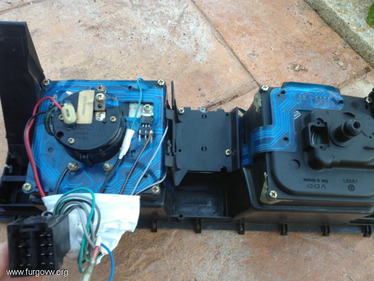

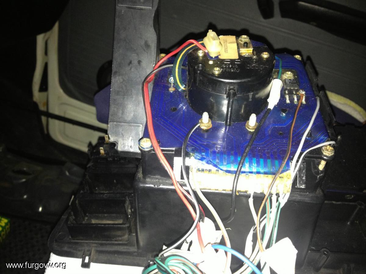

Pues directo,en la anteultima foto cable rojo,creo.He cortado casi todos los cables antes de enchufe de cuadro y todos directo siguiendo las lineas en la placa.

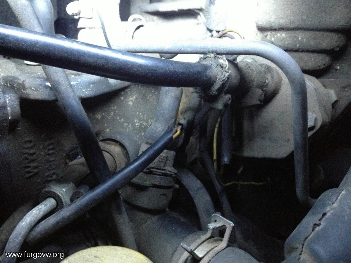

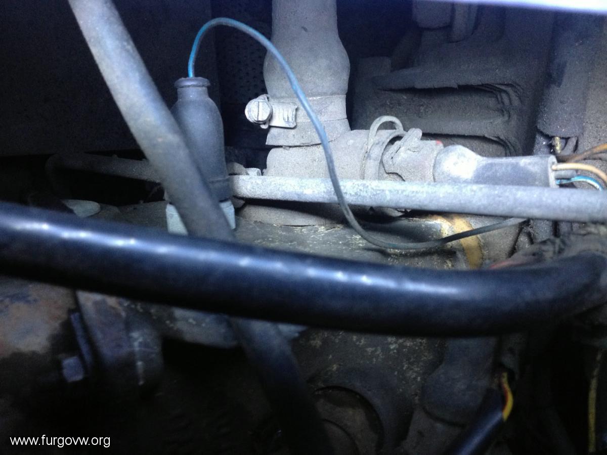

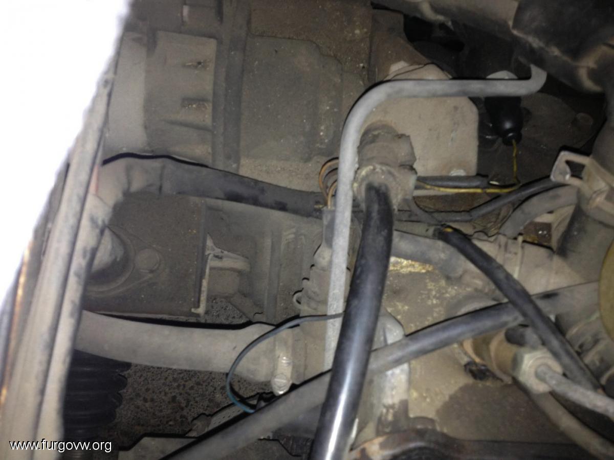

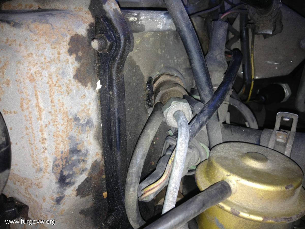

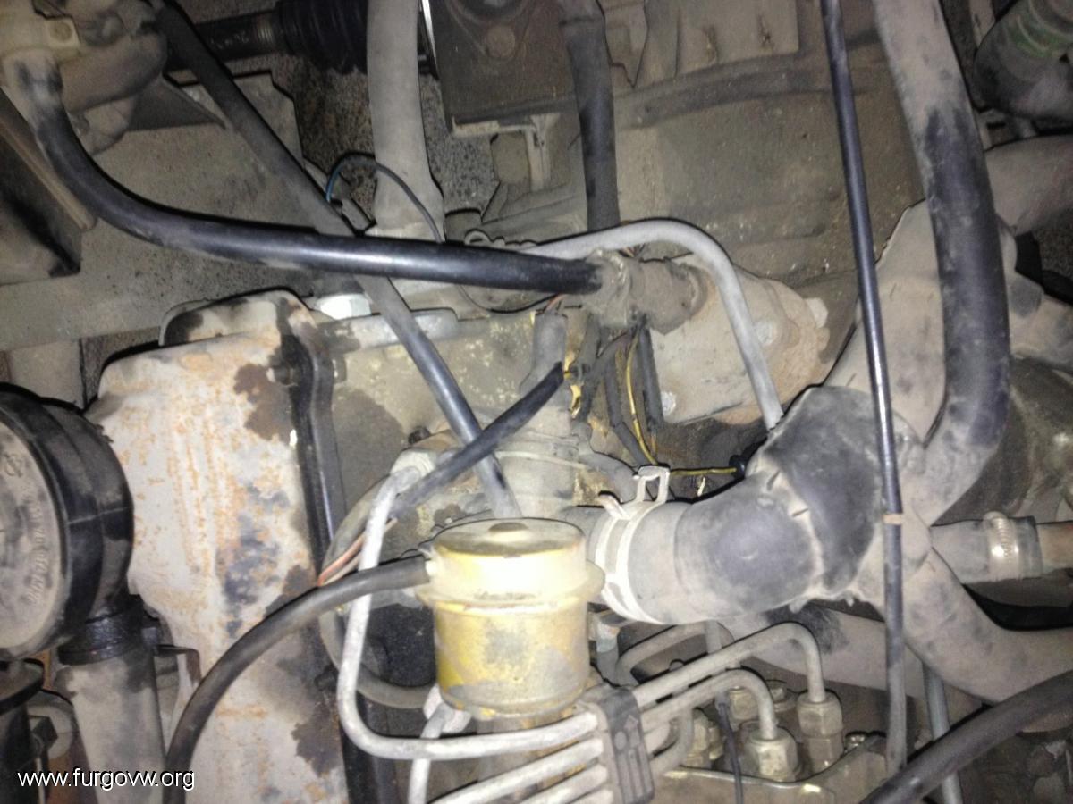

en la foto numero 9 tienes unos tubos de agua,los cables esos son los de la aguja,puede q tengas mal el sensor ese,le puedes sacar y calentar con un mechero y con un polimetro mirar si hay continuidad cuando este caliente,si es asienchufalo y haz lo mismo y mira la aguja  a ver si se mueve.el del filtro y el q esta encima de este que t digo yo son de presion de aceite.

Hola.Ya tengo claro cual es el sensor.Es el de la izquierda  de los que estan en principio de tubo gordo.He medido los omnios y segun se enfriaba el motor,cada vez tenia mas:300,350,400,500,600,ets.
Puenteando las dos clavijas,rojo-amarillo y marron,la aguja no se movia.

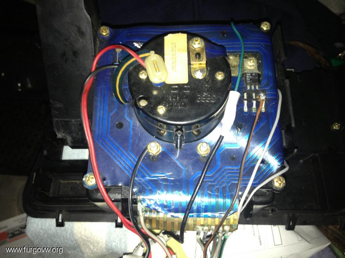

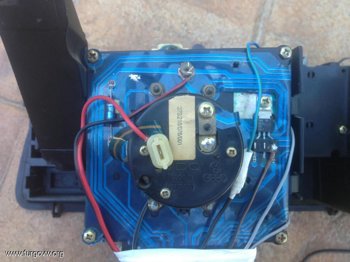

Ahora se supone que el problema esta en el cuadro....
unait
o en el cable.prueba a ver si hay continuidad asta el cuadro

Creo que es el cable rojo amarillo numero 6 en el cuadro.Pero en la foto 2 se ve que no va a ningun sitio .confuso2,yo no lo he conectado.
Googleando encontrado esto:
1  Instrumentenbeleuchtung - Iluminación de instrumentos - gris / azul
2  Fernlicht -  luces largas - azul / blanco
3  Masse (Kl. 31) - Masa  - marrón
4  frei- libre
5  Uhr (Kl. 30)  positivo directo Reloj  - rojo
6  Kühlmittel -  Refrigerante - amarillo / rojo
7  Tankanzeige -  Indicador de combustible - violeta / negro
8  Zündungsplus (Kl. 15) - positivo de contacto  - negro
9  Drehzahlmesser (Kl. W) -  Tacómetro  - verde
10 Blinker - intermitentes - azul / rojo
11 Lichtmaschine (Kl. D+) -  Generador (cable D +) - azul
12 Öldruckschalter 1,4/0,9 bar (D/TD) -  presión del aceite 1.4 / 0.9 bar (D / TD) - amarillo
13 Öldruckschalter 0,3 bar - 0,3 bar de presión de aceite - azul / negro
14 Vorglühanzeige  - Precalentamiento blanco / rojo

Efectivamente,estaba enganchado en la clavija num.6 de cuadro.Ahora esta suelto...
