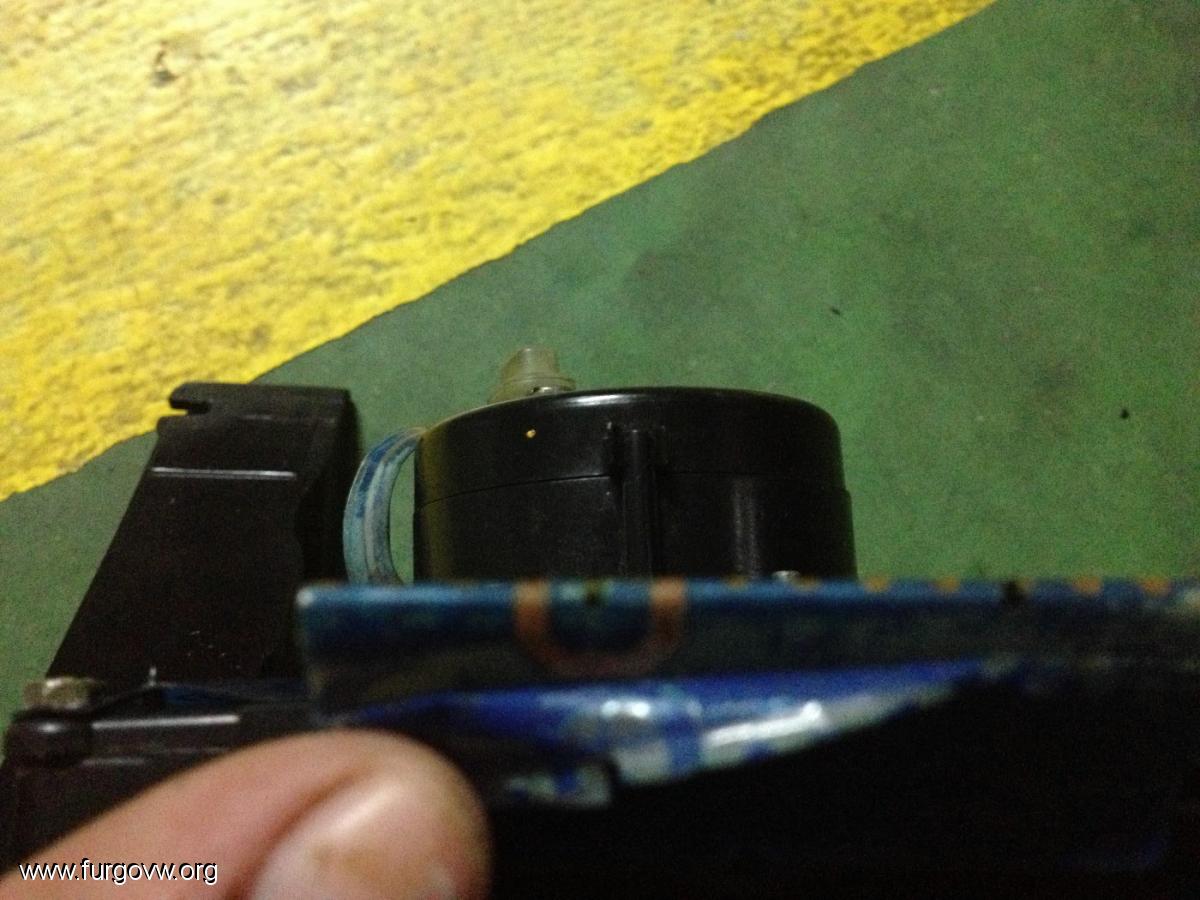

Jjjjjjj!! No digo que no me funcione la temperatura sino el reloj de la hora.

bodik77
Esta areglado.
Era mi error,el cable 4 esta puenteado con el cable 6 detras de conector,yo no lo vi y deje el cable 6 suelto pensando que el 6 no esta conectado(se termina despues de conector).Que tonto soy. .loco1
