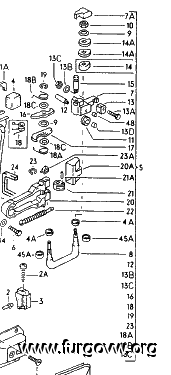

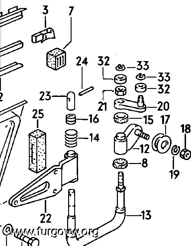

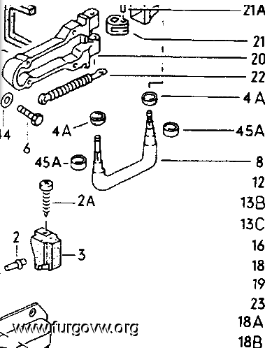

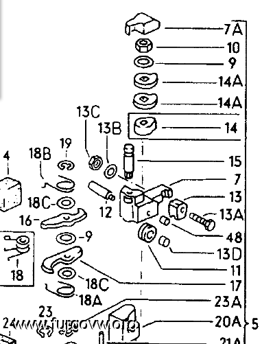

haizkolari
en el etka salen dos sistemas para las t3 hasta el 86 ...mira a ver cuál es el tuyo
este es el antiguo que sólo montan las t3 hasta el 86
aquí la bisagra antigua más cerca...
parte de arriba
parte de abajo

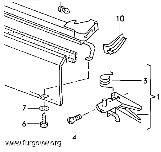

este lo montan las t3 hasta el 86 y posteriores hasta el 91 muuuuucho más sencillo

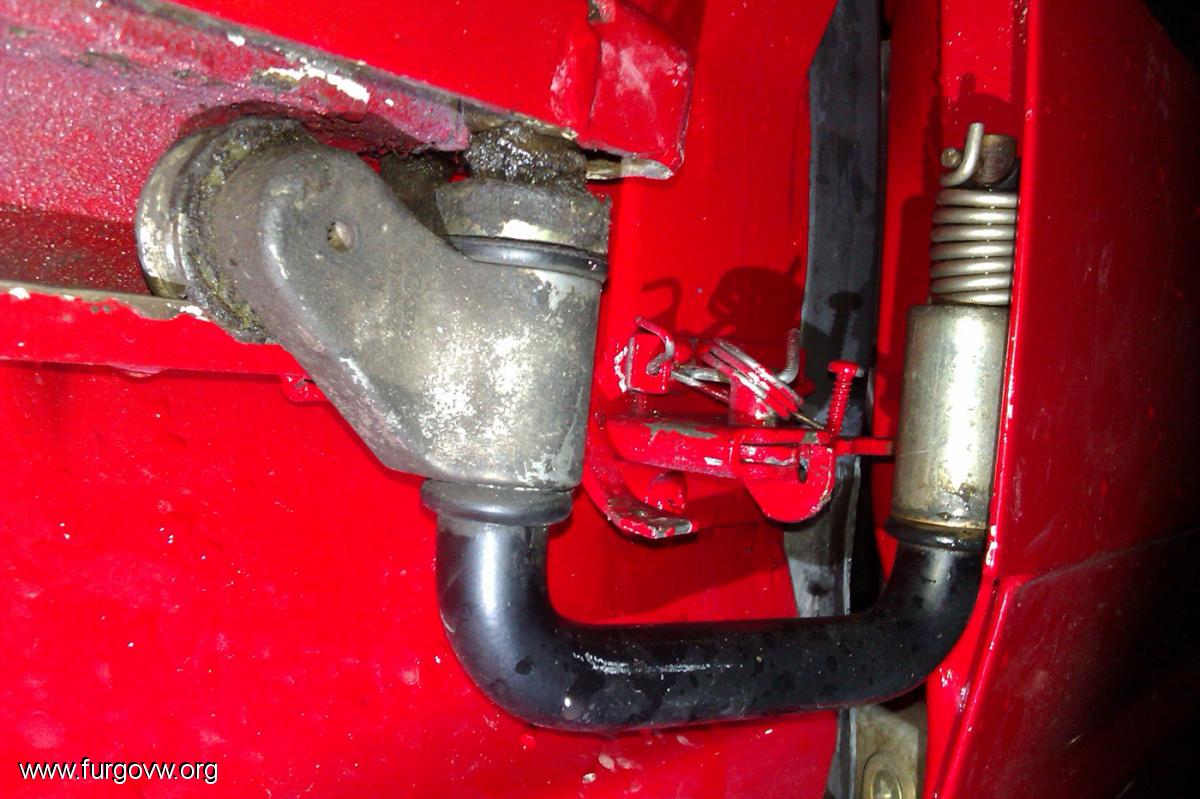

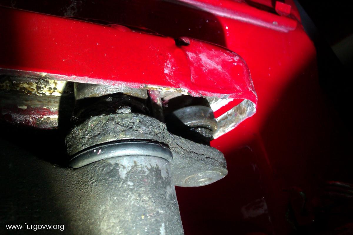

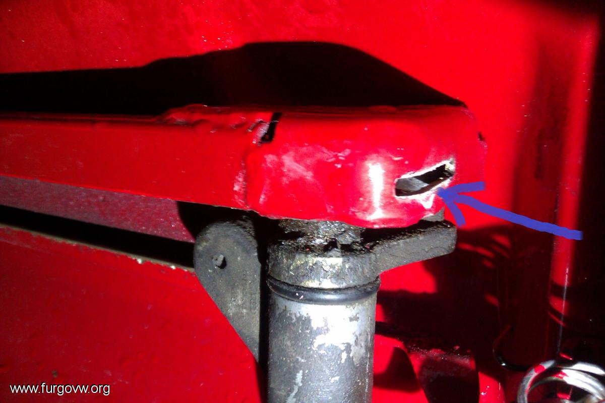

Bueno, como con fotos se ve mucho mejor, aquí están.
En la primera es para ver si es el sistema antiguo o el moderno:
En esta segunda, marco la rendija, donde debe de ir una goma amortiguadora para la rueda que hace el giro de 90º justo al cerrar la puerta. La goma ayuda a la rueda a ir hacia adentro. Marco con flecha la rendija.
En la tercera, se ven las 2 ruedas que hay. La de la derecha es la que gira, se ve en rojo la rendija:
Y perdón por el tamaño de las fotos...  :roll:

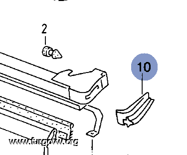

este es el despiece del panel quizá sea la goma nº10 o el topecillo (justo el que no tiene nº)
deben faltarte estas dos ... referencia nº2: 211 843 749 y la nº10: 251 843 876  ... son 2-3€ las dos piezas en la VW , si es que les quedan claro
JakeOrth
Siii, parece la 10, lo que pasa es que en la posición que está no entra en la rendija... claro, salvo que vaya en esa posición por dentro de la chapa del agujero. Y hay manera de saber la referencia? Antes busqué en la típica página de serialkombi y no me pareció verla; voy a ver otra vez.
haizkolari
parece que va por fuera, la que va dentro es el tope nº2, no puedo ir a ver la furgo no la tengo a mano  ;)
JakeOrth
El tope 2, lo hay en serialkombi.  .palmas . La 10 que me es más interesante, nada.
haizkolari
http://www.mecatechnic.com/vw_classic_parts.asp?search=251%20843%20876   ;D ...eso sí, parece que tarda 11 dias

ostia para los de serial... en la vw valen 0,75€ y ellos los venden a 7€, métele un trozo de caucho y a tomar por cu...
