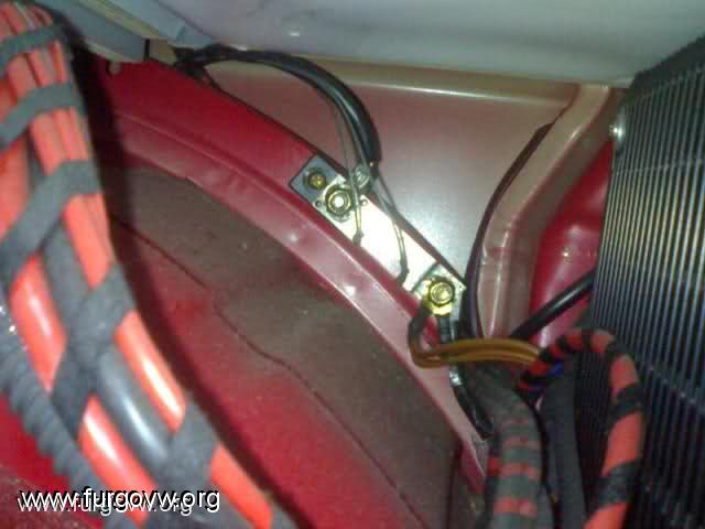

Galiza el pitido es muy bajito,para oirlo mejor habria ke retirar la tapa de madera ke cubre el lateral de la nevera,te encontraras con una tapa negra con unos 12 tornillos,retiralos todos y tira de la tapa negra,costara un poco pues lleva pegamento,en la tapa ,por dentro te aparecera como una caja metalica,eso es el modulo de control y es de donde procede el pitido. pero comentas ke tienes un problema en la centralita,ke parece ke no lee,yo revisaria el shunt,es como una placa metalica ke lo veras en cuanto retires la madera de antes. es esto
revisa ke no este fundido y ke esten todos los cables bien.

Hoy después del chollo me he puesto a desmontar. Es cierto, al abrir la chapa que tapa el compresor ya he escuchado el pitido perfectamente. El modelo del módulo de control es exactamente el mismo que te falló a ti.
En cuanto a lo del display de la centralita, mientras estaba desmontando el mueble empezo a indicar la carga de batería sin problema así que supongo que lo del "shunt" estará bien. Me pareció raro porque ayer tuve la nevera encendida un buen rato y el display no indicaba nada, pero hoy se activó al ratillo de encenderla, como debe ser. De todas formas mañana seguiré con la investigación porque hoy me he quedado sin luz demasiado rápido jeje.
