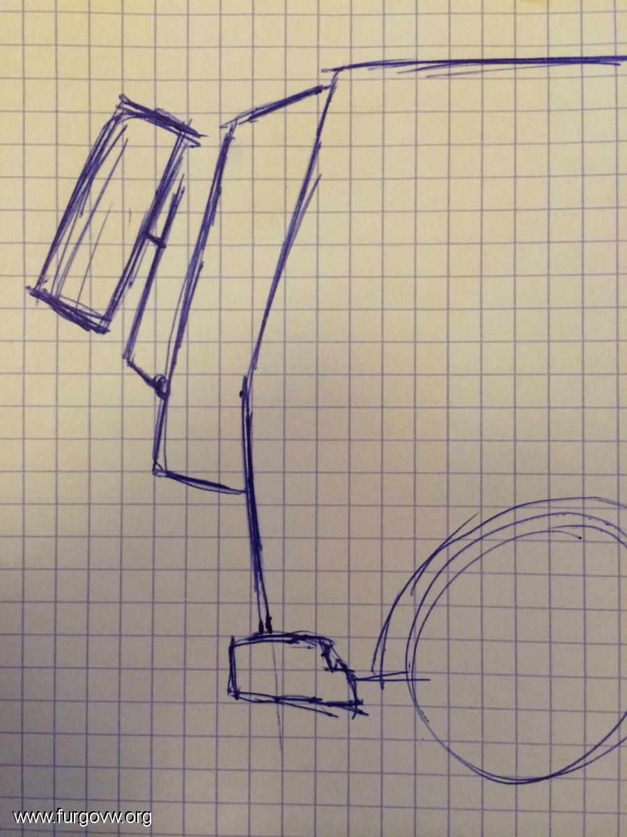

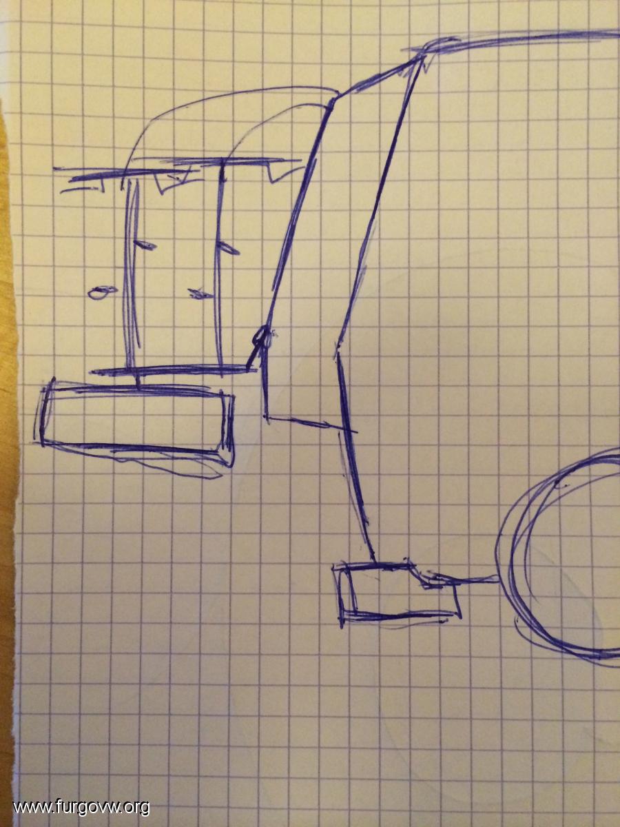

hoy os propongo la idea que se me ocurrió el otro dia, os he hecho un par de croquis para que me endendáis... Si alguien sabe de alguna furgo que lo lleve así que ponga fotos!
Furgo con el portarruedas plegado
Furgo con el portarruedas desplegado con bicicletas
Supongo que la idea se pilla bien aunque los dibujos sean cutres no?  La idea es que la rueda vaya pillada a la parte móbil de un portabicis Paulchen, y que al bajarse dicha parte quede colgando por abajo..  Suspongo de se tendría que reforzar la zona de la bisagra e incluso poner unos tirantes para cuando esté bajada.  Hay que decir también que no me lo he mirado cerca de la furgo, que igual las proporciones cambian!!
Como lo veis?

La rueda esa tiene que meter unos tirones al porton guapos, de la inercia de los baches y ayudado con la bisagra eso debe de botar mucho , pienso yo vamos , la idea mala no es pero no se si será práctica .
Y para que quieres mover la rueda y no dejarla fija en vertical como hace todo el mundo ? pienso ke es más práctico .

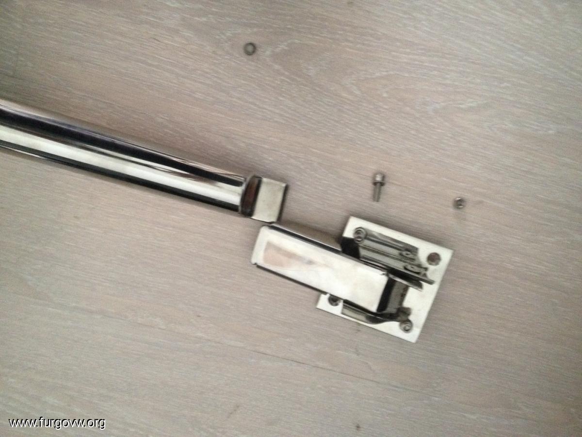

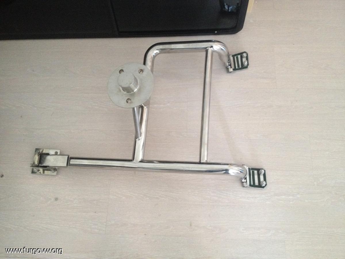

os quiero enseñar a ver que os parece la solución que he encontrado para llevar la rueda fuera.  lo compre en ebay.kleinanzeigen.de  al módico precio de 275€  mas 49€ de envio .    sirve tanto para las de doble puerta como para las de portón , en las primeras se atornilla directamente a las bisagras , en las de portón ( mi caso )  hay que taladrar donde irían las bisagras y no esta de mas añadir una pletina de refuerzo   bueno no os mareo mas , que me decís , mola?
estas son capturas de pantalla de cuando lo compre así veis el resultado por que no lo montare hasta después de pasar la itv en junio

Muyyyy wapo!!!
La solución cómoda para tener la rueda arriba. (Similar a las syncro)
carlangas
Cierto, es muy parecido al origina VW, pero mas economico. Si lo tuvieran para el lado izquierdo...  .palmas

La idea es buena...con lo que estuve mirando yo..... ;)
El único problema, que no sé si será tu caso...es que los que tenemos clima trasero...despanelar esa parte para meter la pletina de refuerzo se hace un suplicio.....

Con un toque de pintura negra mate ya perfecto. Está bién que vayan saliendo cosas para T4 syncro aftermarket.
Saludo.

si si , ya he comprado la lija la imprimacion en spray y el esmalte !!!   aunque me da algo de pena pintar el inox

Muy buena pinta, si señor, y a un precio razonable. Pero me queda la duda de cómo funcionará con doble puerta, y si hace el giro automáticamente cuando se abre la puerta.
Además, si solo es para el lado derecho no es nada operativo para las doble puerta, ya que la que siempre tiene que abrirse es la derecha y mola tener el portaruedas a la izquierda... no se si me explico...

Por curiosidad, puedes decir donde lo has comprado? tiene pinta de ser producción. Es de inox o cromado?, que preguntón que soy, hace mucho tiempo que se anda buscando soluciones para el lado izquierdo.

es de acero inoxidable lo compre por ebay kleinanzeigen  buscando  por "ersatzradhalter"   luego miro si tengo algún dato mas.  vino desde henningdorf
  edito , en el papelito de dhl pone leipzig
