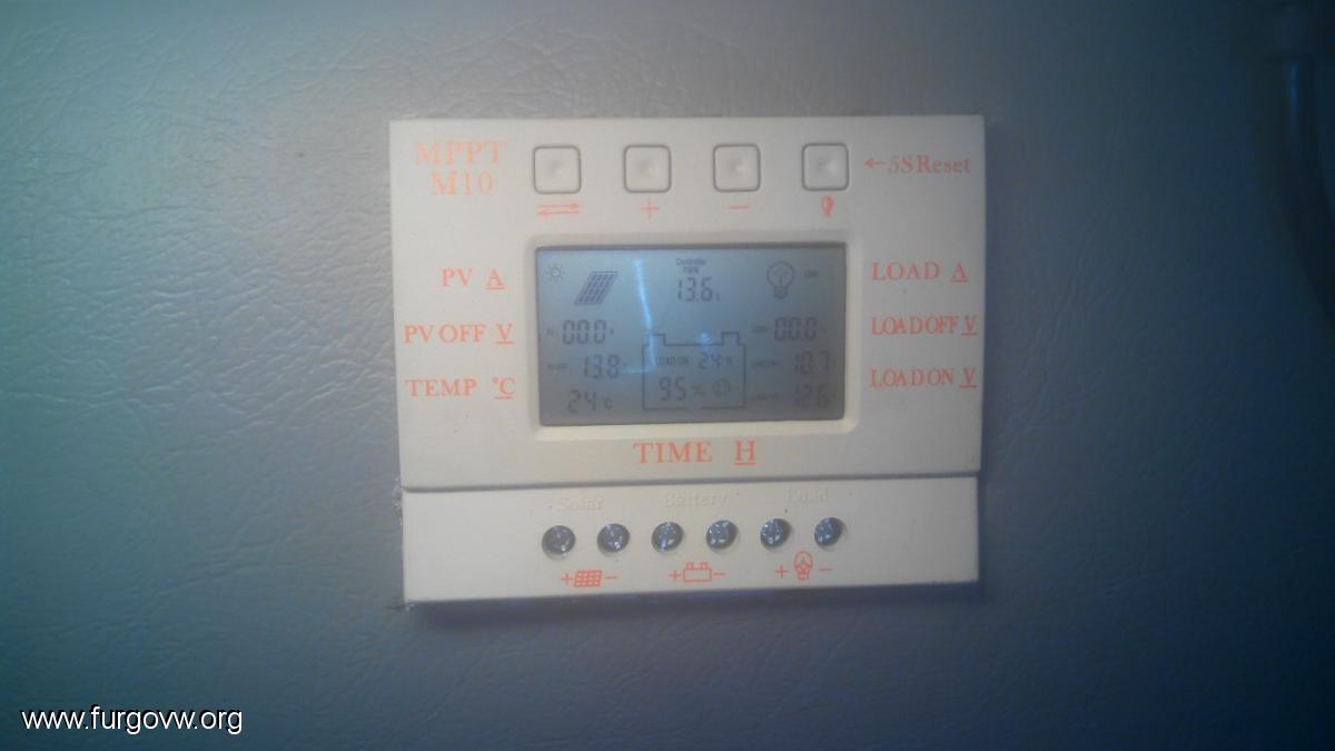

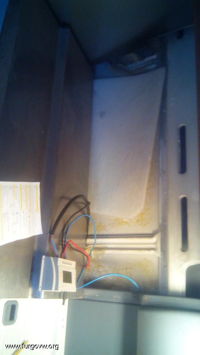

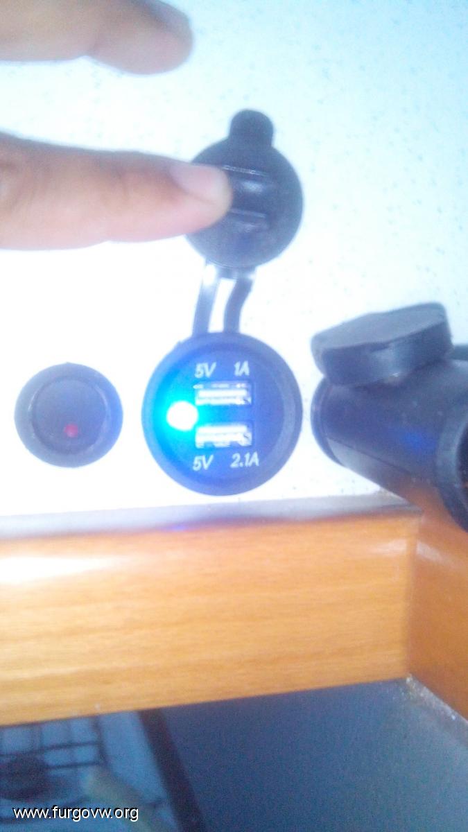

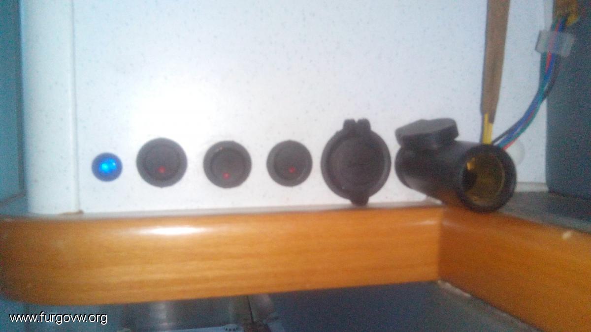

Weeenas, os paso las fotos de la instalacion del regulador de la placa solar y un enchufe usb de 2 tomas, que coloque tb encastrado.
Sinsyncro, lo del mastil es muy buena idea lo del limpia piscinas, yo llevo un tubo de pvc que no llama tanto la antencion a los ladrones y me olvido de guardarlo dentro, eso si no alcanza la altura del limpia pero a mi me va de lujo. Si necesitas fotos las pongo.
Esta semana ire a buscar el plastico para hacer las baldas del armario que me gusto mucho el brico e decidido hacer las transparentes cuando las termine fotos, saludos.
