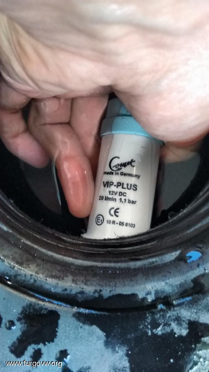

brubelmusi
Si a alguno le casca la bomba del depósito de limpias está va cojonuda:
anbiker
          Bien seguro que va.... pero 20 litros/minuto.... tienes que ir con mucho ojo... 5 minutos  100 litros... pero que con mucho ojo!!!...
brubelmusi
Cita de: anbiker en Julio 12, 2018, 22:12:17 pm
Efectivamente tienes razón, aunque echa un buen chorro no  creo que llegue  tanto realmente y además los grifos regulan no?
anbiker
Cita de: brubelmusi en Julio 12, 2018, 22:22:55 pm
    Si desde luego puedes regular el flujo mediante el grifo, pero no la velocidad..... bomba mas grande mas caudal y mayor presion, puedes regular el caudal pero a mayor presion mayor velocidad del agua por el conducto, por tanto sale mas agua...
brubelmusi
Cita de: anbiker en Julio 14, 2018, 16:10:13 pm
Osea que, si te entiendo bien, pudiendo regular el flujo de 0 a 20L tu prefieres tener menos presión en vez de cerrar más el grifo para limitar el flujo.
En ese caso recomiendo esta bomba solo para los que quieran tener buena presión y tengan buen dominio del grifo.
Un saludo compi.
anbiker
          Es mas dificil de controlar el consumo, por pequeño que sea el hilo de agua al tener mas presion e ir mas rapido el flujo sale mas agua, visualmente el chorro es finito, pero sale mas agua de lo que parece, por tanto hay que ir con mas cuidado... que va de lujo? sin lugar a dudas! cada uno que se ponga lo que crea conveniente, solo puede pasar una cosa.. que te quedes sin agua antes de lo pensado... pero tranquilo te pasara pocas veces porque cerraras el grifo antes, evitando que corra mucho el agua...
