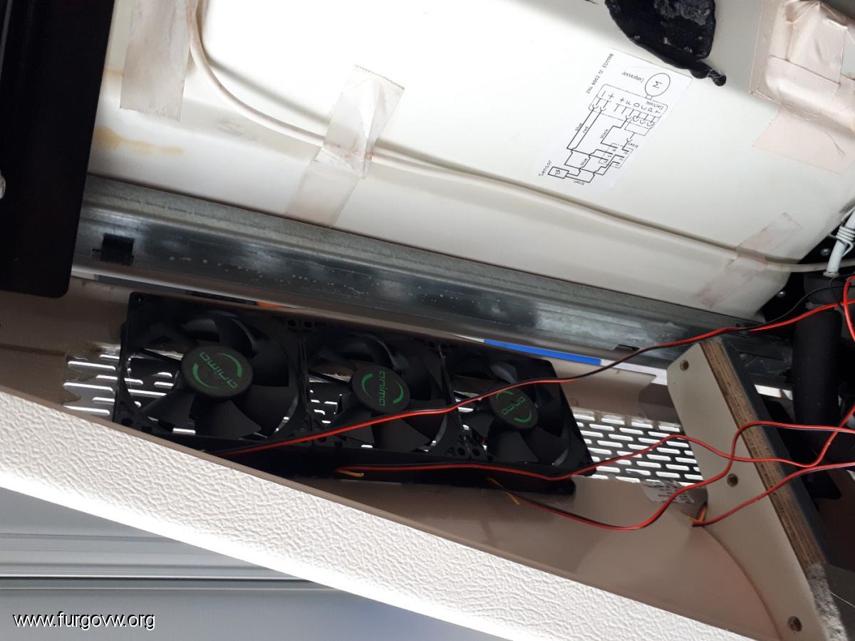

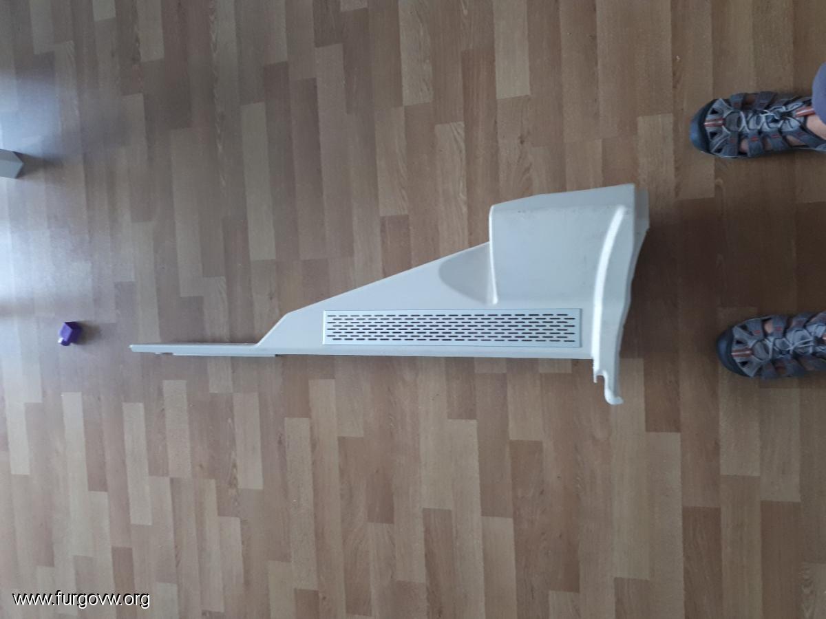

Primera prueba de la nevera hecha. Este finde hemos estado fuera. Le he puesto en la zona donde apoya la junta de la puerta una especie de kaiflex muy fino 3-4mm y la verdad es que ha mejorado bastante. Todavia no le he puesto los ventiladores pero si he mantenido el plastico del escalon quitado. Digamos que con la furgo a 35 grados mantenia una frecuencia con la que se pasaria 40 min parado y 20 en marcha.

Ya me he puesto a ello
Ya contare como acaba la cosa.  De momento tengo que pedir un rele porque la placa de la nevera solo da 0.5amp de salida. No es suficiente para los ventiladores que quiero poner.

Que buena pinta! con tu permiso lo copio, yo esperando a que lleugen los ventiladores.

La verdad es que queda  bastante bien. Se asemeja mucho al color de las partes metalicas de la nevera

xander_zs
Un plastico de la zona de la nevera.

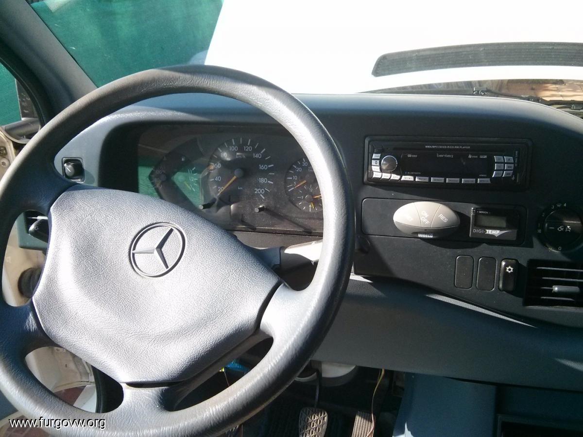

Varias personas me han pedido por privado que explique un poco más el funcionamiento del control de velocidad y ya que lo hemos podido probar bien en el pasado puente, actualizo impresiones:
Funciona per-fec-to!! Es una gozada hacer kilómetros con el cacharro activado. Casi dan ganas de irse al frigorífico a por una cerveza mientras conduce solo...  .brinda
A modo de resumen, hace falta:
  • Instalar un sensor de velocidad en "algo que gire", en mi caso, al eje de la transmisión, a la salida de la caja de cambios (es como el velocímetro de una bici: un imán con una brida al eje y un sensor que lo detecta al pasar).
  • Instalar un detector en el pedal del embrague y robar señal del interruptor de las luces de freno, de manera que si pisas freno o embrague desconecta instantáneamente el cacharro (para los de cambio automático sólo se conecta al freno, lógicamente).
  • Instalar un actuador mecánico en el vano del motor (funciona con vacío del motor) que tiene un cable como el del freno de una bici. El cable se conecta al acelerador. En nuestras furgos (T1N) el acelerador es un potenciómetro que se mueve mecánicamente con el pedal del acelerador.
  • Mando de control donde se prefiera, mejor en el salpicadero. Yo lo he puesto bajo la radio porque tenia hueco.

Una vez en marcha si se toca el botón central se activa el sistema y se enciende un led verde. No ocurre nada, sólo está "a la espera". Si pulsamos una vez el botón de la izquierda, automáticamente se cogerá a la velocidad que vayamos en ese momento y la mantendrá. Es una sensación curiosa, porque notamos como se hunde el pedal del acelerador (cosa que no ocurre con los electrónicos).
A no ser que pillemos una cuesta muy exagerada, la velocidad se mantiene con una estabilidad impresionante, no se ve oscilar ni 1km/h el marcador. Nosotros viajamos casi siempre a 100km/h (a veces a 110 e incluso 120, pero lo cierto es que a 100 el consumo y ruido es moderado y se viaja bien).
Si se toca freno o embrague, el sistema se desconecta inmediatamente (por ejemplo, pasas por una pueblo). Cuando quieres volver a la "velocidad de crucero", presionas una vez al botón de la derecha y se vuelve automáticamente a conectar y acelera hasta la última velocidad memorizada.
Si aceleras estando activado el sistema no se desconecta (por ejemplo, estás adelantando un camión con poca diferencia de velocidad y aceleras para terminar antes). Cuando dejas de acelerar, baja de velocidad hasta la que estaba memorizada y la mantiene.
Una vez en marcha y activado, con pulsaciones se puede hacer un ajuste fino. Cada pulsación es aprox. 1-2 km/h, subida con el de la izquierda y bajada con el de la derecha. Muy útil para adecuarse al tráfico o si sigues a alguien que también lleva conectado el control de velocidad.
Si queremos cambiar la velocidad memorizada, 2 toques al del medio para apagar y encender y ya podemos tocar el de la izquierda de nuevo para que coja la nueva velocidad a la que circulamos.
El sistema tal y como lo tengo configurado funciona desde unos 30km/h hasta al menos 130km/h (no he probado a más).
He leído de gente que tiene problemas con este control de velocidad, pero creo que todos los problemas que he visto los describe en el manual y dice como configurarlo (por ejemplo, si funcionan bien a unos 40 km/h pero a 100km/h no funciona hay que añadir más imanes, o si es muy lento de reacciones subir la sensibilidad, o si funciona bien a alta velocidad pero a menos de 80km/h no va... es decir, que hay que leer el manual!!!)
Espero que si alguien se anima a montarlo este pequeño resumen le ahorre unas horas de trabajo.
Saludos!!

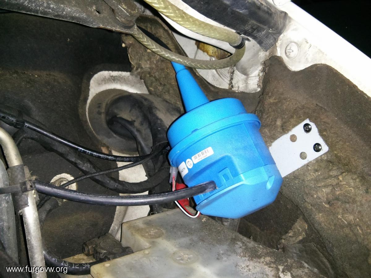

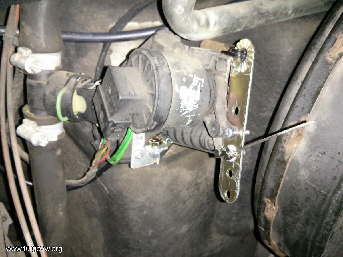

Hay que instalar el cable bowden (como el del freno de una bici) del actuador azul del kit para que tire del acelerador dentro del motor. Es importante que haga un recorrido de 40mm, que tire en la misma línea del movimiento manual en lo posible (el manual dice que con un angulo de diferencia menor de 20º) y que no interfiera con el movimiento del acelerador cuando lo usas en manual:
Actuador fijado con tornillos de rosca chapa. El cable debe dirigirse hasta el acelerador sin interferir con nada en movimiento y su instalación no debe bloquear partes que deban tener mantenimiento (para no tener que desmontarlo). Funciona con vacío que robamos con una "T" del  tubo gordo que sale de la bomba de vacío hacia el servo del freno. Debe ponerse la "T" entre la salida de la bomba de vacío y antes del antiretorno (a un palmo de la bomba, más o menos). Si no, no funciona bien, comprobado...

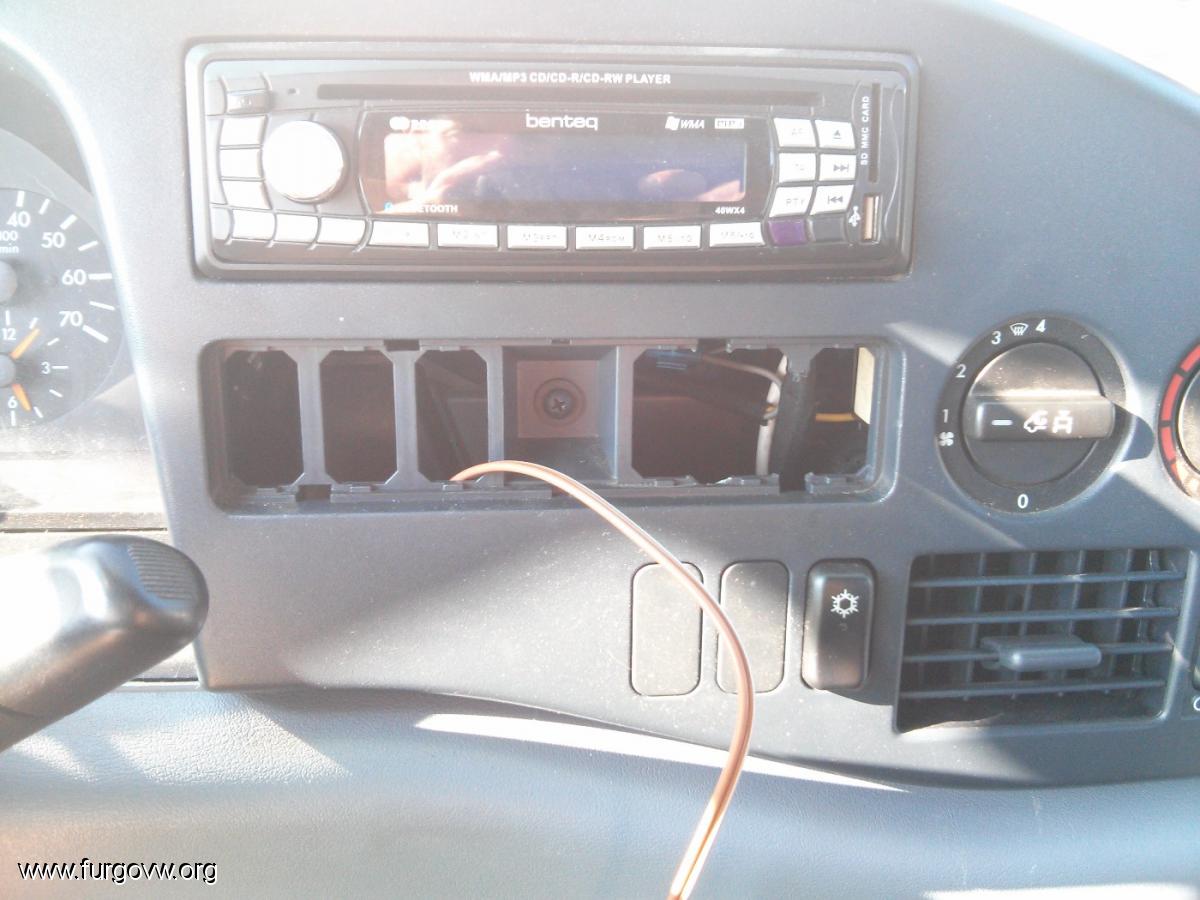

En mi caso he montado el control bajo la radio, aprovechando una tapa que se puede sacar:

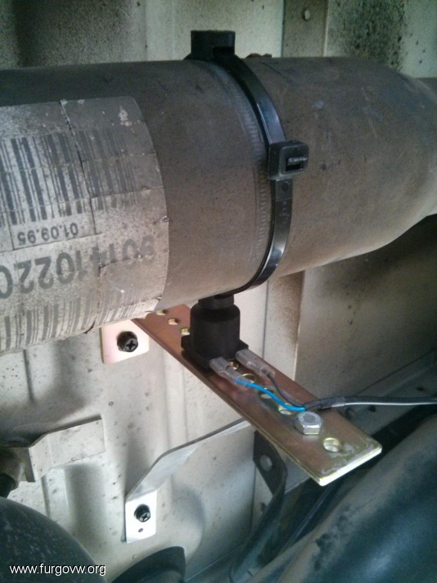

El sensor de velocidad se puede poner en varios sitios, yo escogí en el eje de la transmisión (el tubo que va por el centro de la furgo hacia atrás...). Debe instalarse de modo que esté a unos 30cm de la salida y es importante que haya entre 2 y 5mm de distancia entre el sensor y los imanes. Probé con 1 imán, pero no iba bien, así que puse 2 imanes (desfasados unos 180º) y perfecto. Hay que cortar el sobrante de la brida al ras o golpeará el sensor. También añadí una pletina de aluminio de refuerzo para limitar las oscilaciones por vibraciones en el sensor, ya que si en un mal bache se acerca más de la cuenta al imán golpeará y saldrá volando:

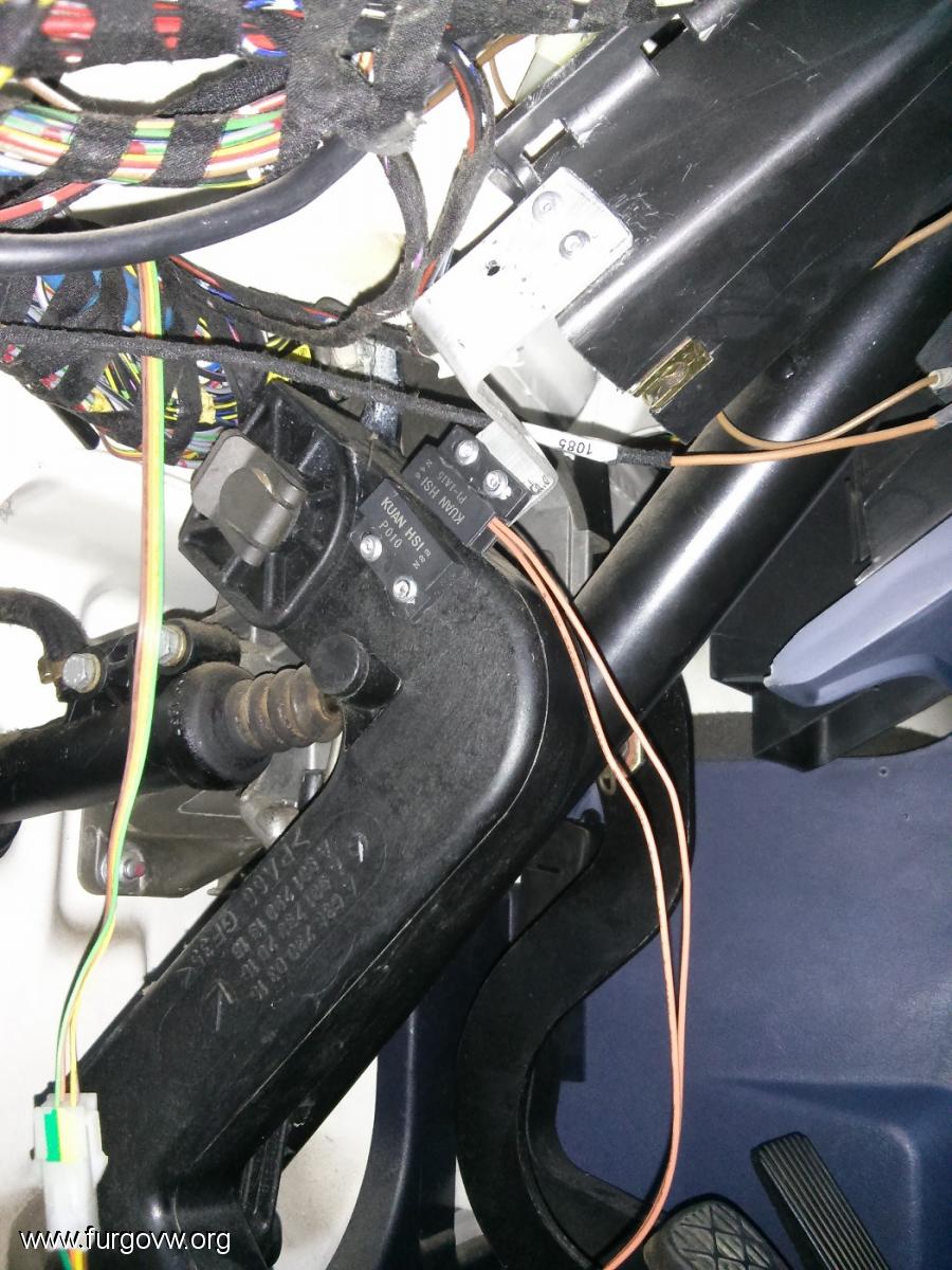

Hay que poner un detector en el embrague para que sepa cuando lo pisas, y ese detector va en serie también con el interruptor de freno (el que ya trae la furgo y enciende las luces de freno):

Cita de: xander_zs en Agosto 01, 2018, 23:34:44 pm
gracias xander_zs   no reconozco el hueco,  he abiero el hueco bajo la nevera, donde esta el moitor de la misma y no veo ese hueco de la foto para poner los ventiladores.
la mia es 316 cdi del 2006, pero supongo serán igual en todos los modelos no? ???
MAS Y MEJOR....
xander_zs
Si la tuya es la de tu foto de avatar, no es el mismo modelo.La nuestra es el ultimo modelo hasta la fecha. Ncv3 creo que se denomina, y es la 318 creo y mi modelo en concreto es de 2009. Por eso no reconoces el hueco. Pero vamos no esta de mas que le eches un vistazo a  como de aireada esta la nevera en tu modelo. Visto lo visto en la mia no me extrañaria que se pudiera mejorar bastante.
