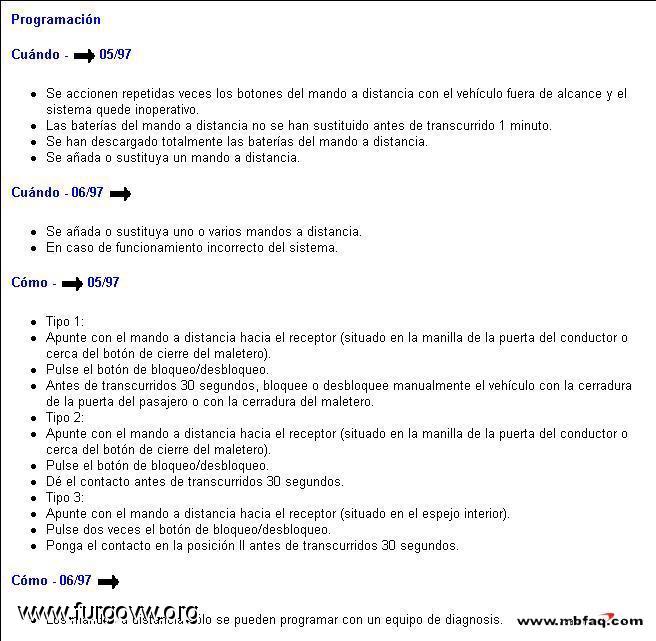

ibangal
Cita de: shask82 en Junio 02, 2017, 16:14:56 pm
Jooooer...
Esta semana he cambiado las pilas a los dos mandos...
Pensaba que no se desincronizaban....
No jodas....
Ya nos diras algo y de paso aprendo como  .malabares
He encontrado esto, espero que funcione

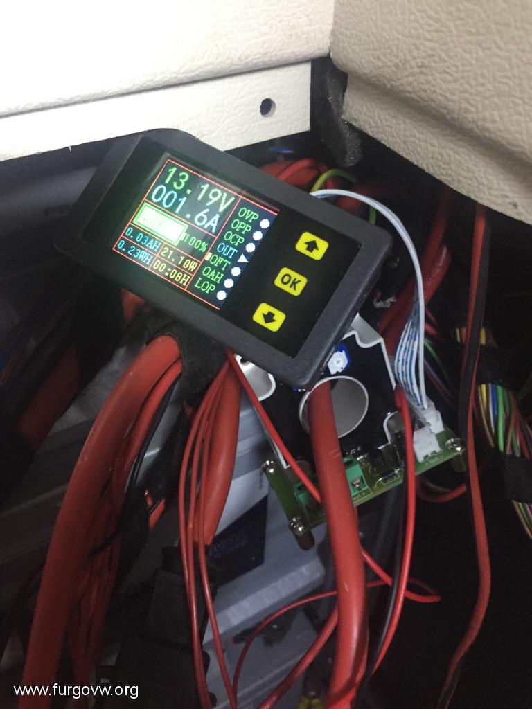

Llegó en perfectas condiciones y creo que lo he instalado bien, almenos que marca los consumos instantáneos, ahora a buscar una buena ubicación. Gracias cliensol!
"Los turistas no saben dónde han estado, los viajeros no saben hacia dónde están yendo". - Paul Theroux
condelolo
Ibangal, eso tiene muy buena pinta.
Ya me contarás si realmente merece la pena. Tiene muy buena pinta!

Cita de: ibangal en Junio 03, 2017, 16:00:17 pm
Comprobamos los mandos... y no ha hecho falta reconfigurarlos.
Por si a alguien le sirve.
Un mando tenía las pilas gastadas desde hace más de un año.

Cita de: condelolo en Junio 09, 2017, 00:11:10 am
Hecho!

Me alegro que te guste Ibangal, estoy seguro que te va a resultar muy interesante saber los consumos de los equipos de nuestras JC, calidad precio, la información es muy buena. Con el tema de la ubicación, yo te  diría, que antes de romper nada, mejor esperar a ver como funciona, pues normalmente este tipo de equipos, no sabes como terminaran, pues conociendo el sector de medición energética, por este precio, no podemos pedir mucho :).
