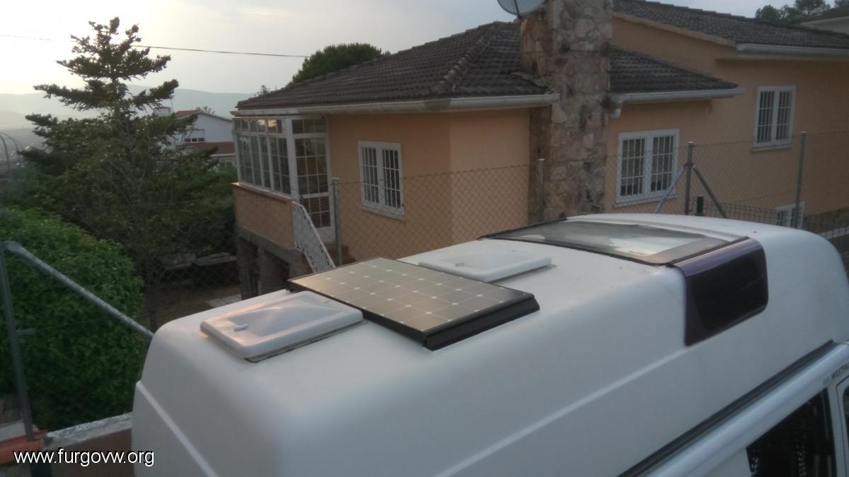

Hola JamesCookeros, ando liado montando una placa solar en una 312D y la medida exacta entre las dos claraboyas es de 1130x530 y apurando se podria llegar a 1150x530mm (Aunque mejor la primera medida)
Viendo que el espacio es tan pequeño me he vuelto loco buscando la mayor potencia posible para el espacio que tenemos y he encontrado una que le va como anillo al dedo, parece que está hecha aposta y anuncian un 20% mas de rendimiento, pudiendo llegar asi a los 100w.
" La Vechline Blackcrystal de 100w " que ademas ya viene con todo el kit de la misma marca, es francesa creo y tiene unos acabados super curiosos.
Medidas: 1133x527mm soportes incluidos  .ereselmejor
http://madridcamper.com/placas-solares/-752black-cristal-80w-vechline-alto-rendimiento.html
Aparte le he cambiado el regulador del kit por un MPPT para poder rascar el maximo posible de rendimiento, por 30€ de diferencia. (Esto no se si era necesario realmente,  pero me parecio buen precio para intentarlo, ellos anuncian otro 25% mas de aprovechamiento)
http://madridcamper.com/reguladores-accesorios/-969regulador-mppt-vechline-10a.html
Ya os contare que tal rinde en unas semanas. Un saludo

neodanir
Por fin puesta, 100w queda perfecta  y buen rendimiento, durante el dia marca continuamente 13,8v 13,7v con nevera encendida a 2 grados. Justo lo que necesitaba.
Desde abajo ni se ve la placa.
Al final bajamos el cable por el mueble de los altavoces-baño de ahi por detras del panel metalico de la cocina, al cuadro de cables de al lado de las baterias y de ahi a las baterias.
El regulador mppt queda  en el mueble superior de la cocina mas cercano al baño.
colo
a mi nunca me han marcado mas de 13,2 supongo sera que las baterias tienen ya unos añitos y estaran tocadas. :-\
enhorabuena por tu placa neodanir,  te ha kedado genial .ereselmejor
MAS Y MEJOR....
neodanir
Gracias Colo!.
Si, supongo que serán las baterías, estas tienen 5 meses y no han sufrido grandes descargas. Al parecer los reguladores mppt también dan mas voltaje de salida.
