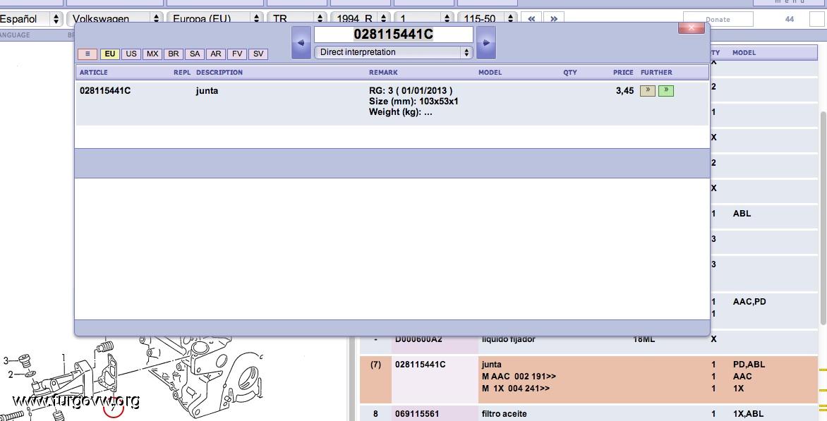

Da igual, me has convencido a por el NRF que no sobra la pasta. Mi amigo el mecánico dice de aprovechar y coger también la junta grande que va pegada al motor. En el ETKA es el número 7. No soy capaz de encontrarla. Comparo la referencia de la VW con lo que parece que es en esa web y no coincide ninguna.
Sabes cuál digo? Con esta pedazo de explicación...
Pongo una imagen del ETKA. Cómo pido/encuentro eso en una tienda de recambios?

Actualizado con una imagen para ver si me entendeis.

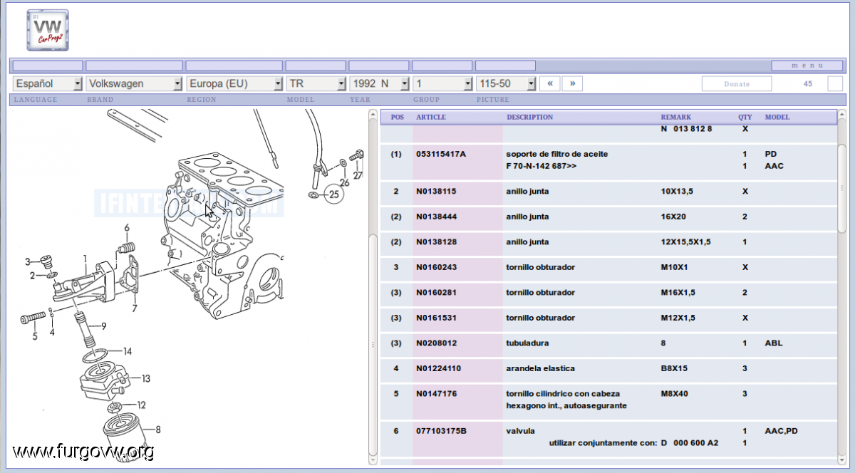

Te pongo la imagen del etka..aquí se ve mejor  ;)
Te preguntaba lo del motor por que en mr-auto tienes 2 tipos de juntas..pero me parece que estaba equivocado.
Tienes esta (es el enlace que hay arriba)que es la del radiador..14 en el etka
en recambios no la venden.Es curioso,cuando lo mire el radiador me lo conseguían sin problema,pero la junta me pedían el bastidor para pedirla a VW.
Y hay esta..que yo pensaba que era la del soporte.No la cambie por que necesitaba la furgo..pero viendo el etka esta junta no aparece.
La del soporte es la 7..y ya te digo que fijo tendras que pedirla en VW.

Buenas, antes de nada muchas gracias, por este hilo he detectado la fuga o una de las fugas de aceite que tengo, esta está en la junta del soporte del filtro del aceite, la duda que tengo es que no veo clarocomo se fija el soporte y que tornillos tengo que quitar, según el etka creo que solo hay que quitar uno el numero 5, es asi? muchas gracias.

pone que el 5 son 3 tornillos m8x40
isco
no, parece que  el numero 5, en mi modelo es solo 1 tornillo hueco, por eso me extraña, que un solo tornillo pueda hace fuerza uniforme para que no halla fugas, mi furgo es una ww cali coach del 2001, no es el despiece de antes sino el que yo puse, pero parece q no se aprecia, lo subiré mas grande. A ver alguien que haya cambiado un soporte de estos me echa una mano!!!!! gracias

Buenas, si es para sacar todo el soporte con enfriador, en versiones anteriores de t4 en el etka si aparecen 3 tornillos, en la mia no, solo apararece un tornillo que pasa por el centro del soporte hacia el motor o eso me parece a mi, el tornillo es el numero 5 (en azul) y el soporte el que he rodeado con rojo) a ver que opinais, seguro que cuando me ponga a quitarlo me encontrare con algo raro...
