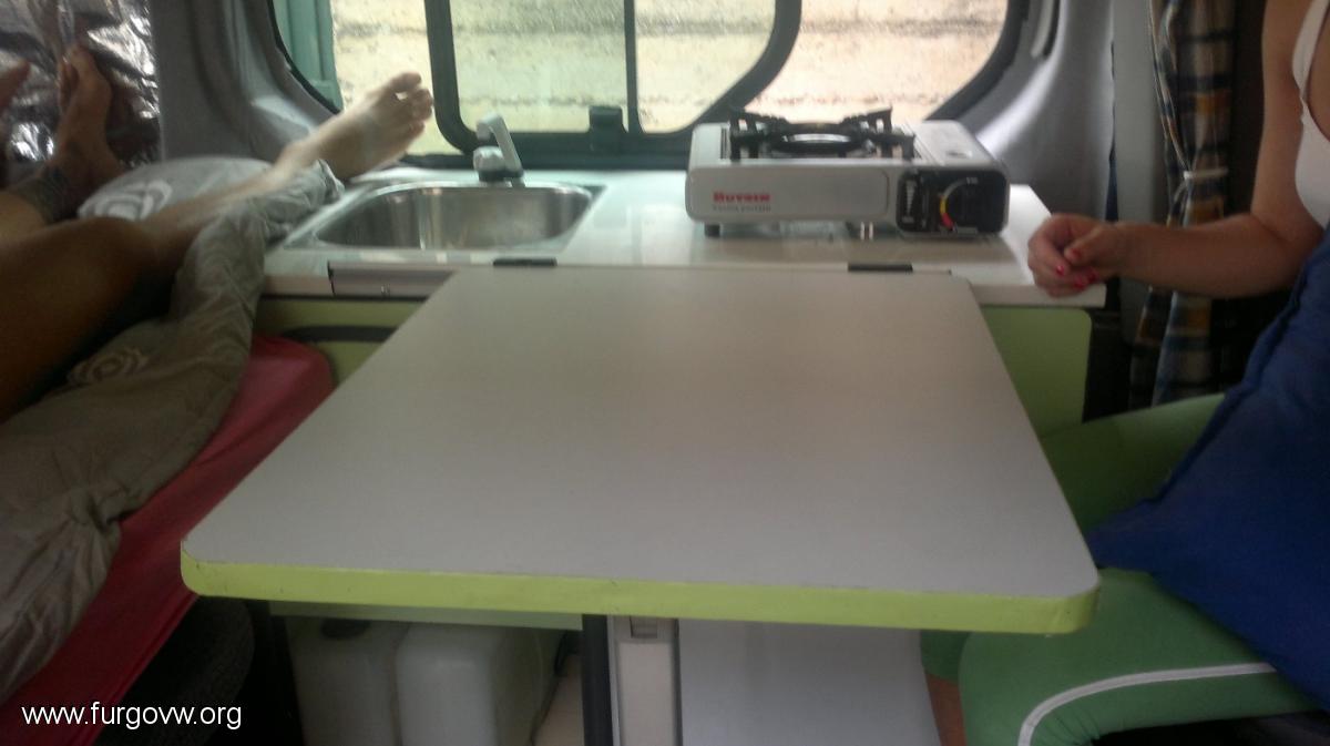

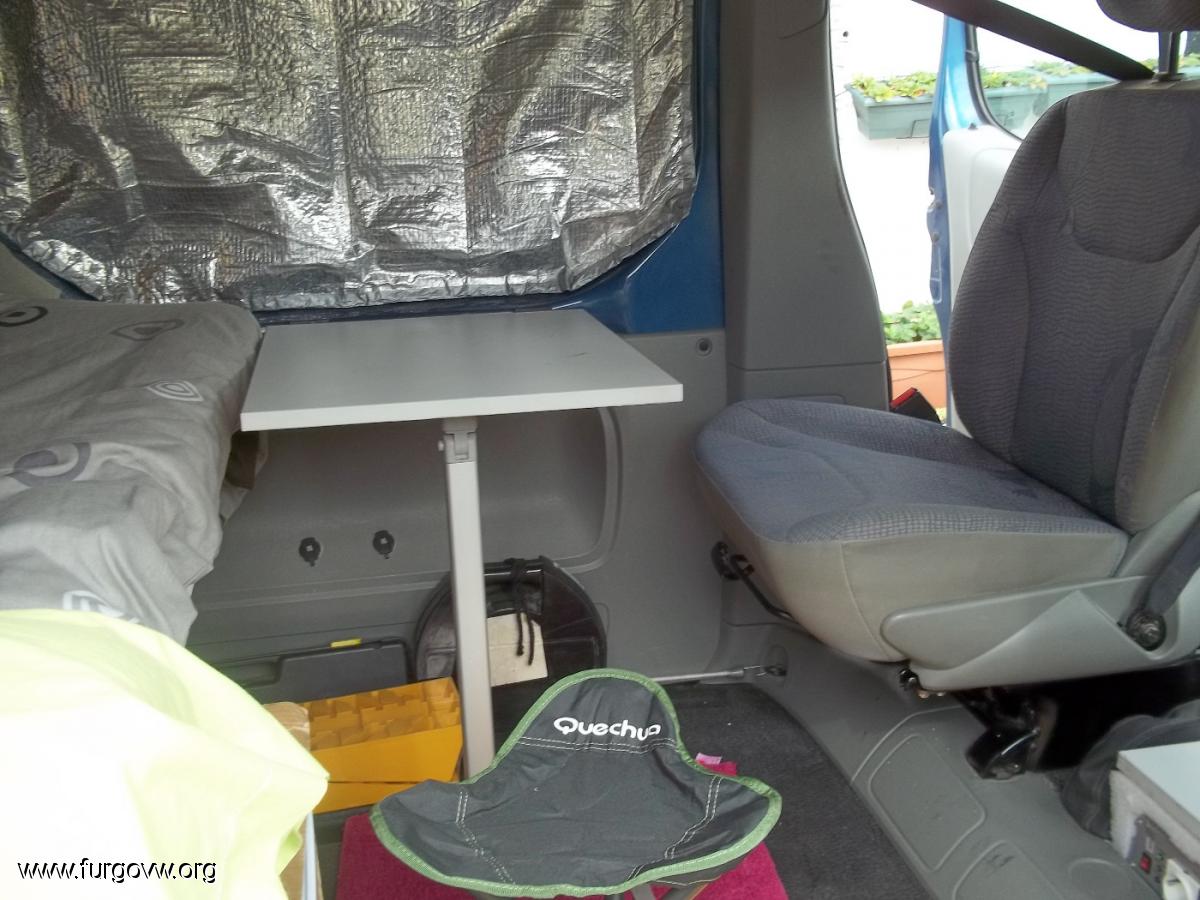

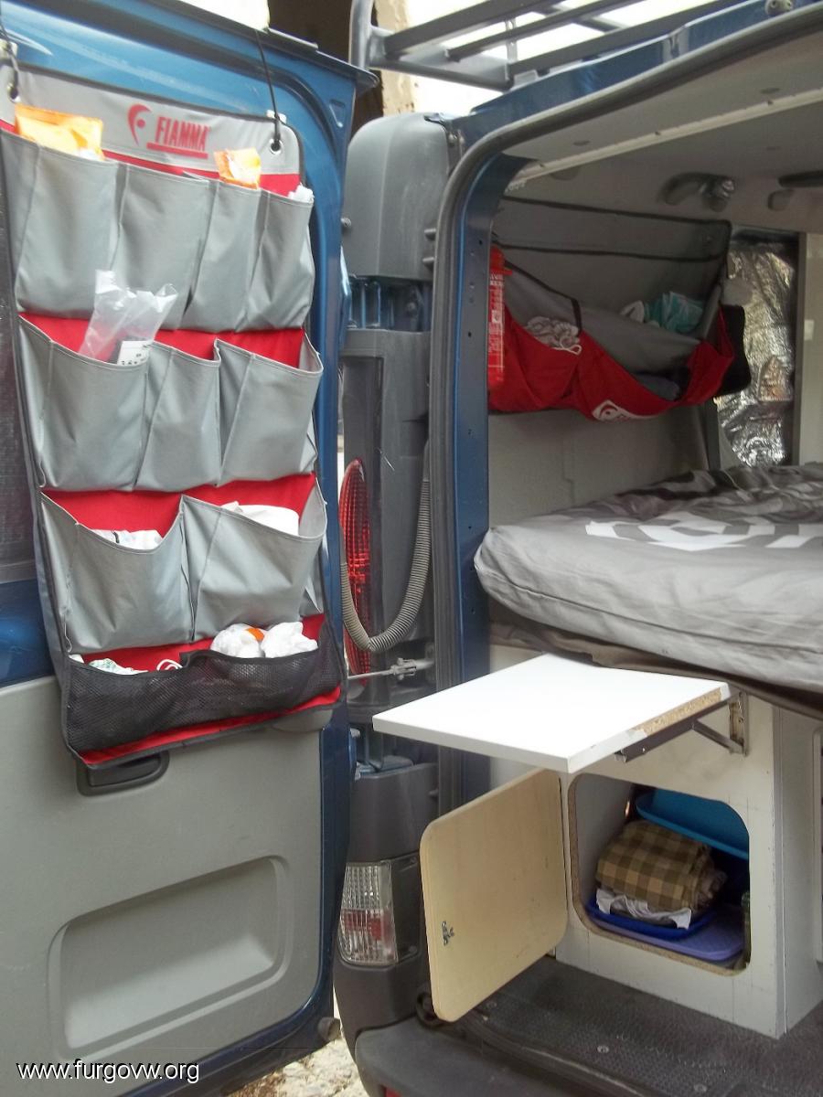

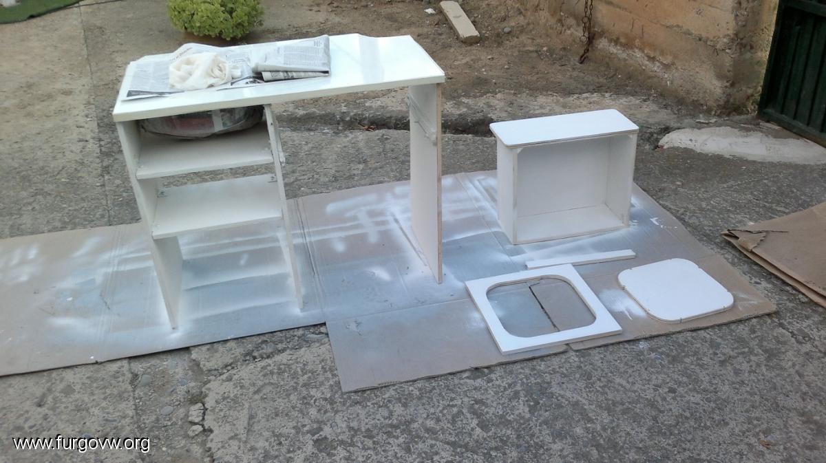

La mesa no se pliega parabajo?

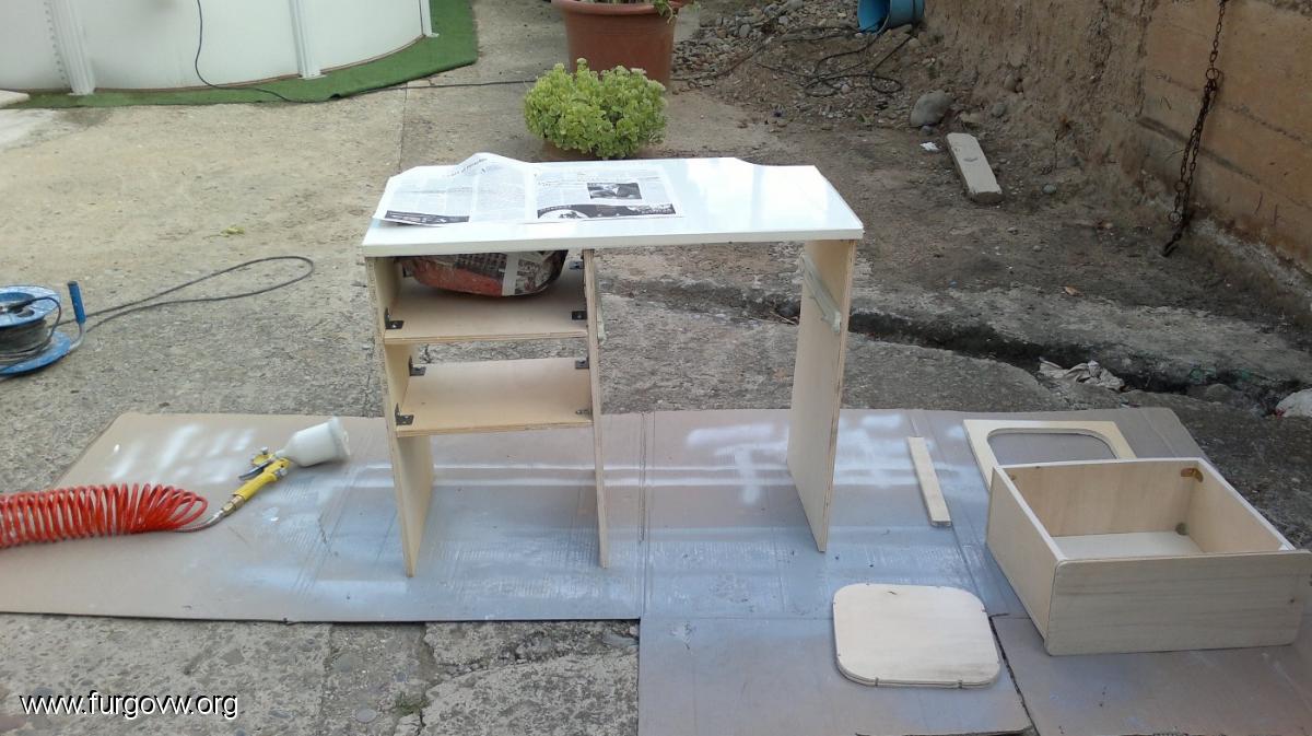

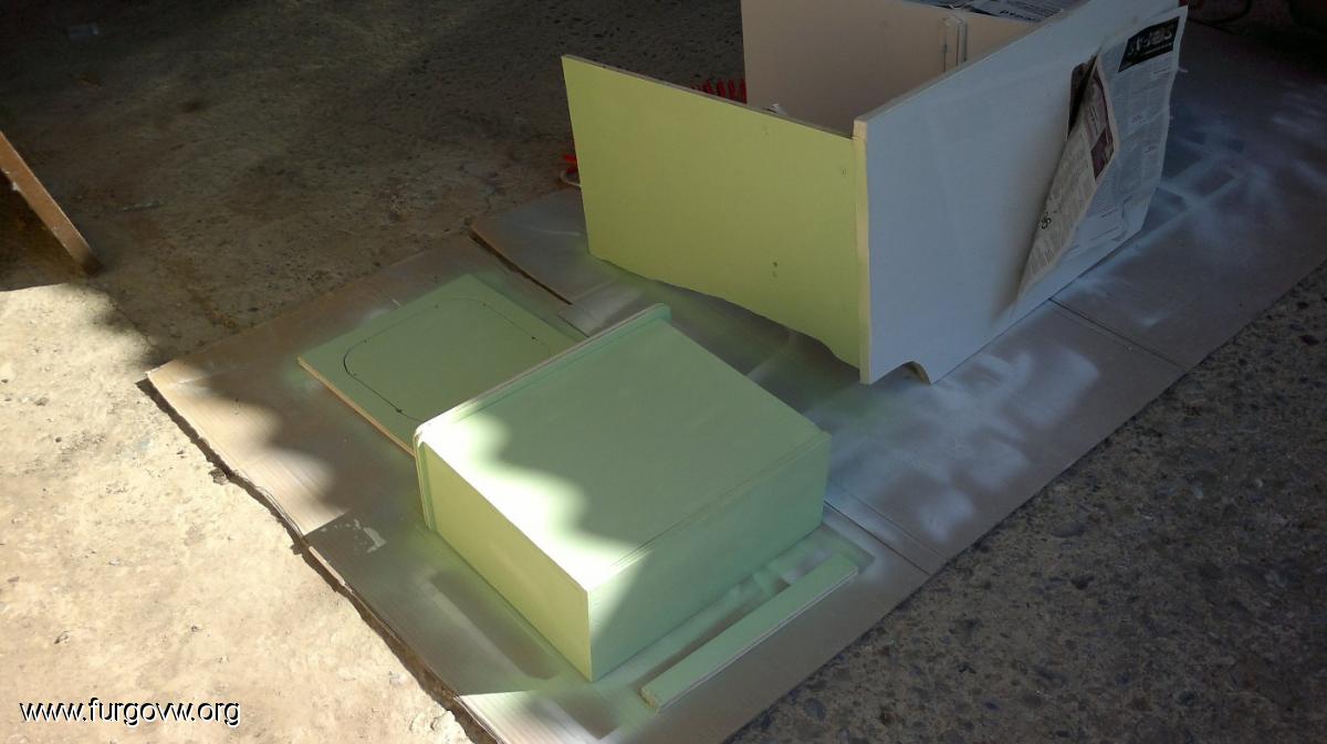

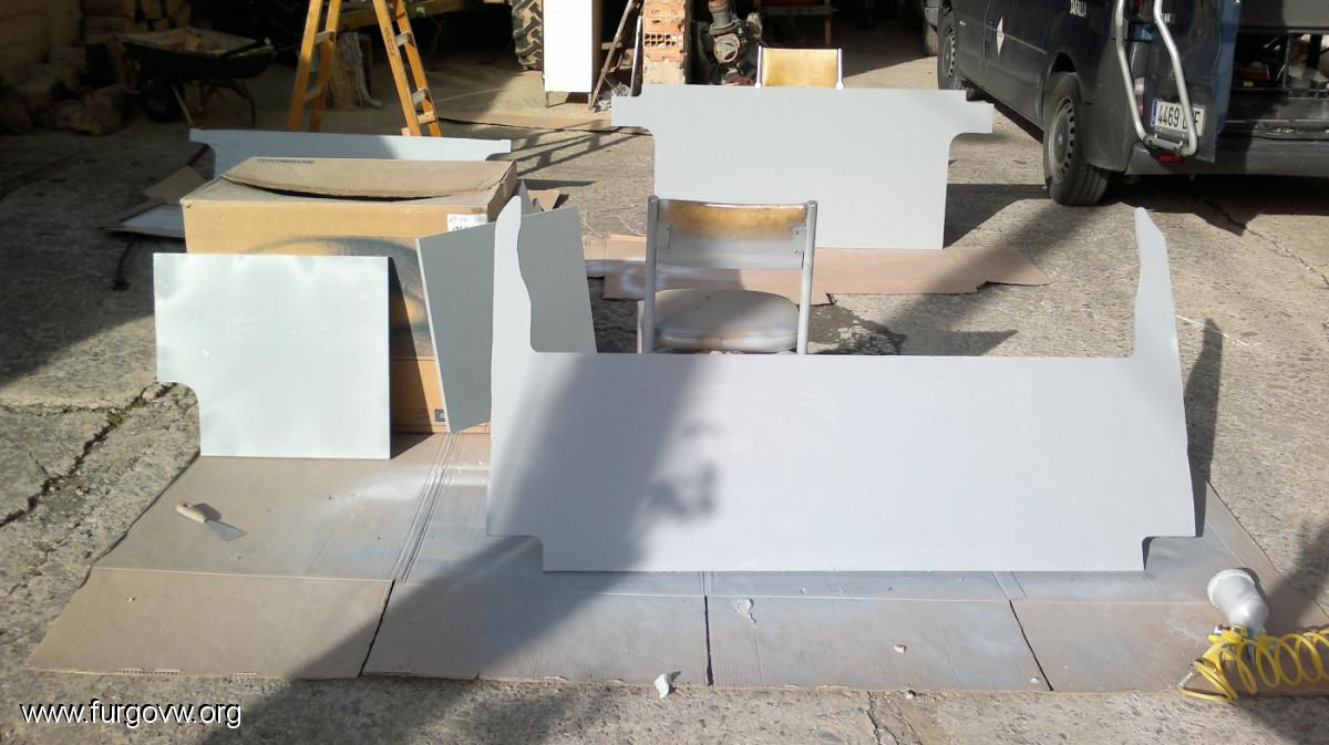

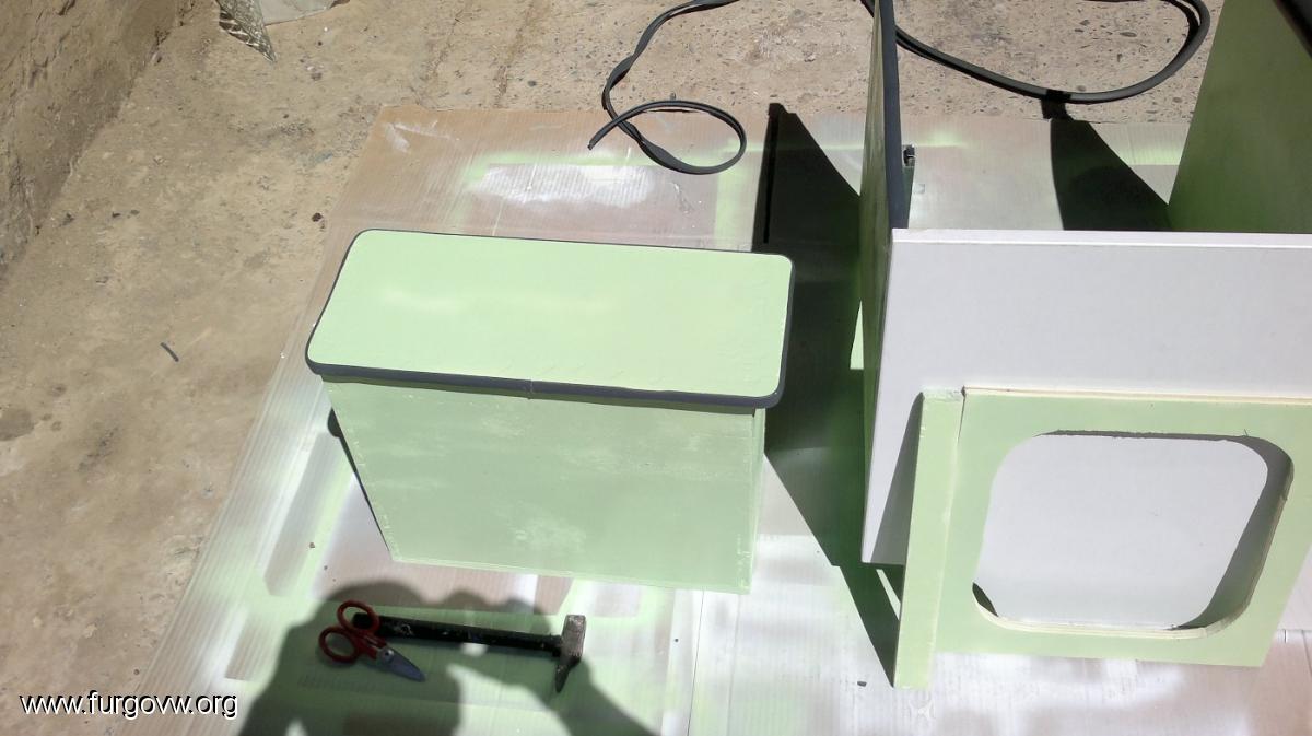

Con que has pintado los tableros?spray?
Muy bien kurrada
xabierolkoz
a la mesa le puse unos imanes y se queda en la chapa de la ventana jejeej y los tableros los pinte con una pistola de pintar primero una imprimacion en blanco y luego pintura gris plastica a quedado bien si jejeej

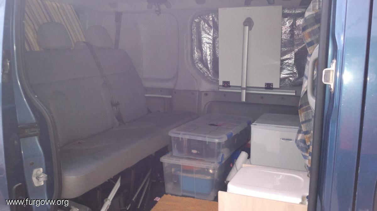

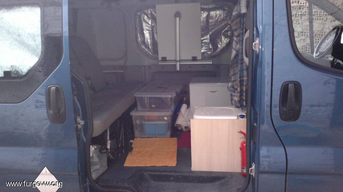

bueno aqui van unas fotillos de como tenia la furgo al proncipio estaba muy cuca para mi gusto pero teniamos un problema, era que solo podiamos ir dos   ;D ;D

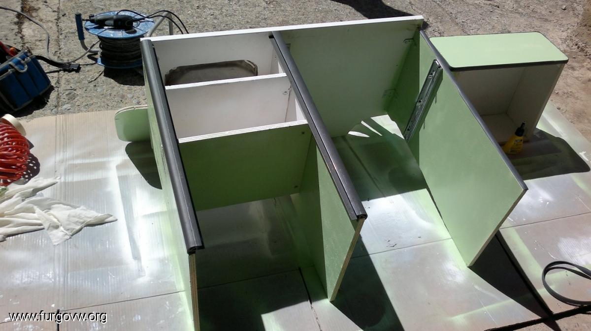

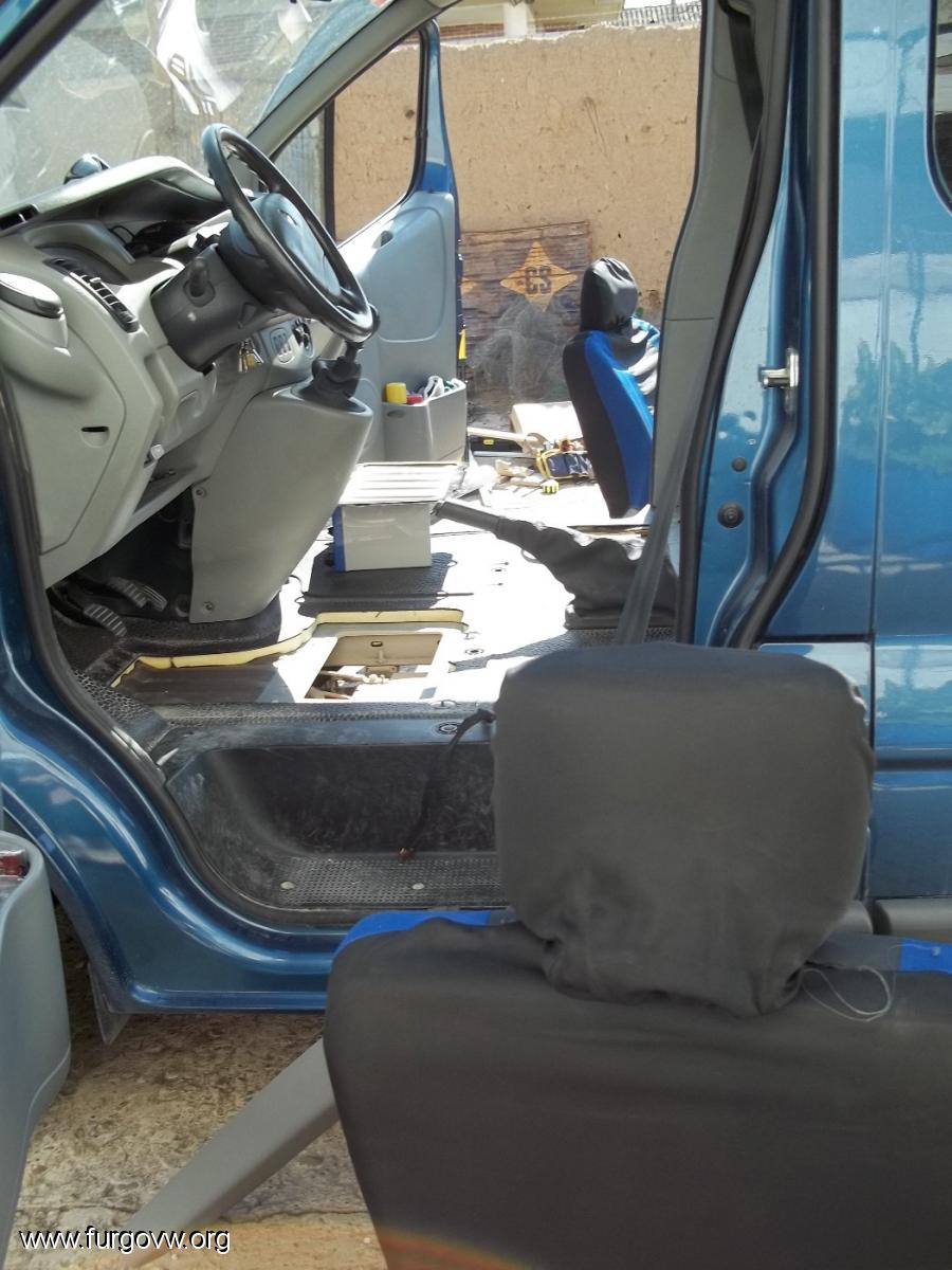

despues de poner unas fotos de como ha quedado la furgo en mis dos versiones jejejej ire poniendo fotos de como fui montando la furgo poco a poco.

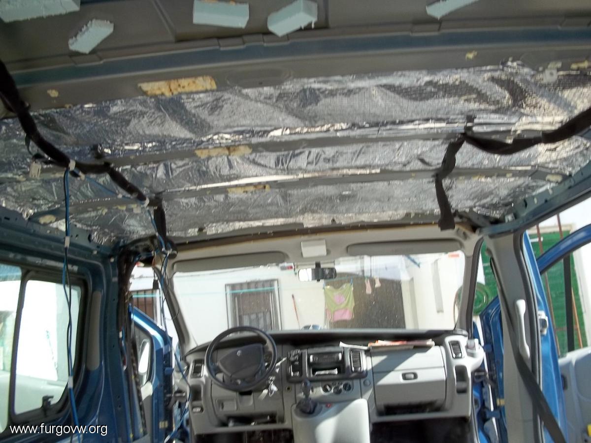

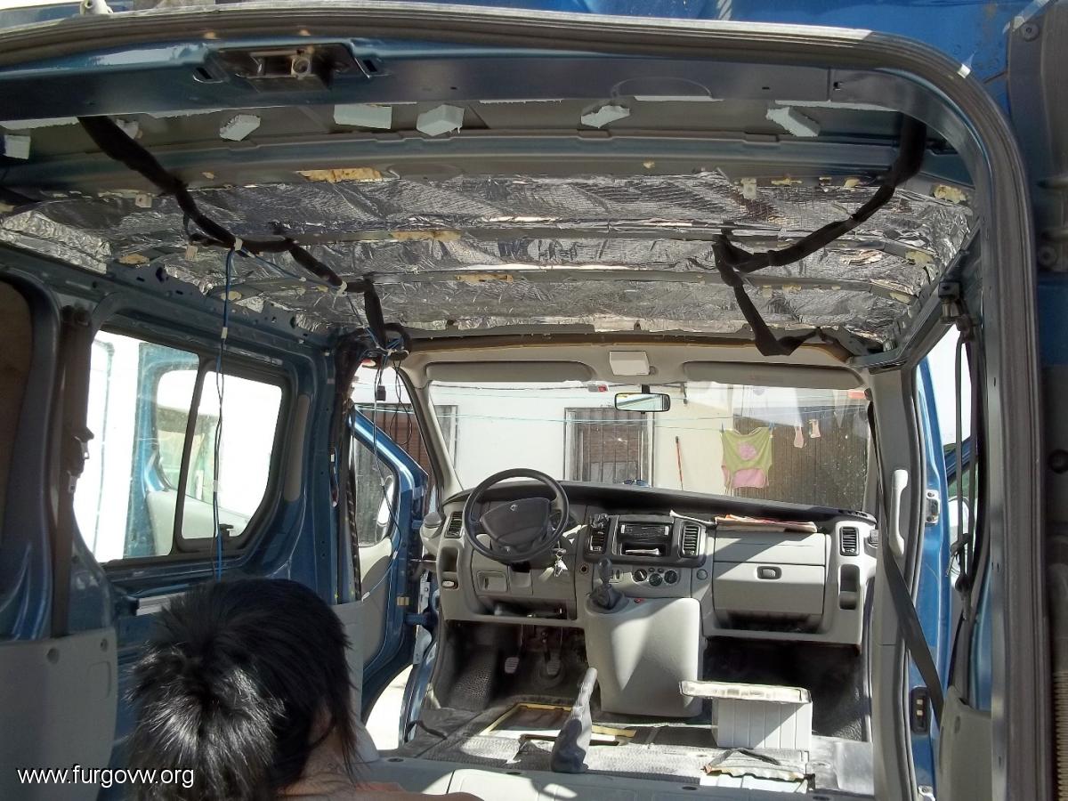

hempece desmontando todo y aislandola

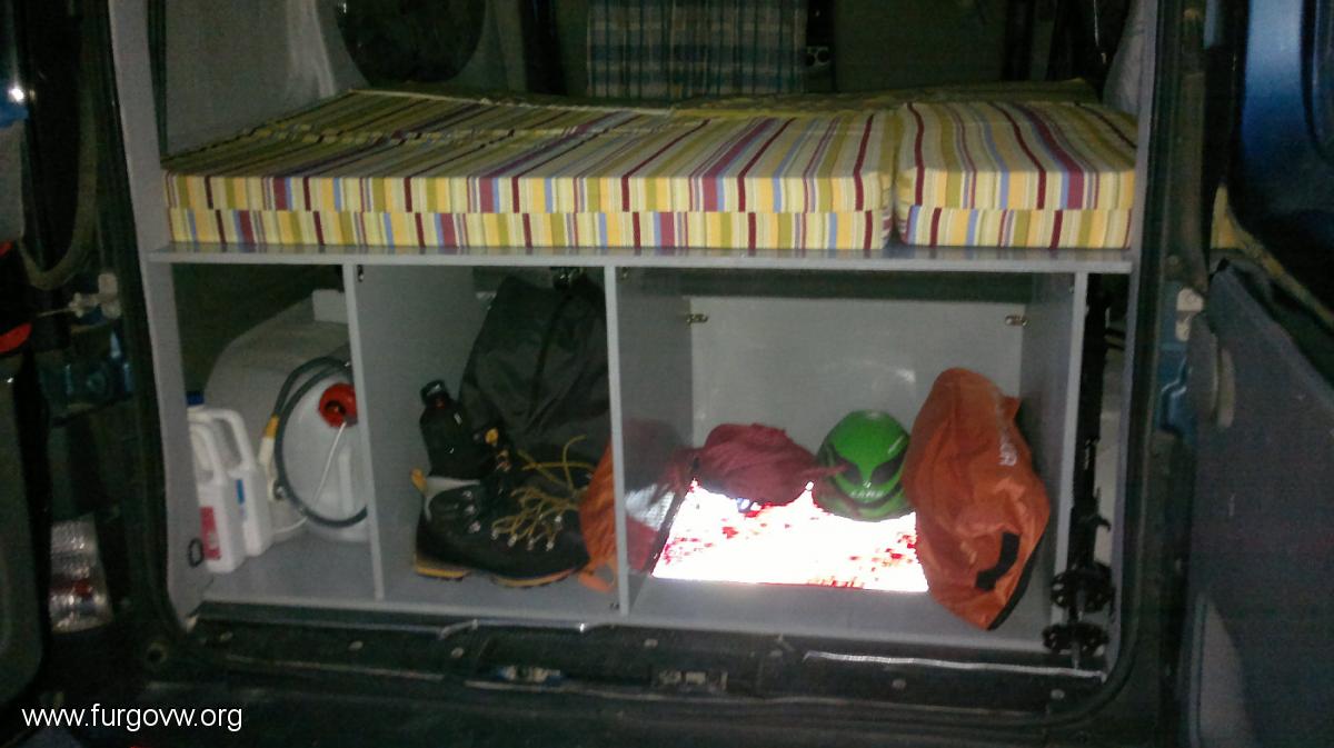

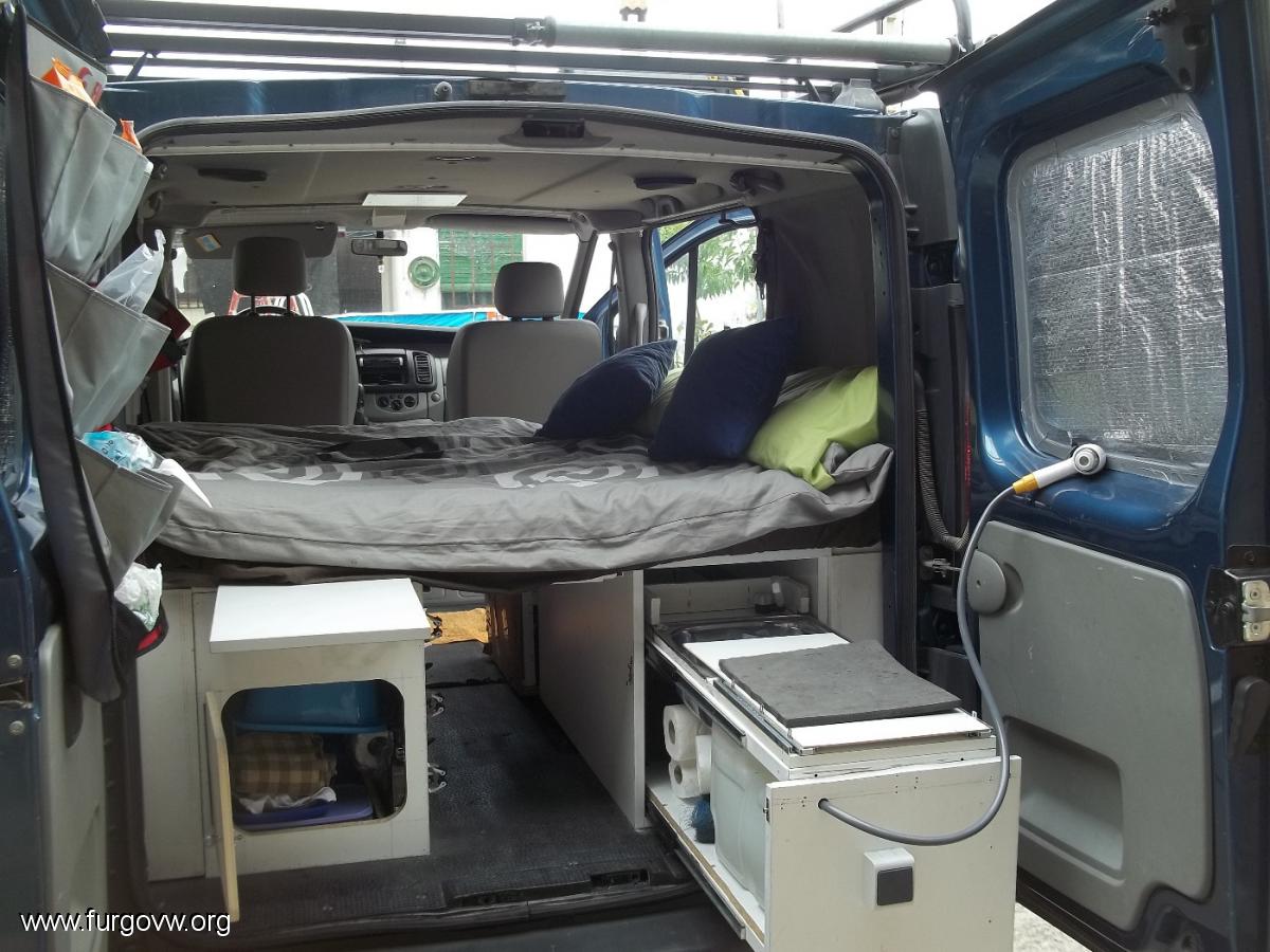

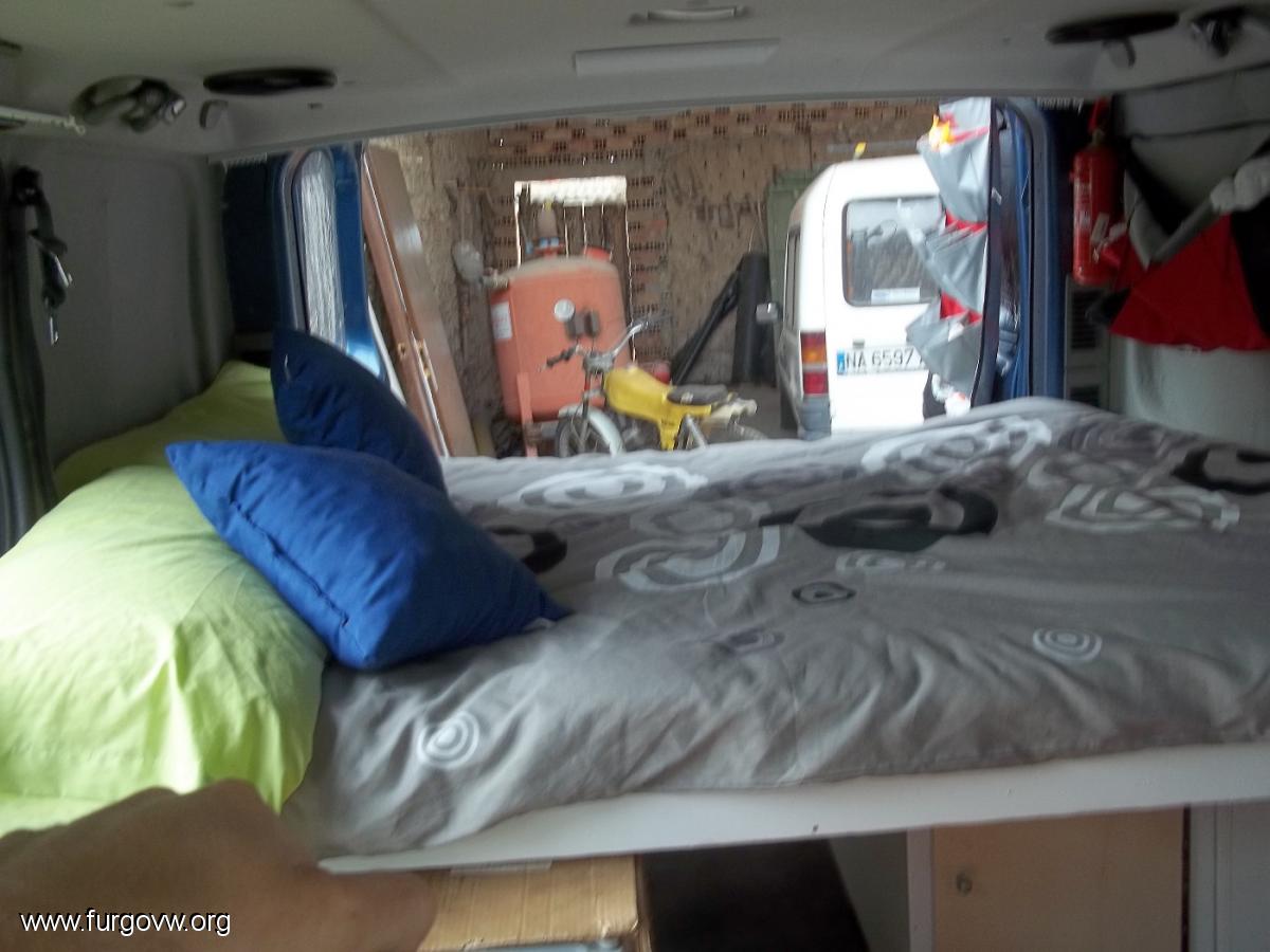

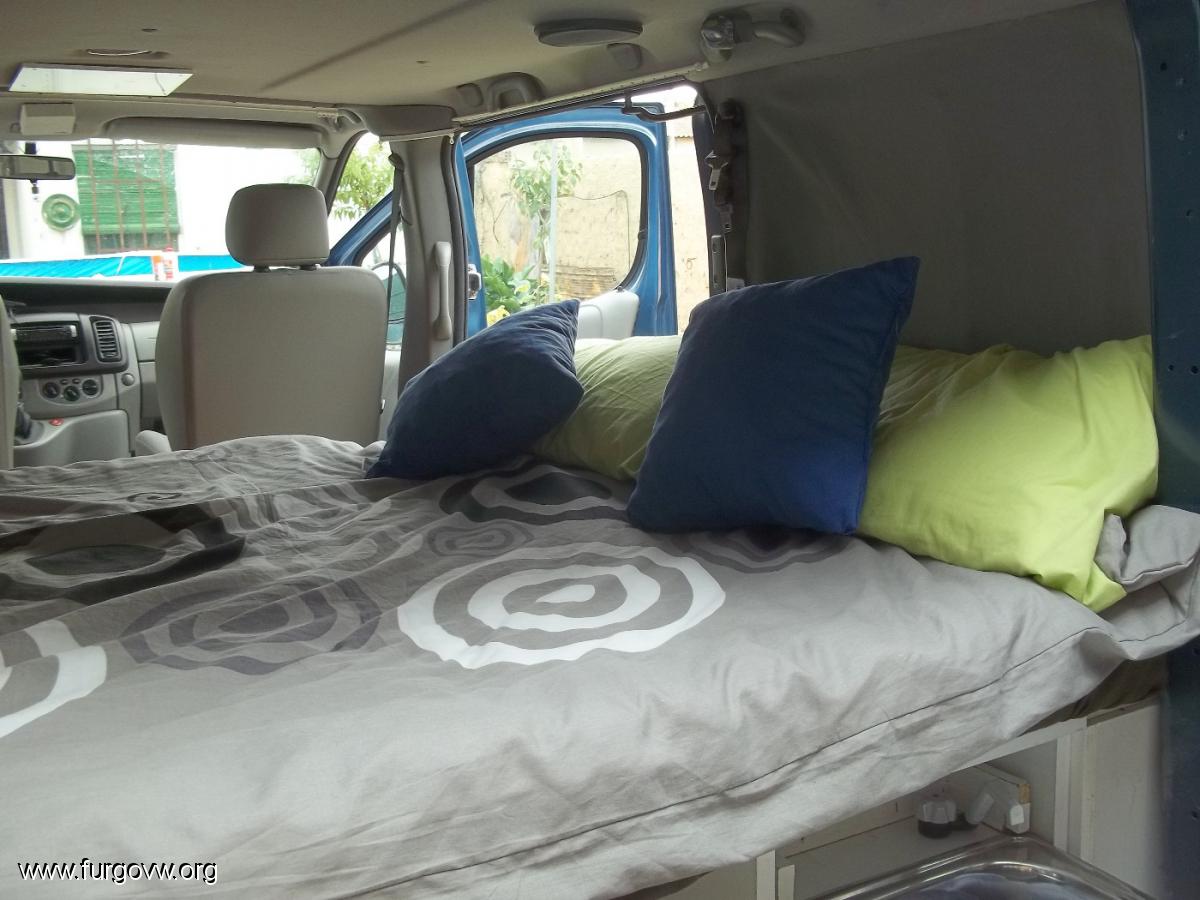

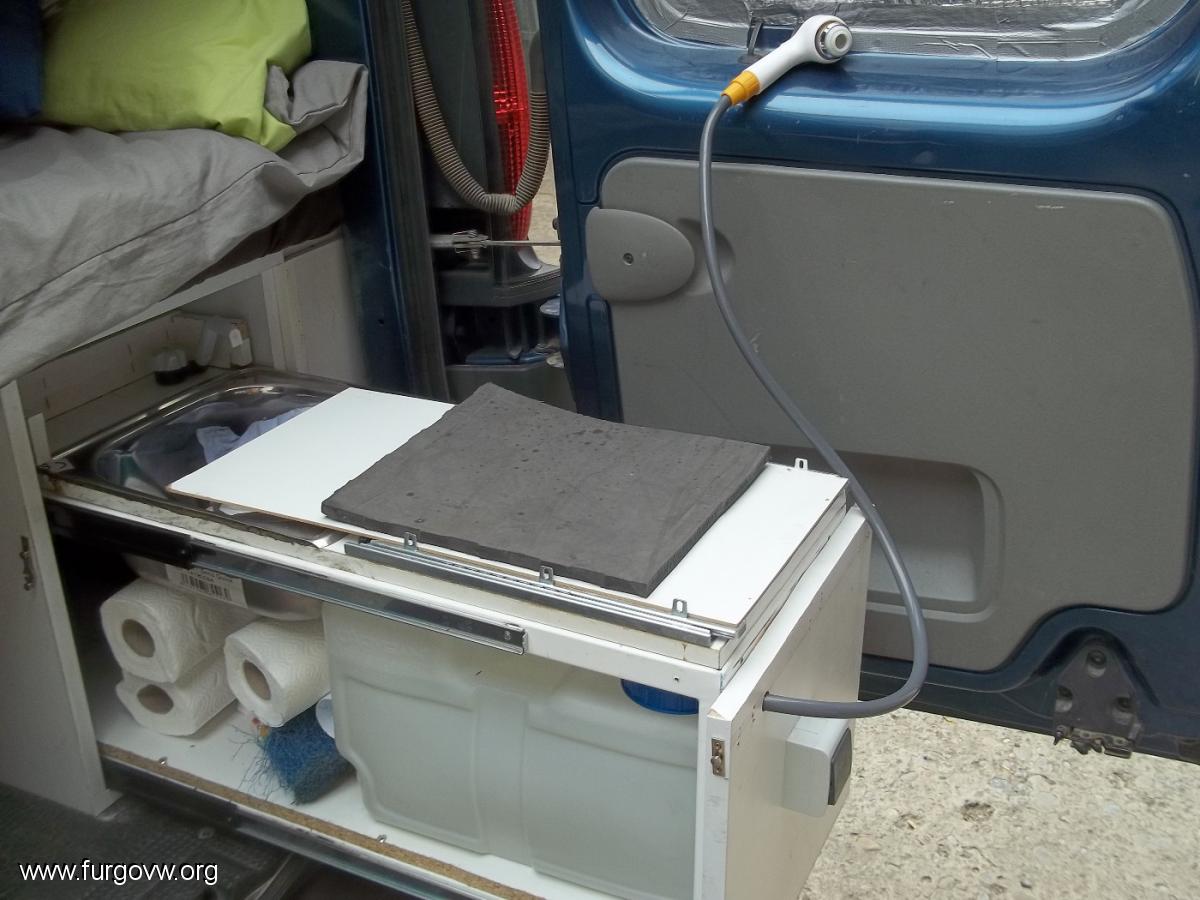

hay van algunas fotillos a falta de los ultimos detalles  .meparto .meparto .meparto
me falta poner la visagra pa la puerta del armario, los cierres y anclar el mueble a la furgo con cadena y tensor en cuanto lo deje todo acabado os pongo las fotos  haber que os parece.

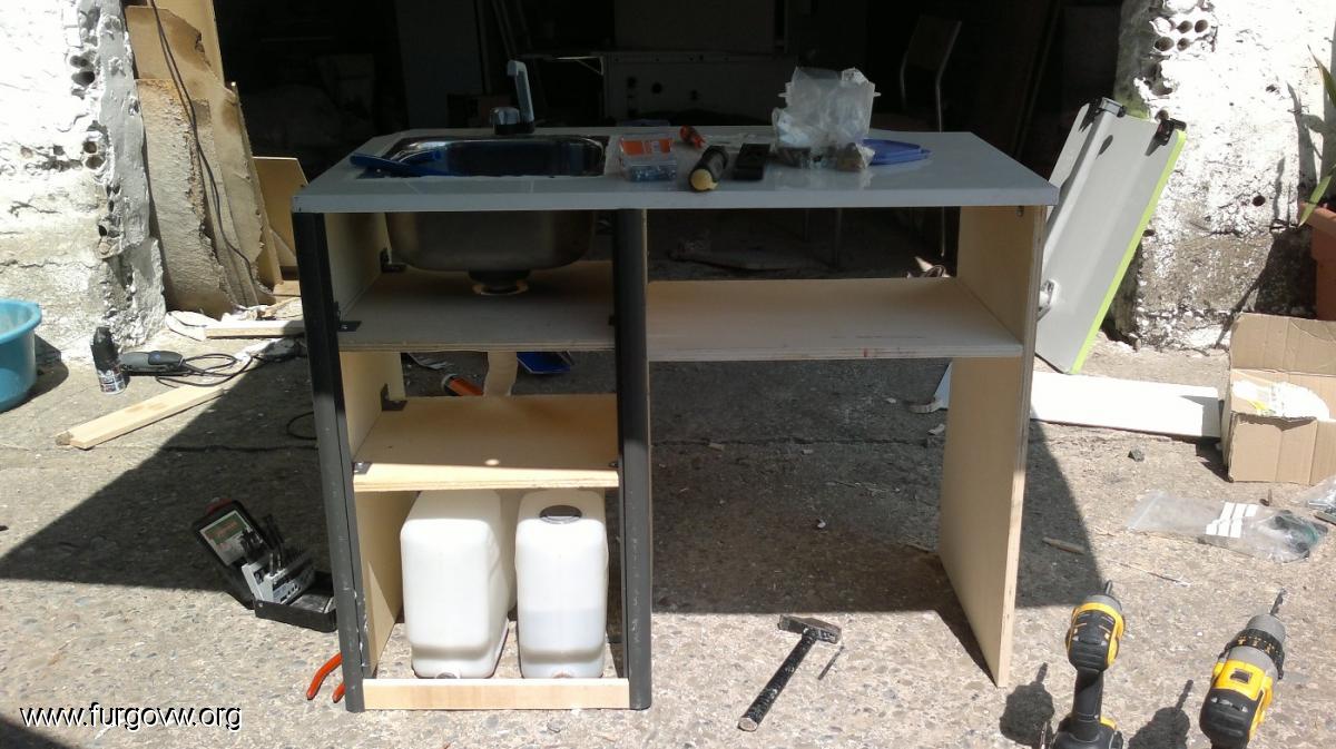

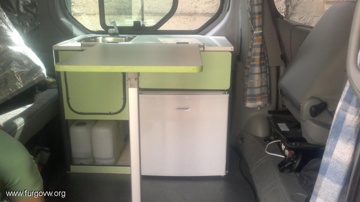

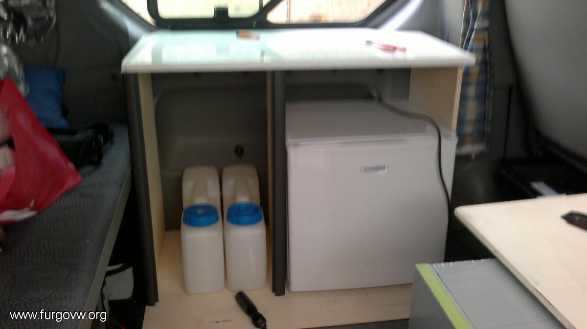

eladio_jose

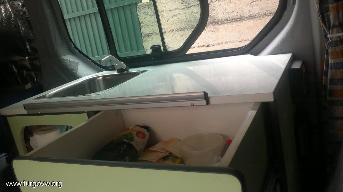

muy buena maquina,me encanta el mueble cocina, no te importara que hago uno igual jejjejeje el frigo es normal? puede el inversor bien? y el matafilos de goma, que tiene que ser en T en Y? y ya por ultimo la pata de la mesa donde te lo has pillao? perdona el atropello jejej y felicidades, esta muy chula, un saludooooo
xabierolkoz
epa que tal ??
me alegra que te guste mis sudores me costo jejejejej
no me quedo como queria ya que meti la gamba unas cuantas veces pero bueno tape los errores jejejej
puedes copiar to lo que quieras y preguntar tambien pa eso es este foro jejejej pa alludarnos.
la goma del mueble es la de canto t semiperfilado lo deja un poco mas fino el acabado para mi. la esqueinera es una que hace como Y como has puesto compre todo en lulukabaraka, la pata la compre en iruña en un taller de furgos pero en luluka tambien tienen, el frigo es a 230v y de compresor, yo tengo un inversor de 1500w ya que en el arranque el frigo con sume mucho y el de 500 w me lo tiraba.
espero haberste solucionado algo si tienes dudas no dudes en preguntar.
