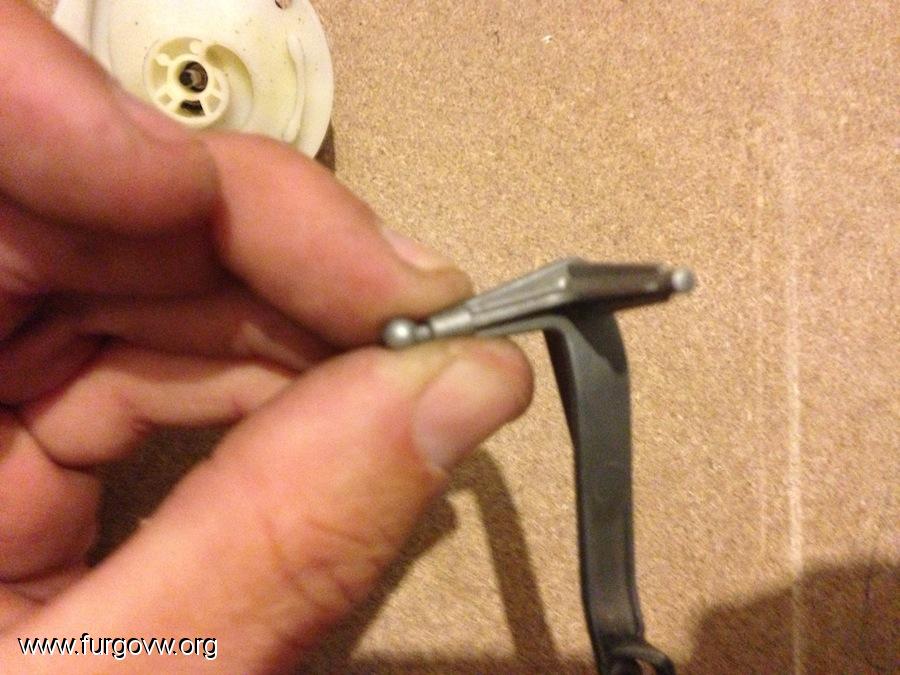

Si giraba el mando de temperatura, el cable que actua el grifo, no se movia, así que pintaba a algo roto en los mandos de temperatura.

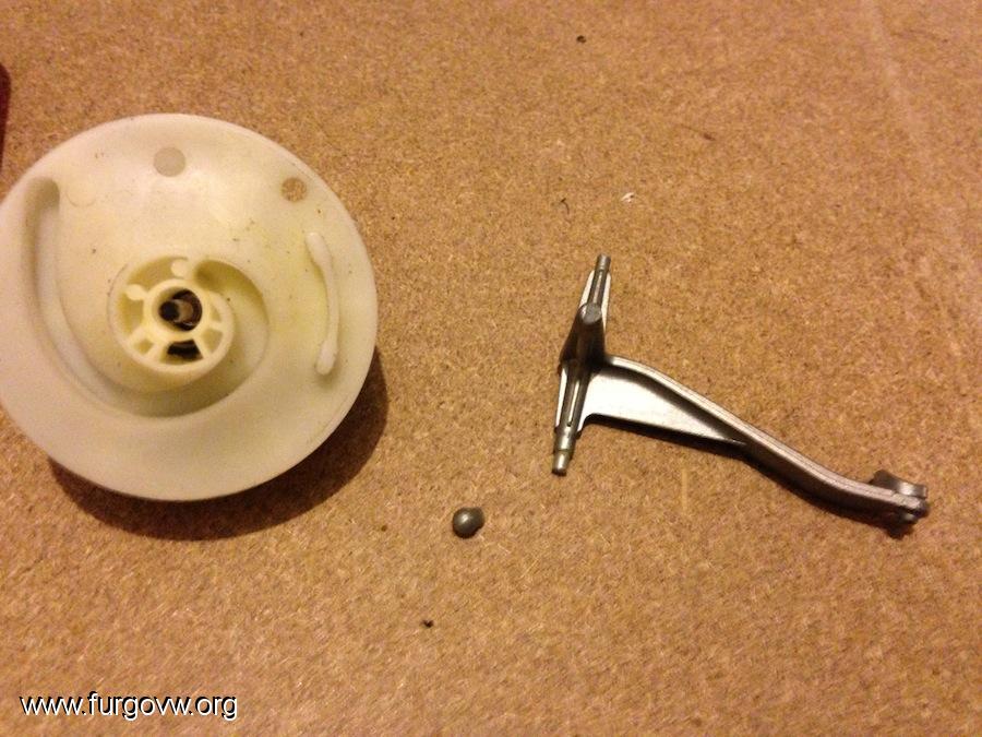

Tras desmontar el panel (menudo coñazo para sacar los tres cables que lleva), me encuentro con que la leva que estira del cable está algo rota:
En la foto se ve la leva, una bolita, y el mando de temperatura visto por detrás.
La bolita debería ir en la leva, parece que en algún momento, el cable se ha puesto duro de no usarse, y al forzar, se ha partido la bolita esta. Debería ir así:
Tiene mal arreglo, la cabeza esta va dentro del surco en espiral del mando, por lo que no lo podremos pegar, de la fuerza partiría enseguida, tiene muy poca superficie de contacto.

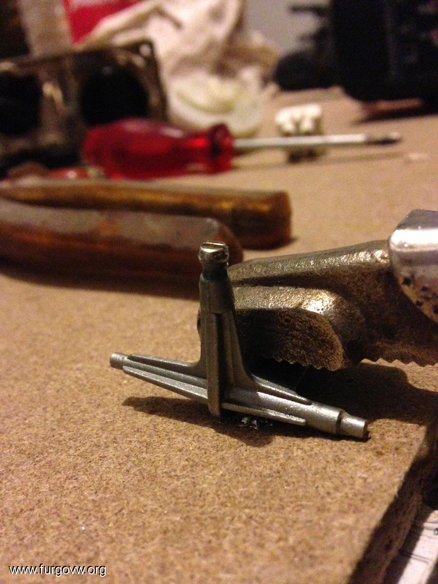

De perdidos al río, decido con la dremel y una broca de 2 mm taladrar  la leva, y luego con mucha paciencia lijo las roscas de un tornillo sacado de una regleta, para que me entre en ese taladro. Una broca mas gruesa me habría dejado sin paredes.
Tras un rato, esto es lo que tengo:
He conseguido meter el tornillo unos 6-7 mm dentro del cuerpo de la leva y lo he sujetado con loctite de roscas. Luego he redondeado la cabeza, algo de vaselina en la espiral, cables bien aceitados para que corran suaves, y ¡funciona!  Ahora, a ver  si aguanta. parece que no hace mucha fuerza, veremos dentro de un año que tal.

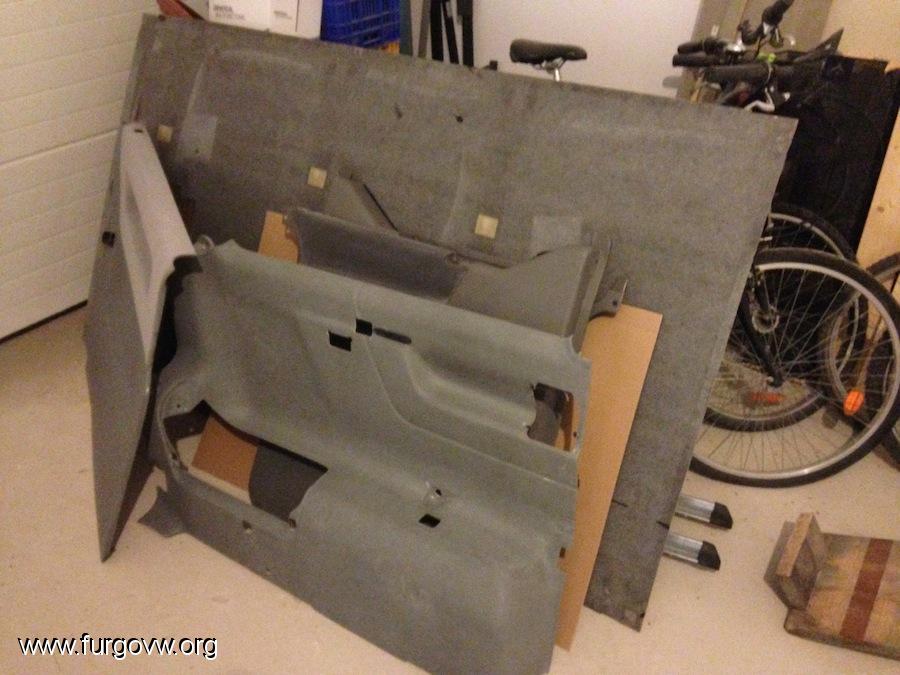

Viaje relámpago a BCN a por  un "mix" de paneles de caravelle y multivan. (basicamente, todo de multivan, salvo el panel que lleva la mesa).
Bendito sea el tempo mat  .ereselmejor .ereselmejor

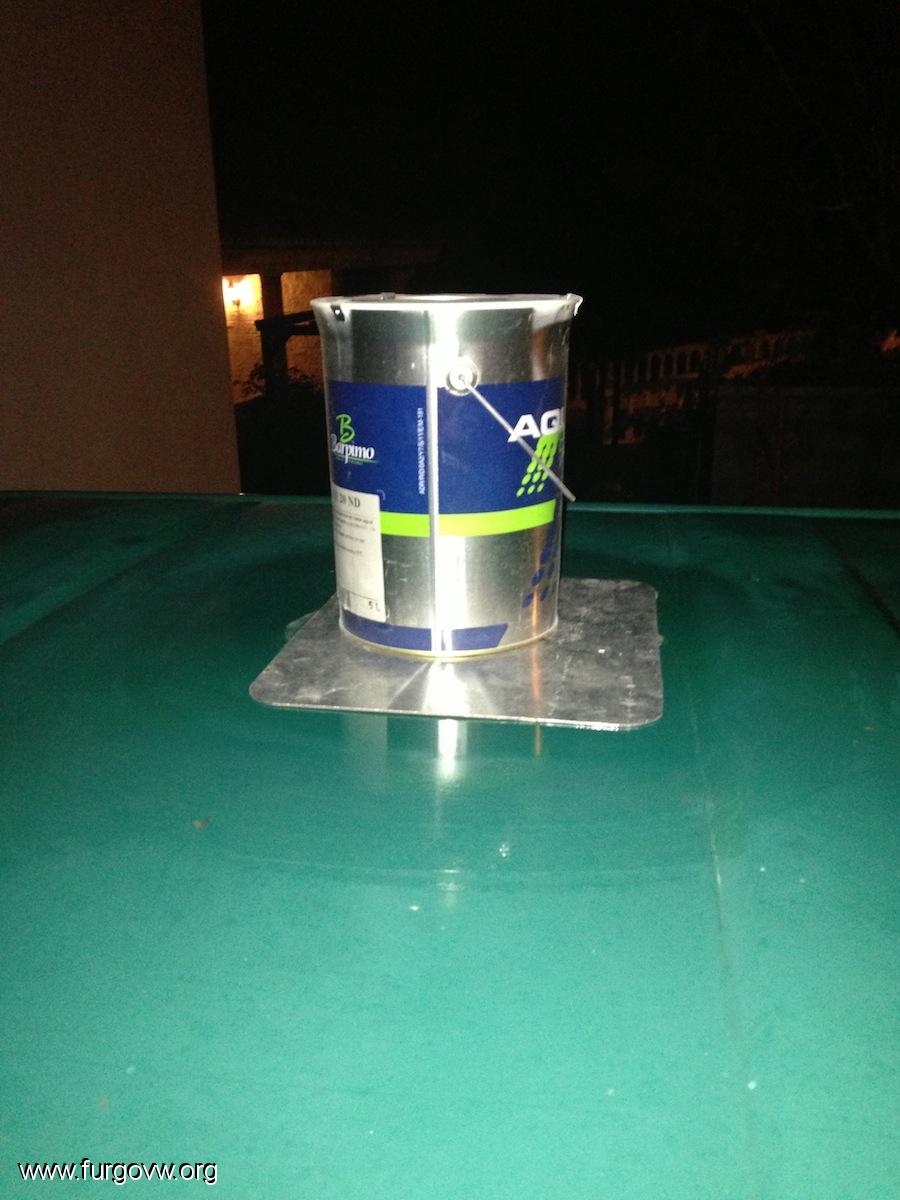

Nada más llegar esta tarde, he mandado a tomar viento a la mi**da de seta. Me ha entrado un món de agua con la furgo aparcada por la lluvia, y aparte en marcha hace un ruido insoportable. Hasta que me piense que hago, le he metido una chapa galvanizada con sikaflex (me voy a reir el dia que la quiera quitar)  ¿sabeis de alguna claraboya que no sobresalga mucho? Las que veo son minimo 9 cms, y quería algo más discreto, sin llegar a ser plano como un techo solar, que no puedes dejarlo abierto si llueve.

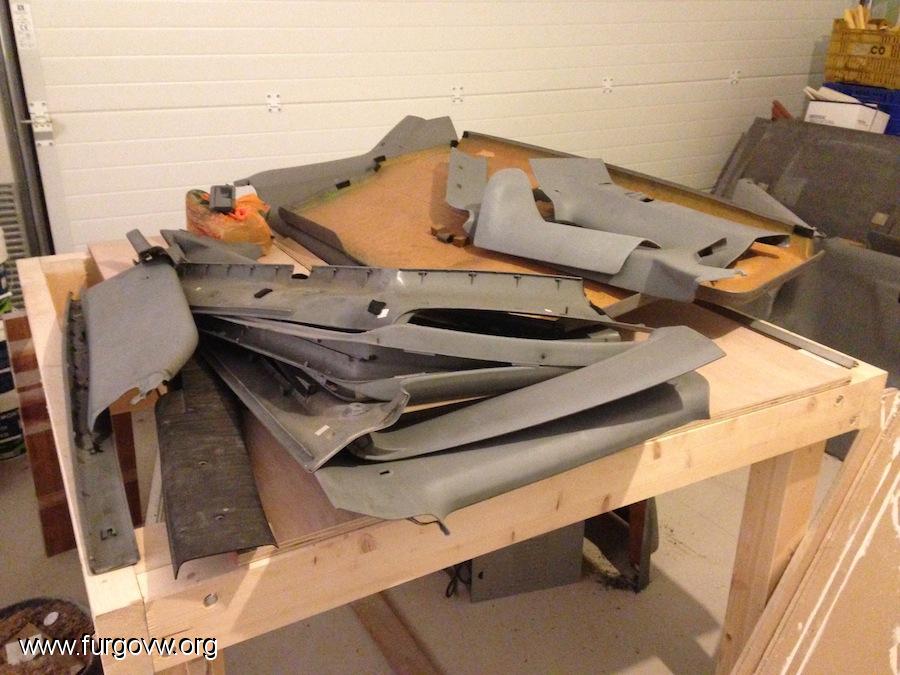

Luego me he puesto a ordenar los paneles y he empezado a limpiarlos, que olían como a gallina vieja y tenían bastante porquería. Los he comprado a unos chavales que han comprado a syncronauta un interior completo de multivan para su caravelle. Al final han visto que la mayoría de los paneles de la multivan no les cuadraban por llevar ellos el aire en el techo, así que me los han pasado tal cual.
A ver si mañana le meto un empujón a la limpieza de paneles, que en breve tengo que ponerme a cortar madera en el garaje y lo tengo todo ocupado.
