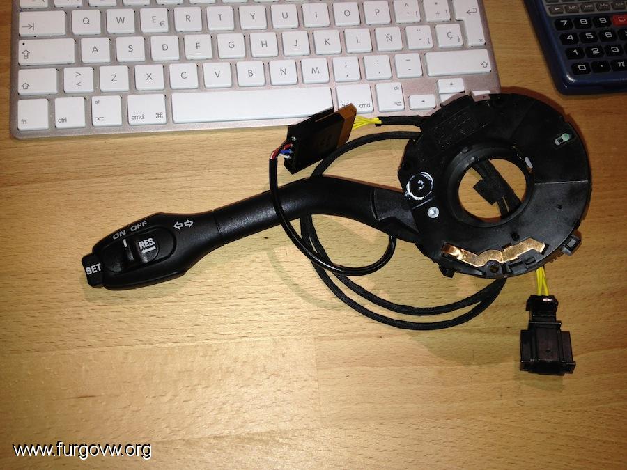

El sábado me fui a correos a recoger el paquete con el Vag com, y me lié a montar el tempomat. Salvo porque no pude soltar el conector del Airbag del volante, y saqué volante con el airbag colgando, todo perfecto. Gracias a los maestros del foro por el tutorial .ereselmejor

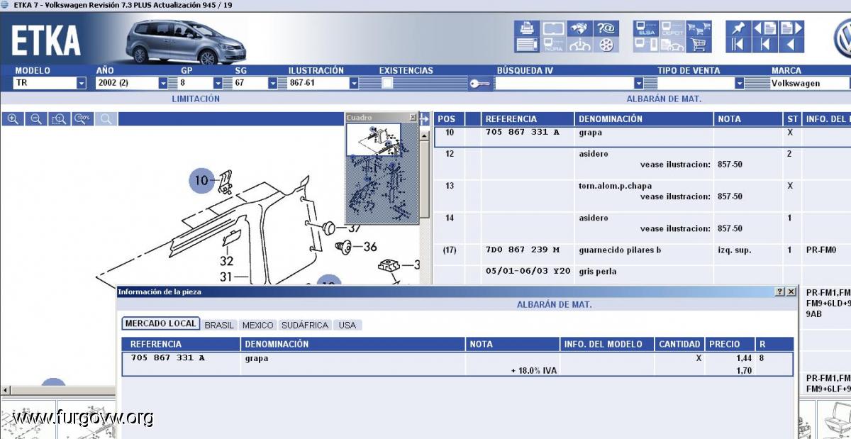

¿algien sabe donde comprar las grapas de los tapizados laterales y de techo? Imagino que en los tapizados habrá grapa, pero en la chapa no tengo nada, y debería ir otra parte de plástico, supongo yo.
siguiente paso, algo de intimidad en el interior (tintado, cortinas o similares), y si pillase algo muy barato, ventanillas laterales correderas.
Si quieres poner las ventanillas laterales correderas, deberías ponerlas antes que los tapizados, sino te toca destapizar de nuevo. Además, las tuercas de plastico que sujetan las correderas son diferentes (mas chatas) cuando se lleva tapizados.
Luego está el tema de las grapas, si que las lleva, recuerdo unas cuantas, y, además, hay que taladras para alojarlas porque no viene el taladro hecho.
Para que te hagas una idea:
Luego miro el ETKA a ver si hay referencias o algo. Yo es que cuando estuve liado con la manzanita 2.0 me sirvió la 1.0 de donante que lo tenía todo en el sitio y me sirvió para ir fijandome/tomar medidas.

Y buscando las grapas en el ETKA:

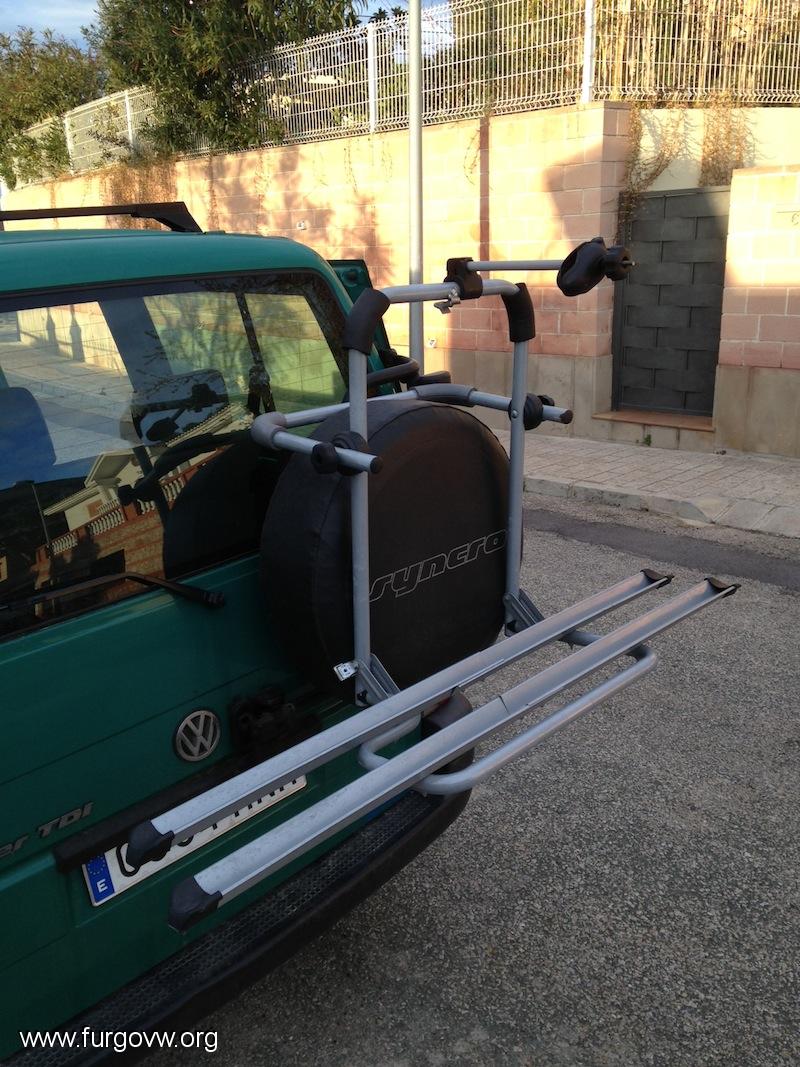

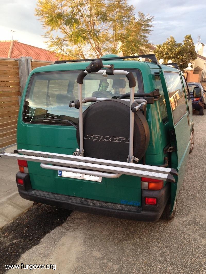

Estaba yo pensando en bricolarme desde cero un portabicis, cuando ayer vi anunciado uno  por 50 leuros a 30 Km de casa, y hoy además tenía que para por allí.  ;D
A falta de algún apaño para dejarlo a mi gusto, esto es lo que he recogido:

No tiene mala pinta ese portabicis.
