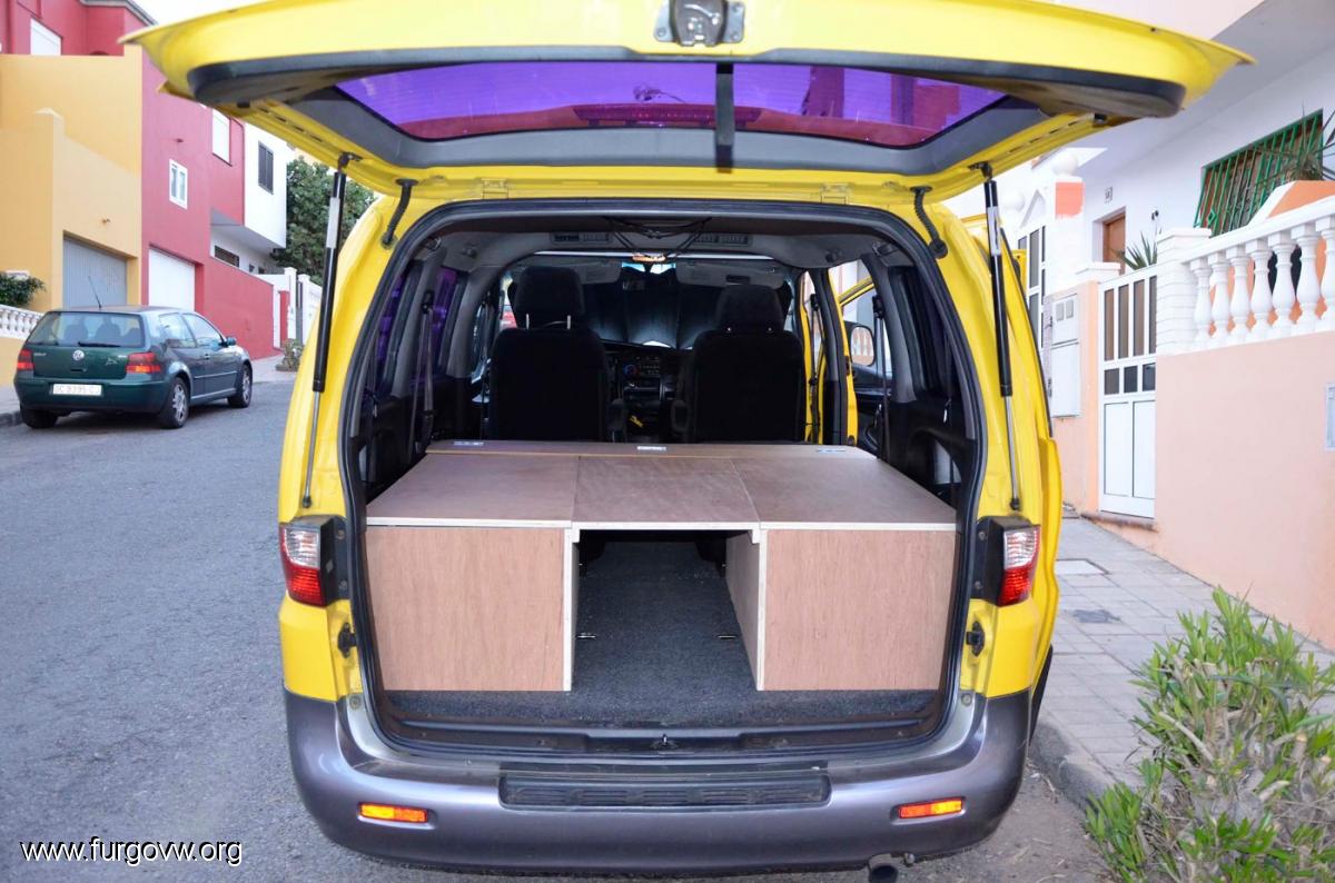

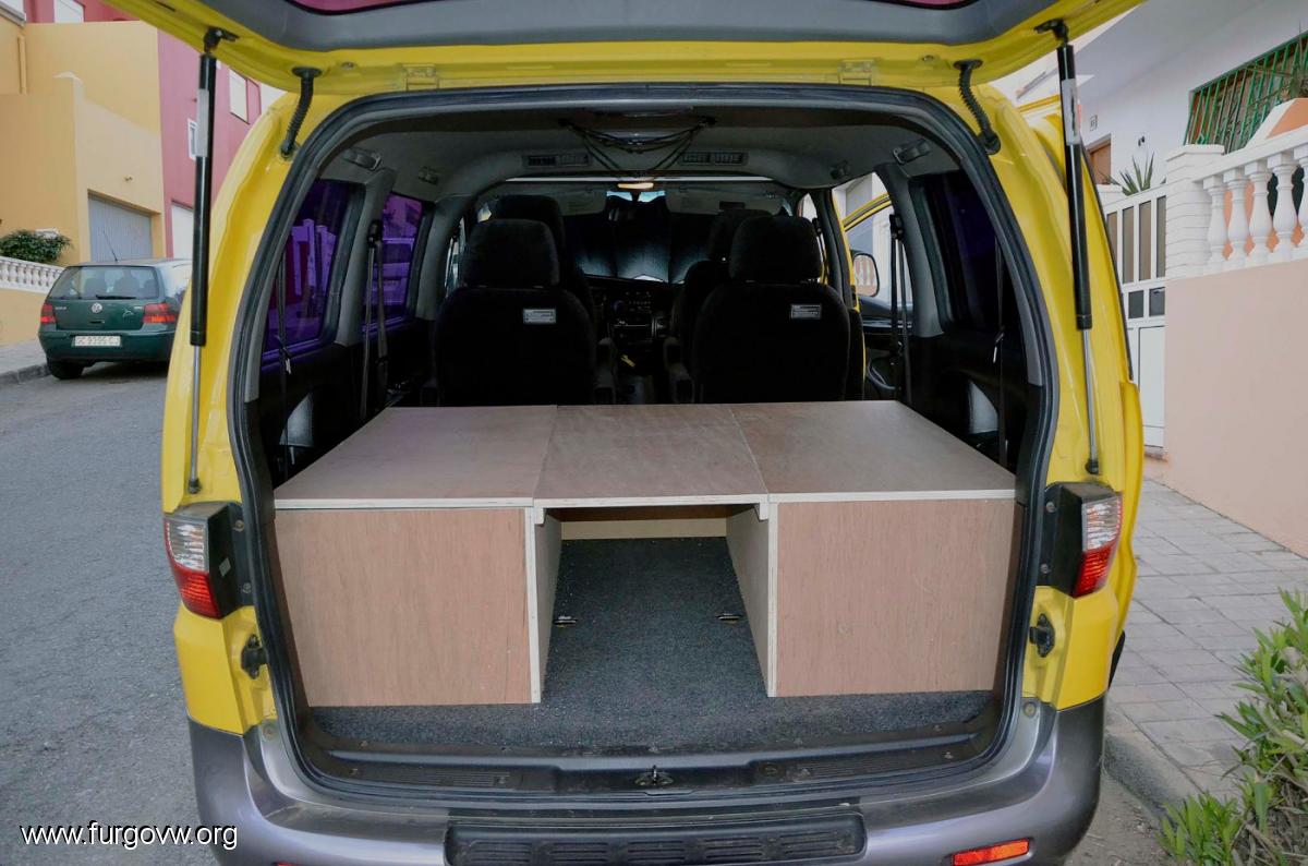

Ya me presenté formalmente hace unas semanas, y desde entonces he estado trabajando todo lo que me ha sido posible en la camperizacion de mi furgo. Aquí van algunas fotillas de lo que
tengo hasta la fecha
La Gaboneta

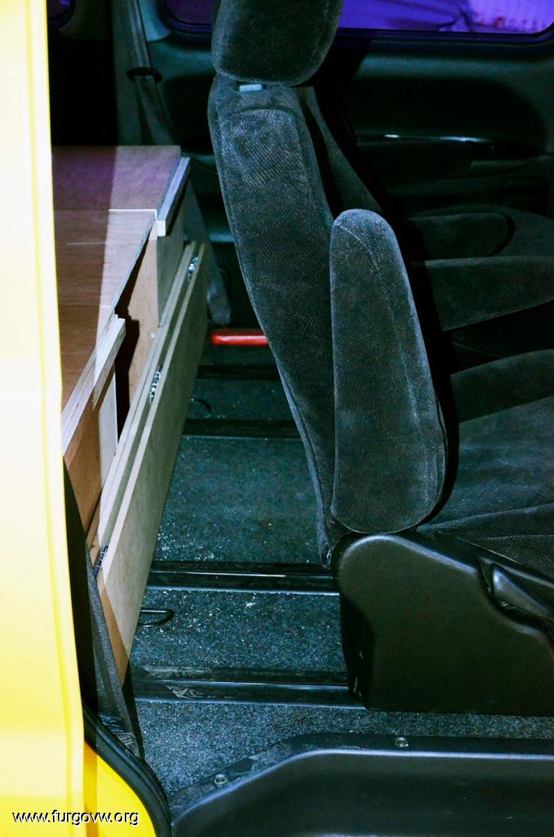

Vista del somier desde un lateral
Vista del somier desde atrás

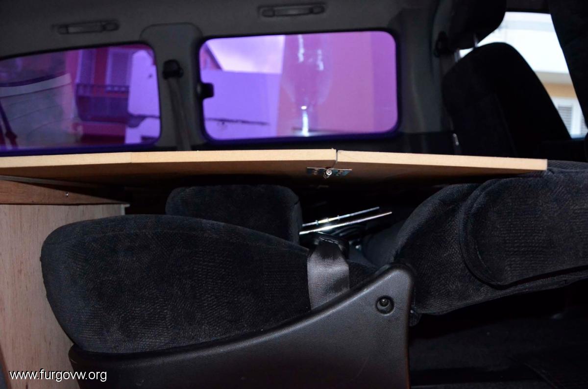

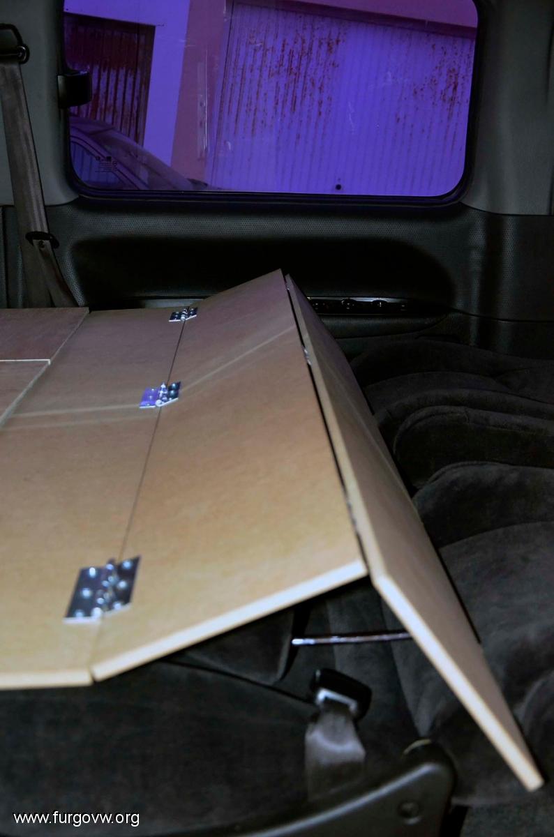

Por ahora he apoyado la madera en acordeón con los repozacabezas, ya le buscaré una solución mas definitiva
El acordeón
Una vez plegado y guardado

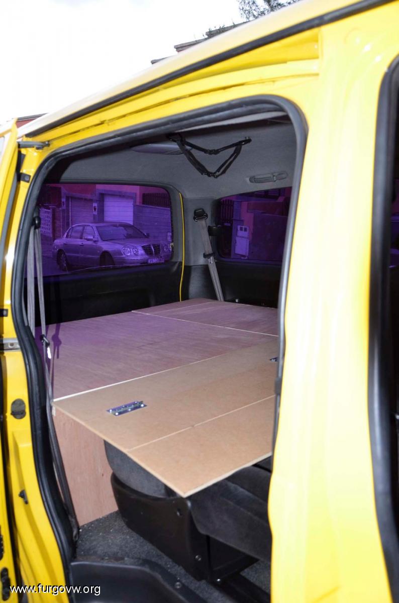

Vista trasera con los sillones de pasajeros ya en su sitio (sin tabla en acordeón)

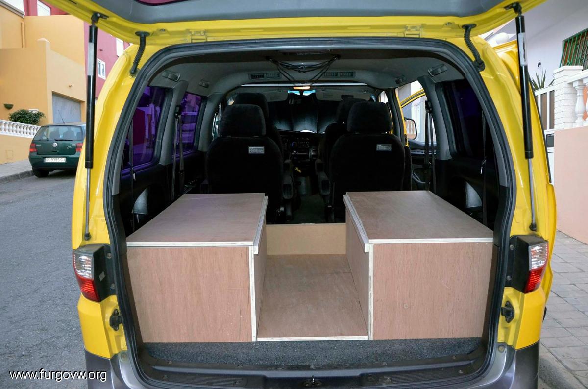

Tabla intermedia para la cama ya en el suelo

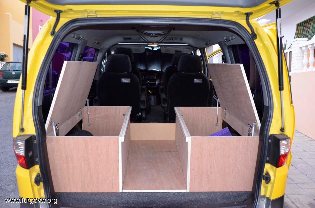

Arcones abiertos

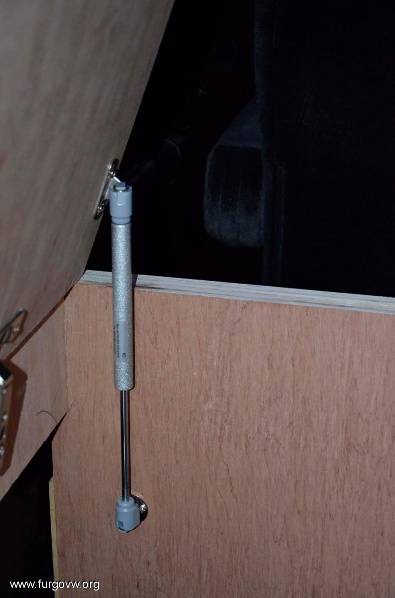

Detalle de la sujeción de las tablas con fuelle de aire comprimido

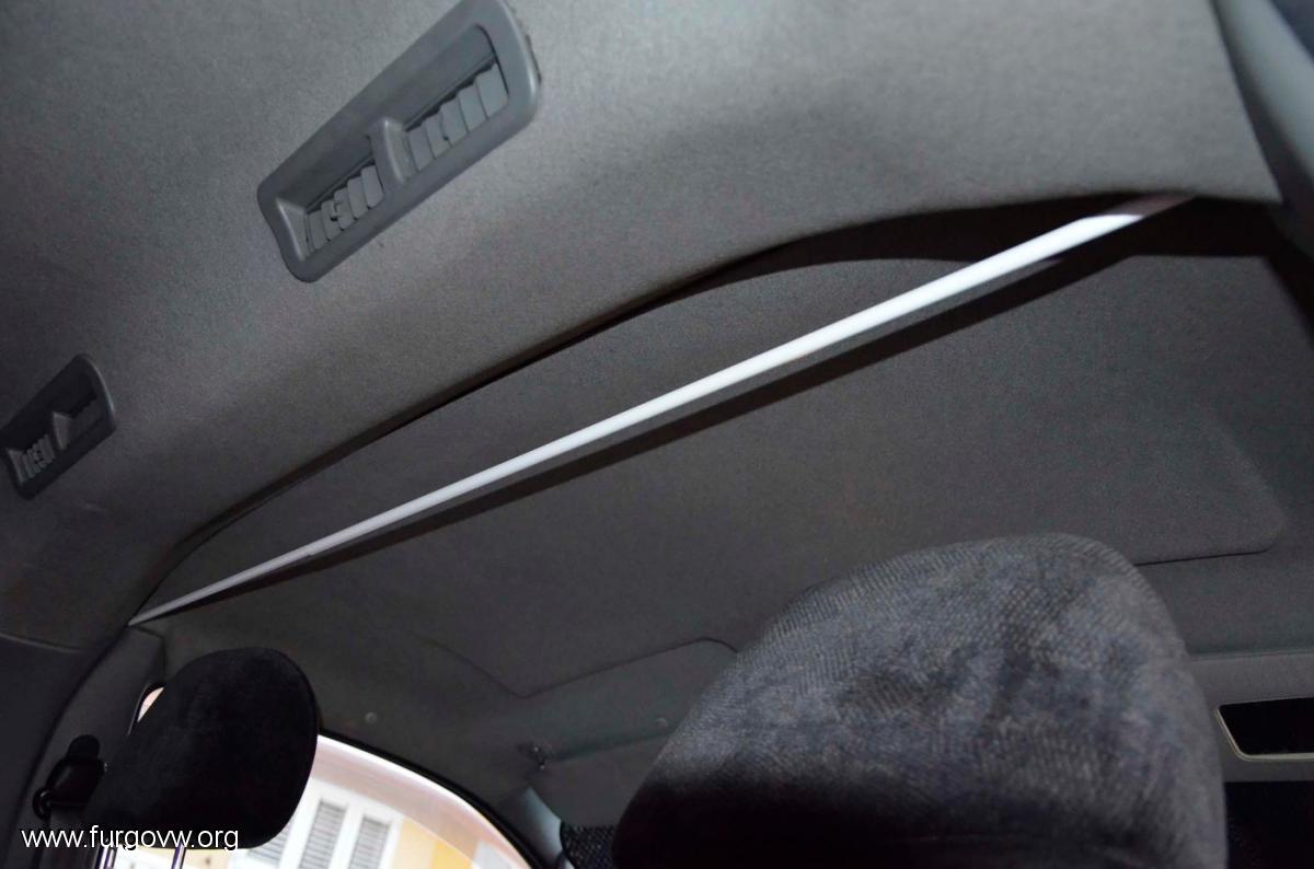

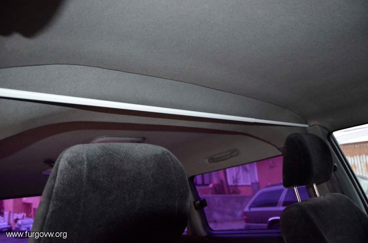

Y por ahora solo tengo el riel para la cortina separadora. la mejor opción que encontré y mas económica en el LM, un riel ajustable y que va a presión, por lo que no necesita de agujeros ni pegues, colocar y apretar, a ver si la semana que viene le coloco la cortina y va cogiendo algo mas de visión jeje

Los arcones están vacíos a la espera de comprar las cosas que van dentro como el deposito de agua, ya iré instalando los separadores a medida.

Para soportar el biombo de la cama podrías usas un larguero que apoye entre el arcón y el asiento, te lo mantendrá mas recto y en cuanto a los amortiguadores te consejo que los pongas mas en horizontal ya que así corres el riesgo que te trille alguna prenda de ropa o se trabe con algún cacharro que pongas dentro. Te pongo una foto de la furgo de Baifo para que veas lo que te quiero decir.

menudos arcones, con esos "amortiguadores" debe dar gusto abrilos y cerrarlos!!
buen brico,

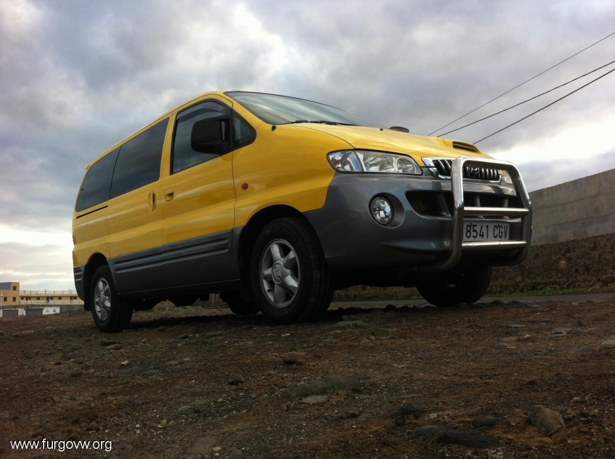

Joder vaya color!!! la primera vez que veo una asi, pero bueno fea no es...no te me enfades!! jajaja
Suerte y a disfrutarla, yo tengo una igual
