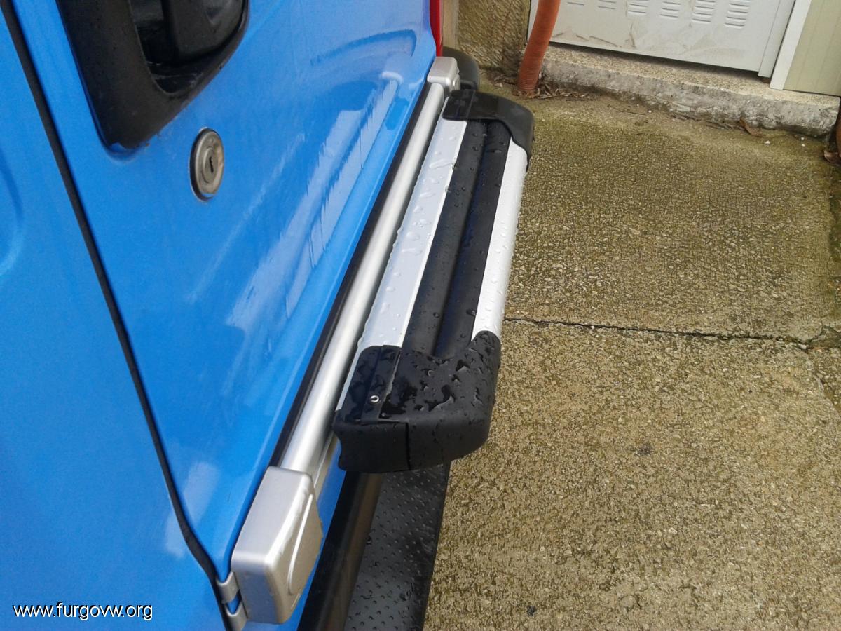

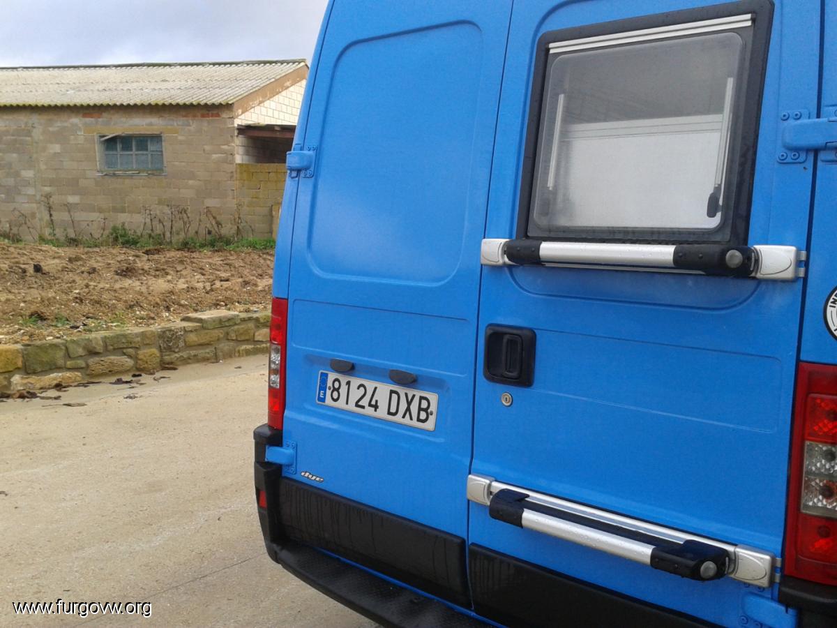

me decidi a colocarlos en mi gran volumen en una de las dos puertas y en vertical..para ello he renunciao del portabicis pues apenas las llevo en invierno(al maletero toca si las llevo) y partiendo de las estructuras del portabicis de fiama(no cuesta nada desmontar el porta..) y con unos portaeskis de norauto de techo,tan solo atornillar a las bases pues ya traen hasta los agujeros los portaeskis y ya esta..asi de facil
resultao:

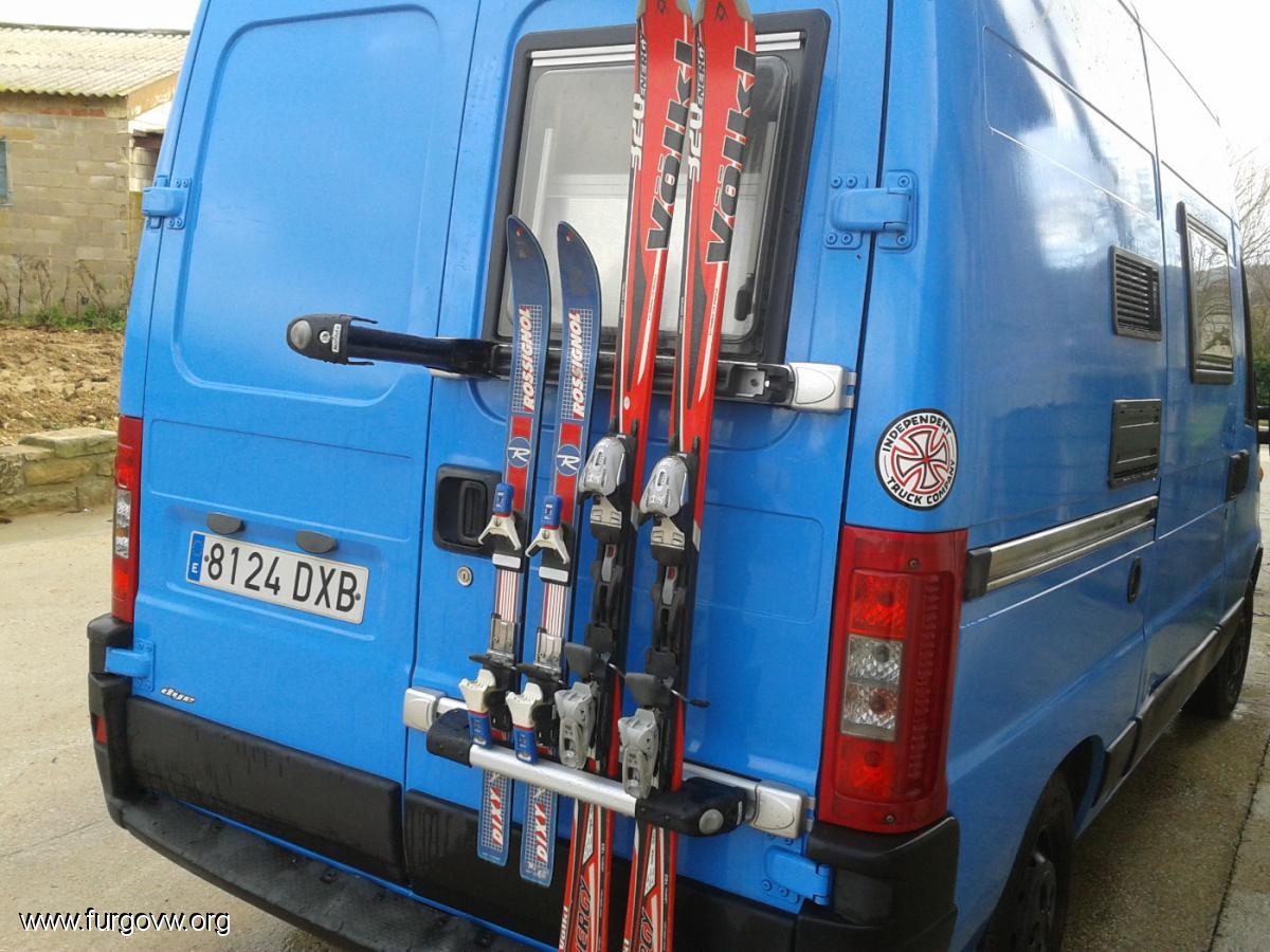

apenas salen por detras por no decir nada y se colocan la mar de facil,partiendo de meterlos abajo y luego cerrando arriba

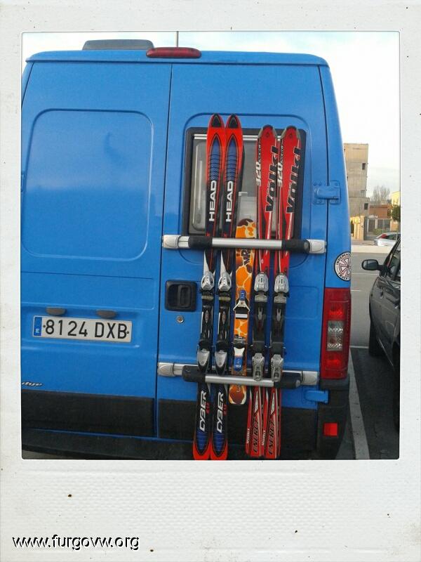

aki se ve la comodidad ala hora de colocarlos o sacarlos,se pueden colocar de uno en uno sin abrir el portaeski de abajo o como van en la foto de mas abajo los eskis naranjas pues asi conseguimos colocar 4 pares
