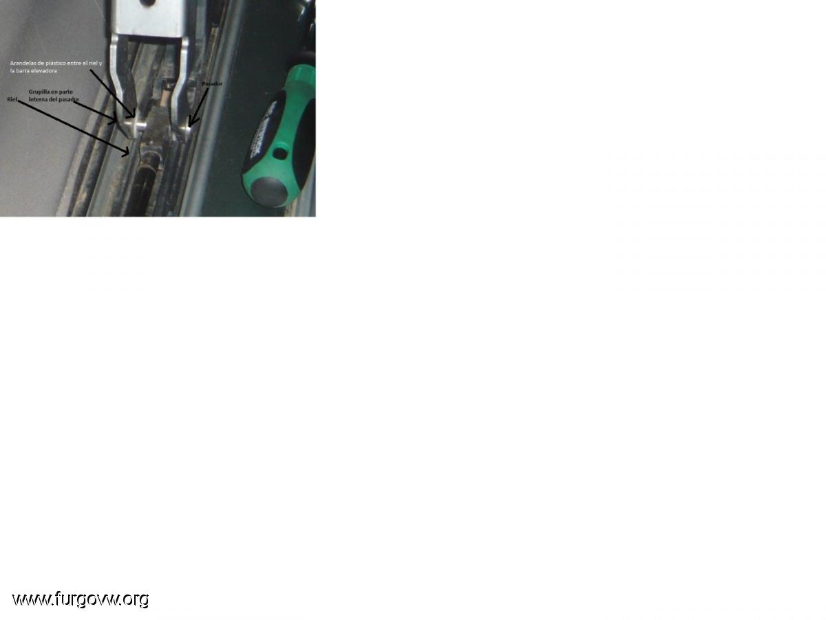

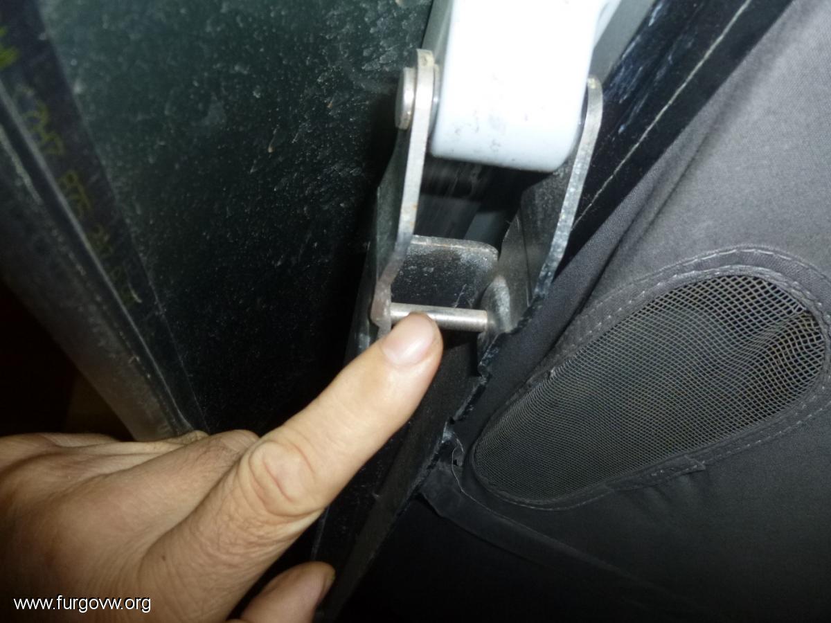

¡Saludos, p123!. He estado pensando en una posible solución para poder abrir el techo sin cortarlo.
Si miras esta foto, la barra que empuja el techo, cuando lo cerramos, va bajando hasta que cubre el saliente del plástico negro que está debajo y una barrita que cruza por dentro de la barra que empuja el techo, queda debajo del saliente y es lo que impide que se abra el techo.
Con el tornillo de la bomba abierto, para que no haga fuerza la barra que impulsa el techo, y lo más cercano a donde está enganchada la barra:
1º Apalanca el techo e introdúcele una cuña que sujete el techo.
2º Con una varilla en la que hemos hecho un gancho, tratamos de sacar la barra de este sobresaliente del plástico negro tirándola hacia delante.
Luego hago unas fotos detalladas del sistema de sujección.
Ya contarás

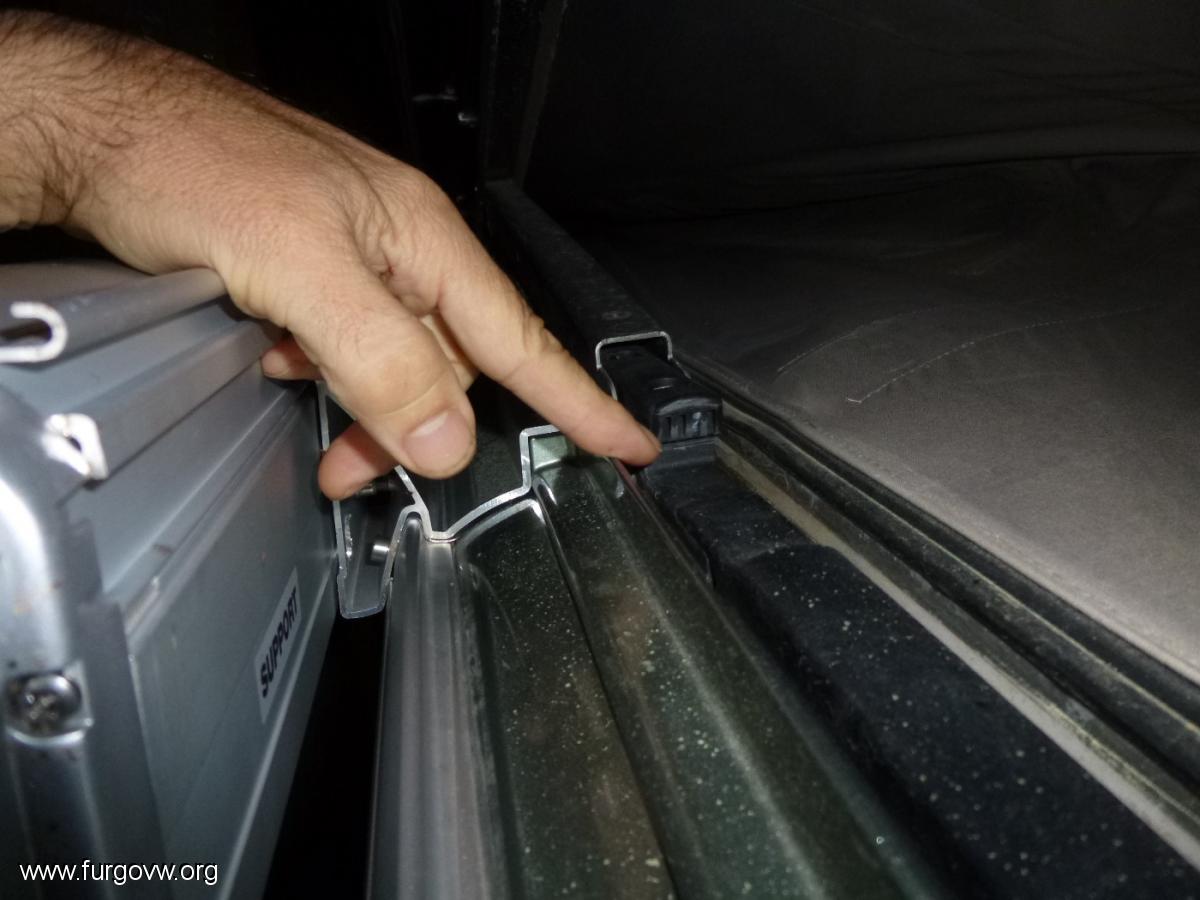

Chemist
Este es el sistema que fija el techo elevable.
Según baja la barra que impulsa el techo, cuando recoge el pistón del cilindro, mete esta barrita debajo del sobresaliente de plástico, y a base de presión de recogida, lo mantiene bajo él.
Suerte
