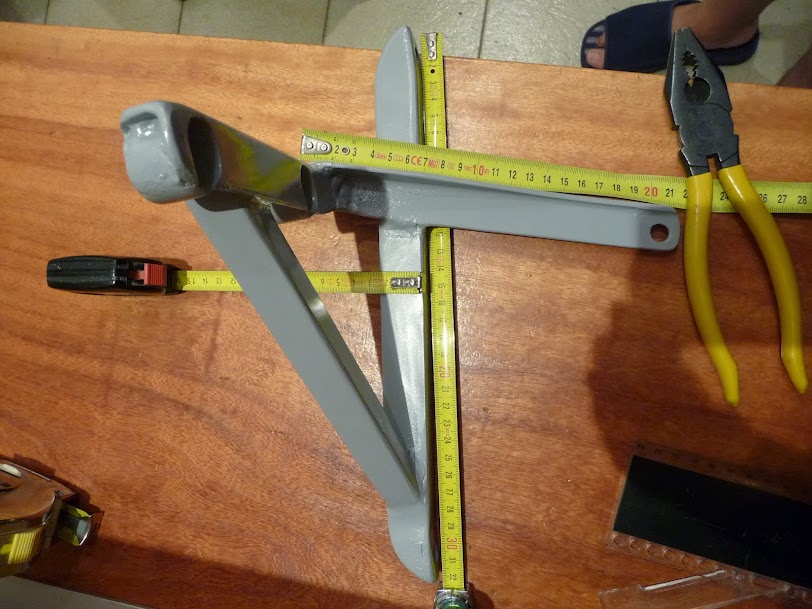

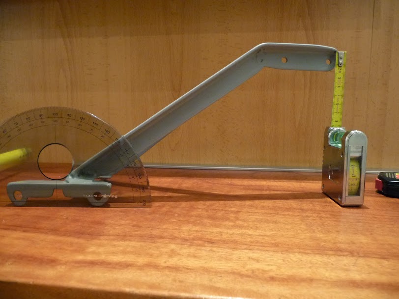

ya tengo los dos soportes listos para instalar en la furgo, tras el zincado, los he pintado con antioxidante en espray para proteger del óxido, sobre todo las soldaduras ya que el zincado por electrolisis no penetra bien en los poros de soldadura.
Si el invento llega a ser un éxito, seguro que en un futuro varios me pedirán las medidas de los soportes, ya que mañana mi furgo estará en el elevador para el cambio de rodamientos de las ruedas traseras, aprovecharé y los instalaré de forma definitiva y allí se quedarán hasta que tras construir los deflectores de aire, instale el intercooler.
por ello he hecho estas fotos en las que se pueden ver las medidas principales:
el soporte superior:
Atención a este semicírculo , está graduado en centesimal
el soporte inferior:
este semicírculo es sexagesimal
7543

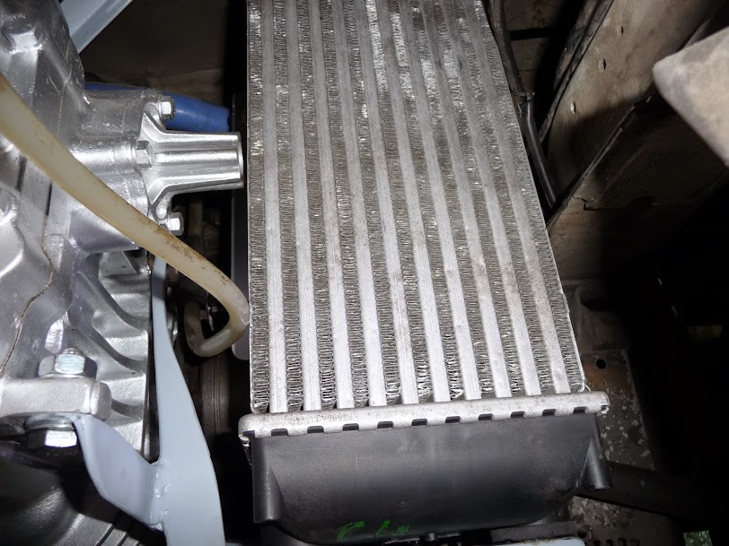

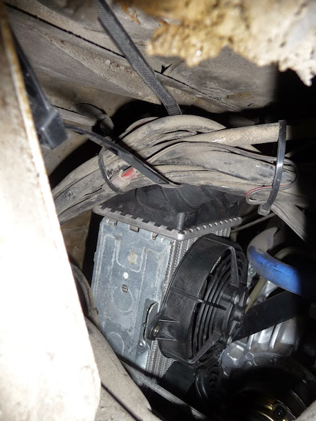

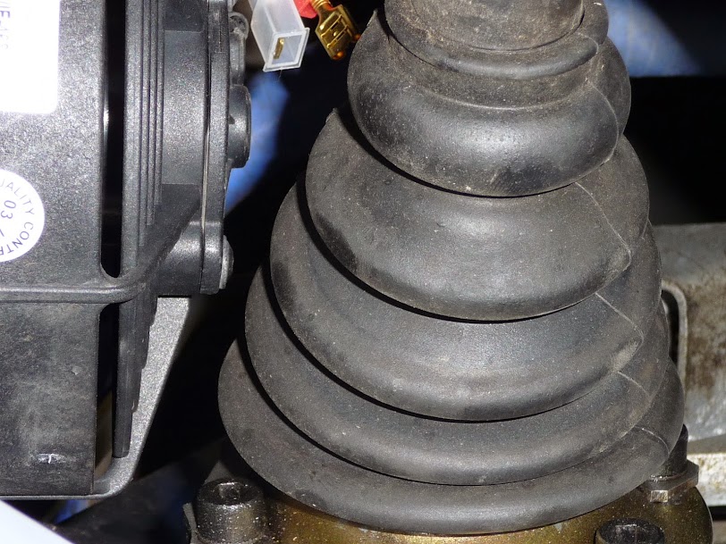

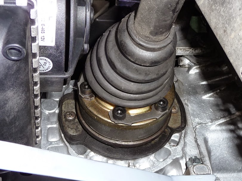

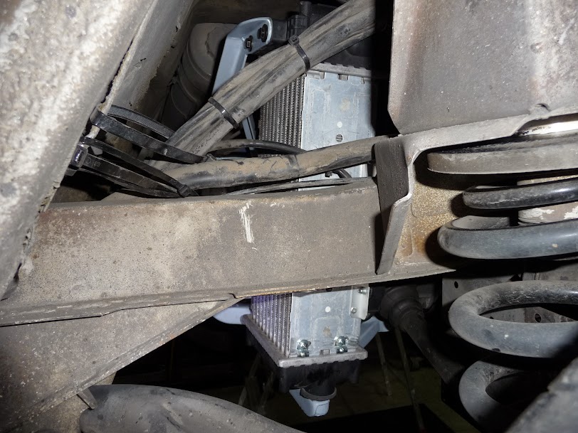

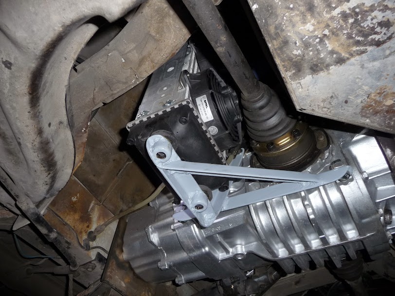

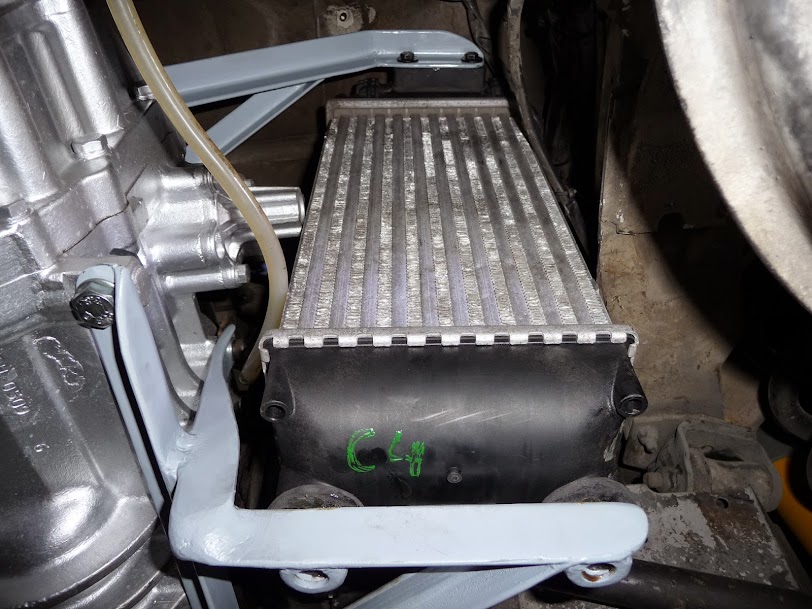

Hoy he instalado los soportes de modo definitivo en la caja de cambios, instalando entre ellos el radiador intercooler de manera provisional mientras tomo medidas y hago las plantillas del deflector de aire para captar todo el aire posible.
con una radial he cortado algunos trocitos de chapa que molestaban para pasar los tubos desde el habitáculo del motor hacia las bocas del radiador.
he hecho unas cuantas fotos
después de hacer el deflector de aire tengo previsto calentar dos tubos de PVC de 50 mm dándole la forma del turbo al intercooler y el otro del intercooler al colector de admisión y llevarlos como plantilla al curvador de tubos para que los copie en inox, conseguir 4 tramos cortos de manguito de 50 de NBR y hacer la instalación eléctrica para que los ventiladores se pongan en marcha cuando el termocontacto detcte cierta temperatura en el intercooler.
que os parece??
