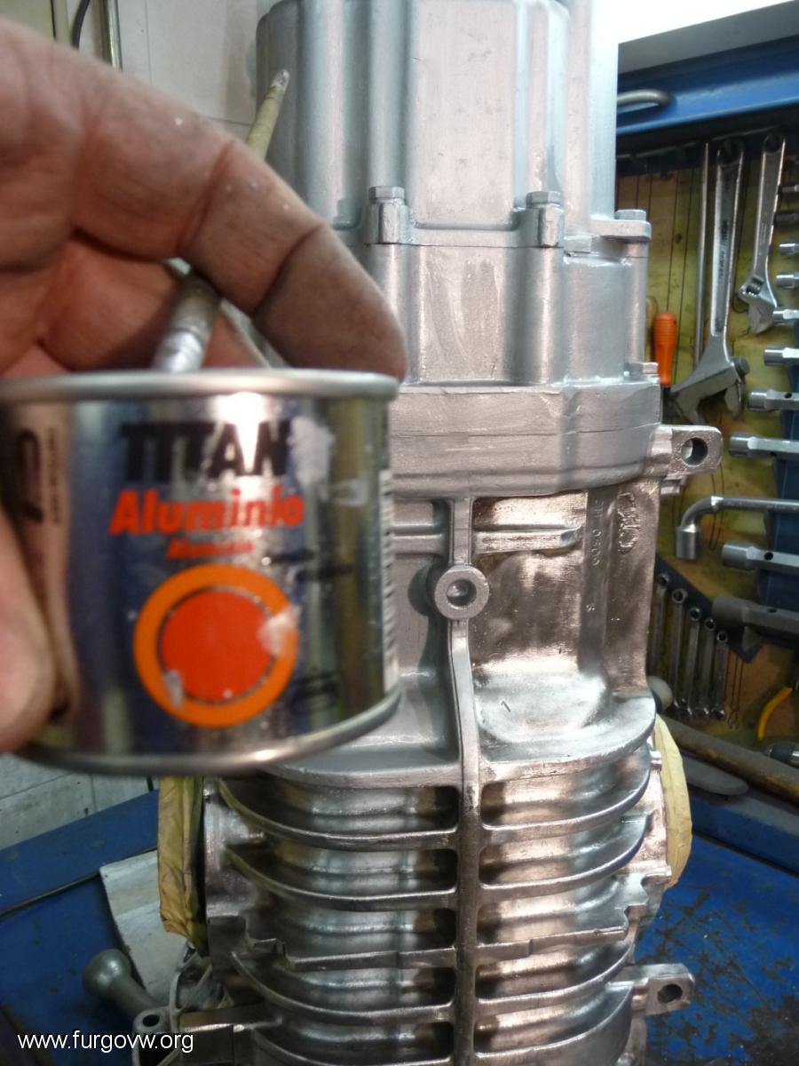

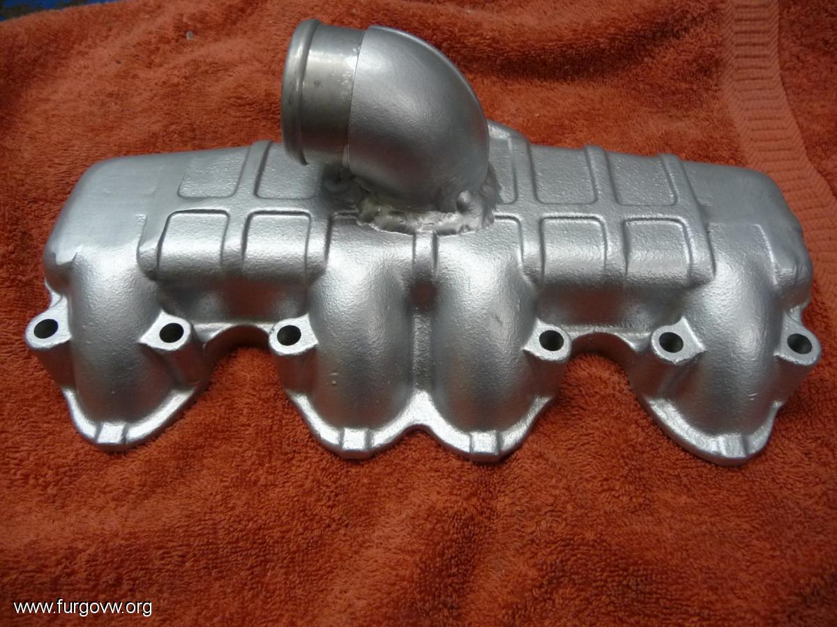

ya tengo el colector de admisión terminado, soldado, planeado y pintado con pintura anticalórica de aluminio líquido, diseñada para pintar estufas de leña.

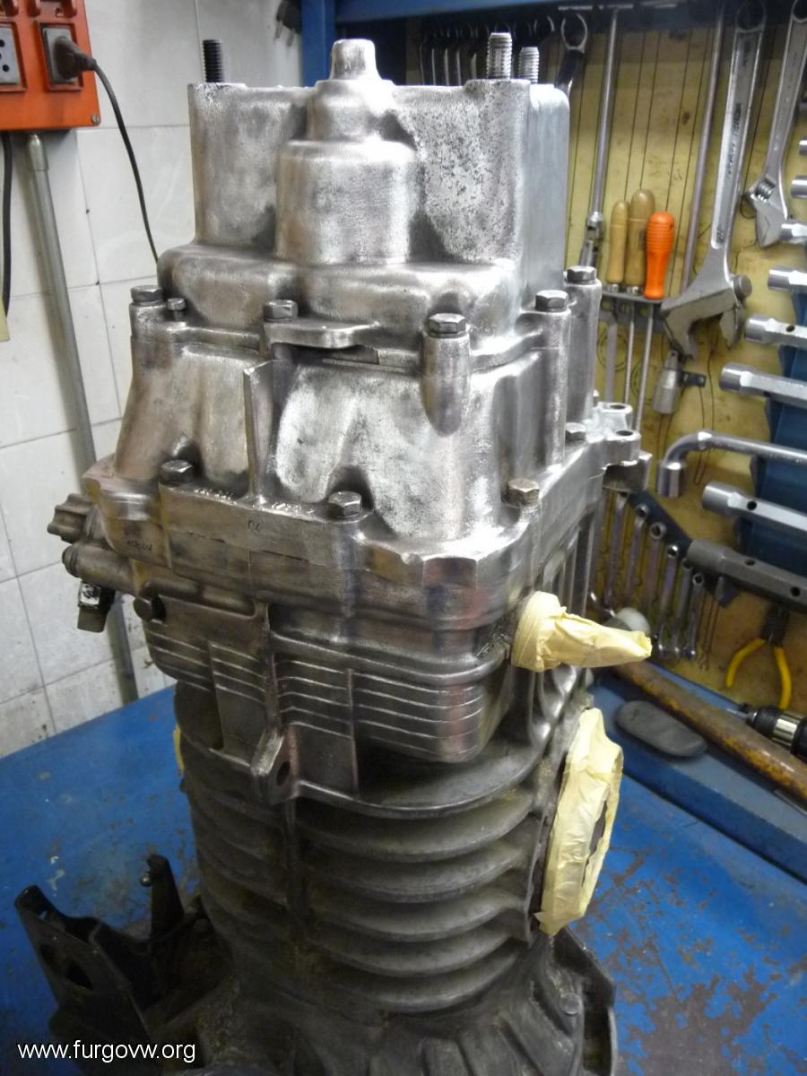

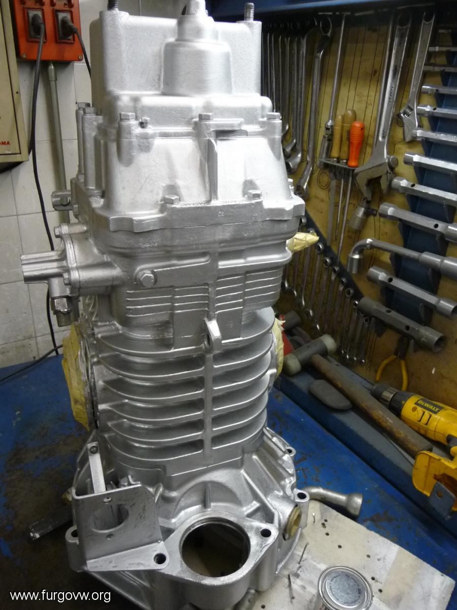

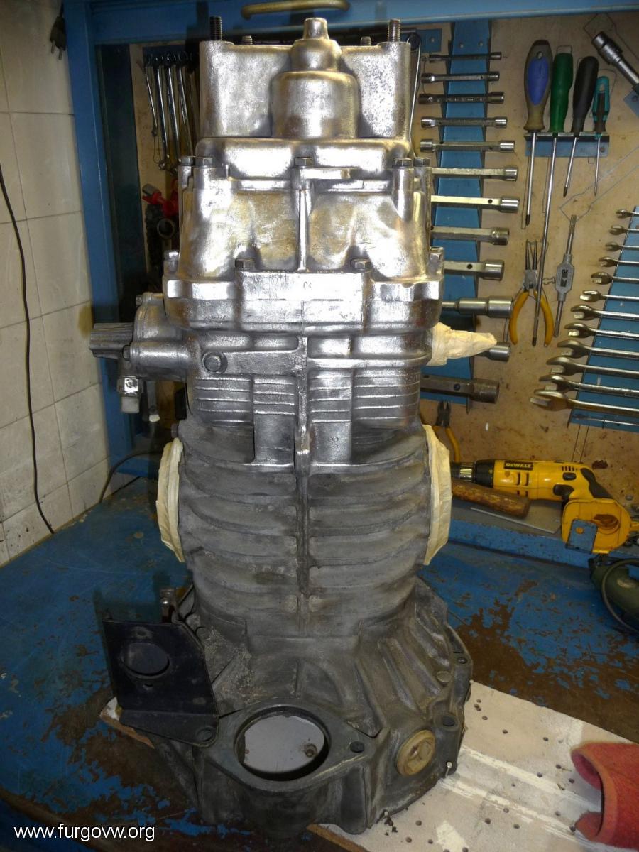

y lo que ha sido un faenón de narices, el limpiar la caja de cambios para poderla pintar, ya que su aspecto era horrible al estar impregnada con una especie de parafina pegajosa que atrae y captura todo tipo de suciedad que le llegara, esta pasta no se podía quitar con ningún líquido, probé con KH7, disolvente y hasta con cloruro de metileno y nada.
Tuve que optar por lijar con cepillo de púas para el taladro y rematar los rincones con cepillitos de púas para dremel.
en esta imagen he cepillado sólo la parte superior, la inferior está tal cual
a base de lijar un par de horas diarias, obviamente con una buena mascarilla, gafas de protección y guantes, y ya perdí la cuenta de los días que he tardado, el polvillo que se esparce por todo el taller es horrible, se cuela por todos los rincones y el faenón de limpiarlo.

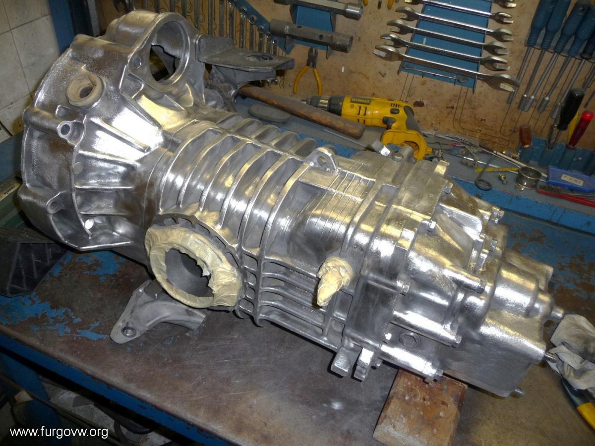

al final todo lo gordo limpio a falta de repasar los rincones con los cepillitos con la dremel
le doy 3 capas de esta pintura Titán y va quedando bien, en esta imagen la parte superior pintada y la inferior sólo lijada con el aluminio al descubierto
y aquí terminada la 1ª capa de pintura

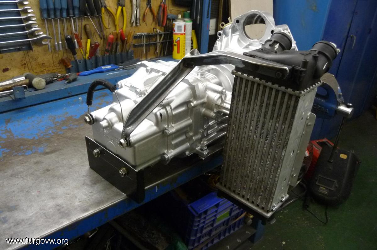

ahora ya estoy liado con los soportes para el intercooler, los estoy haciendo con ángulo de acero en "L" de 25mm. , todavía no tengo fotos, a ver si al final de esta semana os las puedo mostrar.

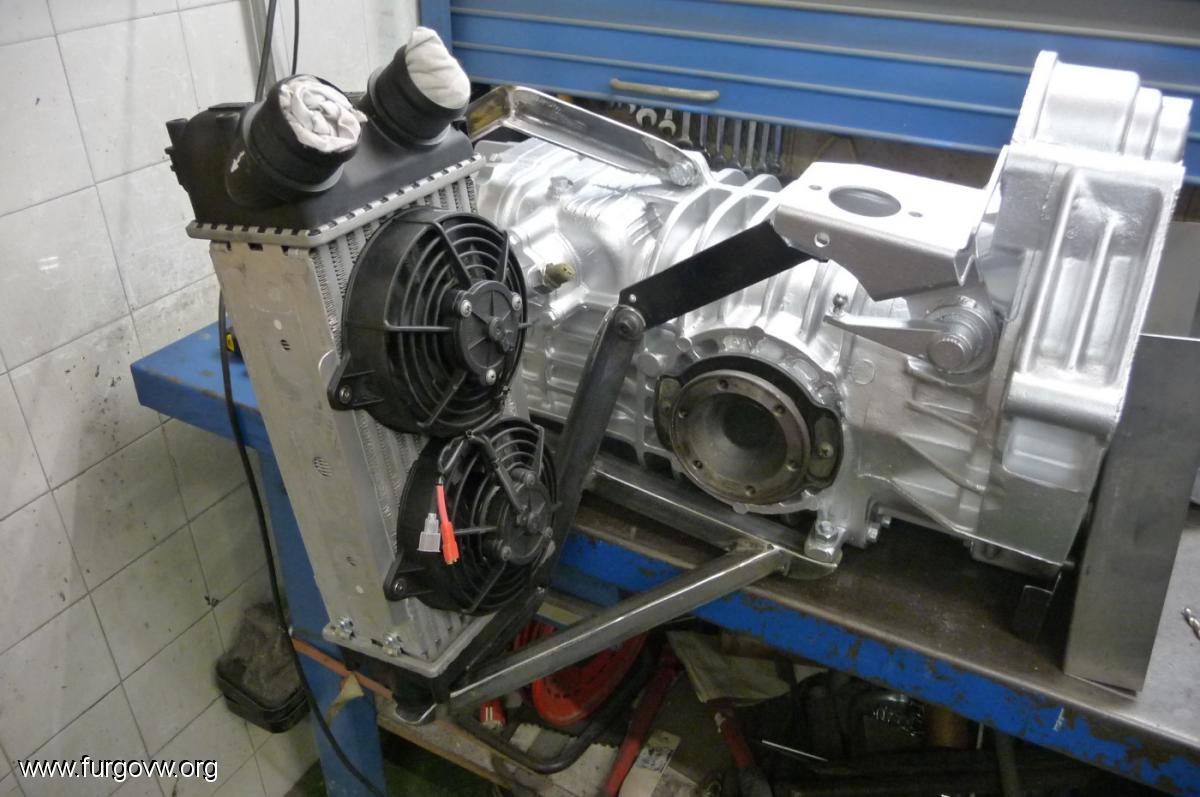

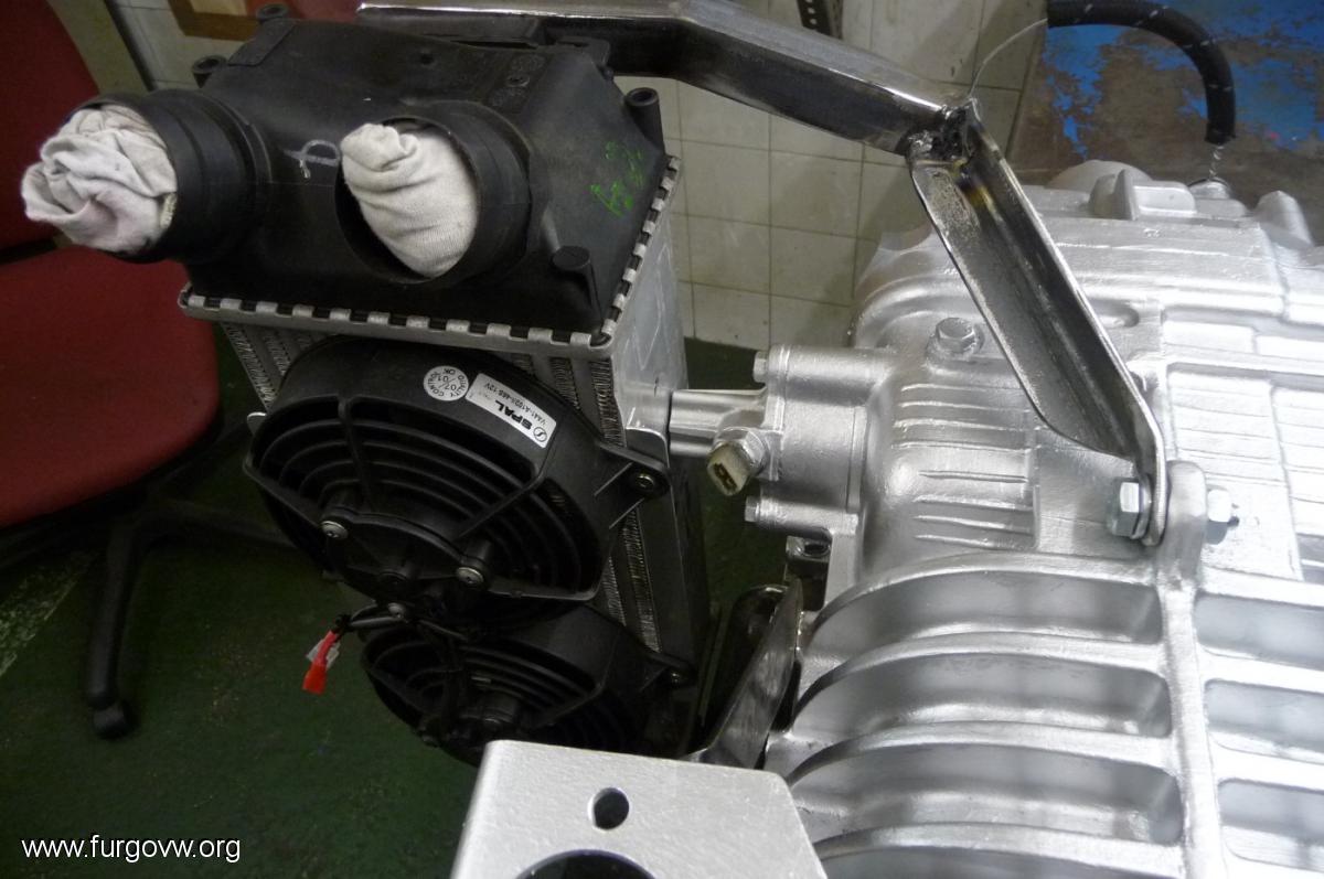

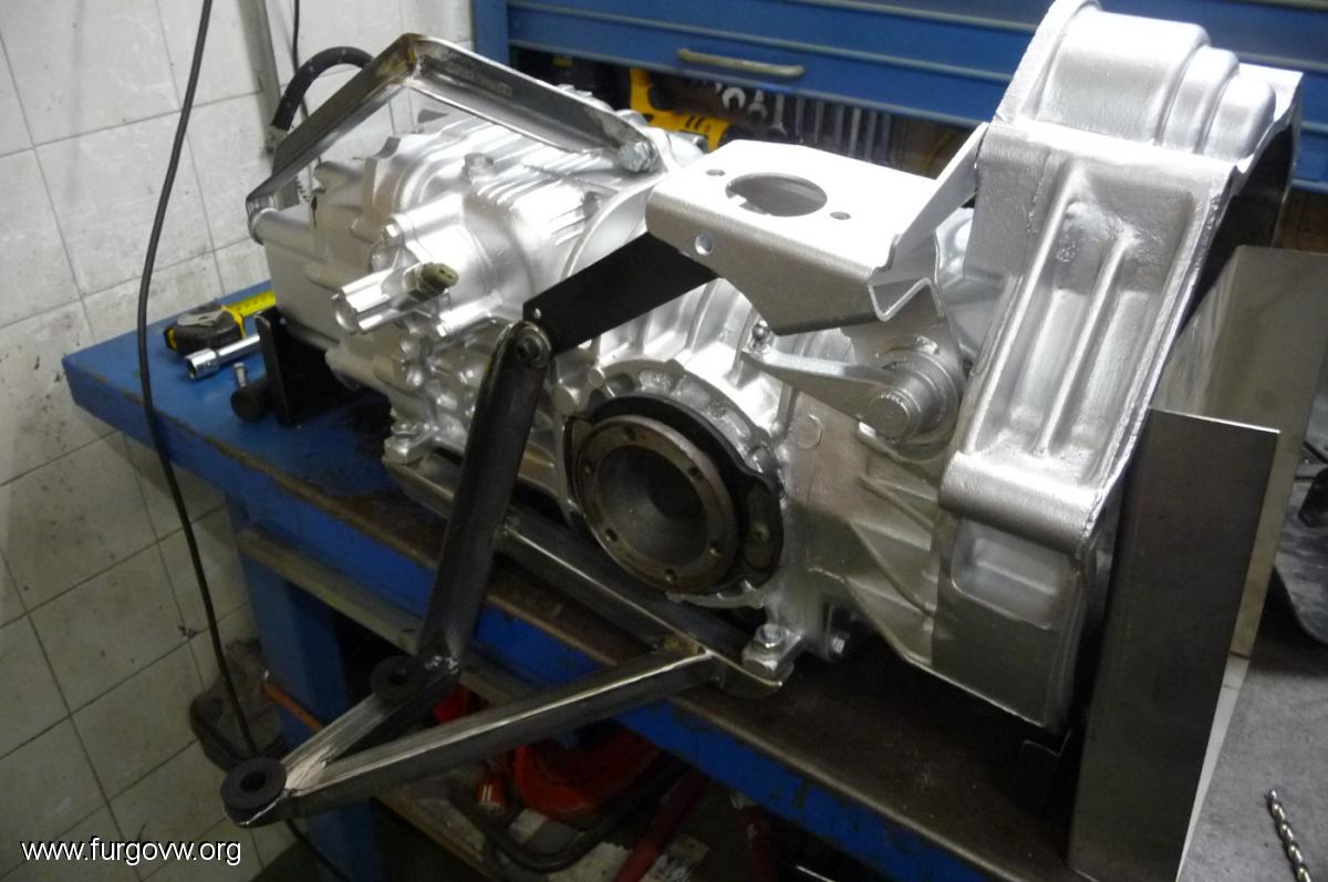

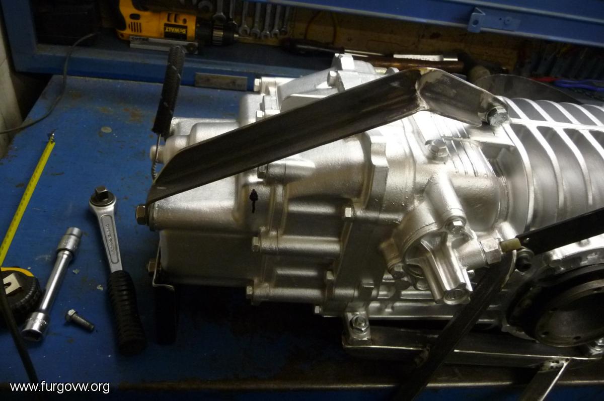

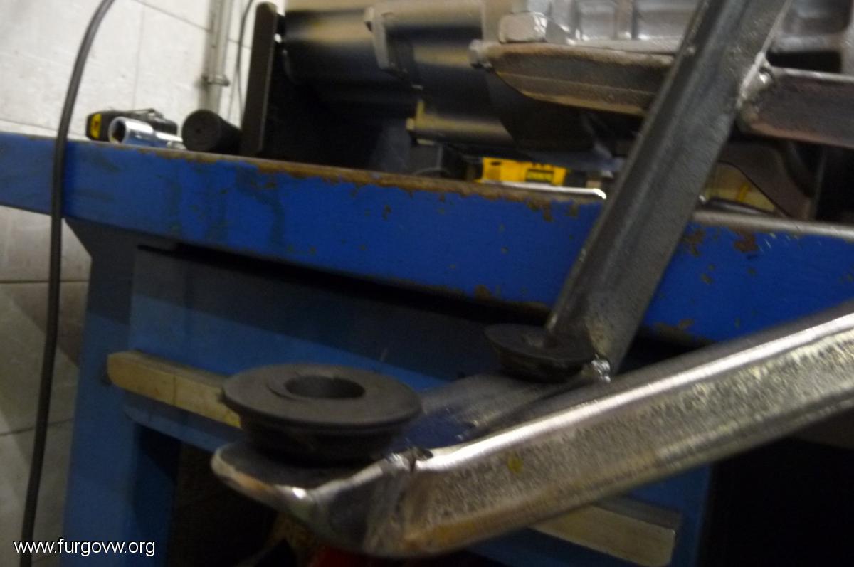

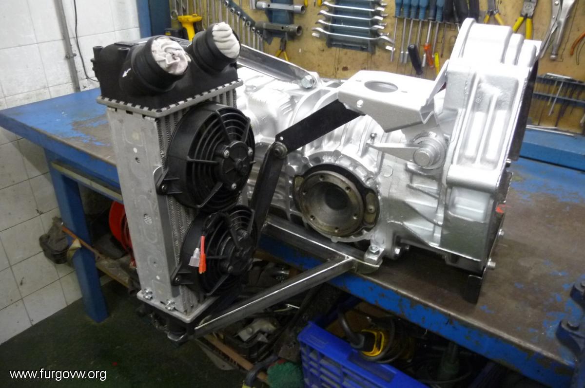

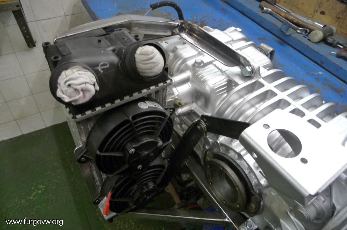

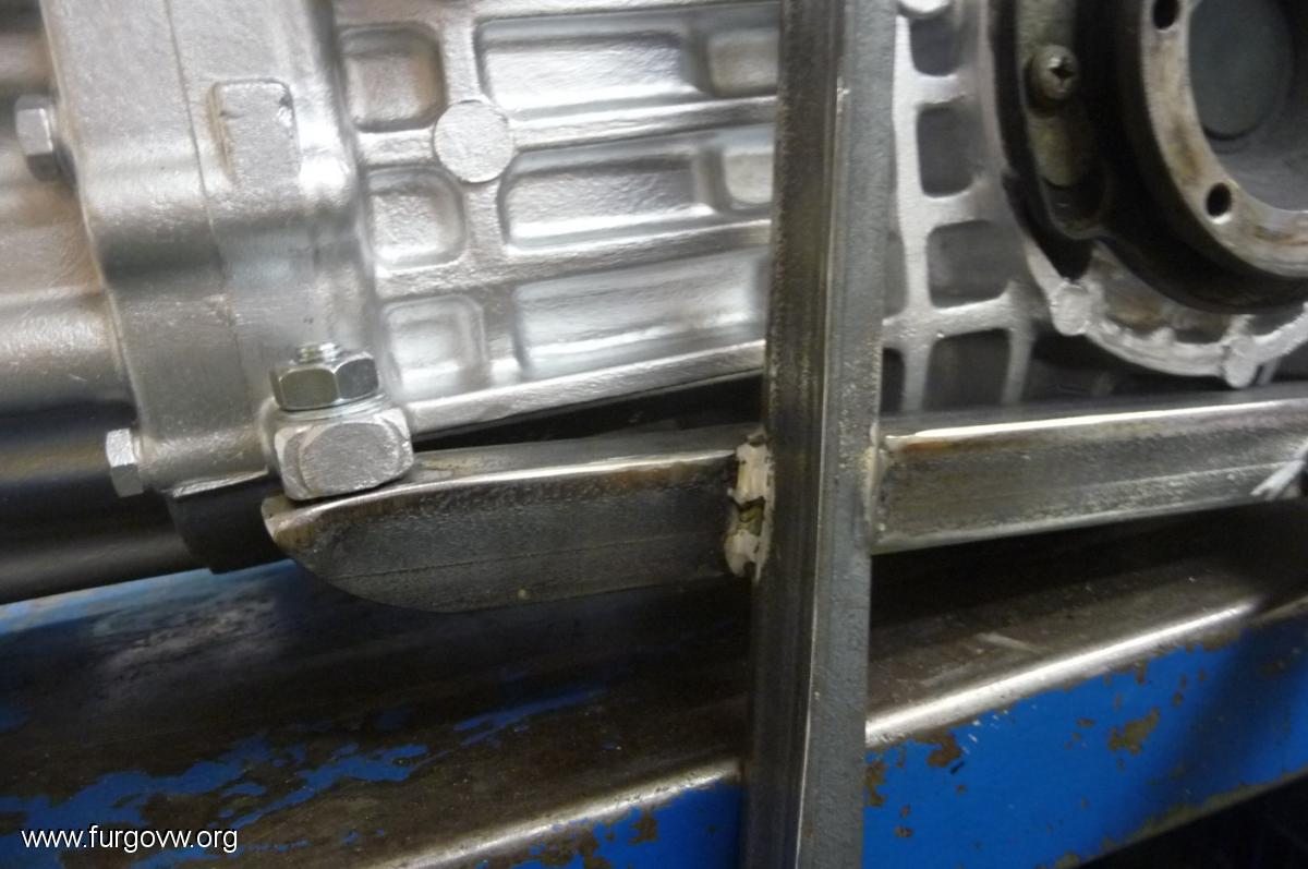

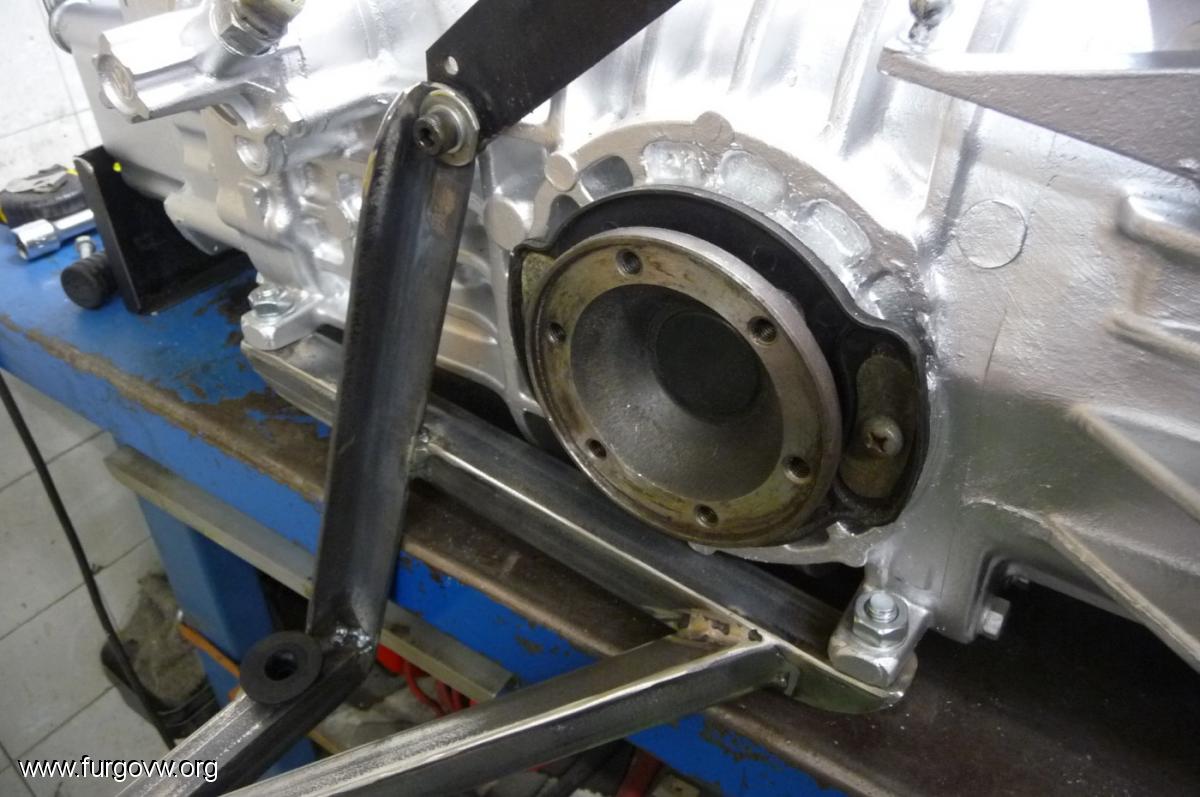

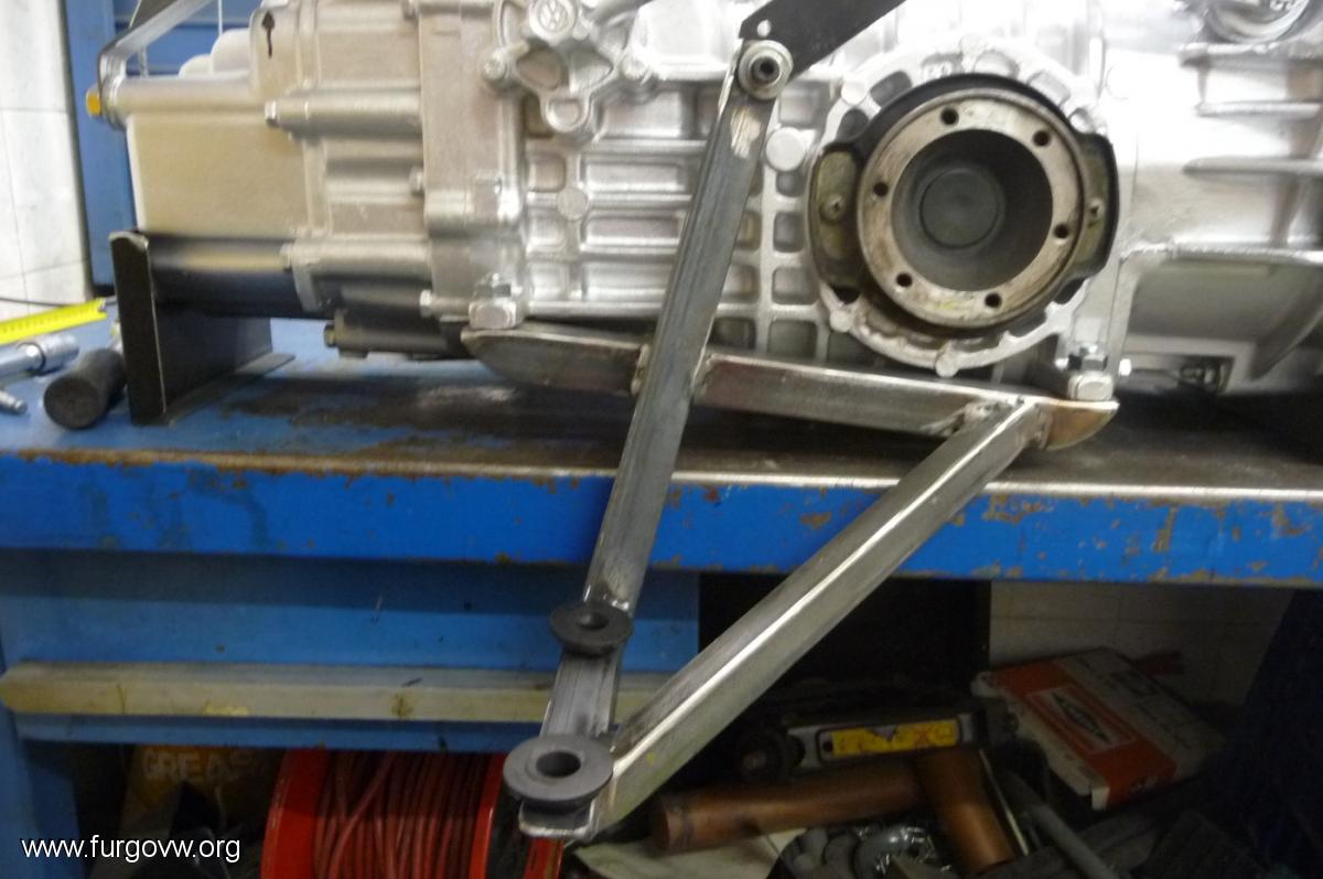

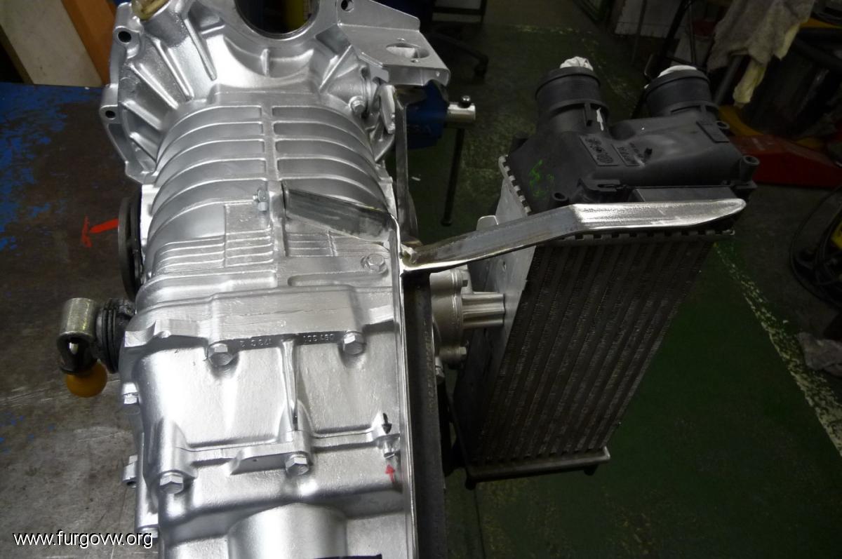

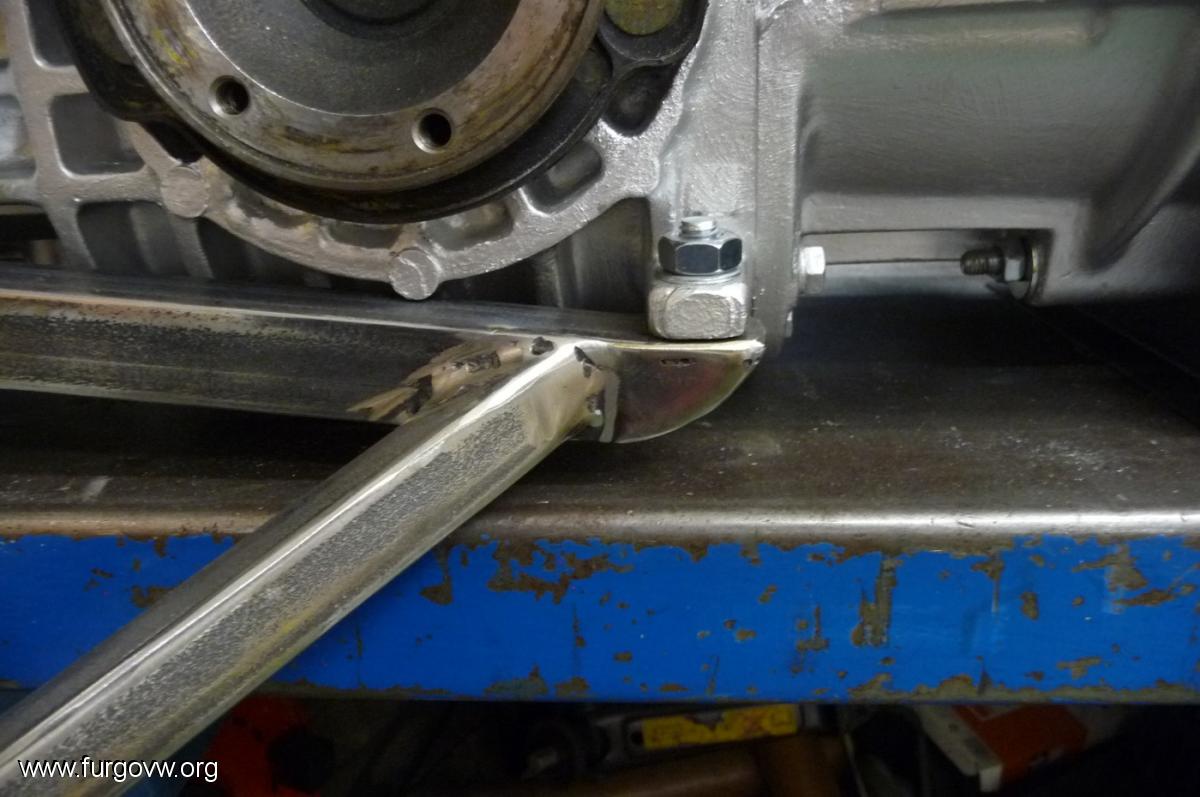

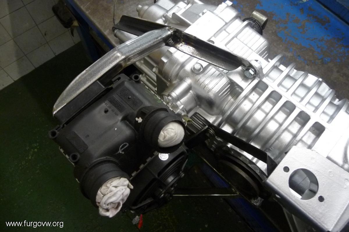

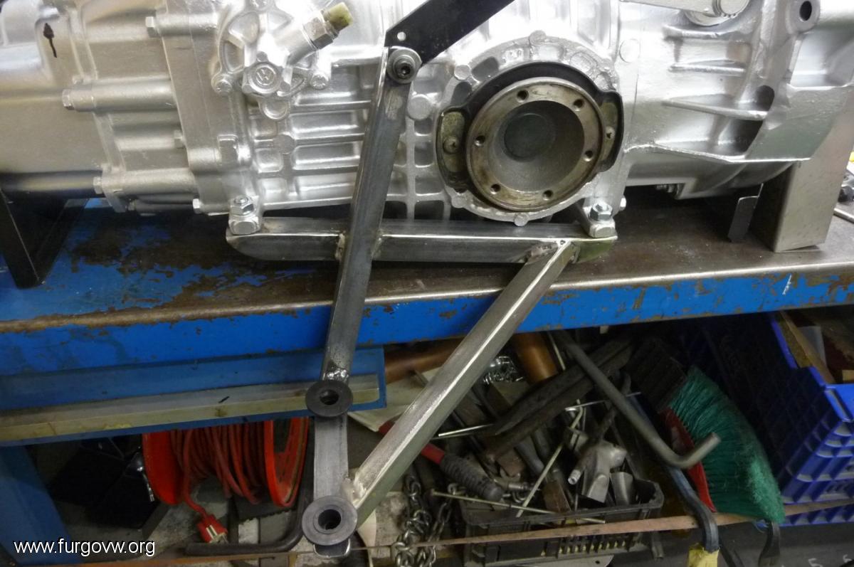

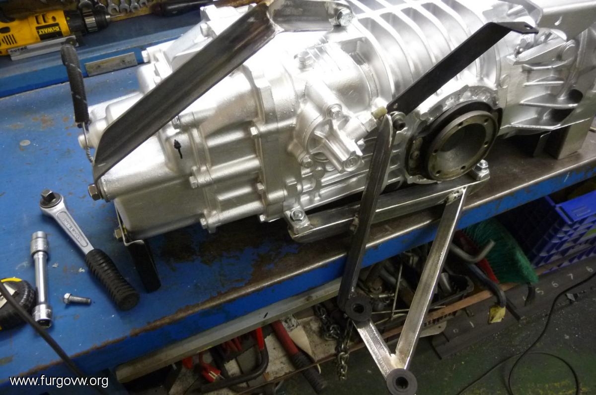

pues ya tengo hechos los soportes para fijar el intercooler a la caja de cambios, a falta de comprobar si al montarlos en la furgo no hay que retocarlos, si es así los llevaré a zincar bicromatado y con ello ya tendré más cerca el final de este culebrón que ya está durando demasiado  ;)

Buenos dias, el soporte se ve robusto, no creo que el IC tenga duda  .bien . Vaya currazo que te has pegado limpiando la caja de cambios  .panico. Un saludo.

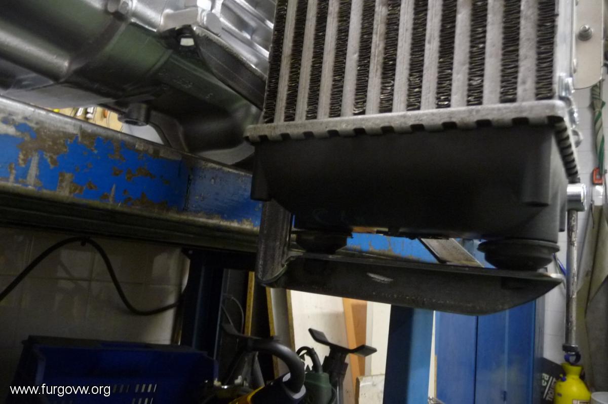

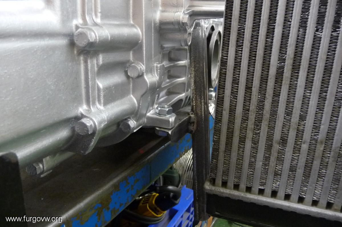

pues no, todavía está casi igual, he modificado el soporte, pues quedaba el intercooler demasiado bajo.
he modificado unas piezas de los bajos donde irá alojado, ahora tengo que hacer el soporte superior nuevo, pues el que hice no cabe.
