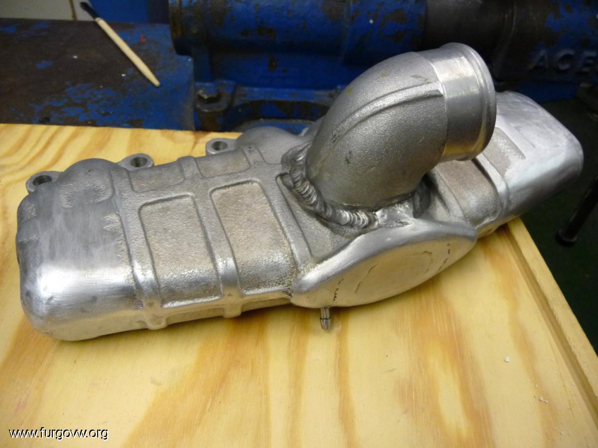

Con respecto al colector de admisión, creo que hay un motor del grupo VW, codigo motor SB,  1600 TD que lleva intercooler instalado, da 80 Cv de potencia, y el colector de admision es muy parecido al que ha tuneado Alcasa, por si alguno se quiere ahorrar el tema de soldadura.

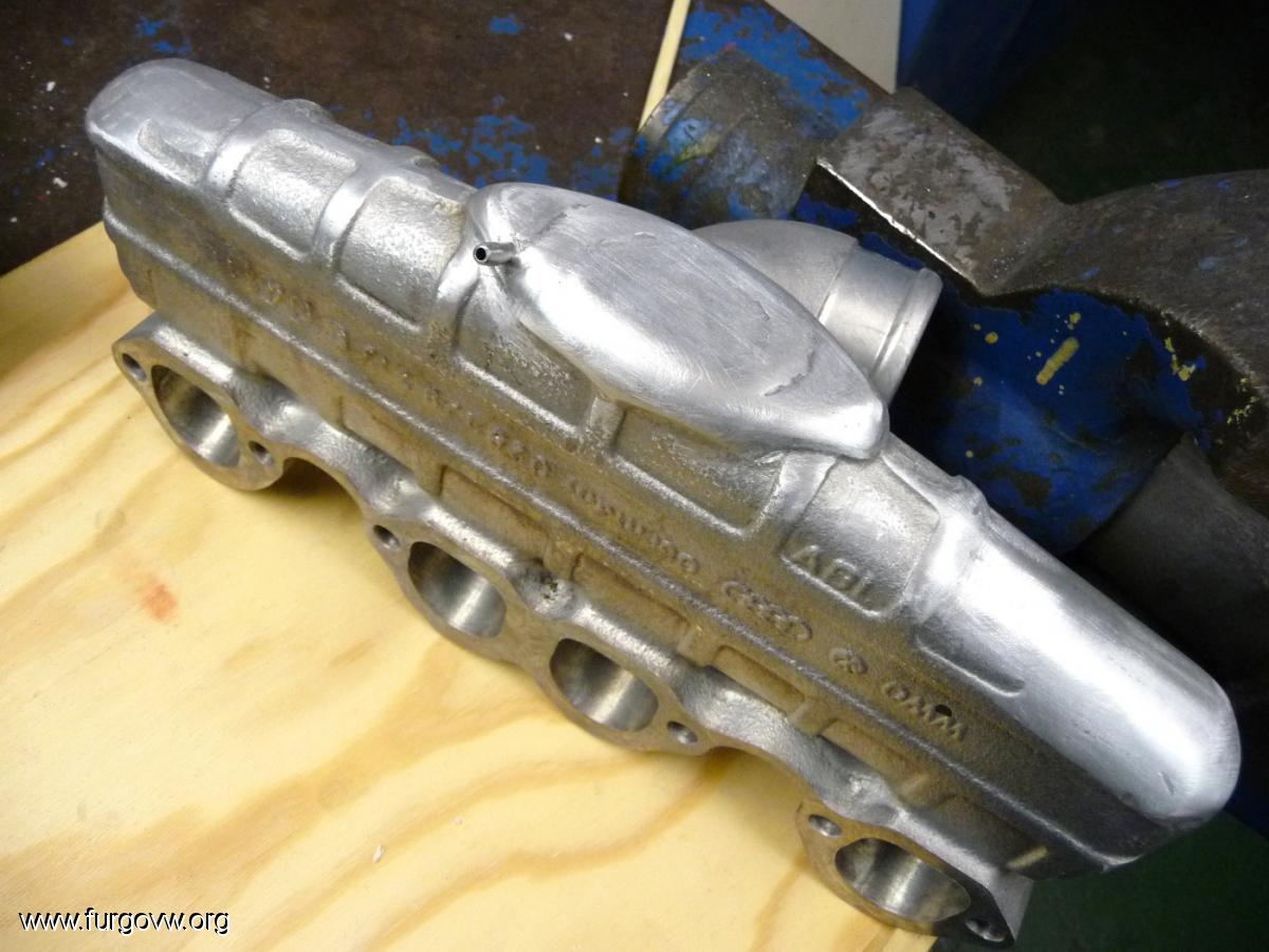

este es el colector después de repasarlo con disco de lija de grano 80:

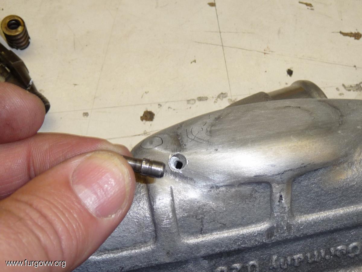

No había que olvidar la toma del manguito para el pulmón del avance de la bomba inyectora, el que llevaba de origen era tan débil que al intentar sacarlo del codo se aplastó
Este pitorrillo que es de un acero y muy duro, está sacado del inyector desguzado que se ve ligeramente en la parte superior izquierda de la foto.
Lo he ubicado lo más cerca posible de la bomba inyectora para que el manguito sea lo más corto posible.
Primero hice un taladro de 3 mm pasante y después con broca de 4,75 mm. sólo hasta media profundidad, clavando el pitorrillo con locktite

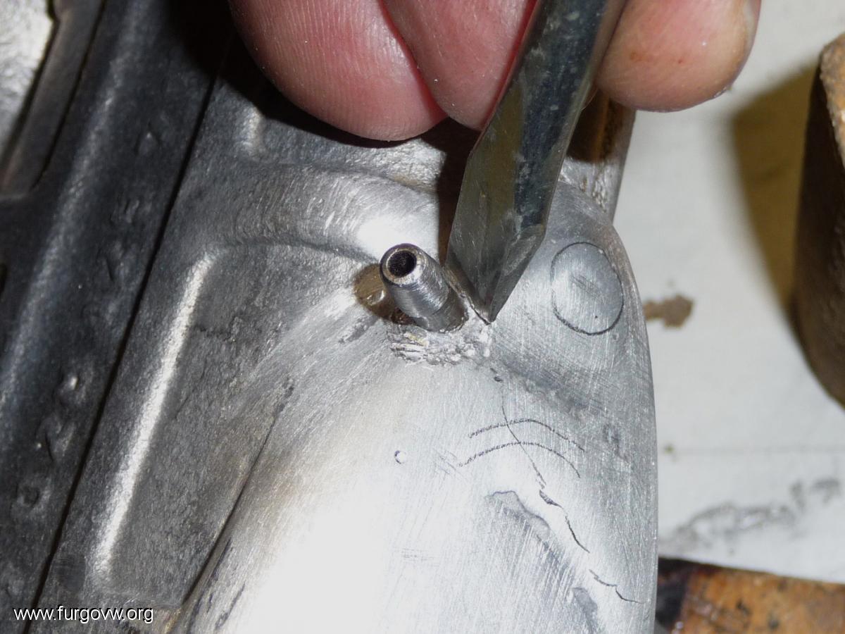

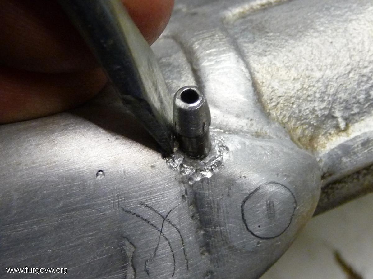

Después remachando los bordes para una perfecta estanquidad, ahora sólo me queda llevarlo a la rectificadora para planear su asiento con la culata.

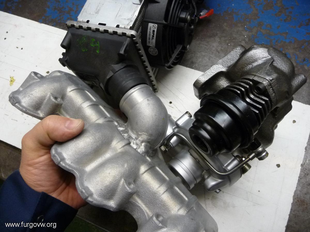

Dos imágenes de cómo va a quedar el conjunto de turbo-intercooler-colector

alcasa ¿as soldado el tubito con soldadura en frio?

alcasa
Cita de: unait en Abril 04, 2013, 16:58:04 pm
no, el tubito que es de acero, mide 4,8 mm. de diámetro, le hice un taladro al colector de 4,75, lo unté con loktite y lo clavé con martillo, luego para asegurar la estanqueidad remaché los bordes del taladro del colector, que al ser blando aluminio se dejaba
