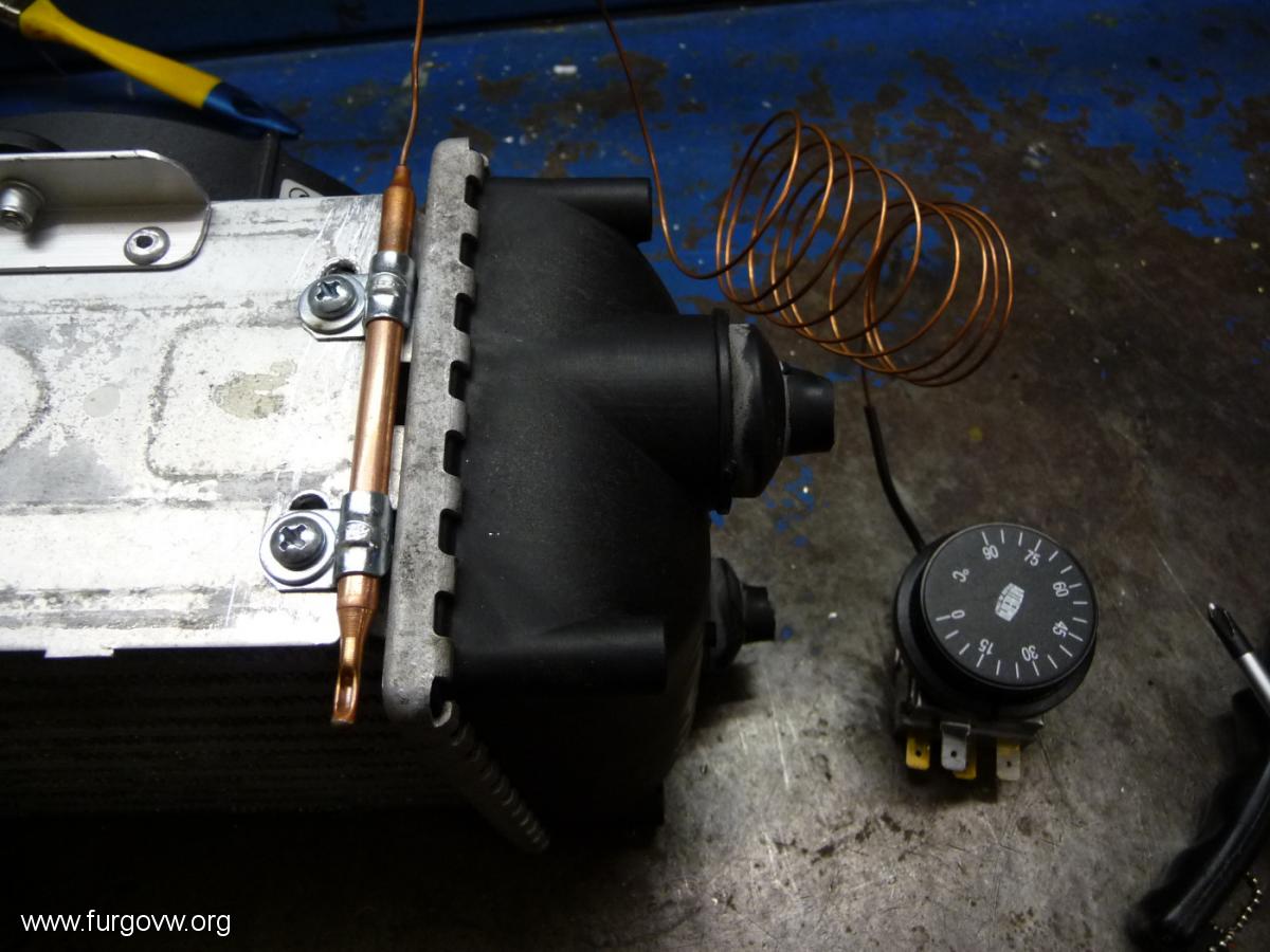

Alcasa no has pensado en colocar uno de temperatura fija,averigua de que temperatura són los que llevan por ejemplo los galloper, que llevan intercooler con ventilador en el capó , estos llevan termostato para el elctroventilador, y despues compras uno de esta temperatura y lo colocas en el tubo de admisión, con un taladro como van los del agua, rele y testigo en al cuadro,a mi los variables no me gustan mucho , parecen mas propicios a averiarse que los tipicos redondos que van en los circuitos del agua.
Yo llevo uno a la intemperie para accionar los calentadores del tdi cuando la temperatura está por debajo de 8 grados, si está por encima no necesita los calentadores .Es una idea digo yo que los,ingenieros ya harian el calculo cuando diseñarón el motor, mas siendo de mitshu
gracias, buena idea  a tener en cuenta, miraré cuál lleva el galloper, ¿sabes qué modelo?.
discrepo de que los graduables de frigorista se estropeen, su mecanismo es sumamente sencillo, éstos están presentes en todos los aparato de calefacción, aire acondicionado, neveras y cámaras frigoríficas.  En mi sistema de calentador Gofio que lleva ya 5 o 6 años funcionando llevo uno de ellos y no ha fallado

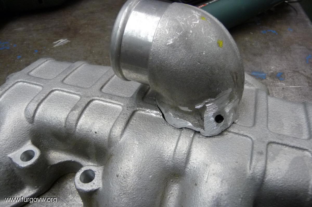

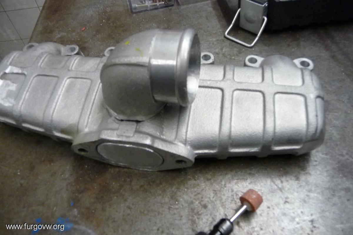

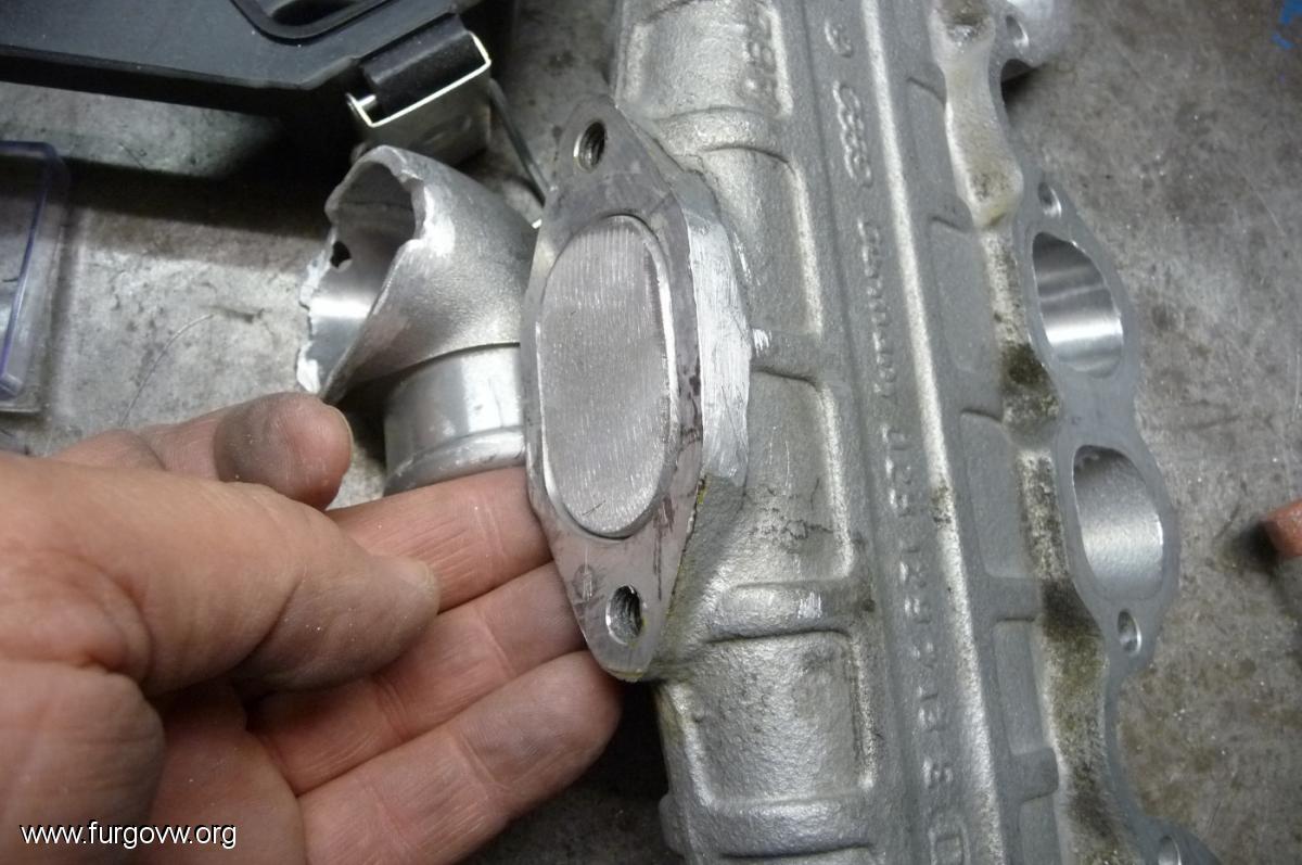

He tomado un colector de admisión de 1900 y lo estoy adaptando para que la bocana de entrada del aire esté dirgida hacia delante donde estará el intercooler, asi tendré un codo menos.

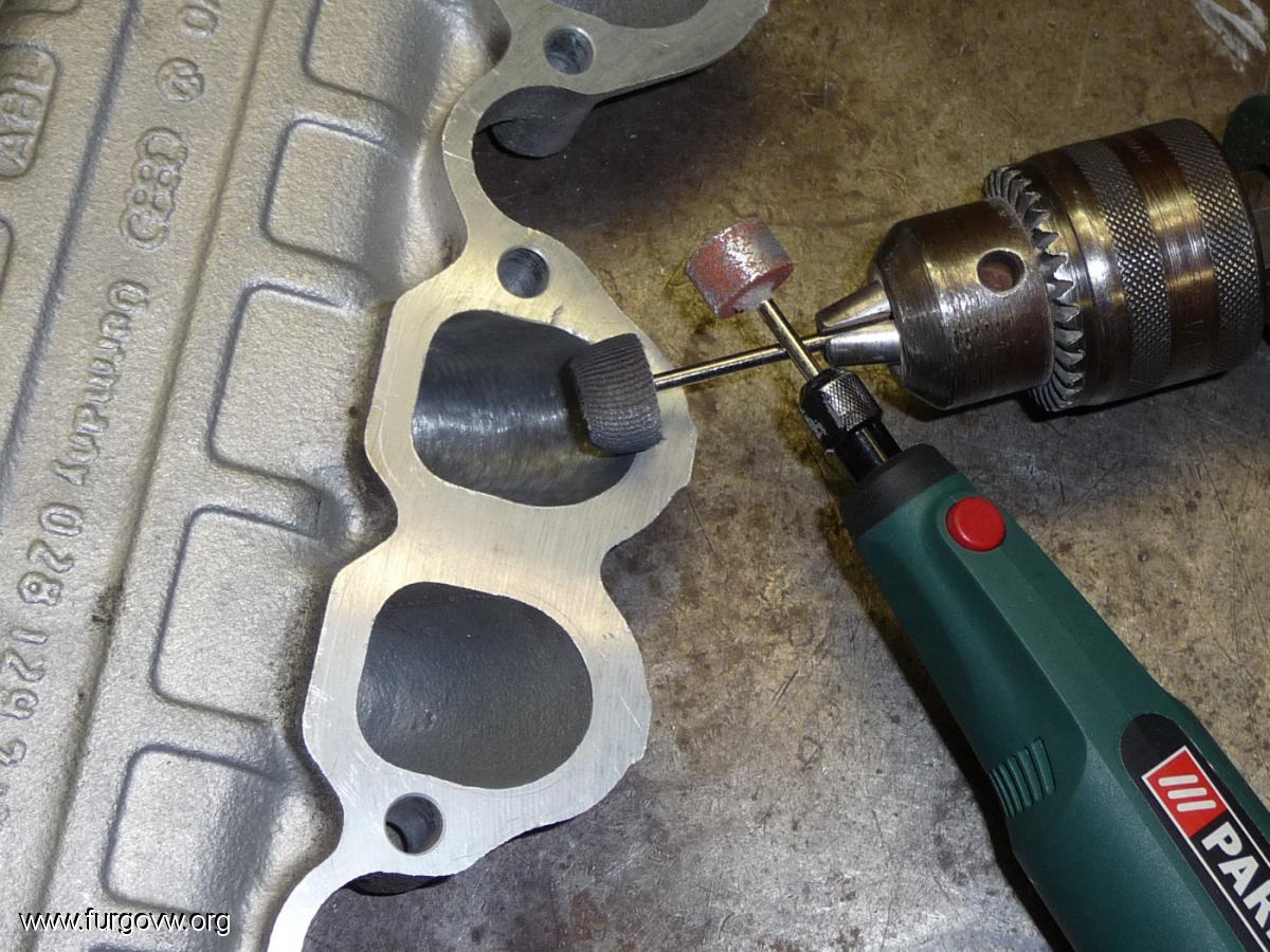

para que el aire circule algo más rápido por dentro del colector, le estoy quitando las rugosidades que puedo llegar con la mola de la demel y con el rodillo de mil hojas de lija, después le daré con discos de pulimentar y cuando la tega lista la llevaré al soldador especialista en alumino para que suelde la tapa y la bocana en su nueva posición.

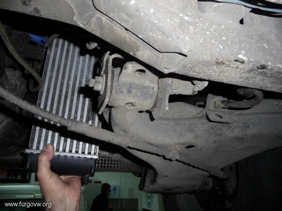

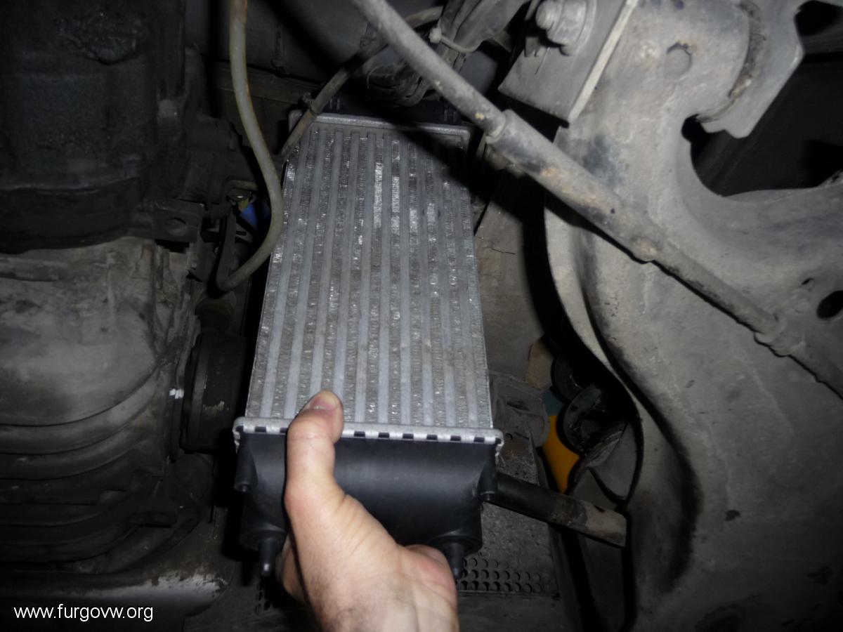

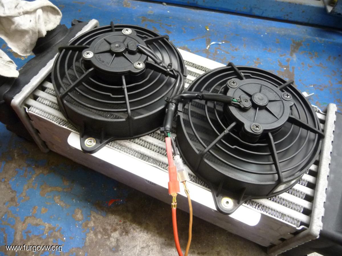

y ya que tenía la furgo en el elevador, le he presentado el intercooler y va justito pero cabe bien, tomando medidas para hacerle el soporte e instalar los ventiladores  ;D  esto marcha   ;)

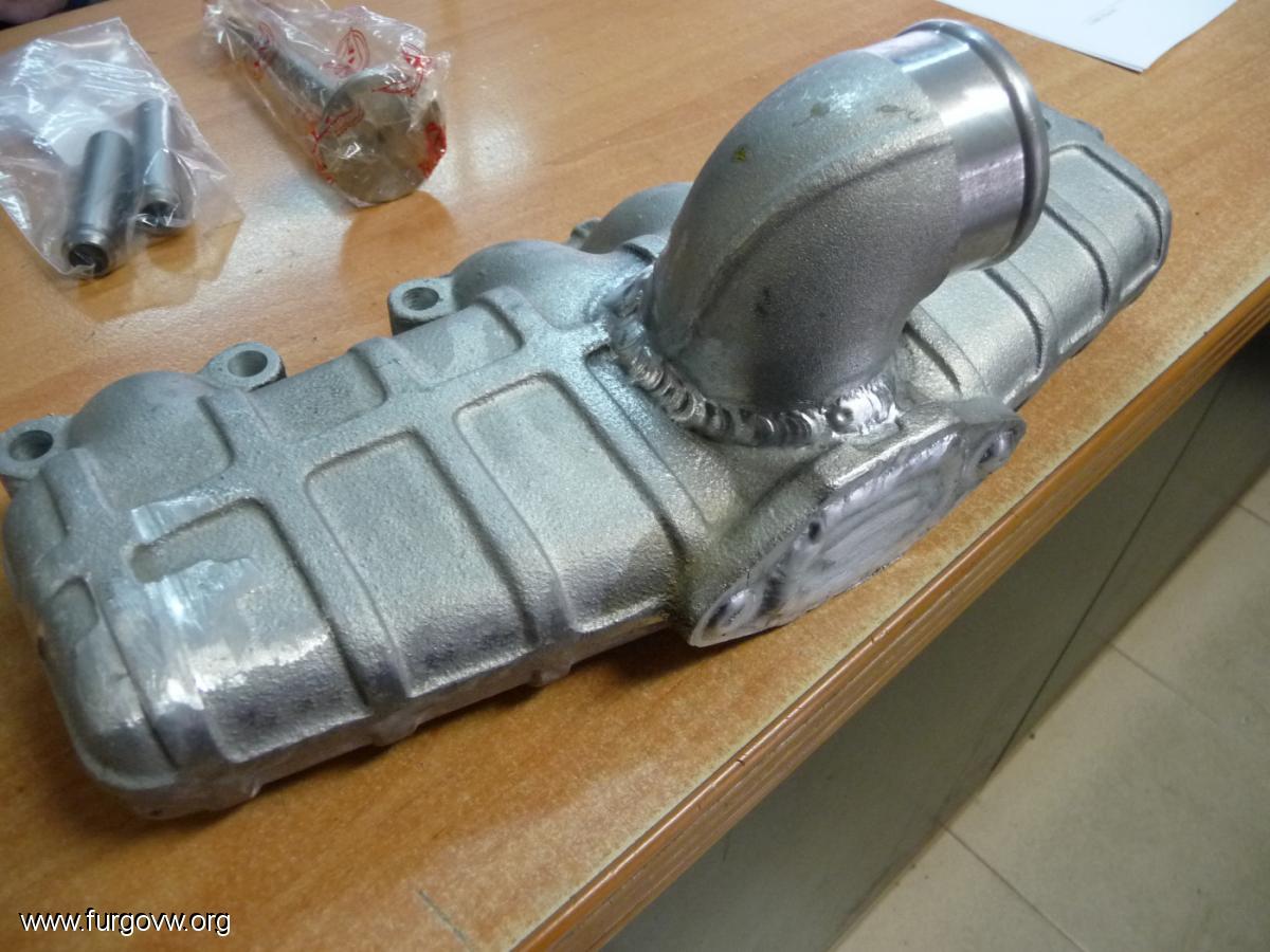

Aquí os muestro otro capítulo de este culebrón, que ya os anticipo que no lo tendré terminado hasta el verano aproximadamente, pues debo de acompañar esta modificación del motor con un turbo nuevo que estoy buscando por desguaces, pero tiene que ser del 1.900, para llevarlo a reconstruir cartucho y girar la caracola de admisión a la posición como la lleva el del 1.600., pues el mío de 1.600 ya tiene 145.000 km y no puede durar mucho más, y ello precisa de una buena cantidad de dinero  :-\

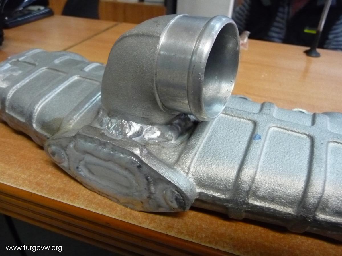

Tras unas cuantas horas de pulimentado interior del colector de admisión del 1.900, ya tengo hechas las soldaduras (han costado 50€) me han soldado la boca dirigida hacia delante del motor donde estará ubicado el intercooler:
Ahora tengo que actuar sobre él con la radial para suavizar aristas y dejarlo agradable a la vista, le incrustaré una boquilla de inyector para conectar el manguito del pulmón de avance de la bomba inyectora y lo llevaré a la rectificadora a planear.

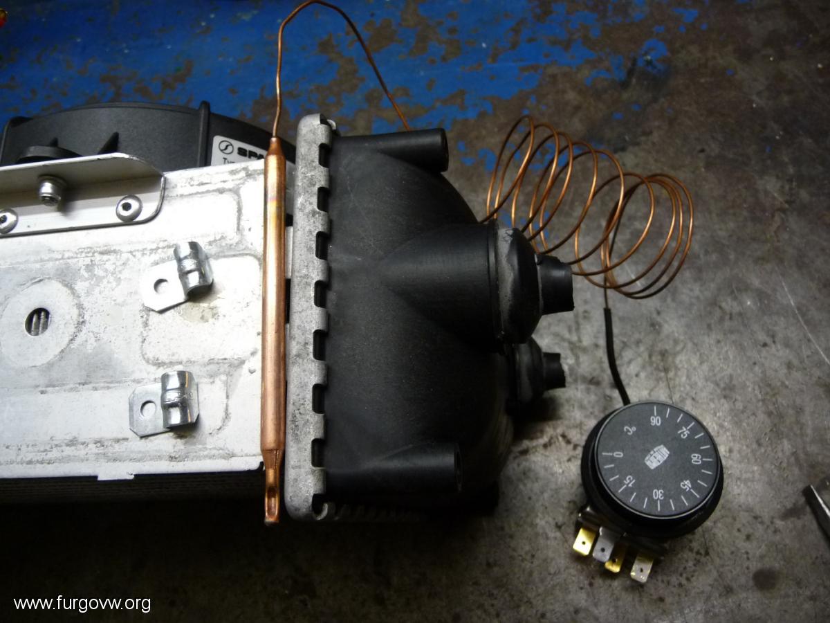

También he instalado en el intercooler los dos ventiladores de honda scoopy con unos trocitos de ángulo de aluminio de 15 x 15 y el sensor del termocontacto graduable ya lo tengo medio instalado:
