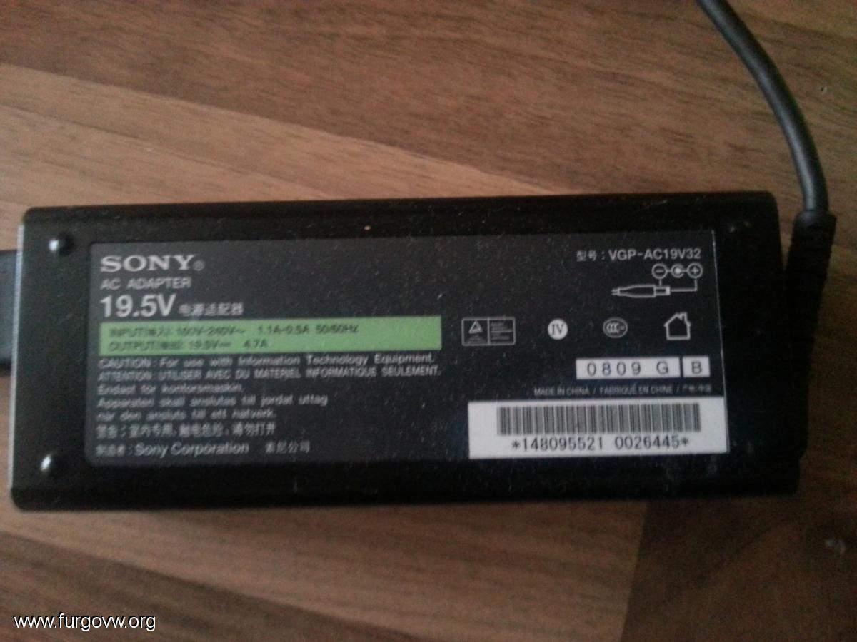

¿Y con esta foto, alguien puede hacer el calculo exacto del portatil en horas???
He leido el post de Santaia70 pero no acabo de aclararme....

Santaia70
Pues como no se ven los vatios se multiplica el voltaje por la intensidad(el de entrada no el de salida ya que tiene perdidas y consume algo mas de lo que da de salida), que en tu caso son 240V por 0.5A lo que nos da 120W. Si lo conectas con un inversor el consumo aumenta un 10% aproximadamente por las perdidas de este.
132W es el consumo del portatil con el inversor entre 12V nos da 11A que al multiplicarlo por las horas que lo utilices te da los Ah que gastaras, si son 2 horas gastaras 22Ah como maximo ya que el adaptador tiene potencia de sobra para cargar la bateria del portatil mientras lo usas y si la bateria ya esta cargada el consumo es menor pero mejor tirar por lo alto.
La capacidad de tu bateria pues no sabria decirte, lo pone(o deberia poner) en la parte superior o en el lateral bajo los bornes.

Santaia70
En input si te marca dos voltajes deberia marcar tambien dos amperajes, uno para 100V y otro para 240V, como el de nyecote que a 100V es 1,1A y a 240V son 0,5A  (110W y 120W respectivamente)
240x1.7=408W que corresponden en 12V a 408/12=34A mucho mas de lo que consumirian todas las luces exteriores de la furgo (cortas largas y antinieblas9 incluidas) a lo que se sumaria un 10% de las perdidas del inversor. Por lo que descartaria que conectado a 240V consuma 1,7A
Puede ser que el 1,7A correspondan a los 100V y que no pongan el amperaje de los 240V. 1,7x100=170W y esta sea la potencia que necesita(0,7A a 240V)
170W mas el 10% de las perdidas del inversor son 187W que en 12V consume 187/12=15,58A esto es lo que tienes que multiplicar por las horas de uso para que sepas cuantos Ah has gastado, si lo usas 2 horas 15,58x2=31,16Ah
Para saber el consumo real existen unos enchufes amperimetricos que te dan el consumo instantaneo http://www.solostocks.com/venta-productos/medidores-electricidad/amperimetros/amperimetro-6512899
Los enchufas en la toma de casa y enchufas el portatil en el (si tiene la bateria descargada mejor) lo enciendes y esperas un poco a que se estabilice el consumo y abrir por ejemplo algun video en youtube a traves de wifi para que tire de consumos, lo que marque hay casi sera el consumo maximo que tendras en el adaptador.
Si los valores que das son correctos creo que tu adaptador tiene un rendimiento pesimo. Me explico:
En el caso de nyecote el adaptador consume 120W para dar algo mas de 90W de salida, que viene siendo un rendimiento del 75% que no es mucho pero no esta mal.
En el tuyo consume 170W para dar 65W de salida, un rendimiento del 38% vamos que desperdicia mas de la mitad de lo que consume
