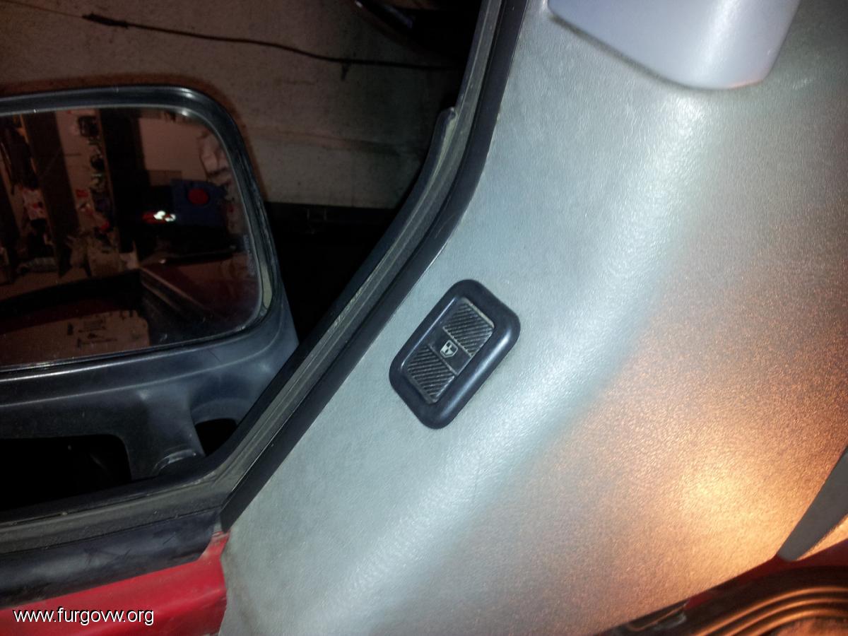

Bueno lo primero es kitar el elevaluna con destornillasor plano por unos de los lados apalancando con cuidao sale  bien y luego desconectar la clavija

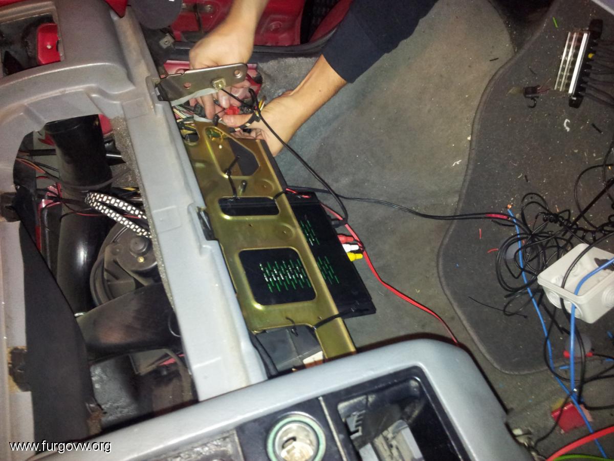

Luego el agarradero se suelta de la misma forma apalancandola con un destornillador plano luego debajo encontramos tres tornillos de estrella k kitando esos tornillos tendriamos el panel suelto solo  seria tirar hacia arriba pa sacarlo ojo al levantar tenemos k desconectar el altavoz.
Para pasar los cables de la puerta a dentro de la furgo no tiene un tubo k puede pasar los cables sin problemas.

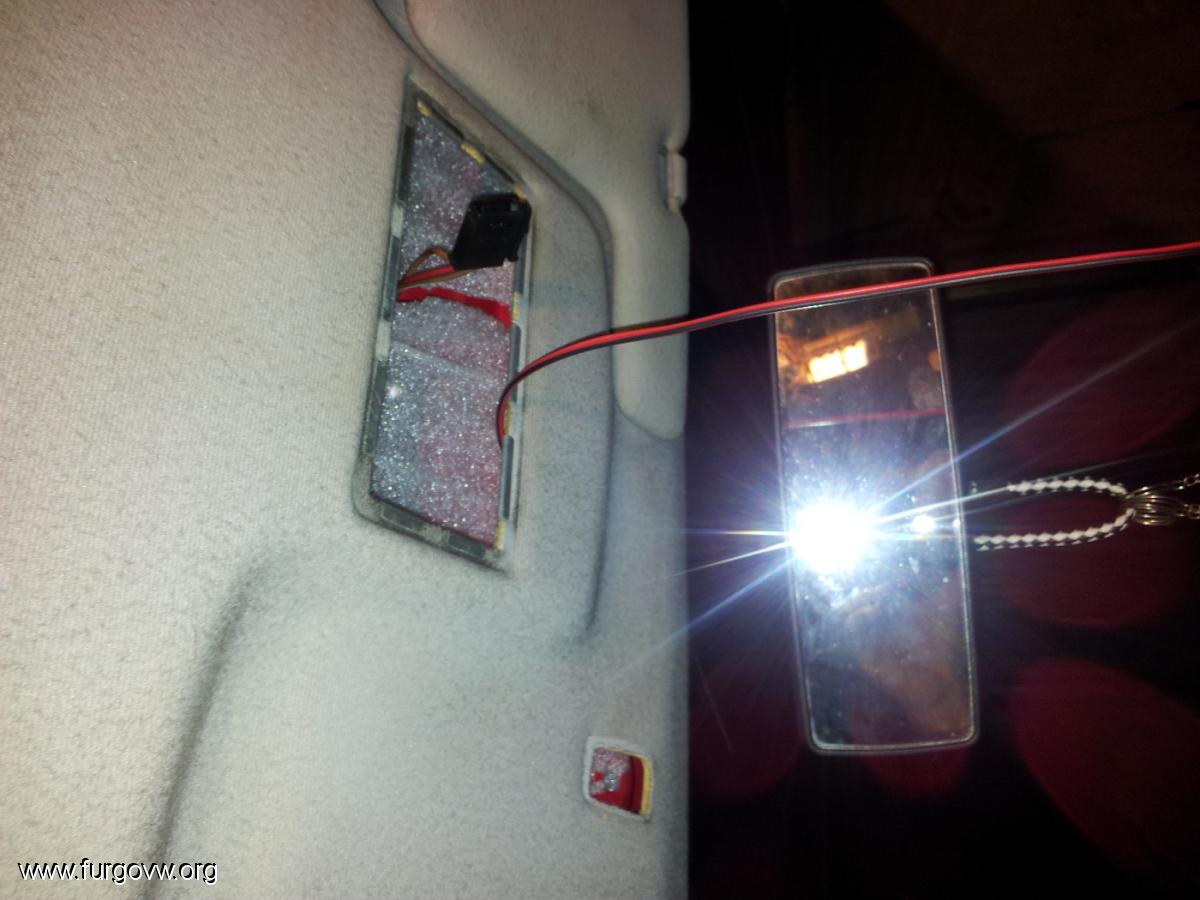

De la luz interior cojemos la corriente para k cuando abrimos la puerta se enciendan

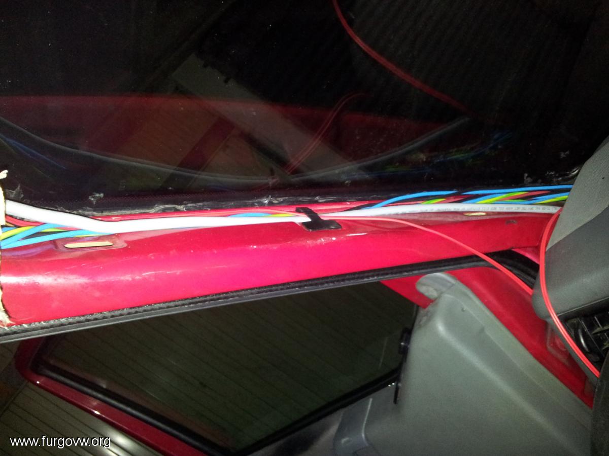

Aki pasando el cable de fuera a dentro

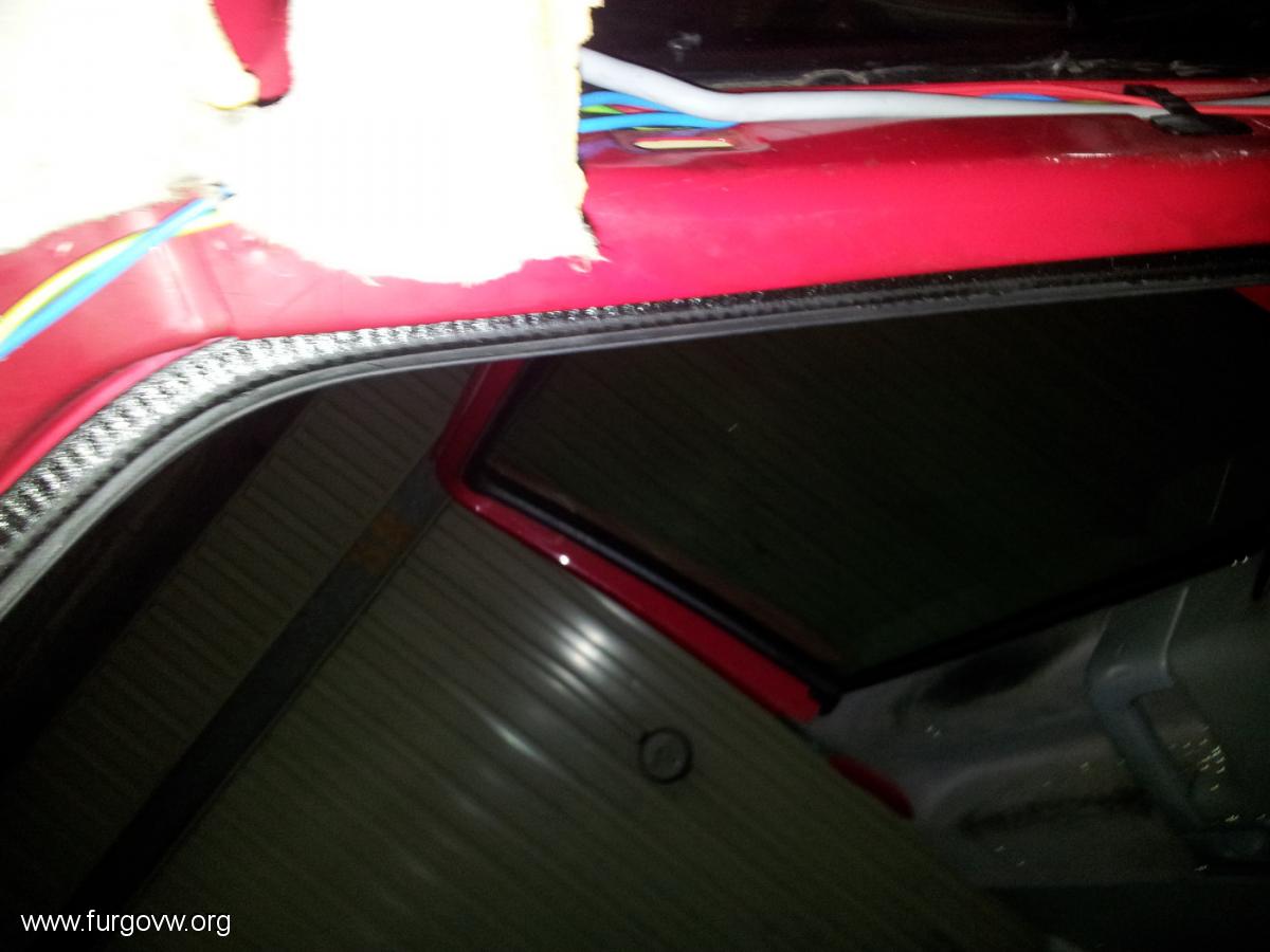

Como muestro en esta foto paso los cables por el tateral del cristal por su facilidad de desmontar ese plastico y derecho a los cables k vienen de la puerta
Se vuelve a poner y aki no a pasao nada jaja

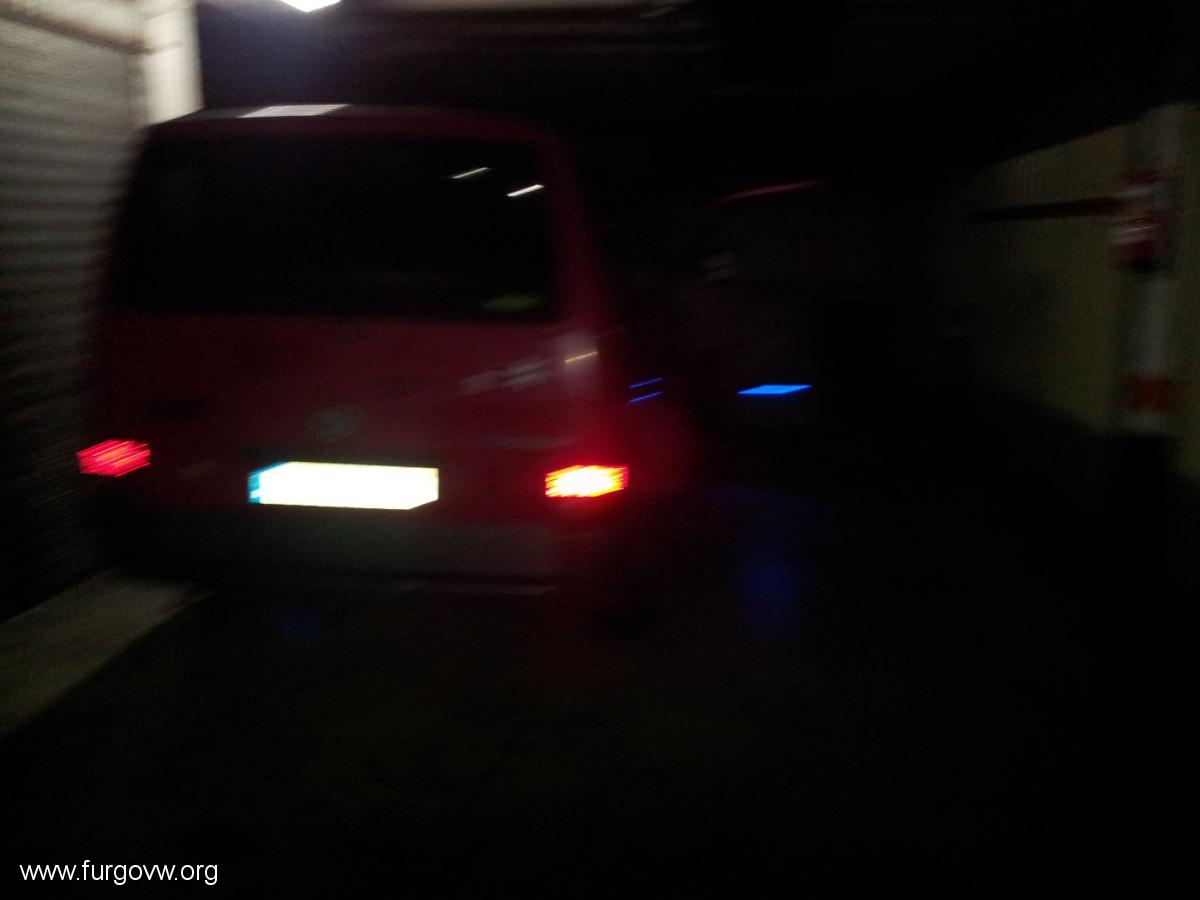

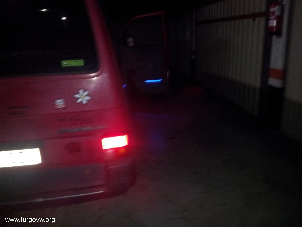

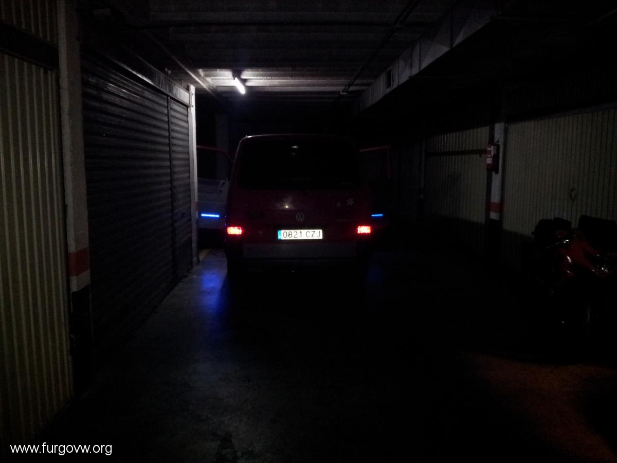

Buala la ñapa hecha esto es el garage no se nota mucho pero bueno da la luz justo y sin deslumbrar jajak

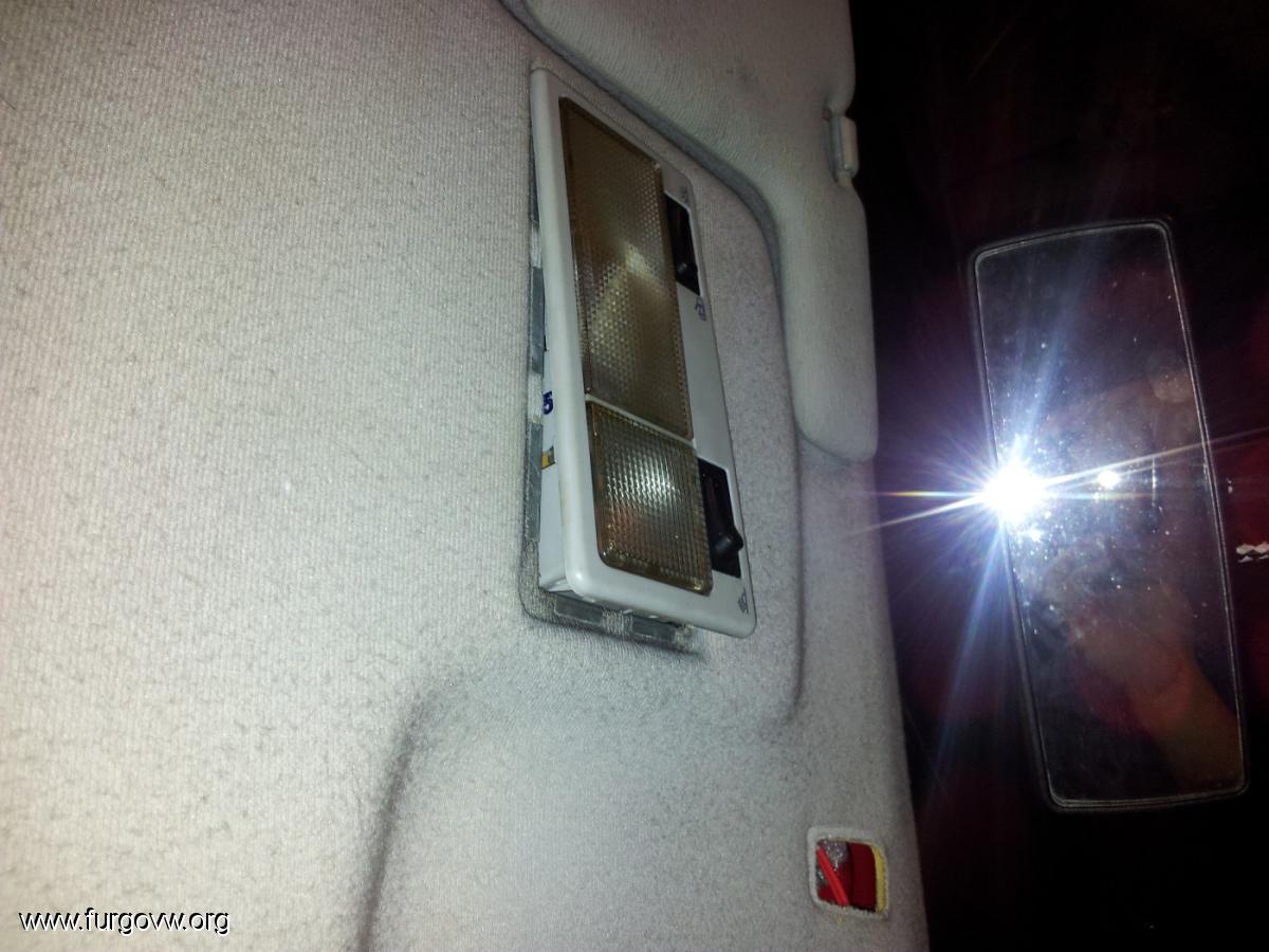

Y de paso os enseño las luces k compre en ebay (10 luces x 7e en kasa)  que cambia totalmente la luz interior y solo es kitar la luz original para poner estas la verdad k merece la pena da algo mas de luz y ademas duran mas jeje
