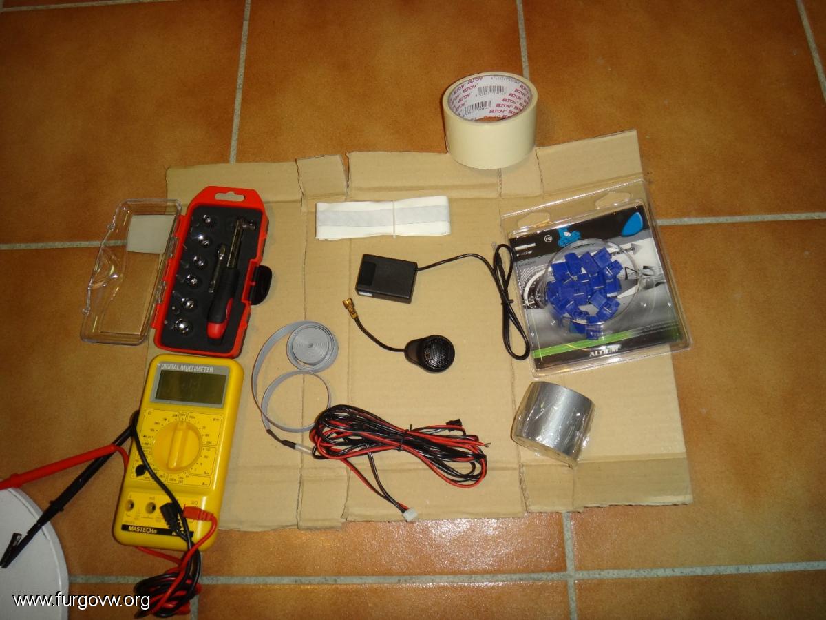

Las herramientas y materiales:

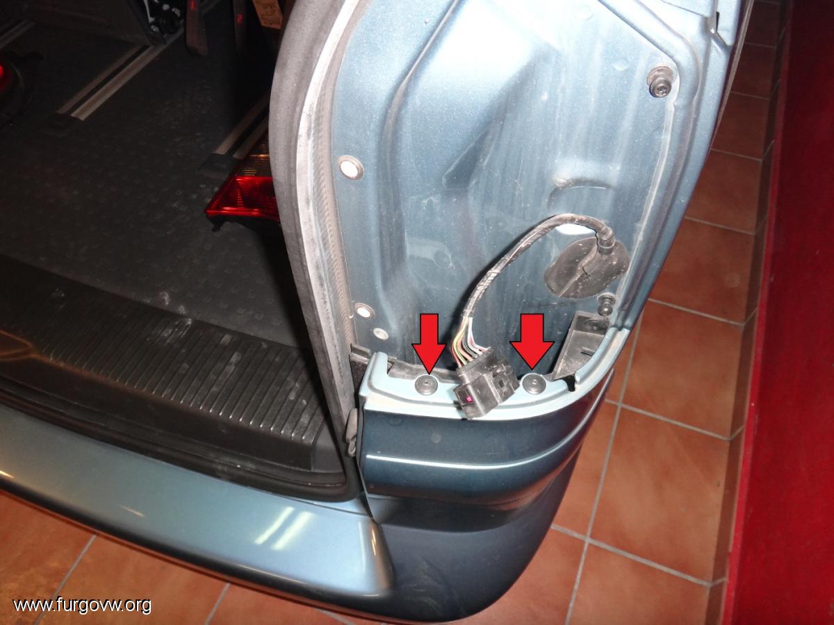

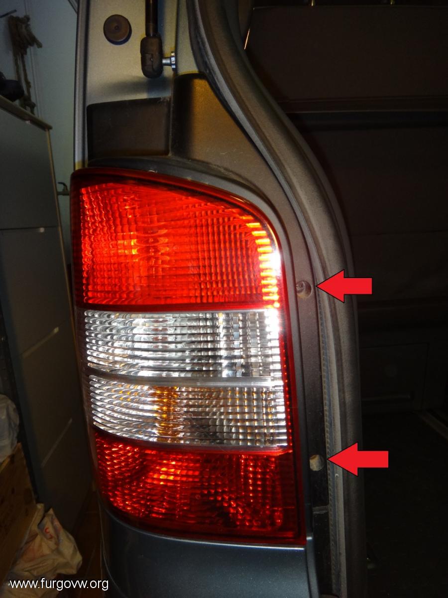

Se empieza por abrir el portón y sacar los dos tirafondos de los pilotos, con destornillador de estrella. EL piloto sale tirando hacía el exterior.

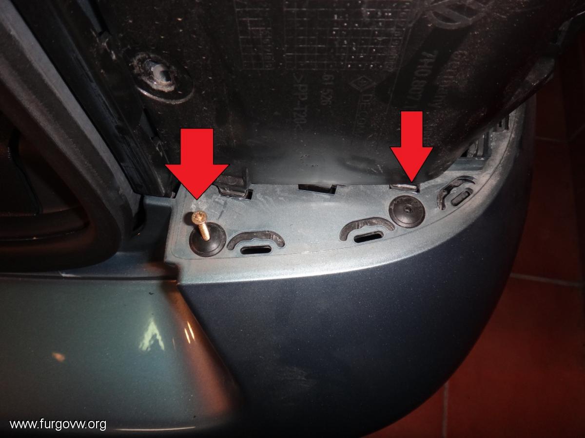

Luego empezamos a sacar remaches, primero los dos que hay en el embellecedor de debajo dle piloto, para hacerlo olvidarse de la llave alle y de hacer palanca, lo mejor es atornillar un tirafondos de madera no muy hondo y tirar de él con unos alicates, con decisión!

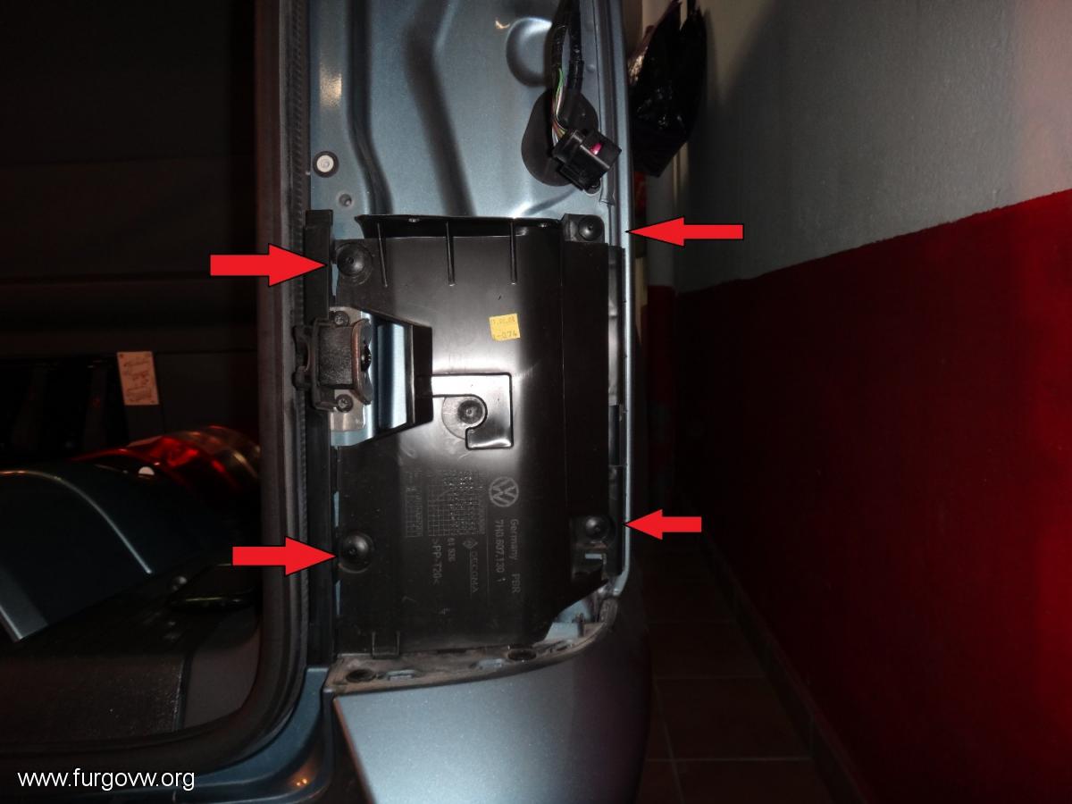

Luego los cuatro que aparecen en la pieza negra que hay detras del embellecedor
Esta pieza hay que sacar sólo la del lado izquierdo (para poner el cableado) y la derecha sólo para liberar el parachoques.

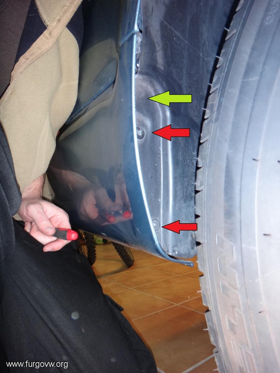

Luego hay que irse a los pasos de rueda y con una llave de carraca pequeña hay que sacar los dos tirafondos que estan a la vista (rojo), levantar el plàstico y sacar otro tirafondos que queda escondido detrás (verde), yo no lo veía y casi los arranco de cuajo.

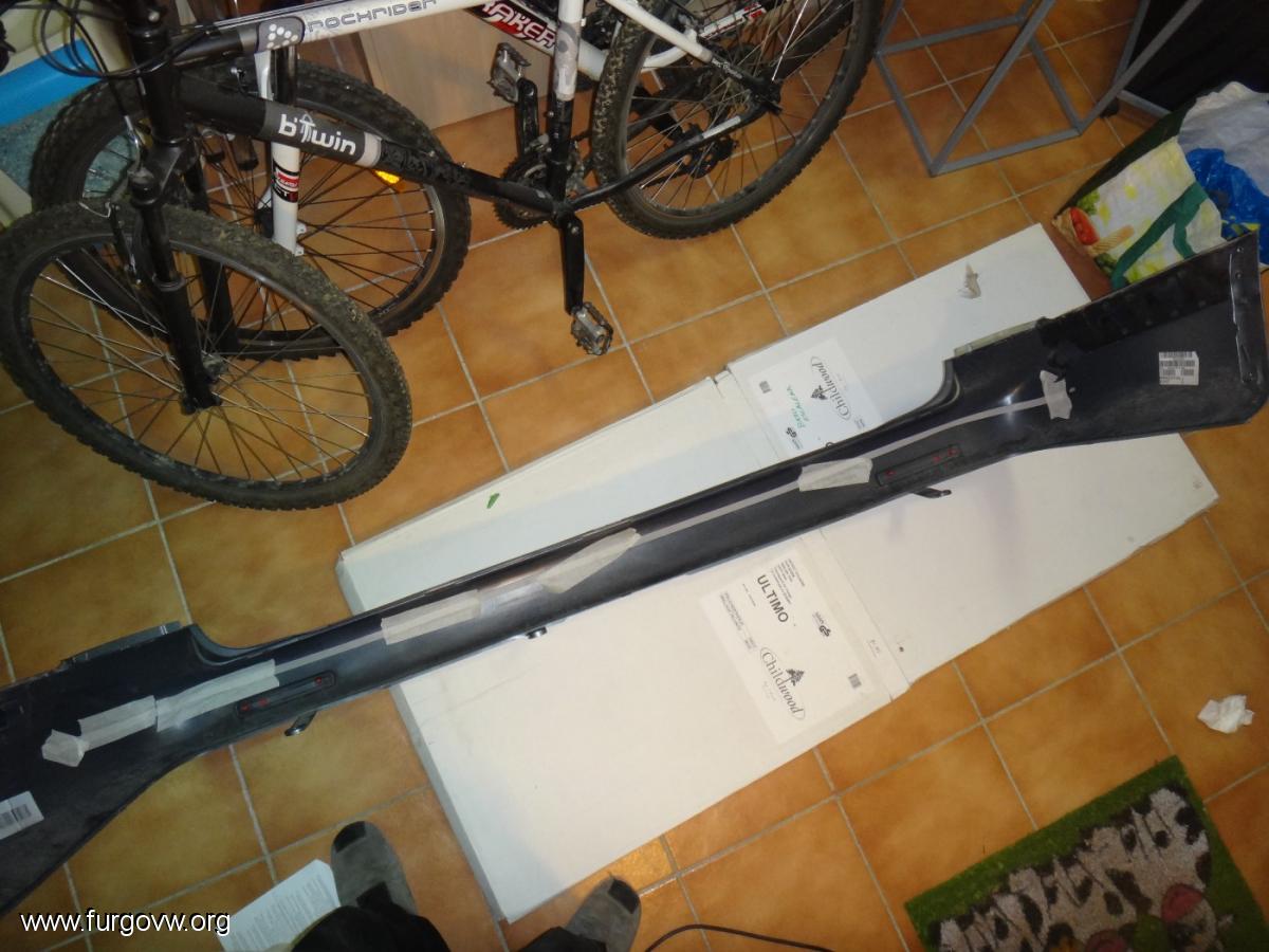

Luego con la ayuda de un compañero retirar el parachoques tirando de él en dirección contraria a la marcha para que salga de las guías y lavarlo bién con jabón, secarlo, darle con alcohol y secar. Yo primero presenté el sensor con cinta de carrocero porque no las tenía todas, como funcionó pegué la tira adhesiva de doble cara, encima la antena (si sobra se puede cortar), encima también le puse cinta americana.

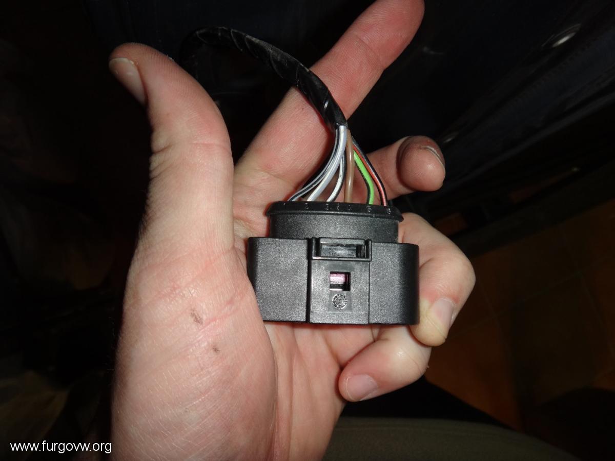

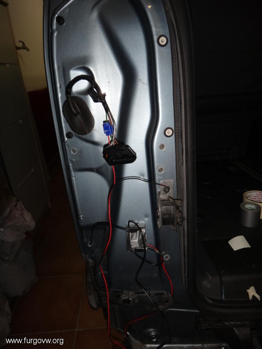

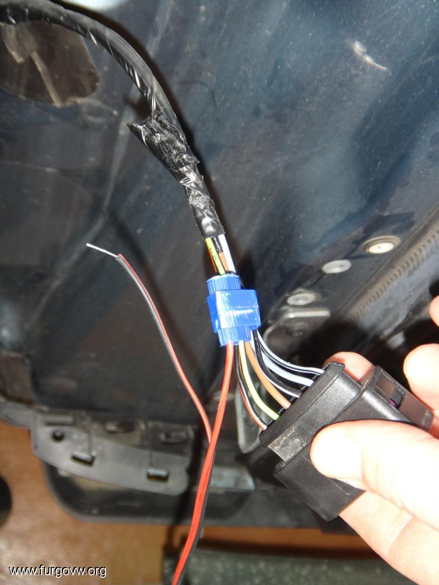

Ahora empezamos con lo eléctrico, localizar el cable de la luz del freno del mazo, con el motor parado y el contacto dado, ponerla marcha atrás  y con un polímetro probando conectores (el otro borne del polímetro a masa o sea a la chapa de la furgo). En mi caso el cable verde, el número 5
Hay que conectarlo al cable rojo de la centralita, para hacerlo yo usé un robacorriente que compré un autocenter

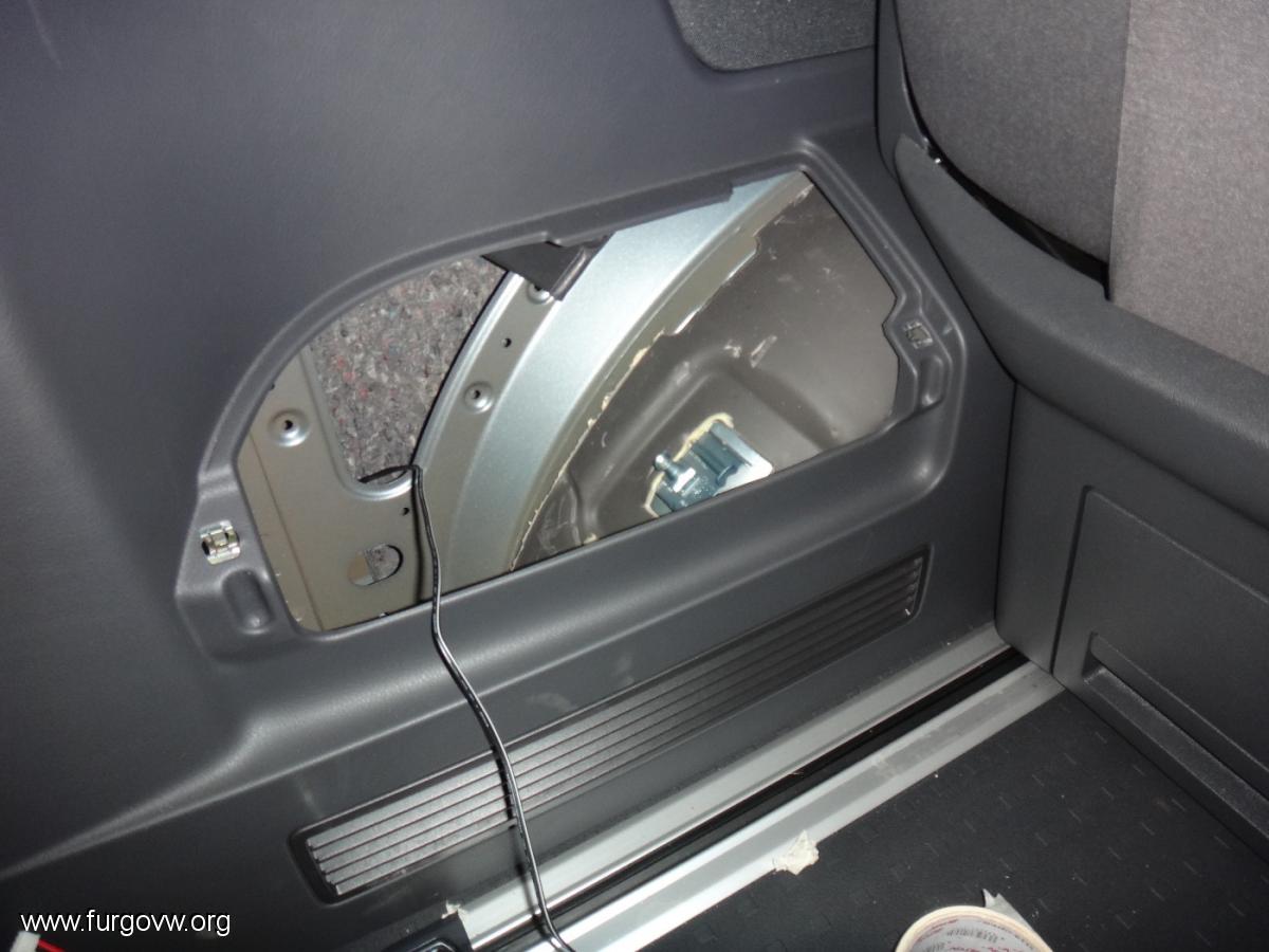

El cable negro lo atornillé a un tirafondo que hay en un soporte de la puerta y luego pasé el cable del micro por un pasamuros que hay debajo de un remache y que da al compartimento del gato

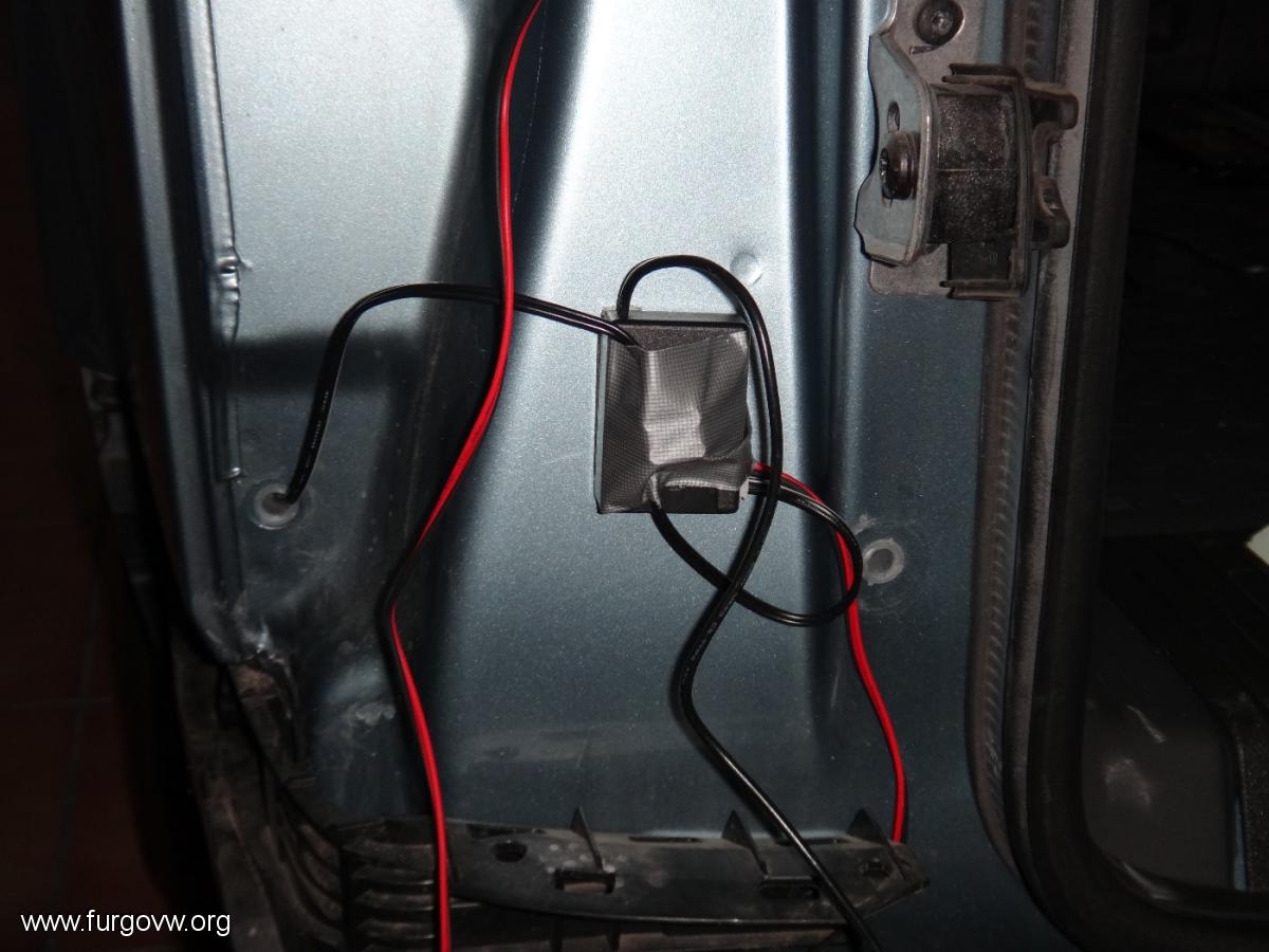

Finalmente pegué la centralita en hueco grande que hay debajo del piloto  porque el cable de la antena era muy corto y me daba pereza empalmarlo. Aunque aseguran que es impermeable lo he forrado con cinta americana.
