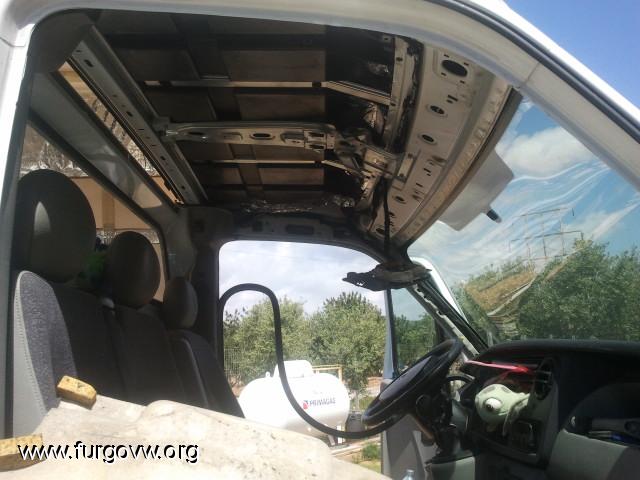

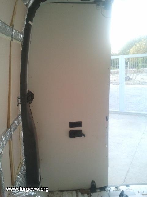

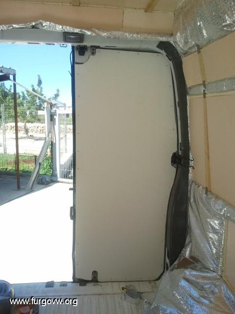

Pues ya están paneladas las puertas traseras...

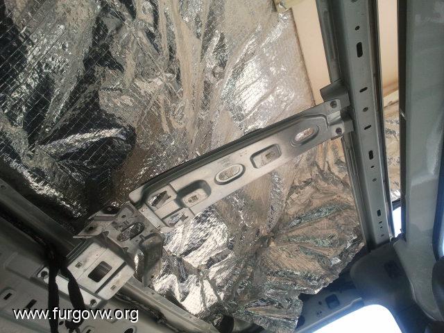

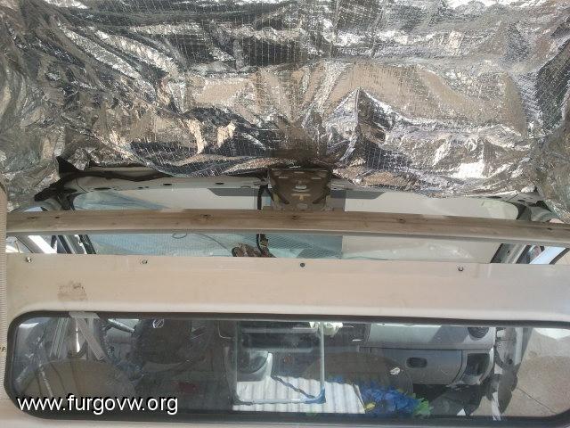

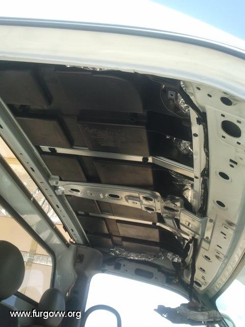

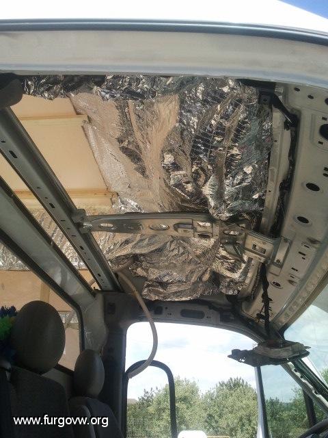

Y hoy he desmontado el techo de la cabina para poder sellar el aislante del capitoné

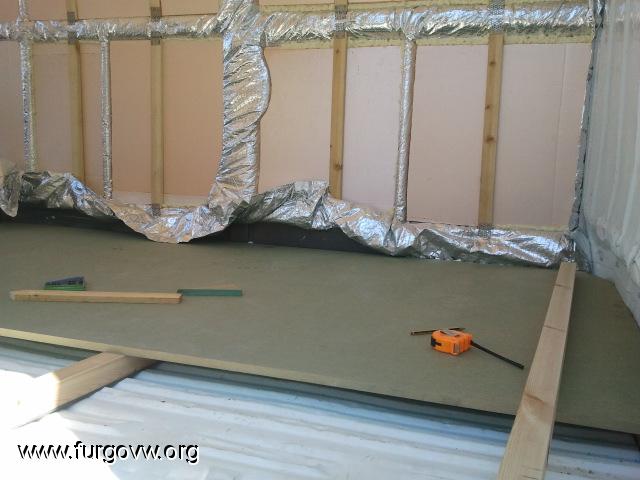

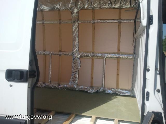

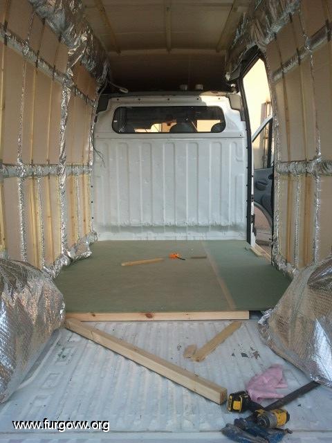

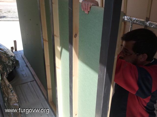

Pues ya hemos empezado con el suelo...
Lo primero cortar listones de 45x45 que van encima de la chapa a lo ancho de la furgo con 30cm de separación entre cada uno.
Segundo, pegar cinta de butilo en una cara de cada listón(La que queda en contacto con la chapa para absorver las ondulaciones que tiene).
Tercero, dar la forma del suelo al tablero de DM
Cuarto, atornillar los listones al tablero de DM hidrófugo

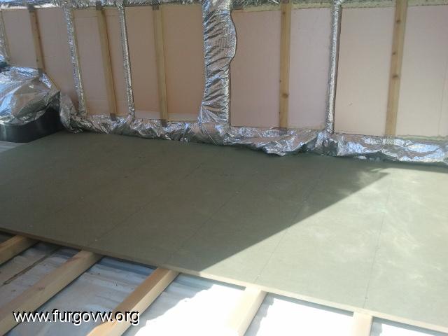

No sé si muchos usáis métodos rudimentarios pero eficientes como este que os voy a enseñar, pero a mi me ha parecido fascinante un utensilio que mi hermano ha creado en un momento con un trozo de listón cortado en punta y agujereado para poner un lápiz y poder copiar sobre el tablero las curvas y formas que tiene la chapa
Este es el susodicho
Y aquí dándole uso
ftp://
Segunda pieza en su sitio
Ahora falta cortar la pieza que va de los pasos de rueda al final de la caja y aislar los huecos entre listones con xps.
Aquí tengo una duda, me ha sobrado bastante reflexivo y mi hermano y yo dudamos si poner en el suelo o no. Los dos creemos que poner una capa entre la chapa y los listones puede hacer que no asiente bien el tablero y el suelo quede inestable (no sé si me explico), además de que justo por encima del reflexivo irian cables eléctricos y tubos de agua. O bien poner retales justo en los huecos de los listones y encima el xps o no poner reflexivo, sin más... Que opinais vosotros?
