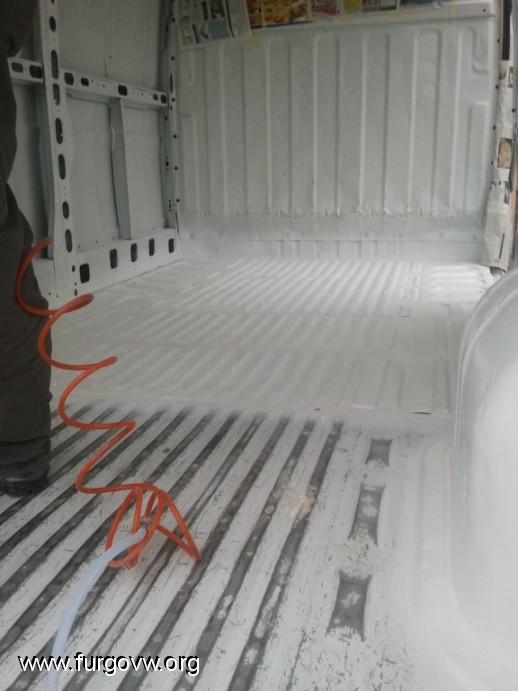

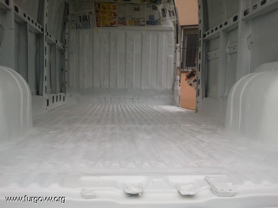

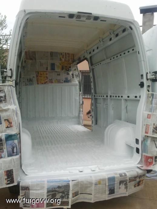

De momento hoy ya hemos dado las dos capas de imprimación multiadherente a toda la chapa interior de la caja.

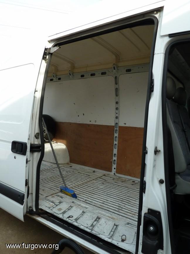

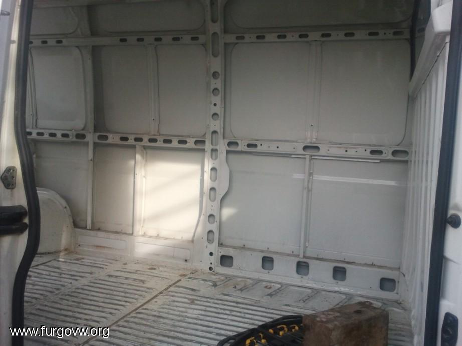

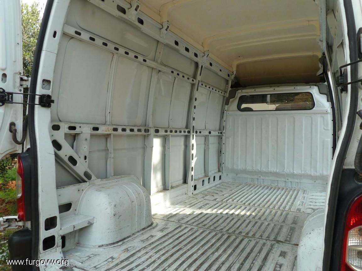

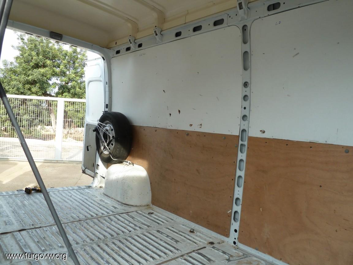

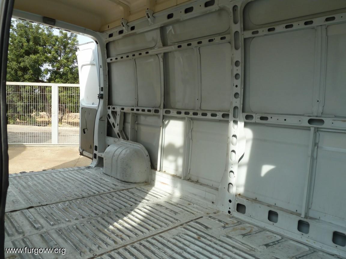

Antes de despanelar

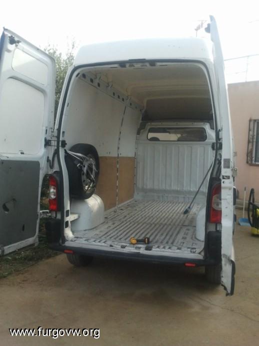

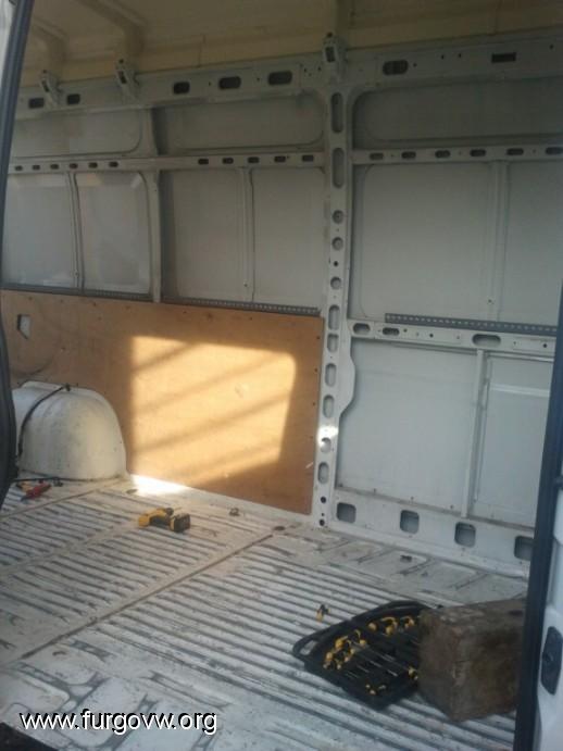

Despanelando

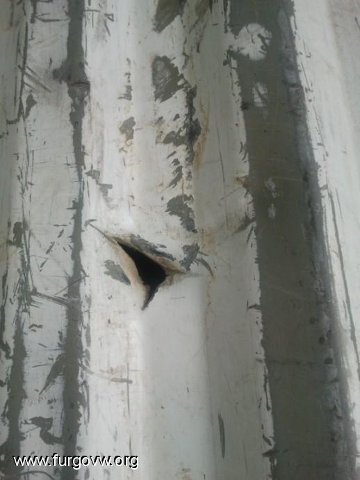

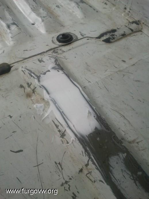

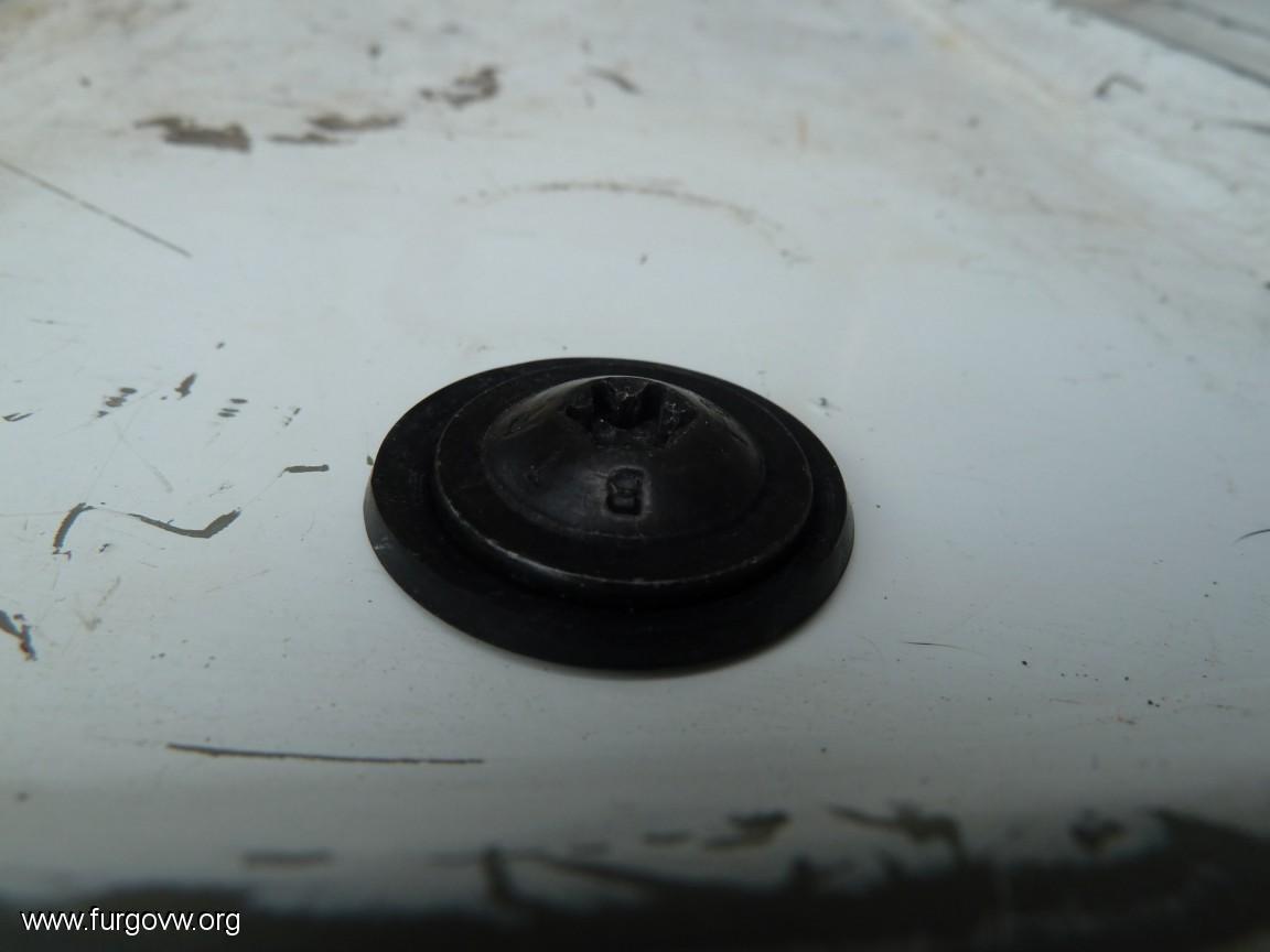

Cambio enganche suelo por tornillo con goma
Tapando agujeros con masilla

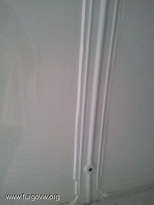

Silicona en las juntas para evitar vibraciones y sellar

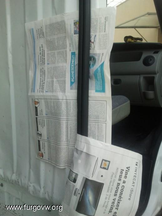

Empapelando antes de pintar
;D

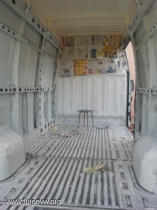

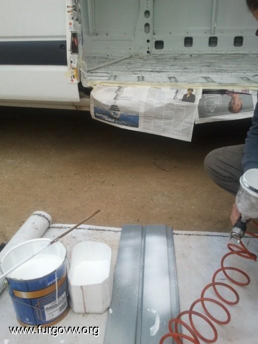

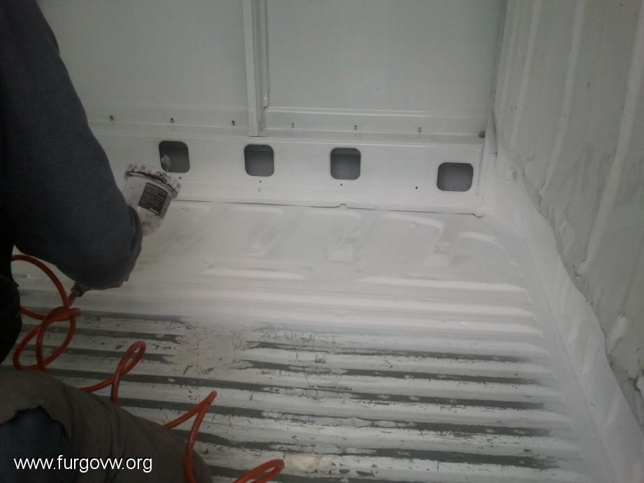

Empezando a pintar
Así queda despues de una capa
Y así despues de la segunda y última capa

Que es pintura blanca sin mas? Ya que te habias puesto al lio...yo igual le daba una mano de imprimacion y luego ya por encima el blanco.
Pero vamos que todo eso no se va ha ver asique...

Pues desde el principio uso Tapatalk pero no se como se hace lo de subir fotos.
La pintura no es una normal, es una imprimación multiadherente que evita humedades, óxido y protege la chapa.
