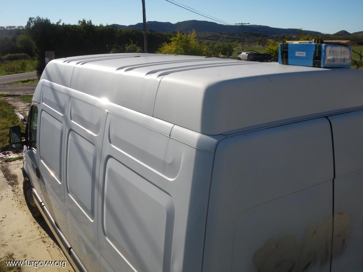

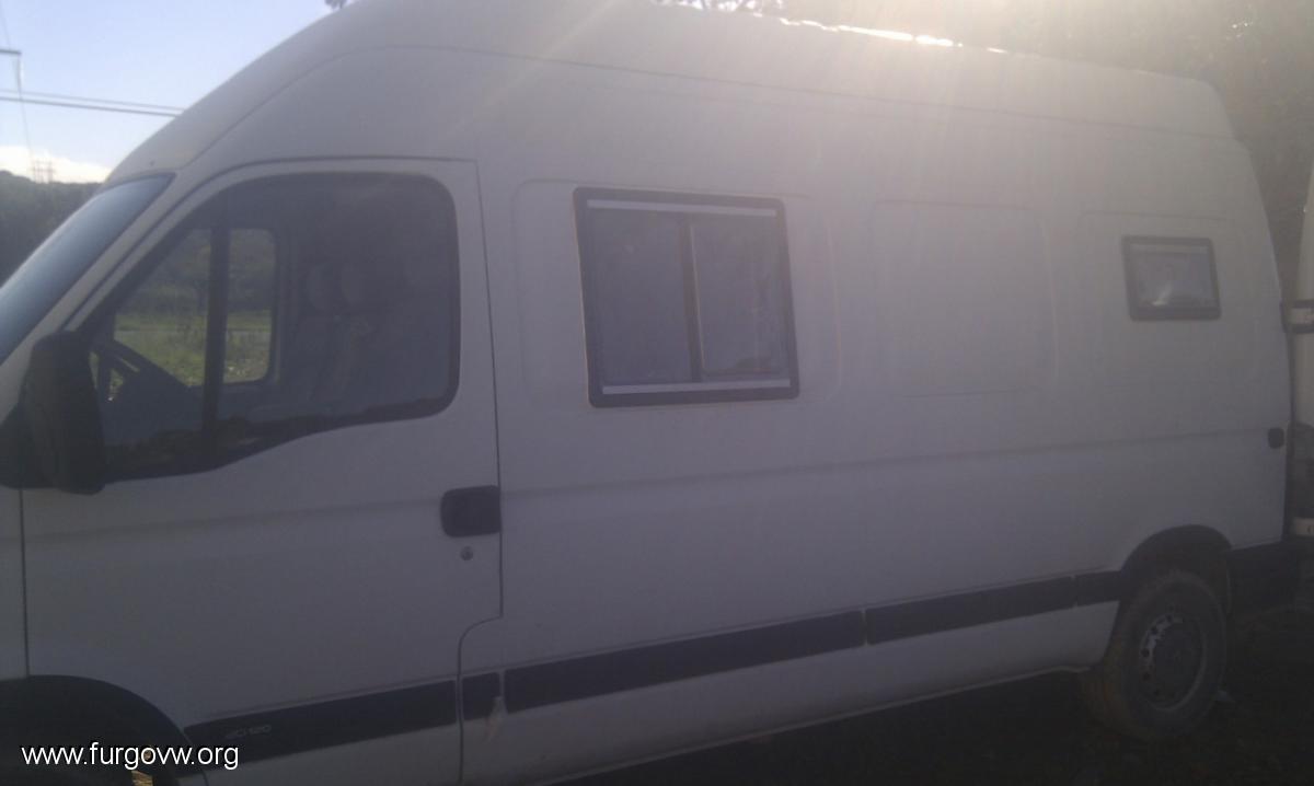

la furgo en cuestion:

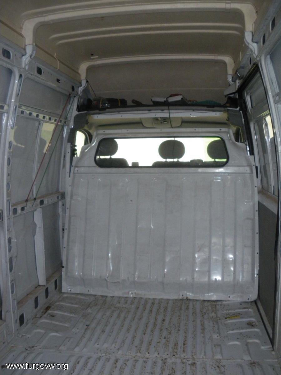

el interior, bastante generoso para la distribucion

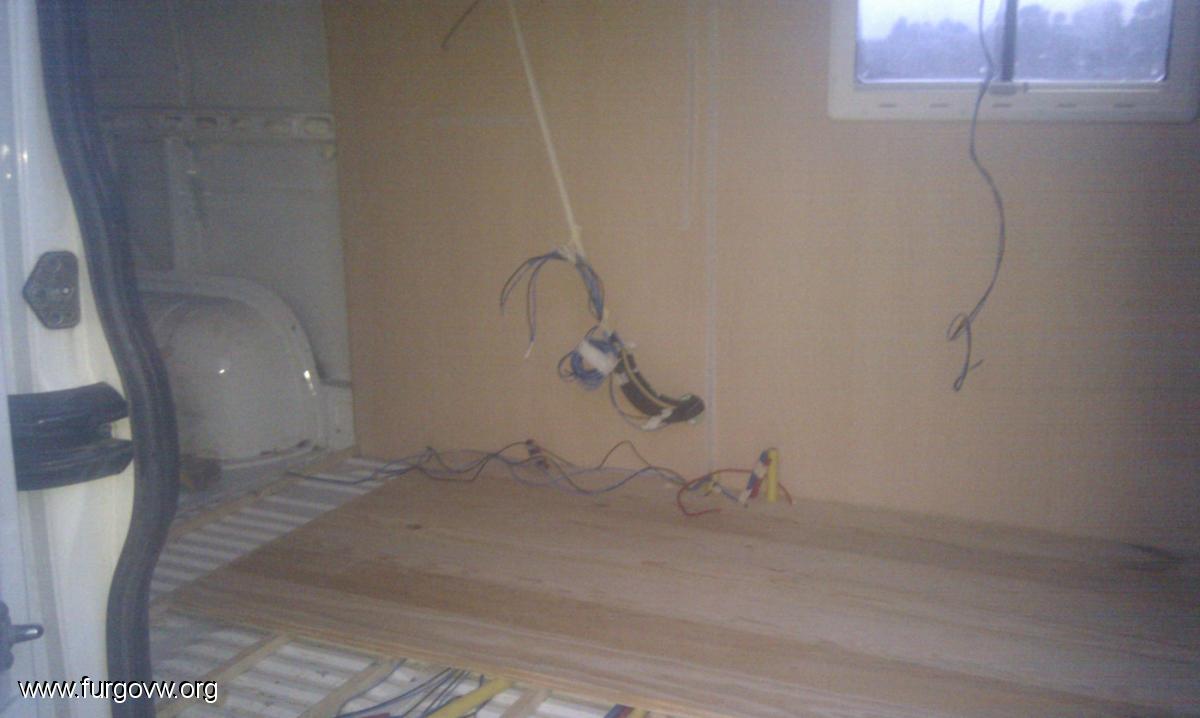

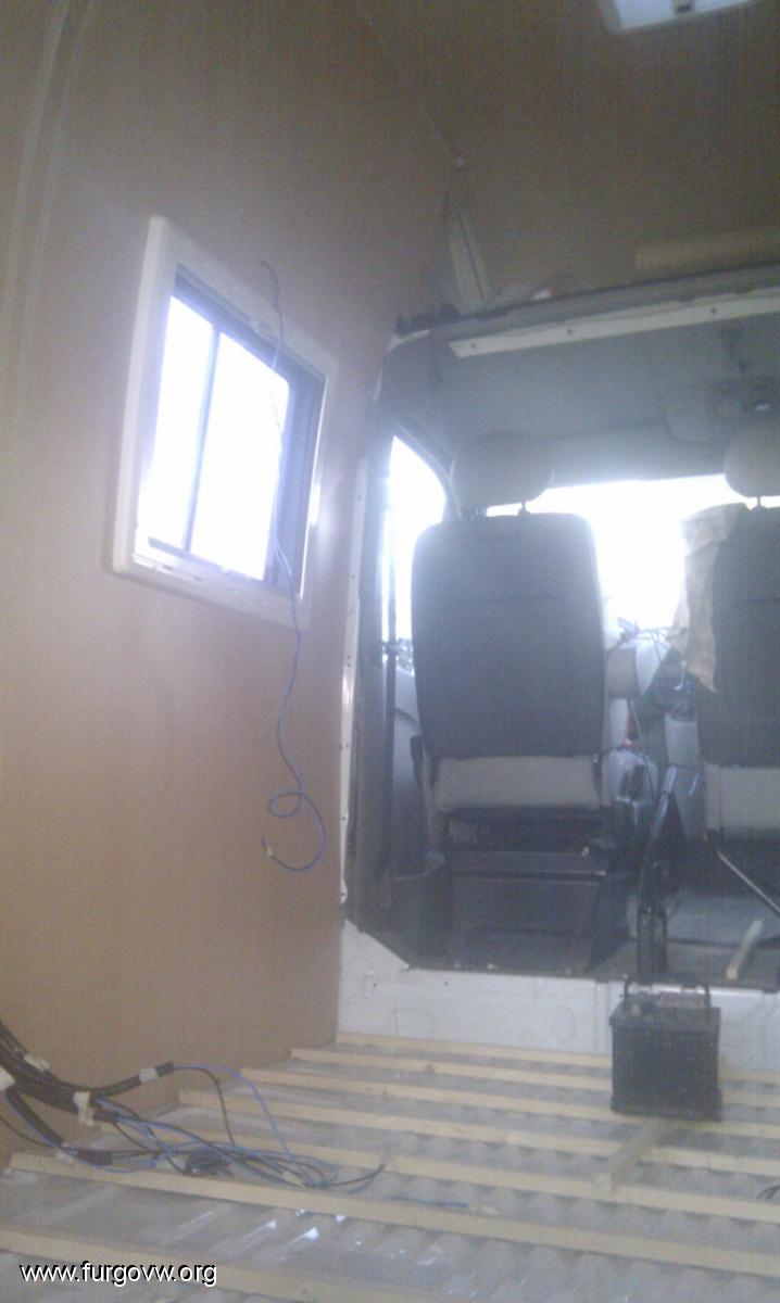

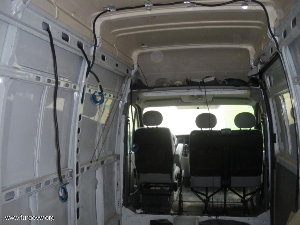

pasando el cableado y los tubos del agua antes de aislar y panelar

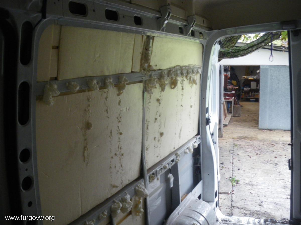

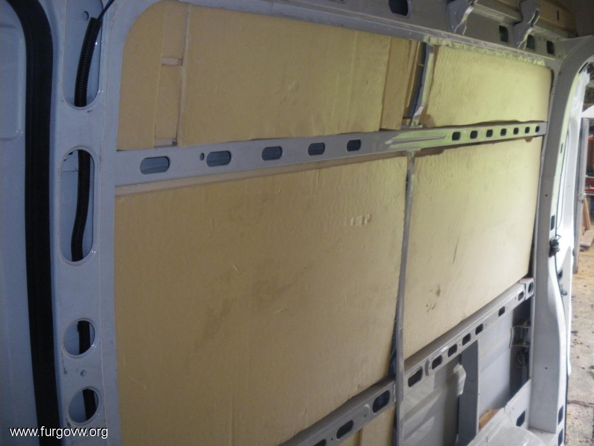

empezando a aislar con materiales sobrantes de la obra de la casa del dueño de la furgo

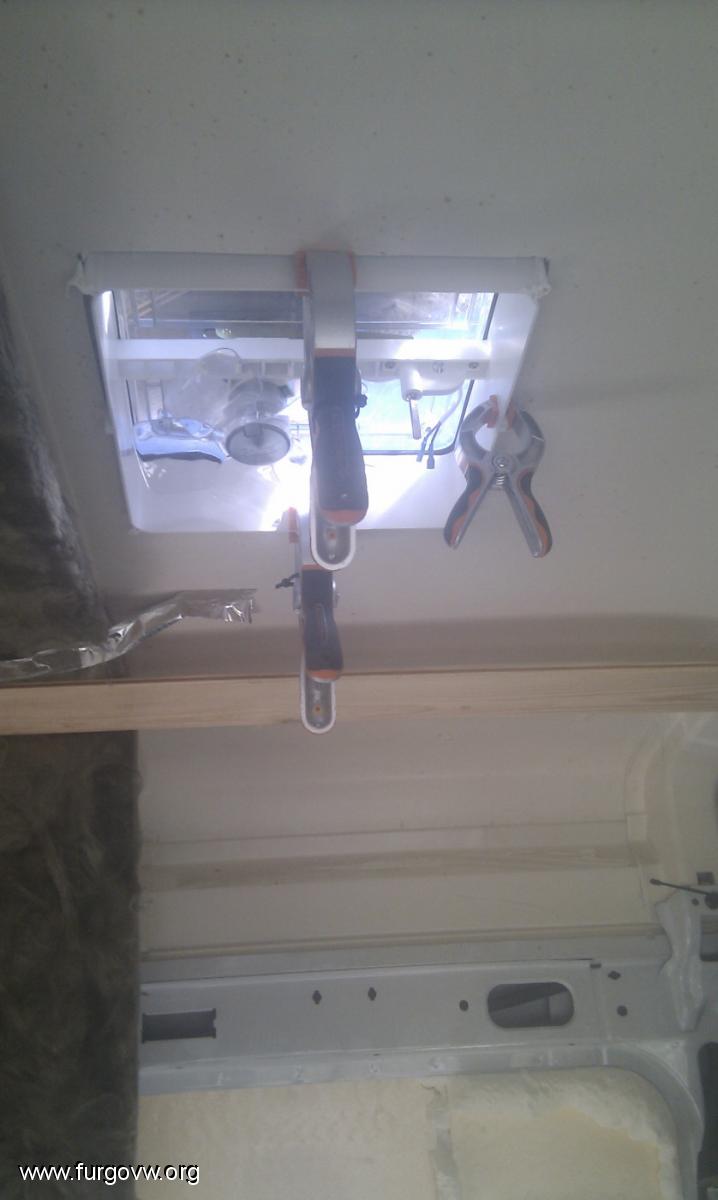

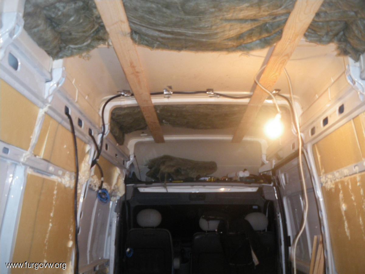

rastrelando el techo de fibra y aislando con lana de roca

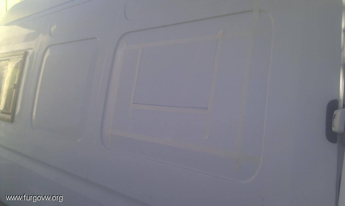

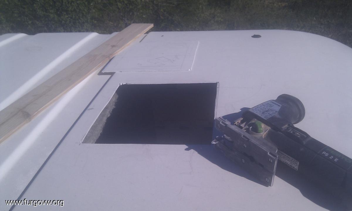

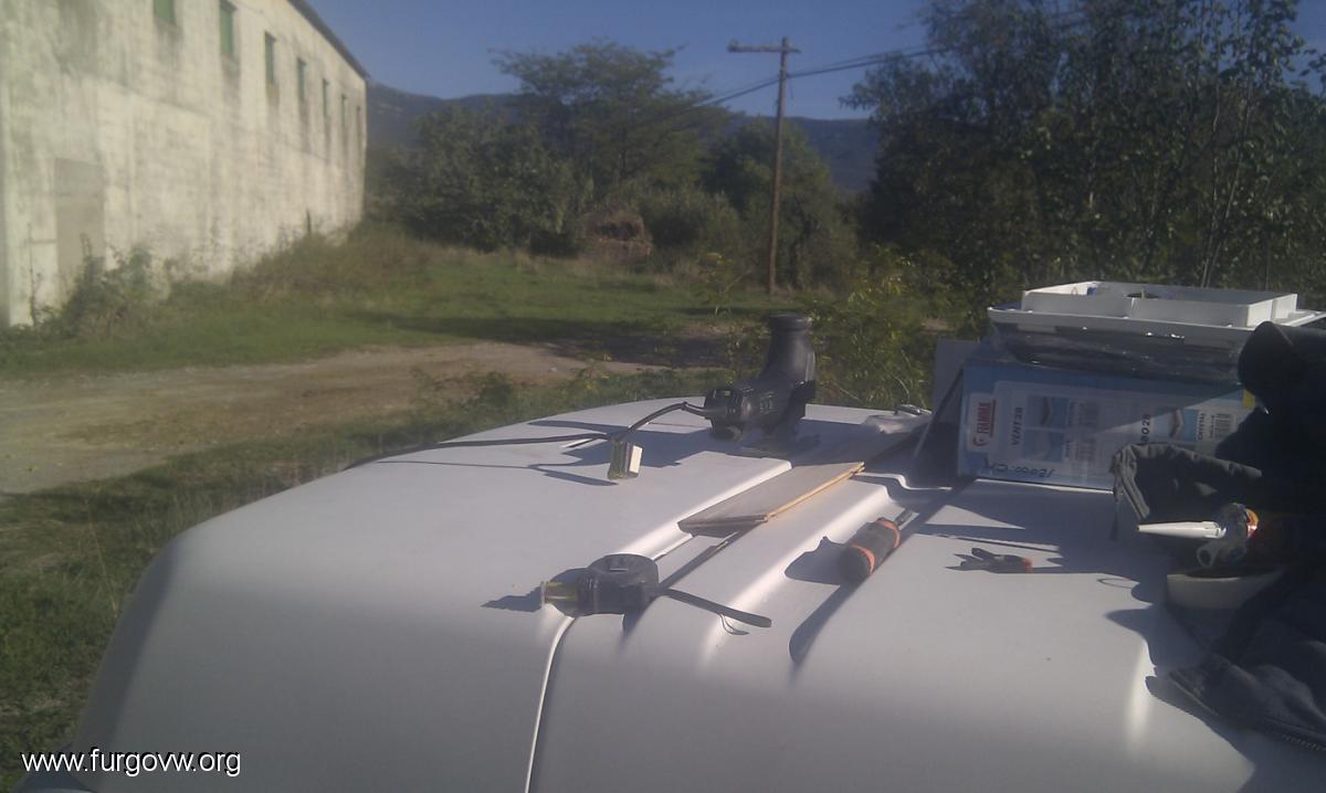

poniendo las claraboyas

pues seguimos aqui, poniendo las nuevas ventanas
solo pondremos 2 en la furgo

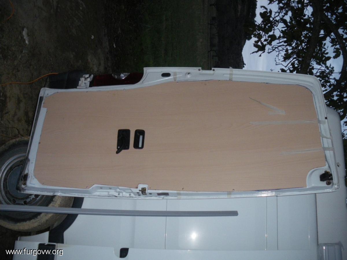

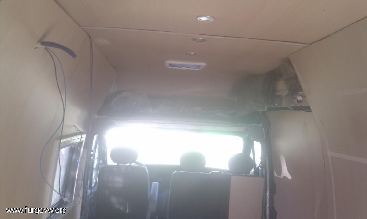

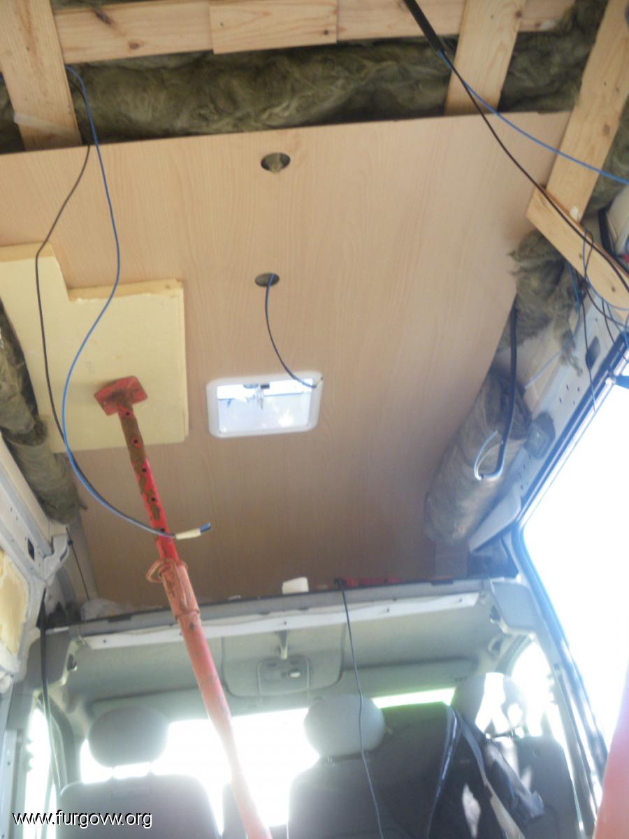

panelando el techo y laterales
y empezando a rastrelar el suelo y poner la tarima

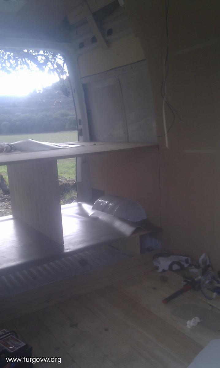

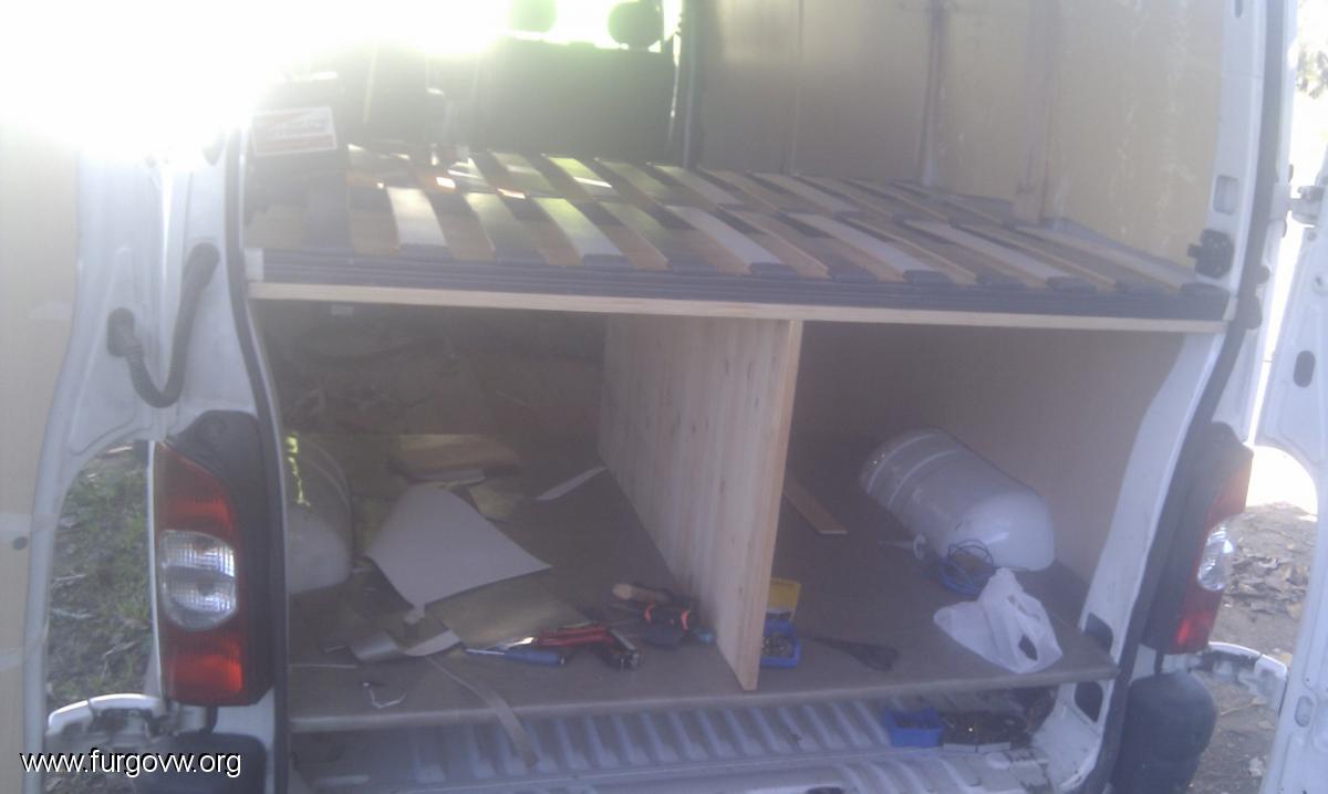

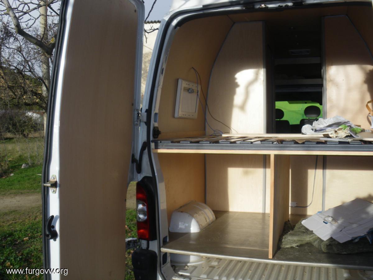

bueno, y una vez casi todo panelado, empiezo con la cama de detras  con dos compartimentos debajo para llevar perros y un pequeño maletero en el suelo para la rueda de repuesto y ......

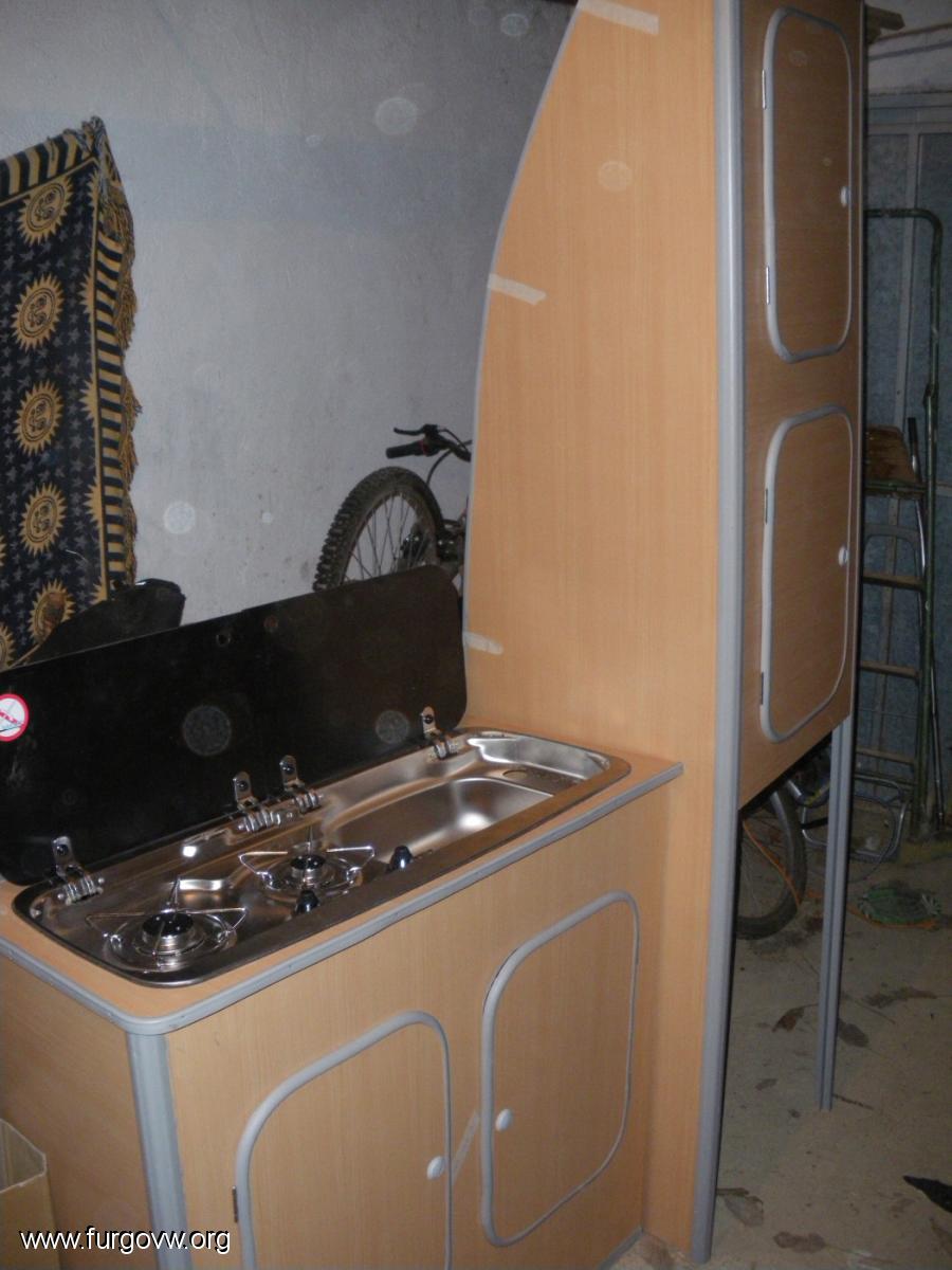

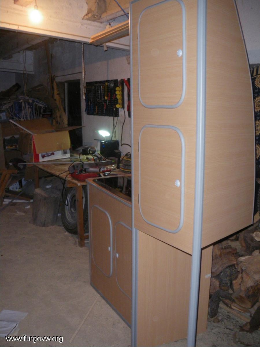

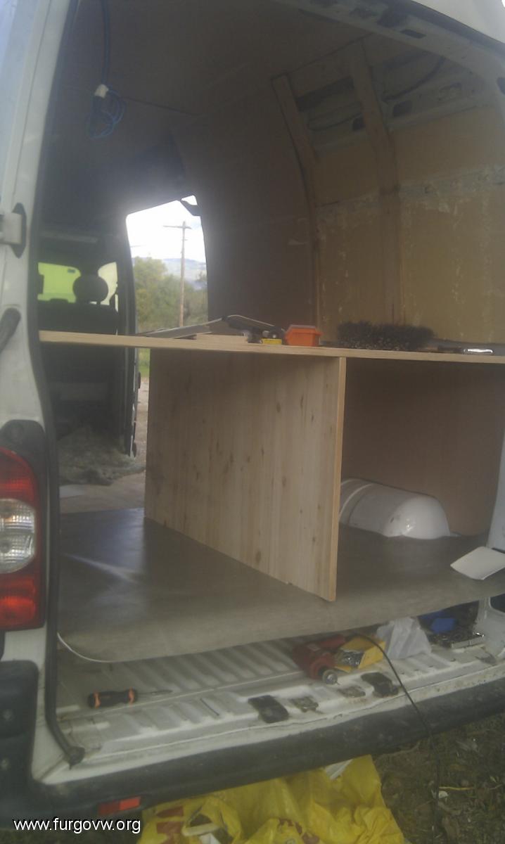

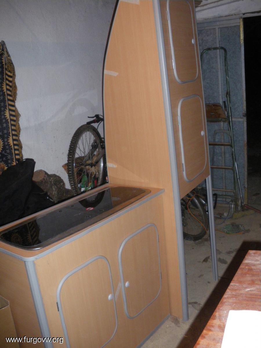

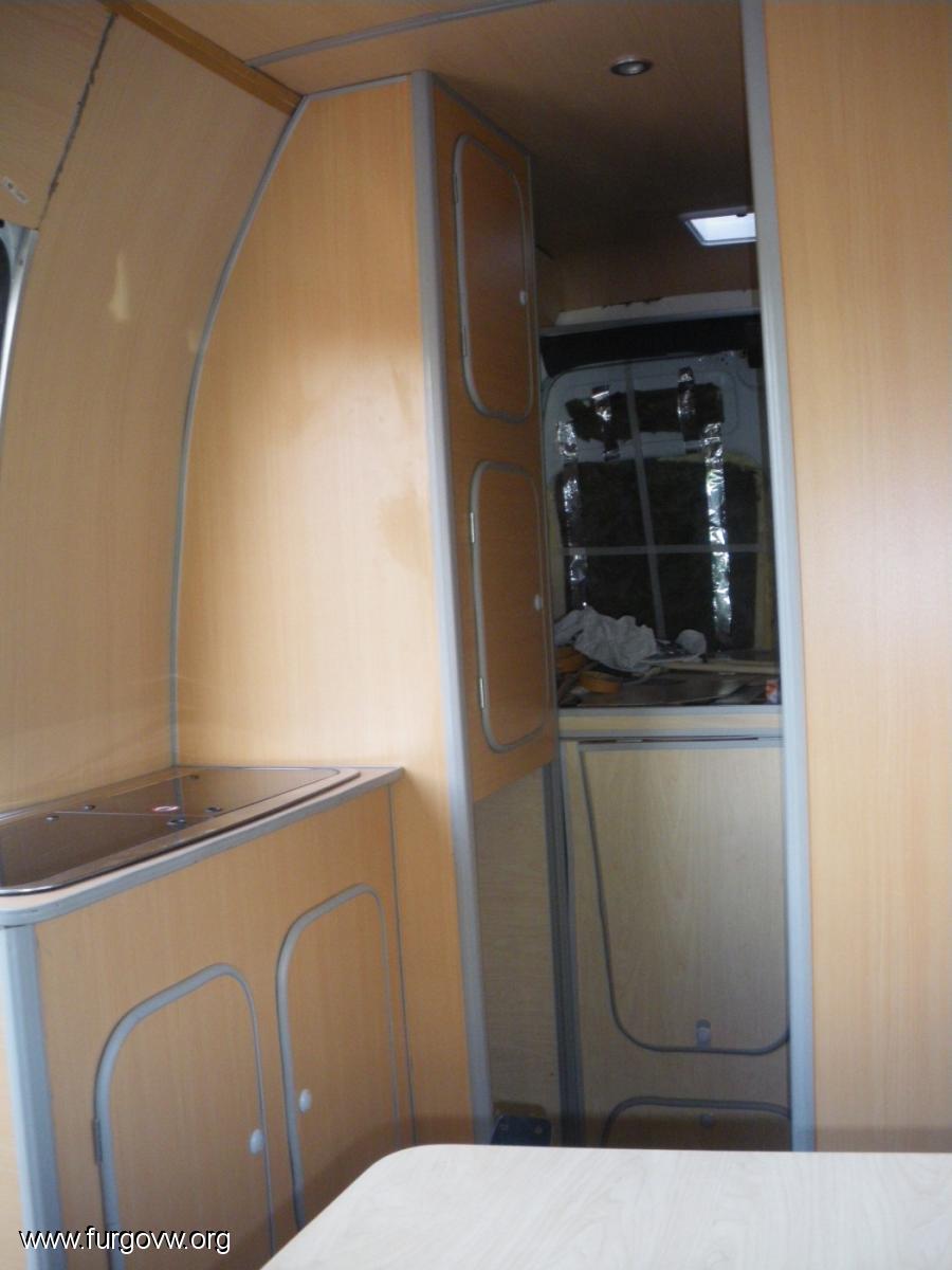

y aqui un poco de los muebles que he hecho , simples pero... para que mas
y una vez echos a medida. para dentroooooo
FURBO
Muy buena esa preparacion! por cierto,que madera has usado para los muebles?
iago 79
los muebles son de contrachapado de chopo de 15mm, el la mas ligera y resistente en relacion en el mercado.un poco cara, perooo, a la larga da muy buen resultado.

La estas dejando muy buena, el mueble está de lujo no seas tan modesto. La claraboya como se abre, se puede llevar abierta en marcha? Es que estoy pensando hacerme una made in casa para llevar abierta en marcha y no sea que se me vuele la tapa. Saludos.

Las claraboyas son unas fiamma turbo vent 28 crystal, se abren con la maneta de origen. en marcha se pueden llevar abiertas, no demasiado para mi gusto, por si acaso, "que una vez ya me volo una", asi que suerte con lo de la tuya.

Cuanto hace de largo la cama .confuso2 es que este puente me he llevado la peugueot boxer de mi tio y tiene la cama igual, y yo no quepo a lo largo 1,79cm :-[

Si no me equivoco tendra 1,75verdad? yo tengo el mismo modelo, lo que hice como algunos es utilizar el hueco de la chapa para conseguir 10cm mas que me permiten dormir estirado. Podeis verlo en mi hilo no se como explicarlo aki  .loco2
